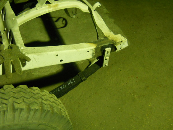

ну тогда и я добавлю

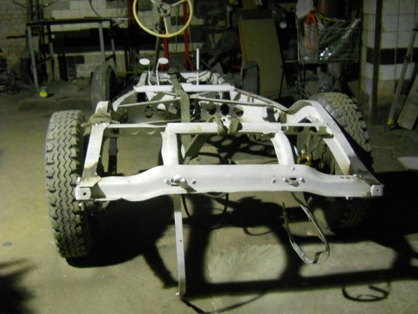

начата сборка рамы для примерки

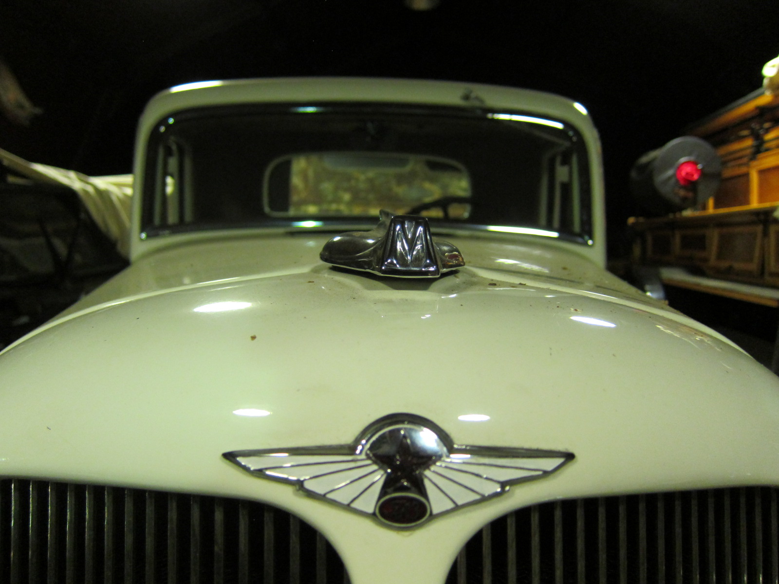

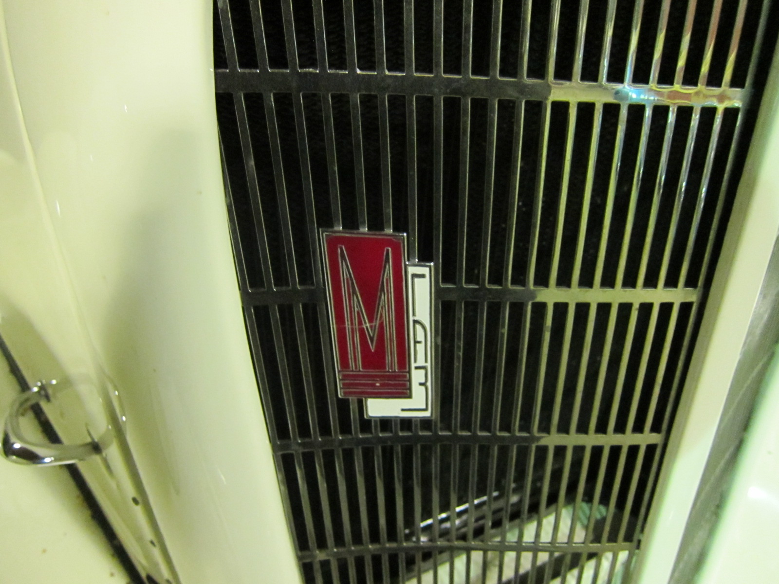

и вот про эмблемы то-же кстати вопрос так правильно (я про окраску) вот например та что на решетке бывают окрашены в черный с неокрашенным хромированным контуром букв!
На машине Шаманского окрашена не правильно (как на стенде при входе в автомобильный отдел Политехнического музея, я то же сперва себе так же эту эмблемку покрасил). Вокруг буквы "М" должен быть белый фон, сама М, три полоски под ней и фон под "ГАЗ" - красные. Либо (судя по старым чёрно-белым фото) "М" и фон белые, три полоски красные, фон вокруг "ГАЗ" - чёрный (я себе так покрасил эмблемку).
не скажу что видел много ЭМОК но не разу не видал такогго сочетания :shock:
Как правило окрашено как на фото...
9 470
13 193
А Вы больше смотрите на архивные фото, они правильнее!
:D
13 439
5 958
вот как раз на фото 38 года Г. Липскерова "Эмка в Бурятии", (кстати М1 там серая) эмблема с белым фоном М1 и красным ГАЗ, а не как у Шаманского... :wink:
Собственно как и на всех старых фото...

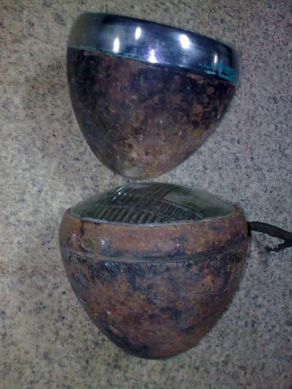

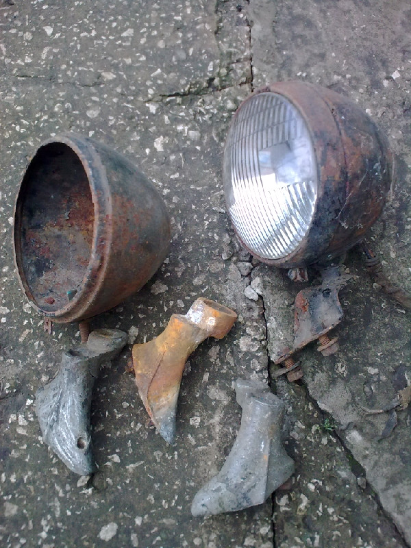

фары
Gadzilla
19.08.2008
555
3
в одном из крепежей дырка так я понимаю не должнобыть?

На ранних 67-х стояли амортизаторы от Эмки, на поздних (их большинство) - от Полбеды, двухстороннего действия. По навесному - генератор 6-ти вольтовый, всё остальное - взаимозаменяемое, но разное... либо имеет серьёзные отличия, например у стартера разный способ включения, для чего на Эмовском установлена дополнительная контактная коробочка.
Фары на фото красивые, но они от ГАЗ-67, кронштейны "родные", но доработаны под установку 67-х фар. Родные фары были бОльшего диаметра и имели совершенно другие посадочные места! Фордовские фары отдалённо похожи, но то же не такие (кстати, у Шаманского на 415 стоят Фордовские фары с доработанным под родное креплением фар).
