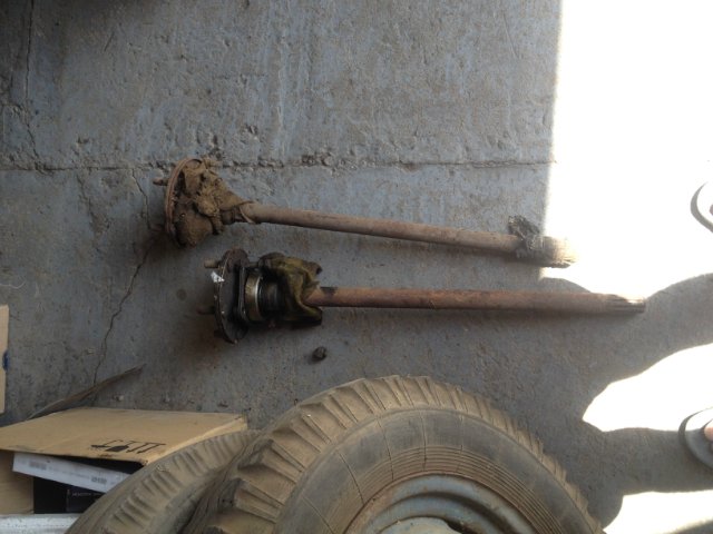

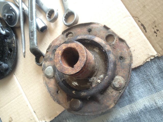

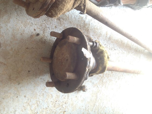

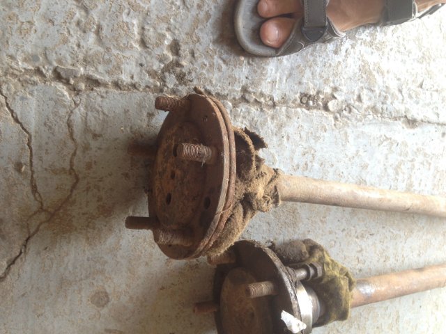

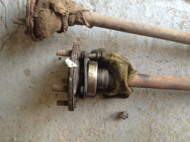

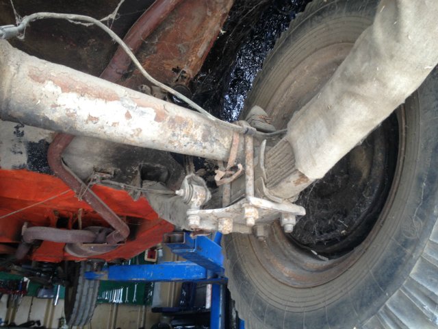

Еще вопрос. Как я писал ранее, в процессе буксировки из за не затянутых гаек вырвало шпильки на левом заднем колесе. Сегодня взял целые полуоси. Есть ли какие либо нюансы по их замене?
7 618
2 797
Аккумулятор: любой, который понравится, исходя из соображений разумности.
Полуоси: вот это уже внимательно прочитано и выводы сделаны? http://www.pobeda-club.ru/viewtopic.php?f=2&t=8897

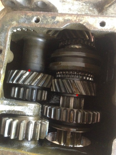

Беда с кпп:
viewtopic.php?f=17&t=10761

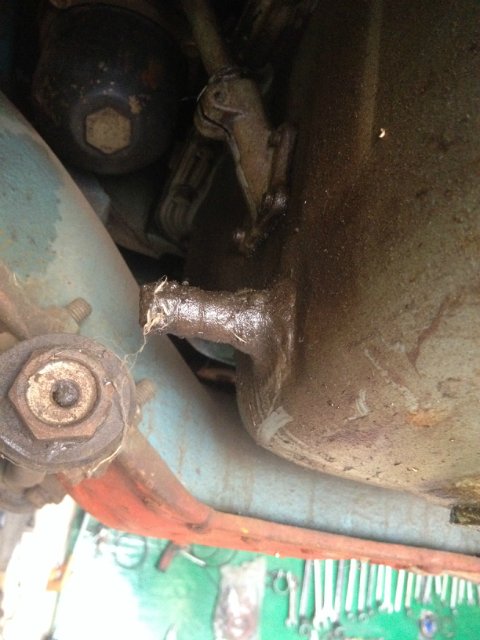

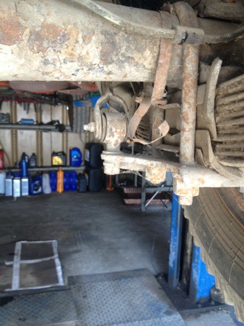

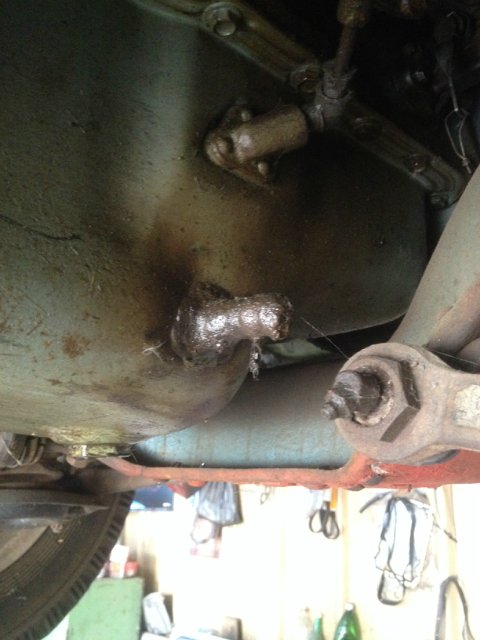

Позвонил хозяину, который завтра отдаст мне запасную КПП и ещё ГАЗЕЛЬ запчастей, оплатит услуги эвакуатора по доставке автомобиля на осмотр в ГИБДД (и не важно, что инспектор сам ко мне приедет)), установку запасной полуоси. Ибо нехрен. Я, говорит, забыл предупредить, что тяги разболтаны в говно. А ещё, говорит, сливной кран жидкости из блока залип в открытом положении, я вбил туда чопик и замотал проволокой.

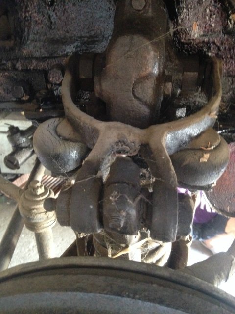

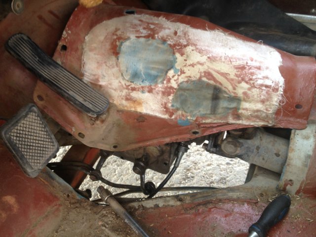

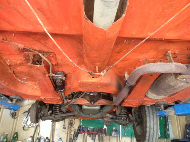

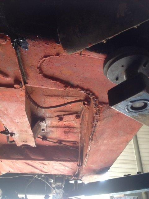

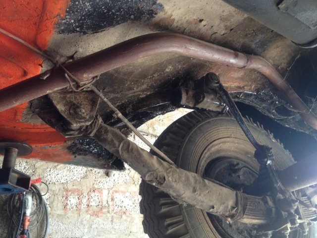

Рычаг варен. Колхозно или на заводе варили?

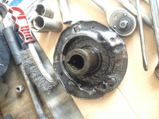

Разбитая ступица
"Новая" ступица

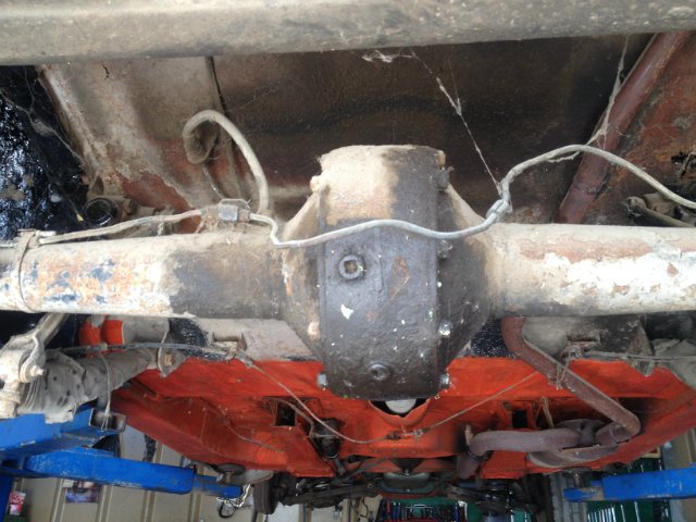

Днище переварено? Швы колхозные? С двух сторон одинаково
От чего полуоси со ступицами:

Два заглушенных непонятных соска.
Закаленные отверстия.

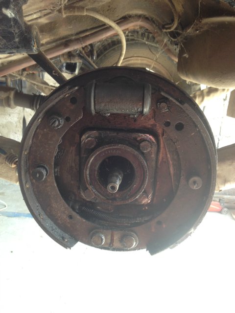

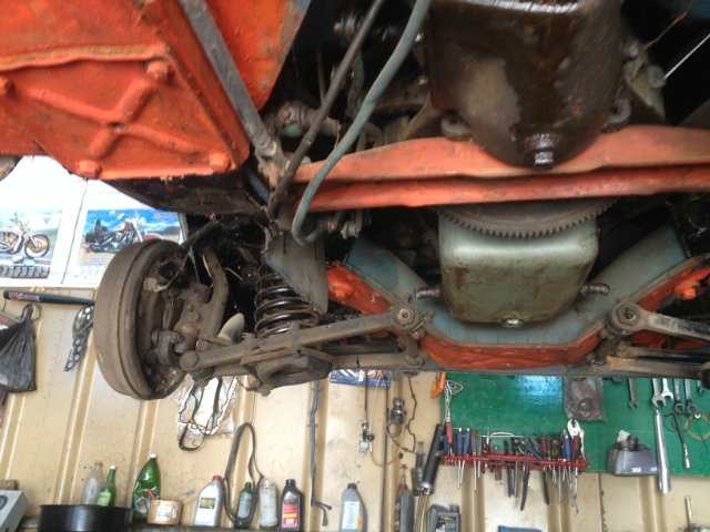

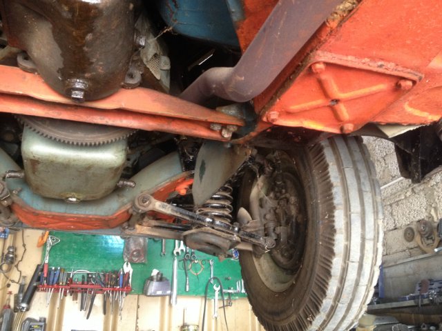

Переднее левое колесо постоянно тормозило из-за неотрегулированных эксцентриков.
+ подтянули гайку на ступице убрав избыточный люфт.

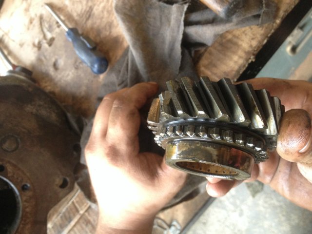

Разобраны КПП.
Решили чинить сломанную кпп взяв из "новой" шестерни.
Полностью разобрали, завтра отмоем и приступим к сборке.

Ваши неизвестные полуоси от волги.

Про полуоси- спасибо.
