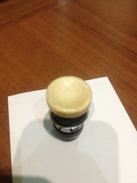

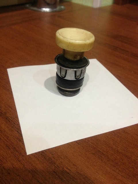

Ручка подсоса, ручного газа, прикуривателя ГАЗ-М20
Меня интересует Ручка прикуривателя.
http://retrodetal.ru/detail/148-20/
На моём автомобиле она выглядит вот так:
У меня не верная ручка или в ретродетали?
Vins
23.02.2012
2 334
10
58
М.О. Балашиха
В ретродетали правильная.

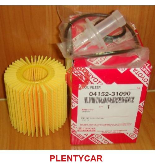

Родной масляный элемент фильтра грубой очистки меняется с:
На:
Фильтрующий элемент от Тойотры РАВ 4, Лексус РХ 350-450:

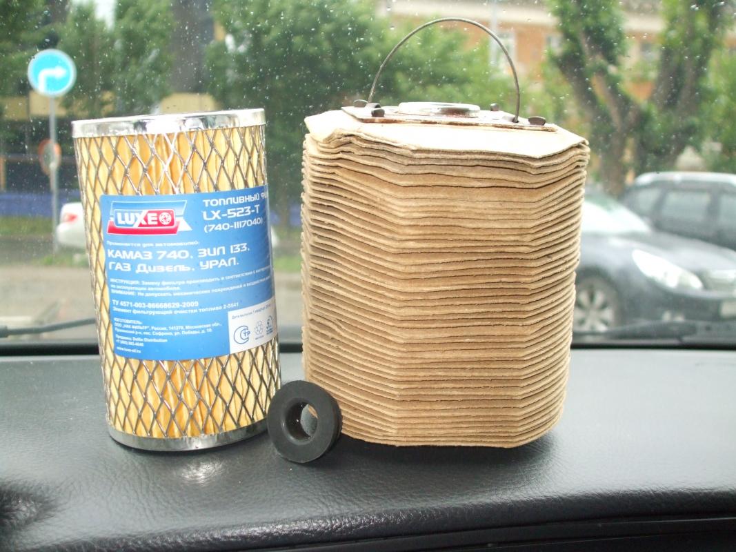

Родной фильтрующий элемент фильтра тонкой очистки меняется с:
На:
Фильтрующий элемент топливной системы автомобилей Камаз, ЗИЛ:
Т.е. стараемся улучшить систему фильтрации без каких-либо координаторных изменений. При необходимости всё можно будет вернуть назад.
9 351
954
А вариант поставить переходник и полнопоточный фильтр не рассматривается? Так же всегда можно поменять всё обратно и пластинчатый фильтр не придётся разбирать, будет комплектный лежать.

Рассматривался, но мне дали 4 фильтра грубой очистки. 1 разобрать не жалко.
9 351
954
Вопрос корректности вашего обгрейдного фильтра открыт, я жигулёвский будет всегда работать сбалансировано, там клапан рассчитаный на фильтрующий элемент, к тому проблем как со сменой так и с её частотой не возникнет, в отличие от вашего варианта.

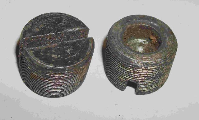

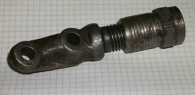

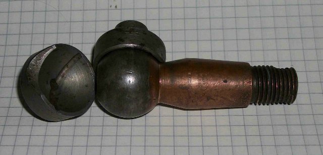

У ddca куплено:
Палец шаровый 20-3003032 - 4 штуки
Сухарь к нему 20-3003022 - 8 штук
Новые резьбовые пробки фото 2 штуки
Резьбовая втулка маятникового рычага 20-3003085-Б - 1 штука
Кронштейн маятникового рычага 20-3003092-Б - 1 штука

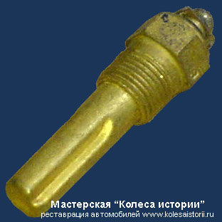

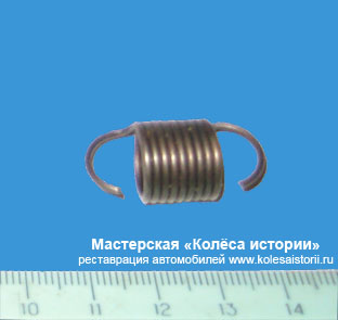

В магазине Колёса истории куплено:
ТМ-101 Датчик указателя температуры воды - 1 штука
ТМ-104 Датчик контрольной лампы температуры воды в радиаторе - 1 штука
24-2904142 Колпачок пресс-масленки - 20 штук
12-3501035 Пружина стяжная колодок тормоза - 4 штуки
11-7562 Пружина оттяжная муфты подшипника выключения сцепления - 1 штука
51-1601250 Масленка в сборе - 1 штука
На сегодняшний момент установлено около 80% всех деталей из первого, основного заказа с Ретродетали.
Завтра будет распаян радиатор, почищен, помыт, запаян и покрашен.
9 351
954
А что с вашими старыми пробками случилось?
NewProkuror
02.08.2014
155
Астрахань
3dlab.info
Про запас.

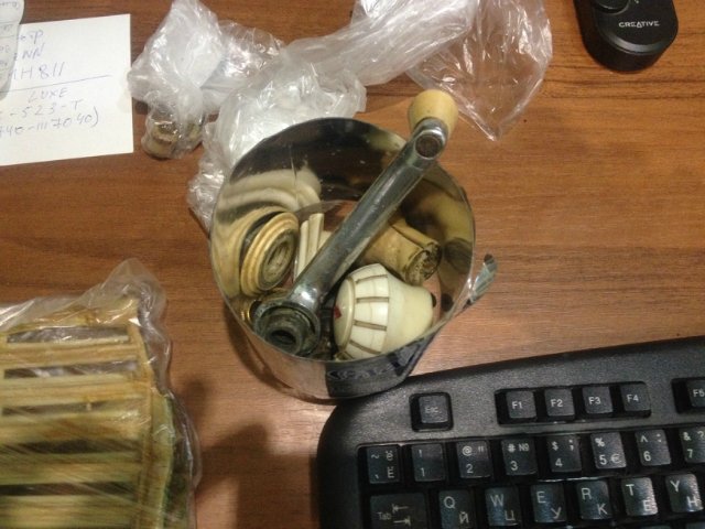

У oldautoradio куплено:
1. Радио рабочее не ржавое - состояние 4
2. Эмблема М 20
3. Выключатель поворотов - 1 штука
4. Ручки на форточки - 3 штуки
5. Перемычка на брус улыбки - состояние 4+
6. КПП в сборе - 2 штуки
7. Замок бардачка - 1 штука
8. Рулевой наконечник левый и правый
9. Троса ручника б.у.
10. пробка на маслозаливную горловину

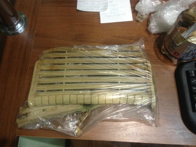

В связи с тем, что мой пластик сильно деформирован и с него возможно но проблематично снять копию (перевести в 3д модель) - решил купить новый комплект пластика и с него уже снять 3д модель:
11. Комплект пластика
