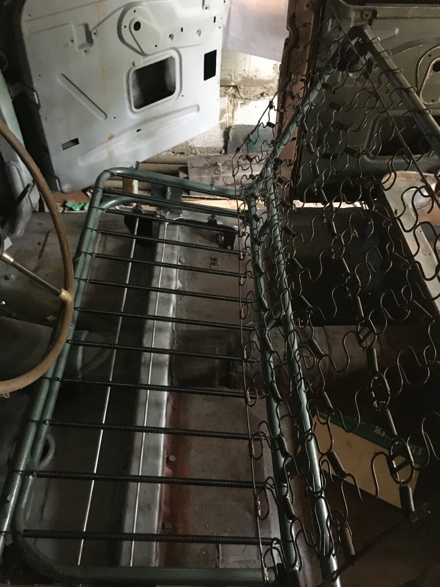

Странно...или мне ещё одну полоску на низ доклеивать, или...ну длина гвоздей при их прибивки снизу или на задней спинке дивана одинакова. Хотя даже на задней стенке многие гвозди были согнутые (не хватало длины - это при 7 мм). Надо думаю гвоздики прикупить и от их длины "плясать" дальше)))
9 228
9 924
Все гвозди закрученные...

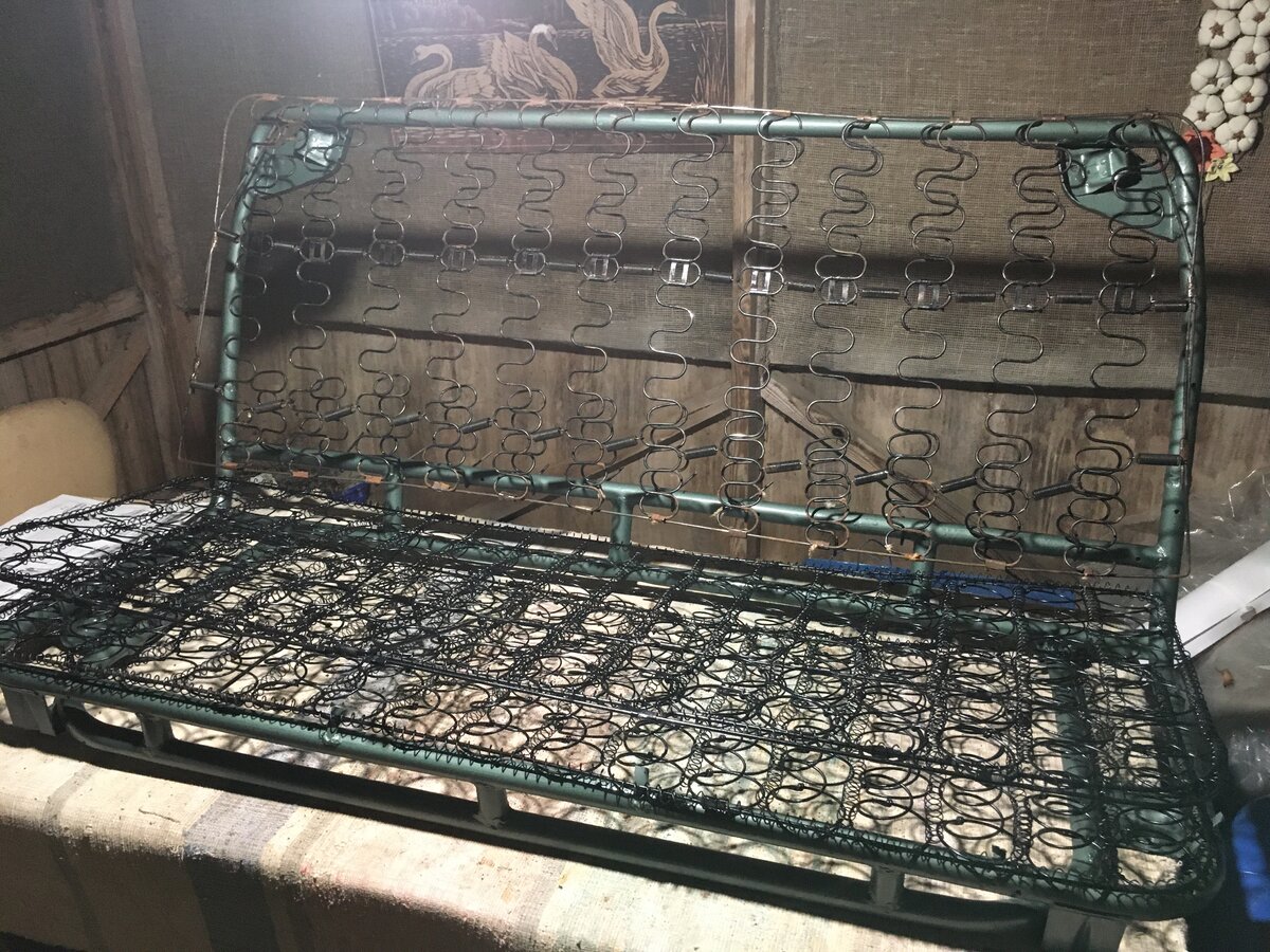

Время идёт... лето заканчивается...
но сборка не останавливается!
9 228
9 924

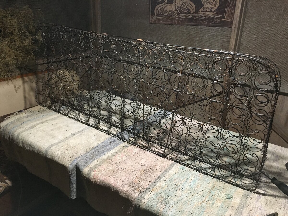

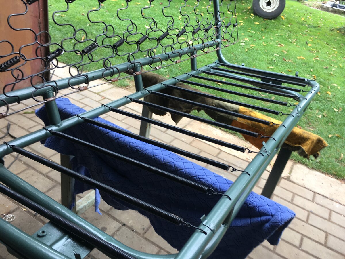

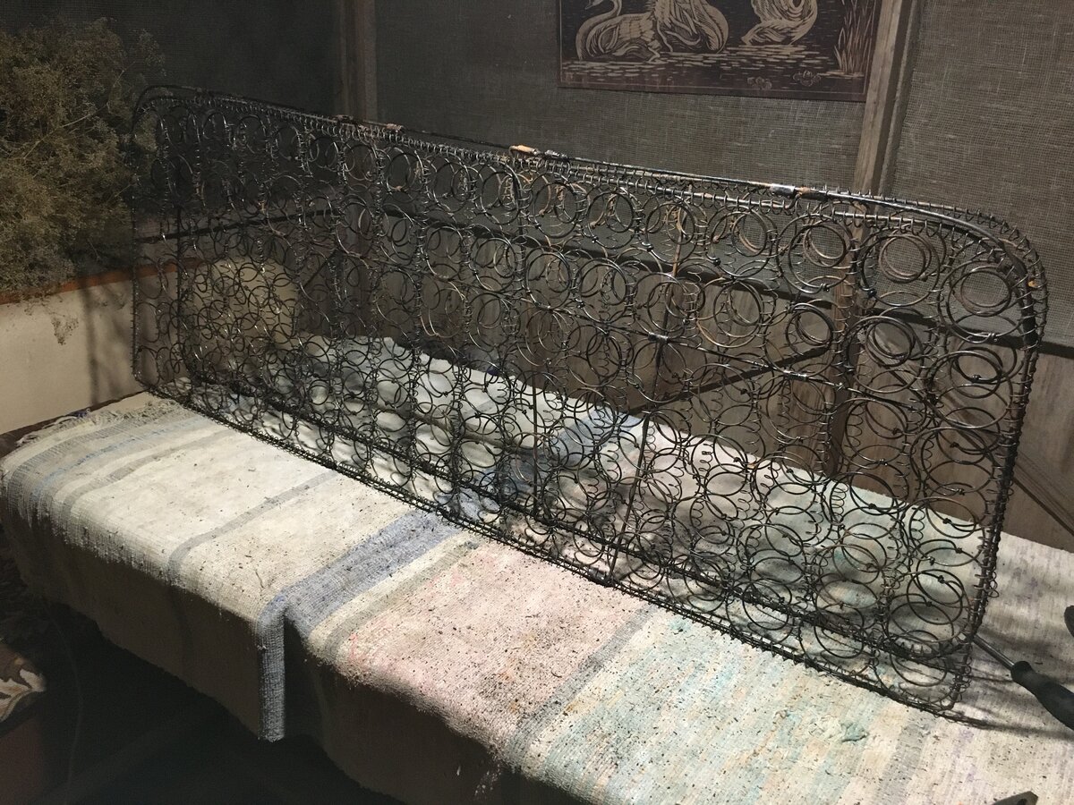

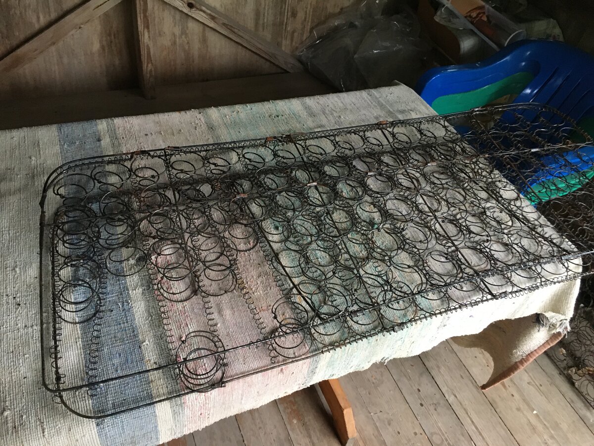

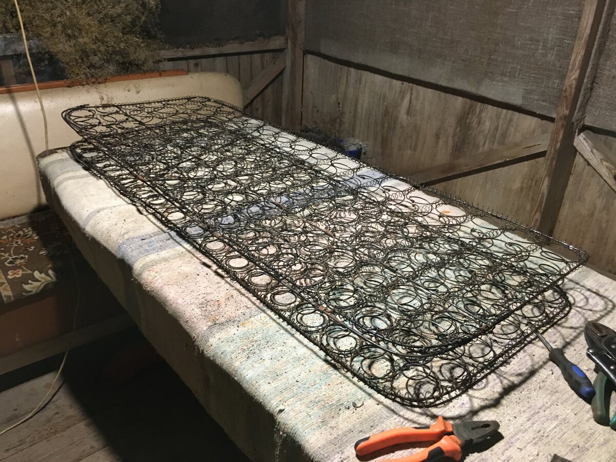

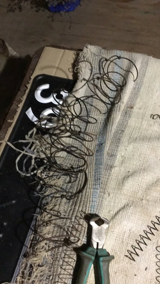

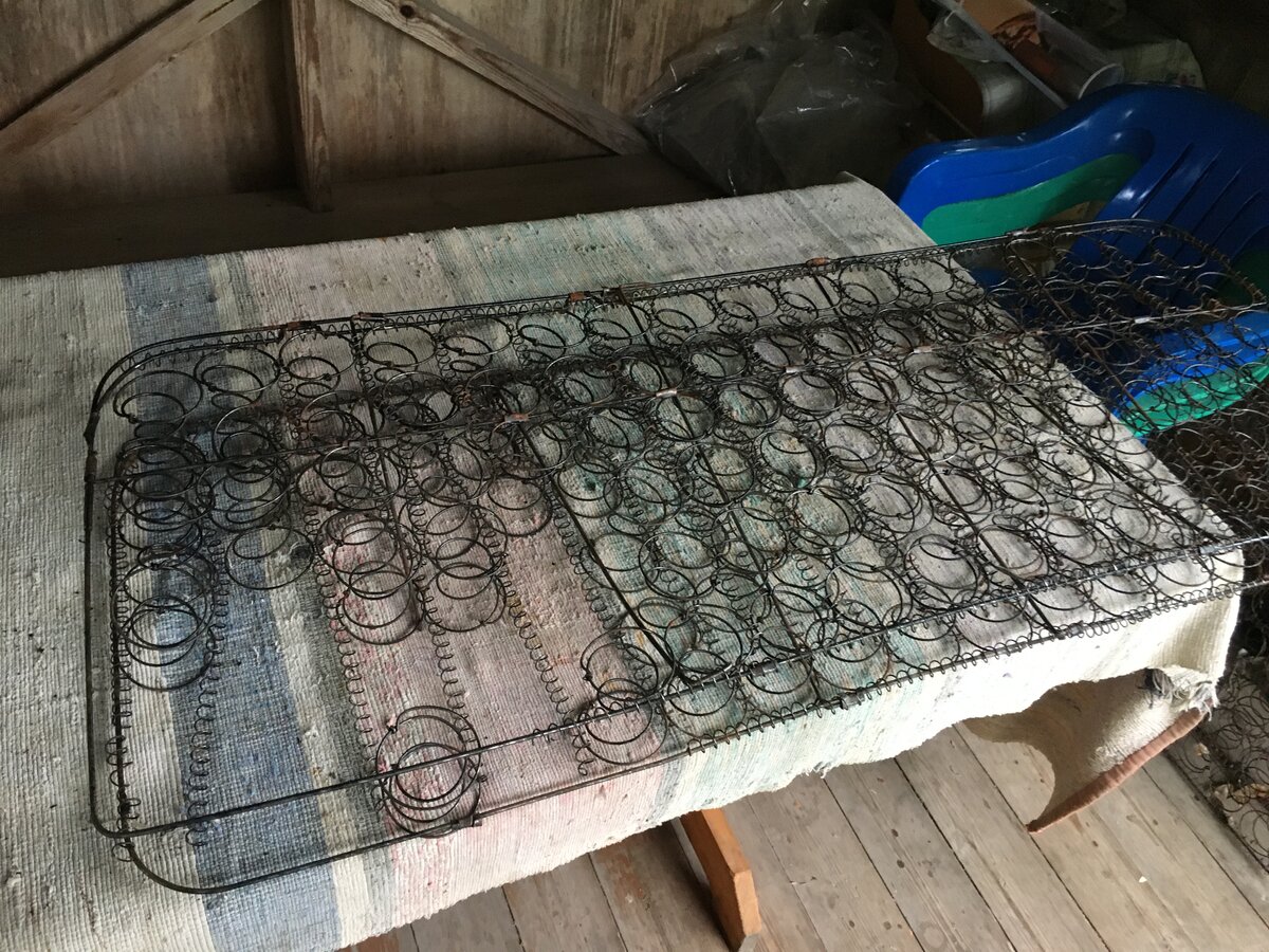

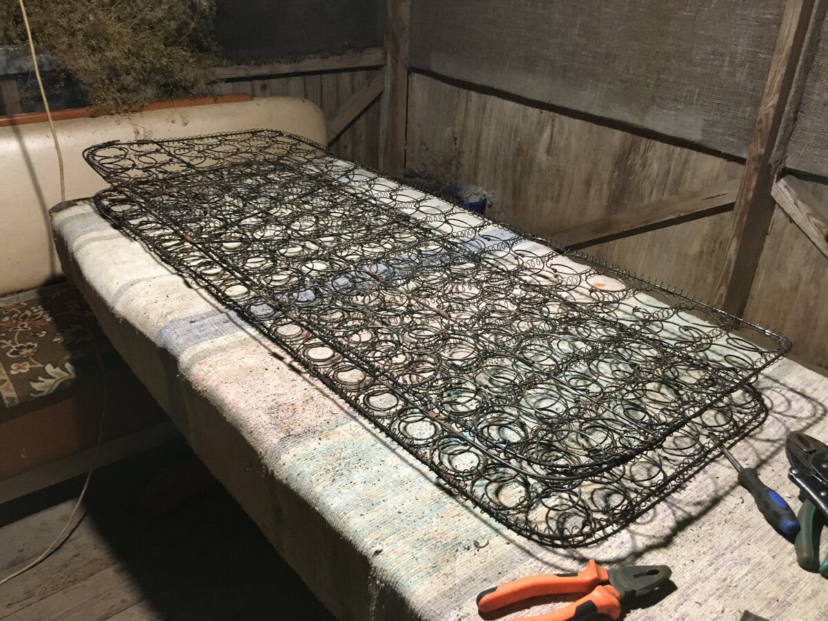

Целый день крутил пружины ...
но вроде все заменил)
и кстати! Пружины разные)
В моём диване и в донорском... и толщиной и высотой ...
Реакции: TUNER и БЕГИмот
3 100
5 930

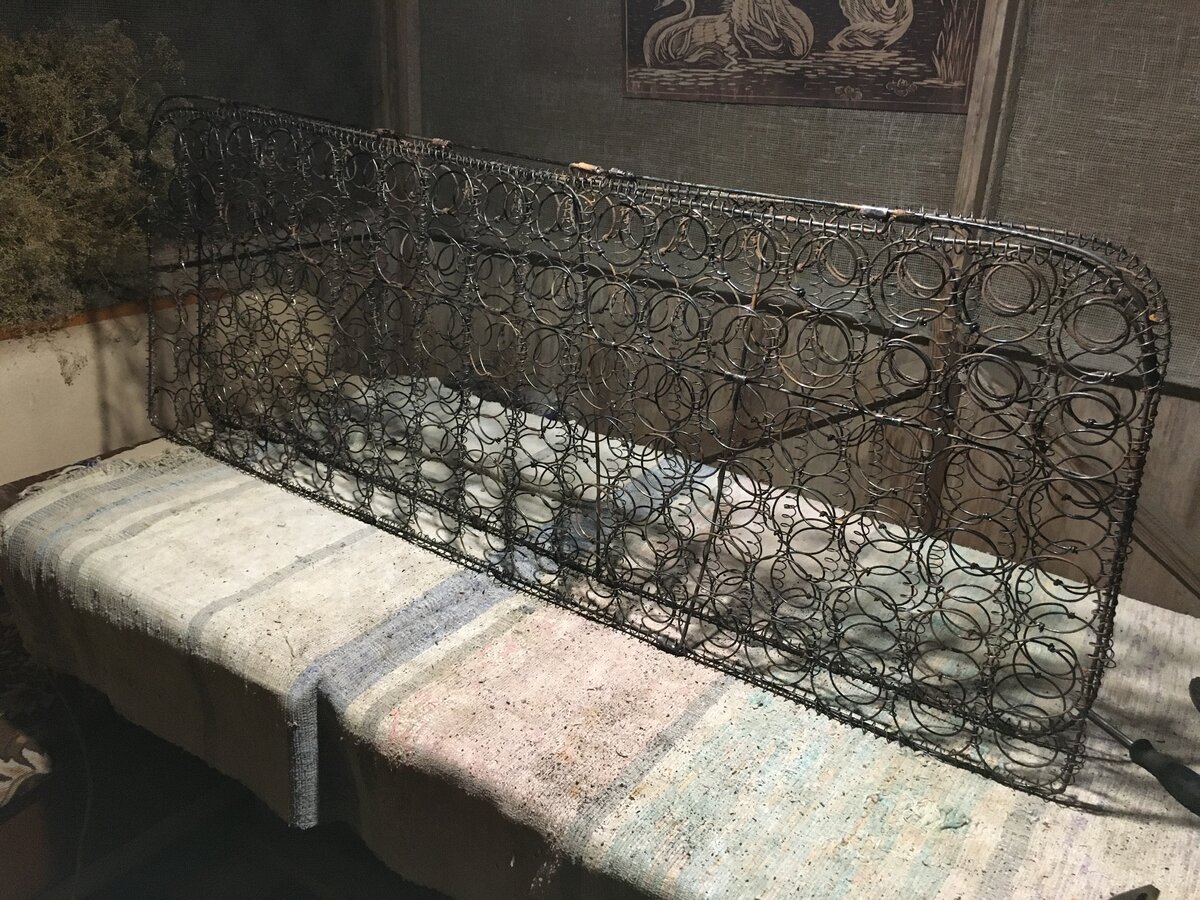

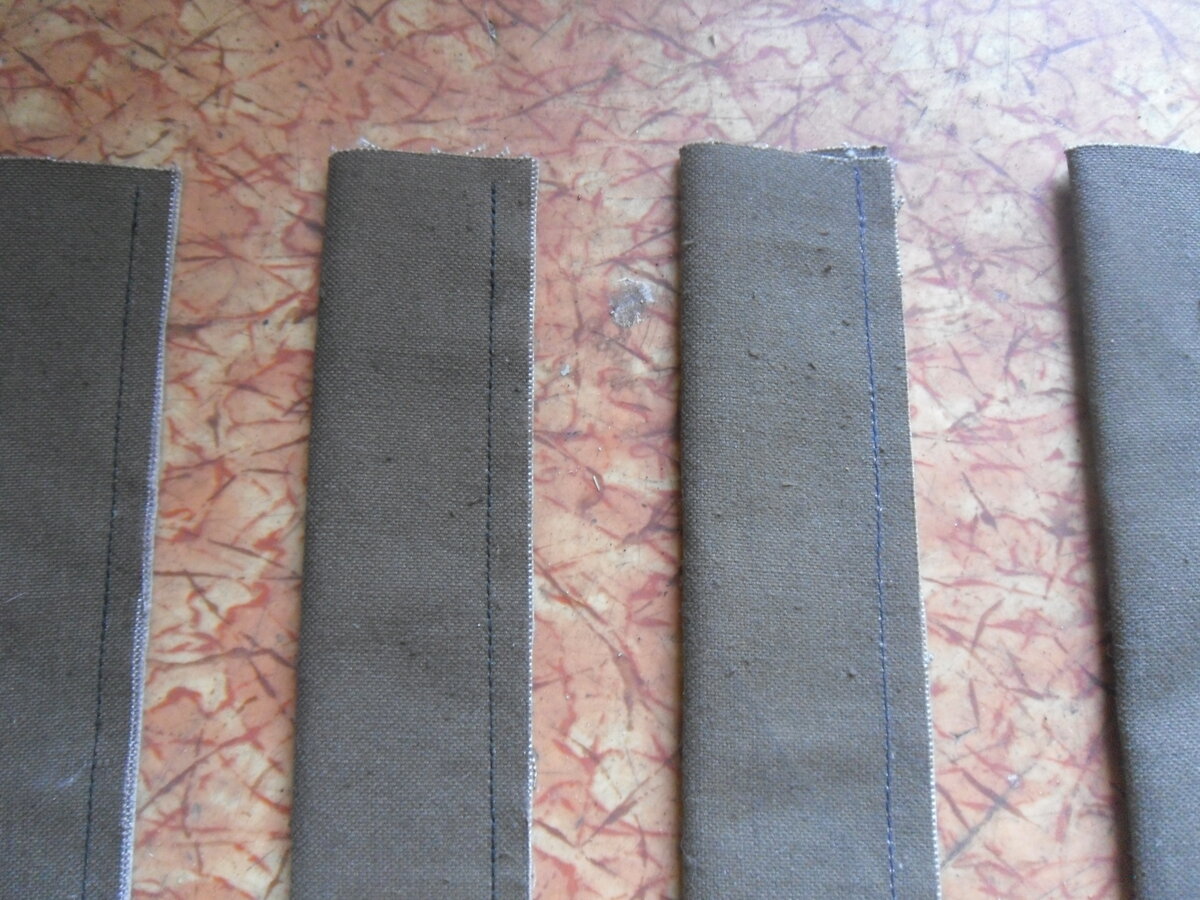

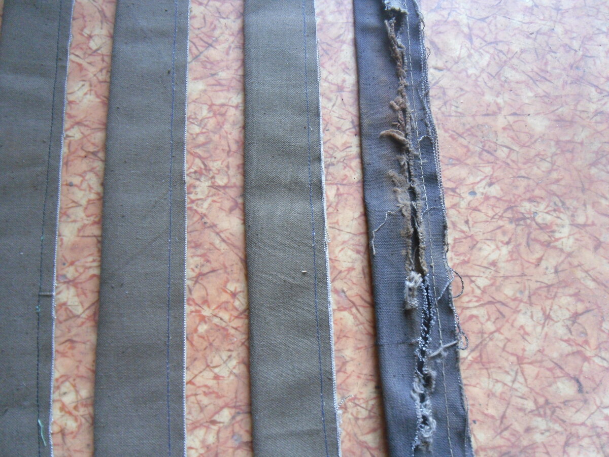

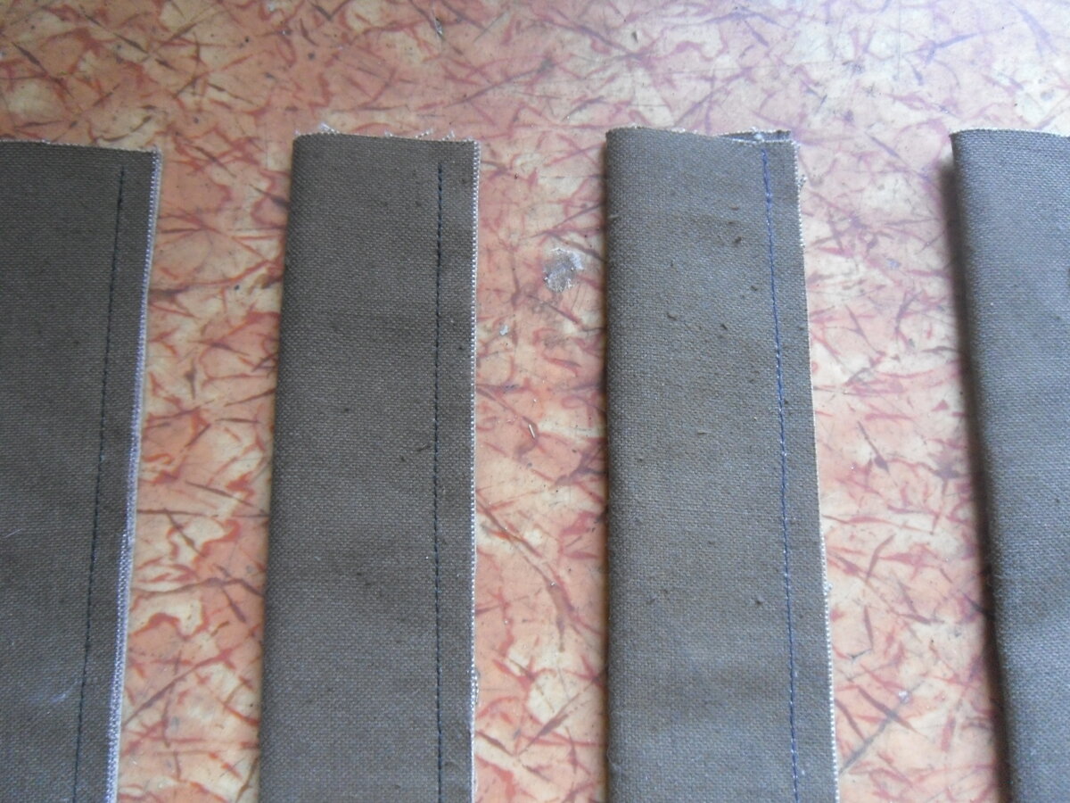

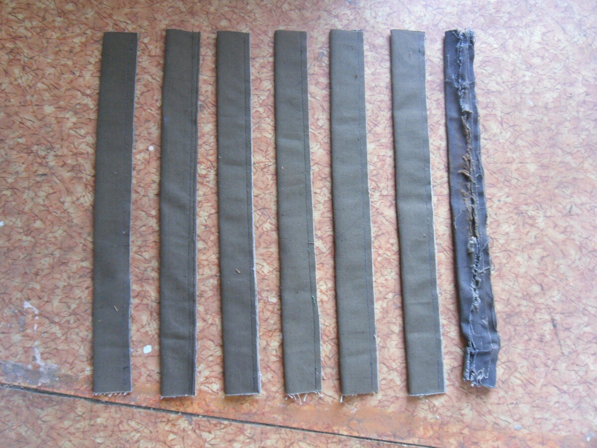

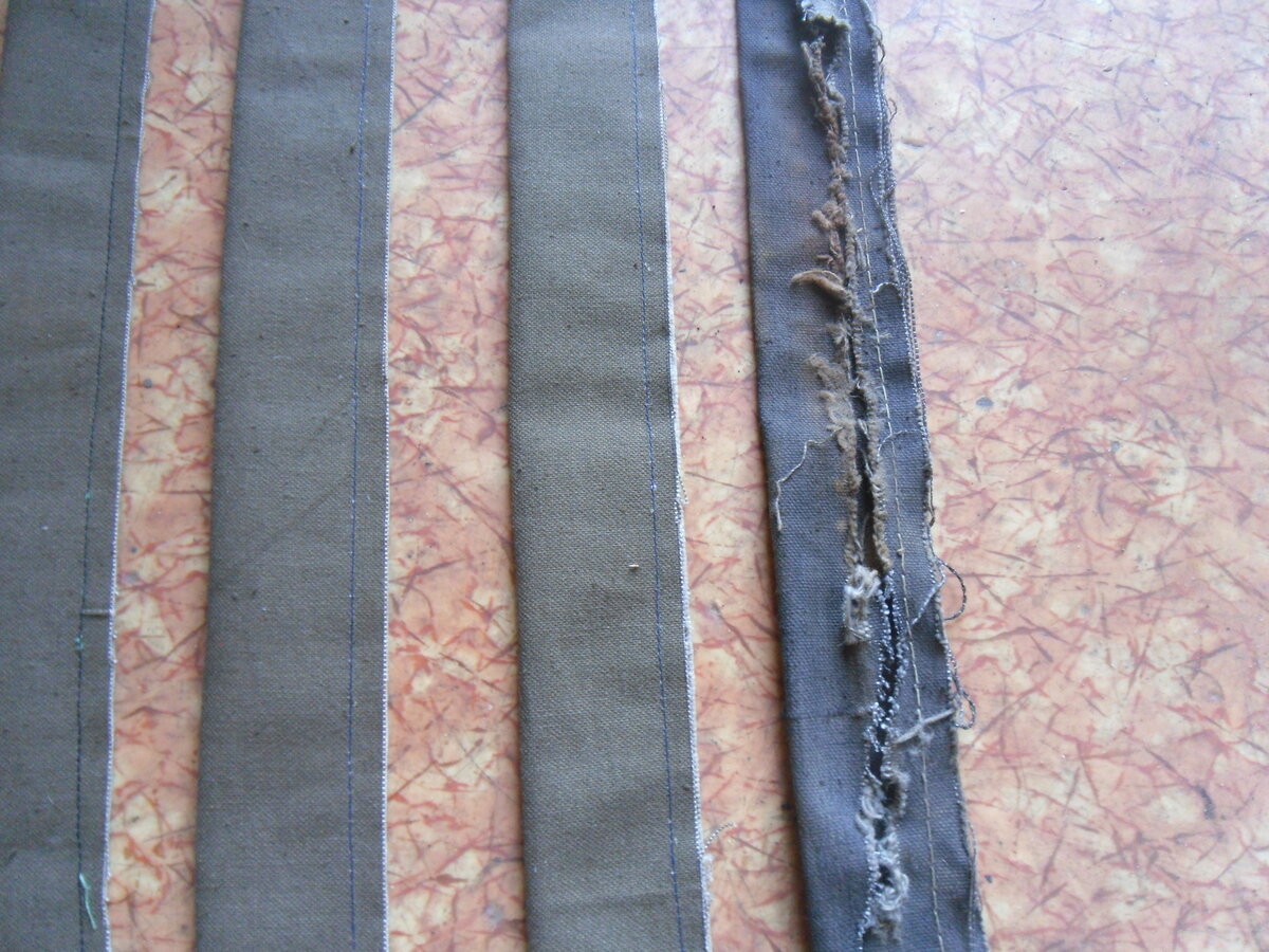

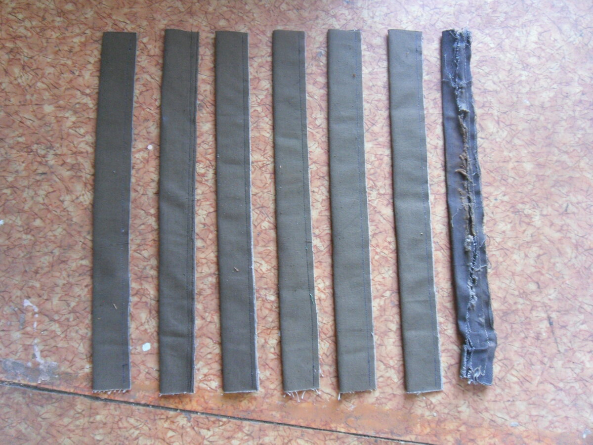

Красота, чехольчики на прутки не забудь. Мне мама пошила, а то старые совсем плохи были)))
Реакции: Зубр
9 228
9 924
Так и я уже задание дал:)
Реакции: Холоднов
9 228
9 924

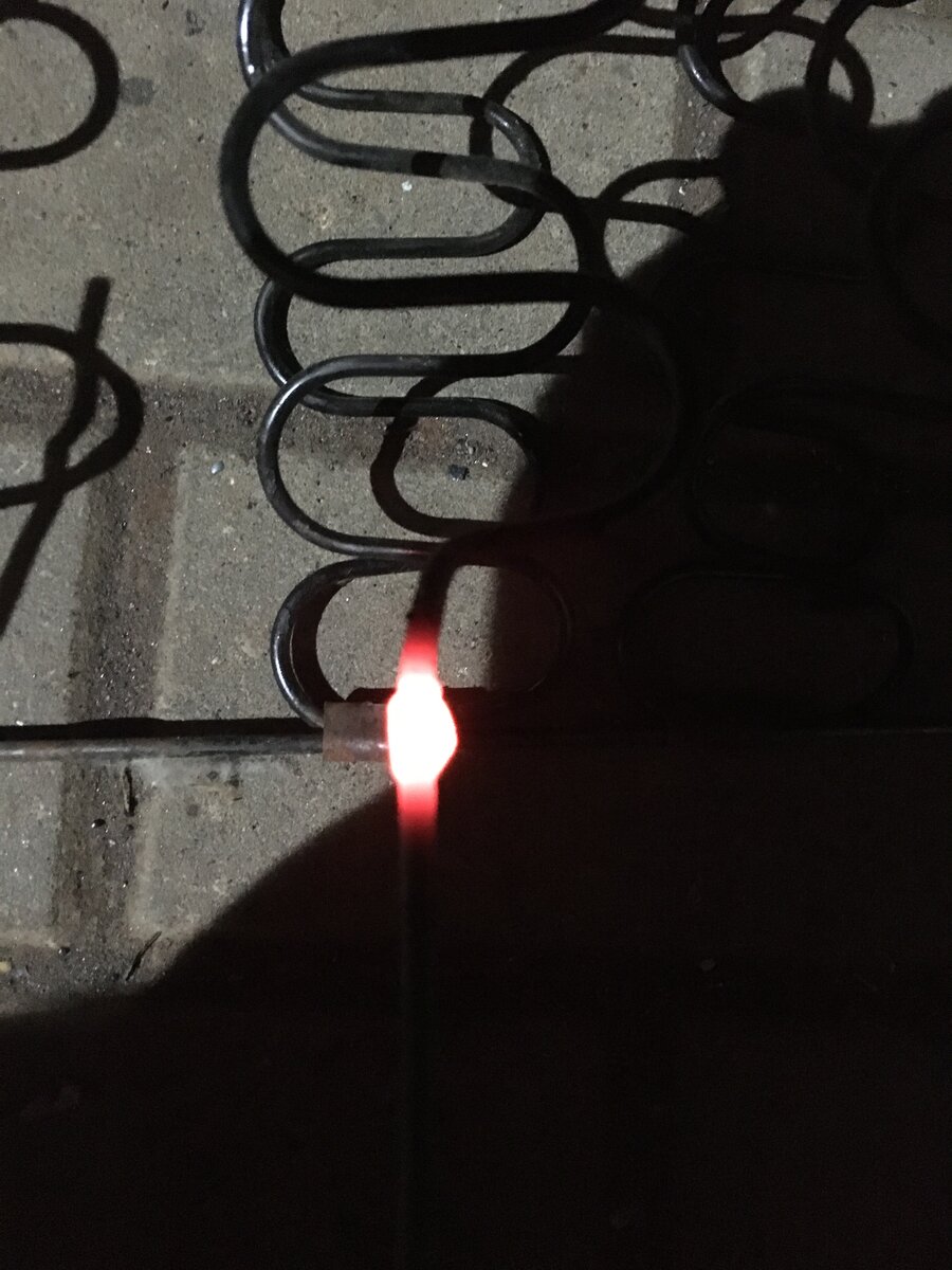

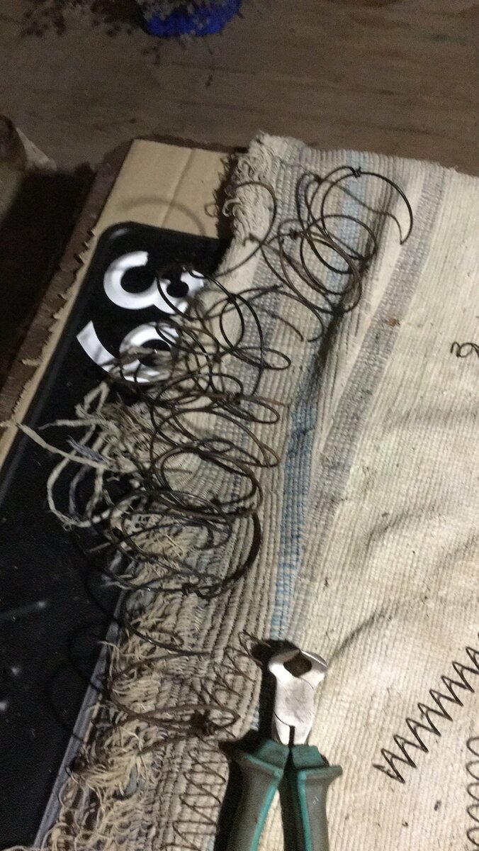

Можете бросать в меня камни)
Но я сварил пружины)
Пробовал по всякому... встык, охлаждать маслом...
В итоге я срезал на длину 1,5 см под клин обе части и сварил с естественным охлаждением.
Гнул потом пружины и так и сяк и повсяк... всё держится )
Ходовые испытания ещё будут
Остался вопрос...
диван должен так под моей жирной задницей прогибаться?

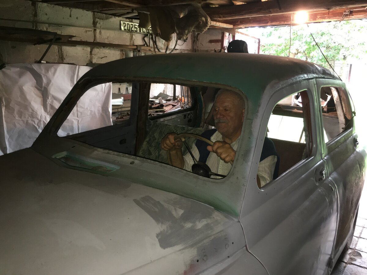

Папа сегодня сидел в Победе....
Это не то, что я обещал ему(
Но я это сделаю!!! Он поедет за рулем этой машины!!!
Каких пальцев мне это не стоило!

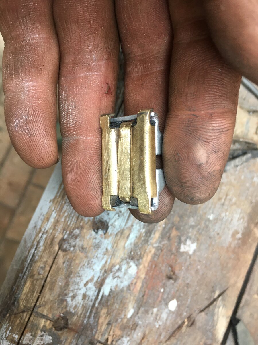

Видел медную трубку одевают на обломанные концы пружин по диаметру чуть больше наружного диаметра пружин и сплющивают.
Реакции: ORAS и Холоднов

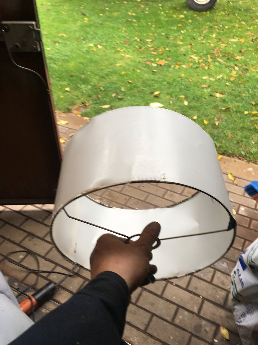

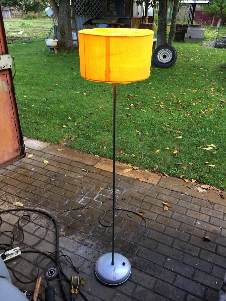

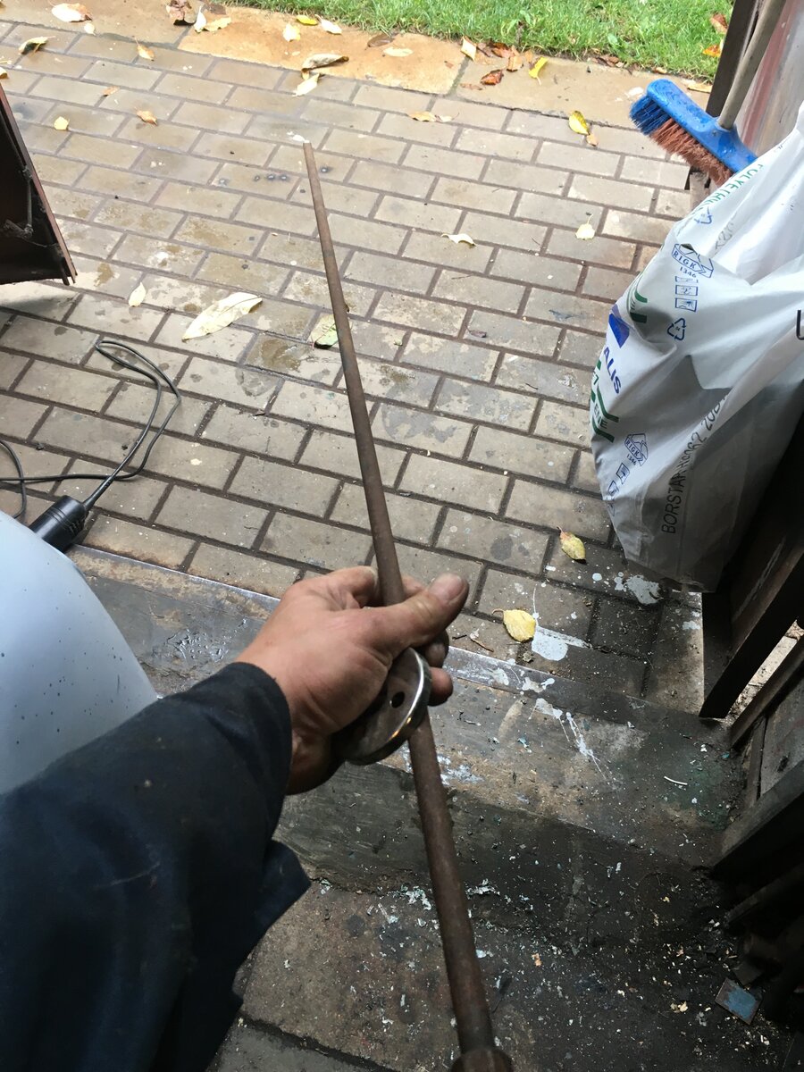

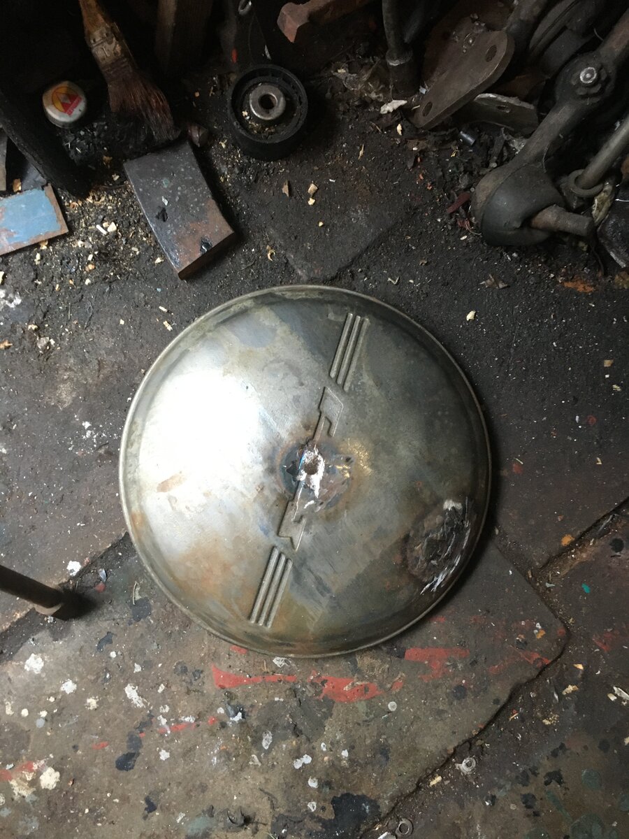

Дима, надо уж было идти до конца и сделать каркас абажура из каркасов рулей, а стойку из рулевого вала!
9 228
9 924
Нет пока комплекта(((
Но всё впереди!!!
