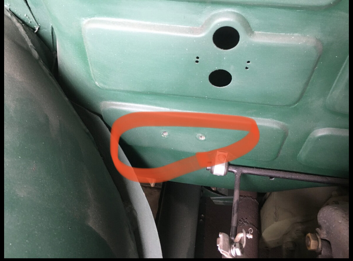

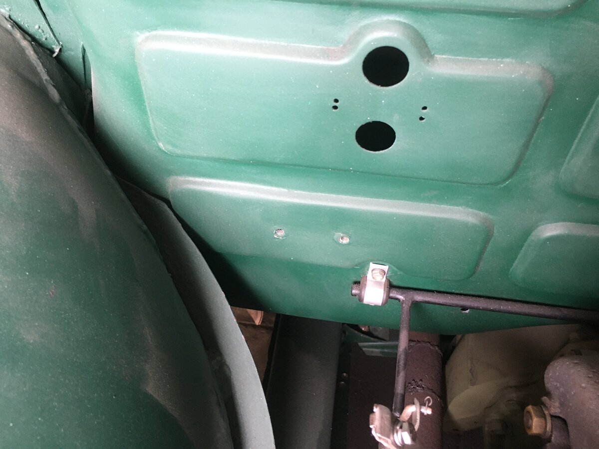

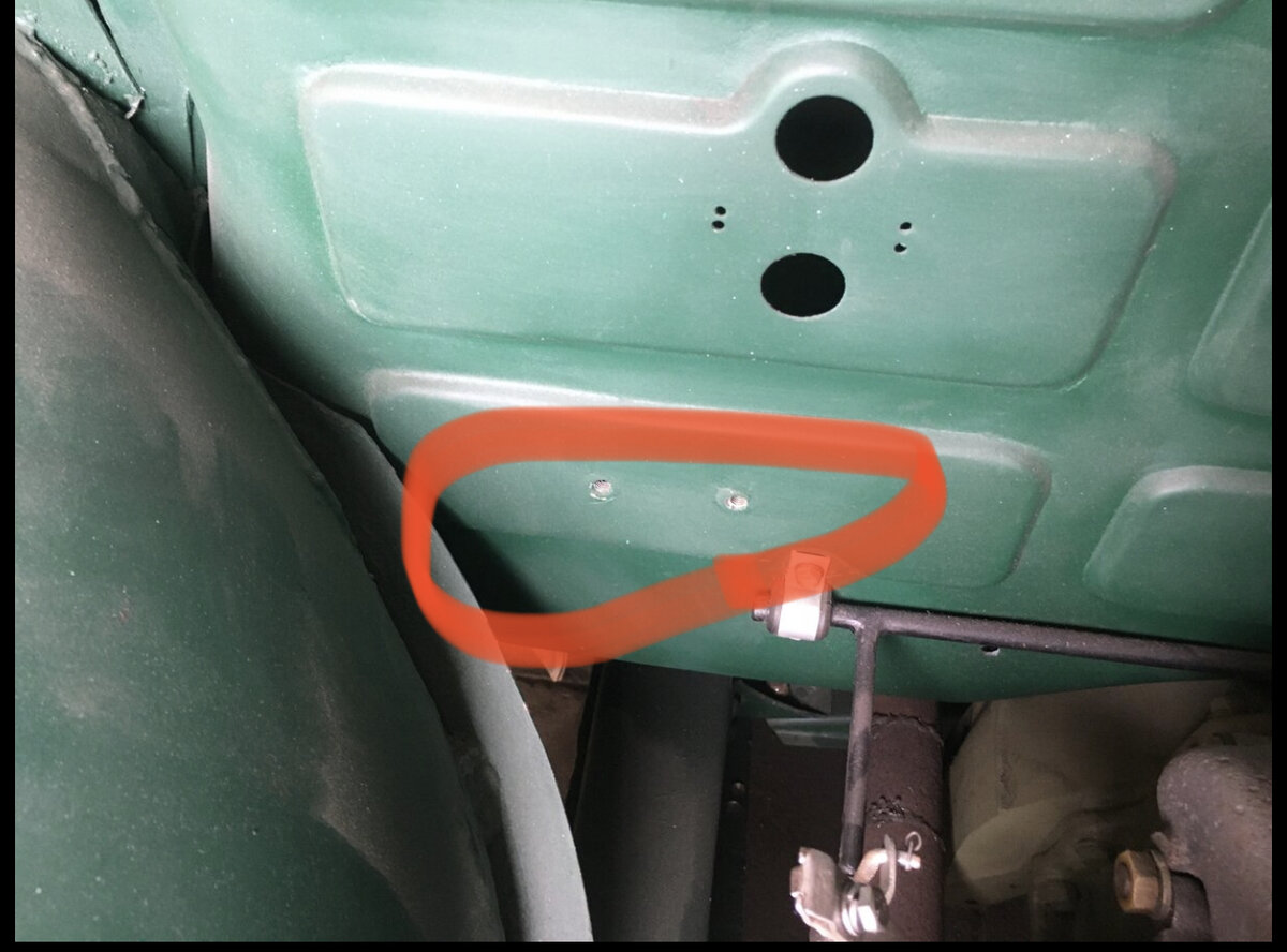

Ну вот на крыле ещё есть(
да,брызговик мог быть поменян. Отверстия масленки на брызговик не подходят.
4 850
9 340
На брызговике это 3 серия . И отверстия расположены уже чем у 2 серии маслёнки .
Реакции: Зубр
9 271
10 204
Блин, придётся менять брызговик... ну зачем он мне от 3ки то(...
Или пусть уже стоит)

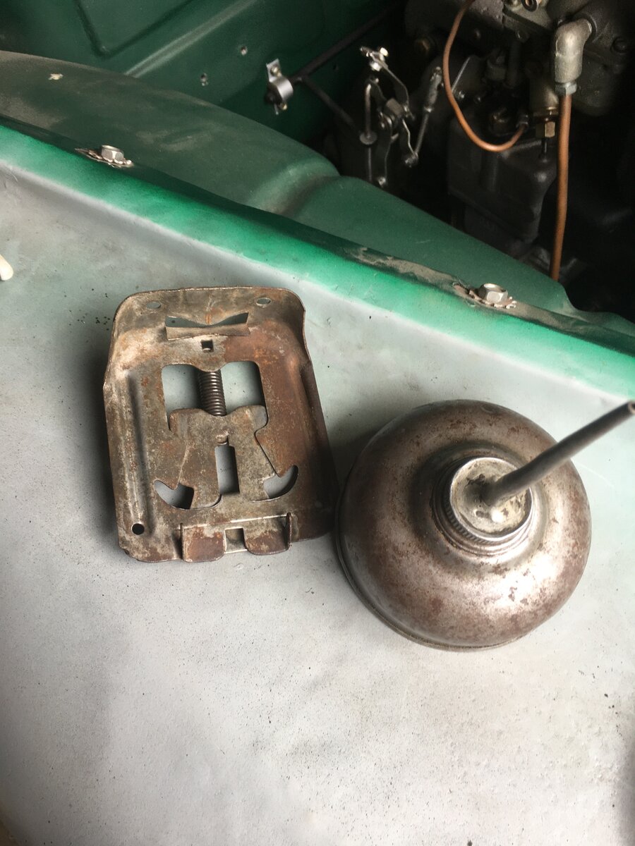

Зачем заваривать,ни кому не говори просто))) поставишь туда крепления для маленькой тавотницы.
Реакции: Зубр
9 271
10 204
Заваривать точно не буду)
Накрайняк просто болтики вкручу)
Если брызговик меняный, то и отверстия были

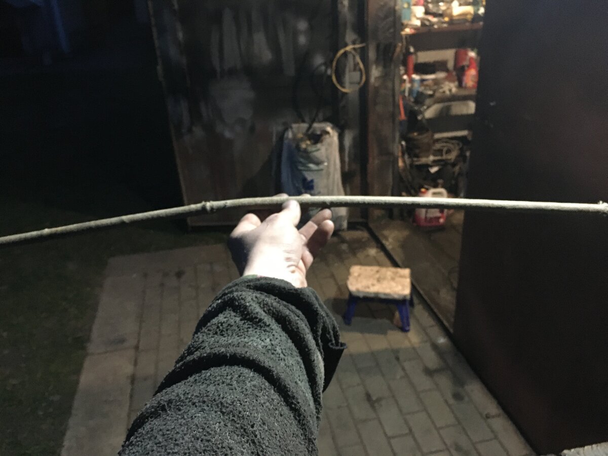

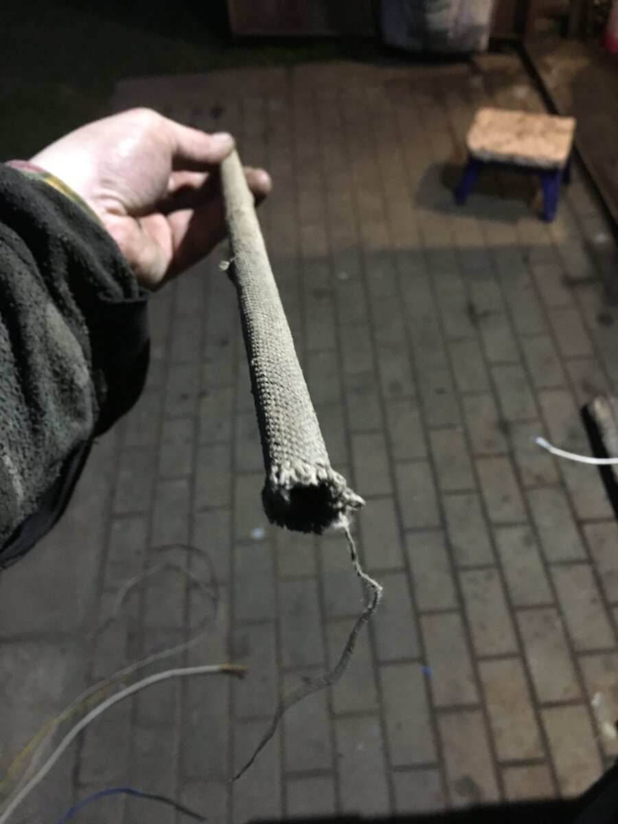

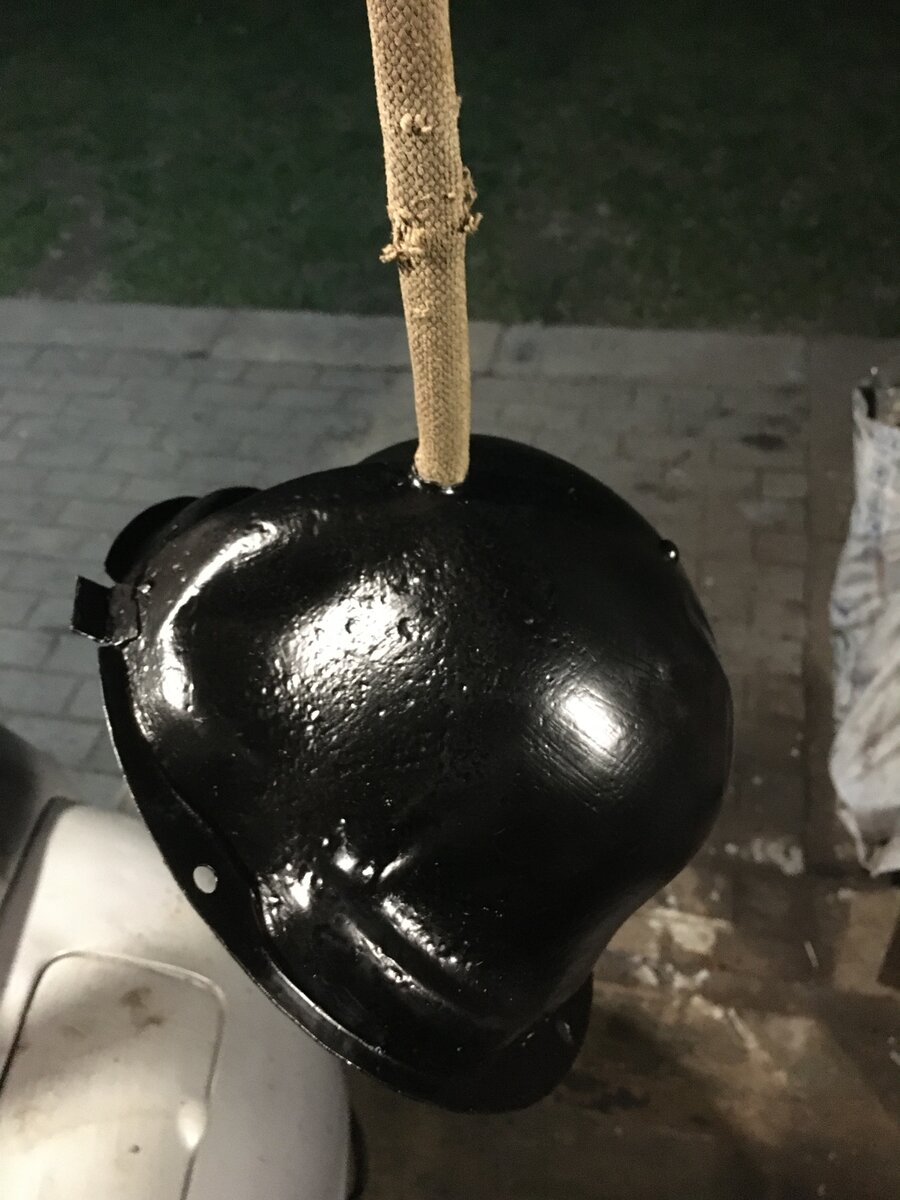

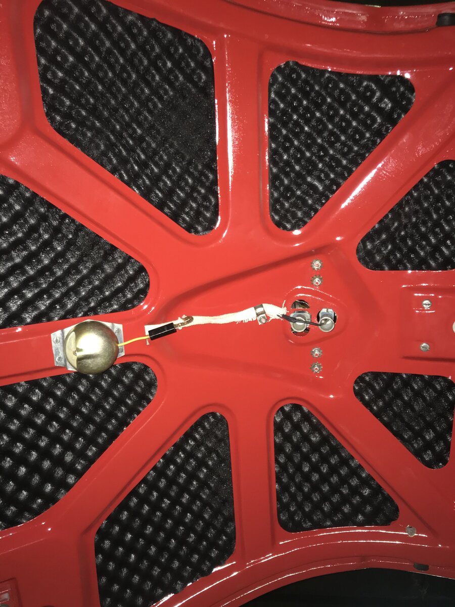

Ковыряюсь с световыми приборами и упёрся я в чехол проводов. Один ориджинал собрал.
Но надо то ещё три как минимум. Или где-то ещё он есть?
И чего можно и где найти, просто в магазине только херня всякая продаётся.
И как эти по смыслу?
4 850
9 340

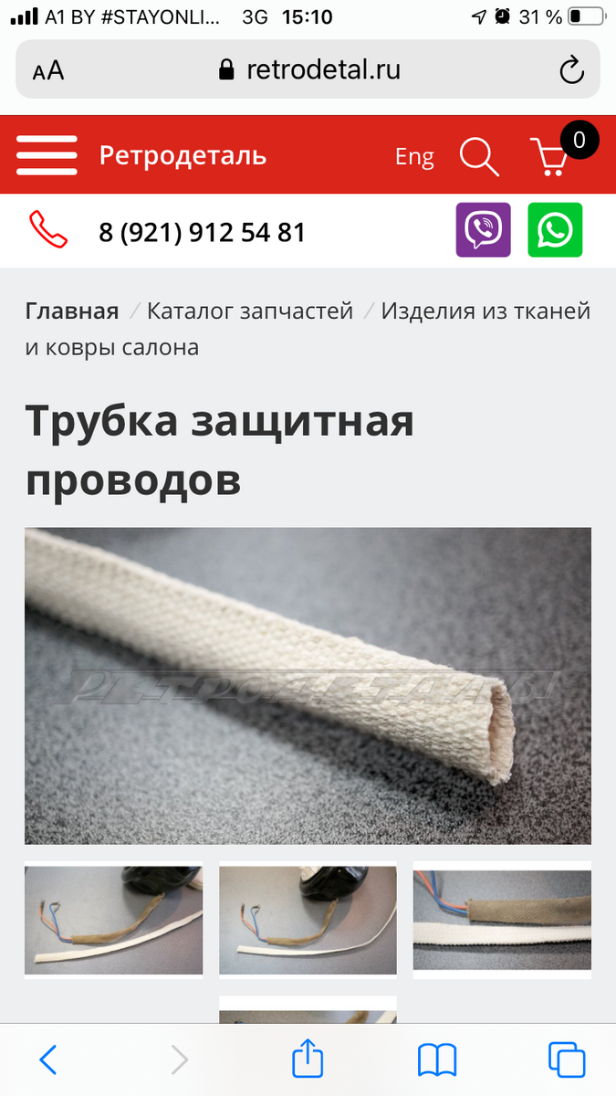

В Ретродеталь покупал . Нормальная . Себе сделал и фары и фонари и в багажнике провода из неё как раз
9 271
10 204
А в багажнике? На крышке??
9 271
10 204
По фарам понятно, 62 см на единицу, а ещё сколько?...
просто сколько покупать)))
Рукав на крышке чемодана от лампочки до края крышки и далее вбок до клеммной колодки, рулеткой измерь
Реакции: Зубр
9 271
10 204
3 652
6 051
Ей сделал, с Ретродетали, нормальная. Немного не такая плотная как оригинал, а может оригинал «задубел» от старости и грязи:
3 226
6 379
Реакции: Михаил Б.
В оригинале там не вся внутрянка обклеена

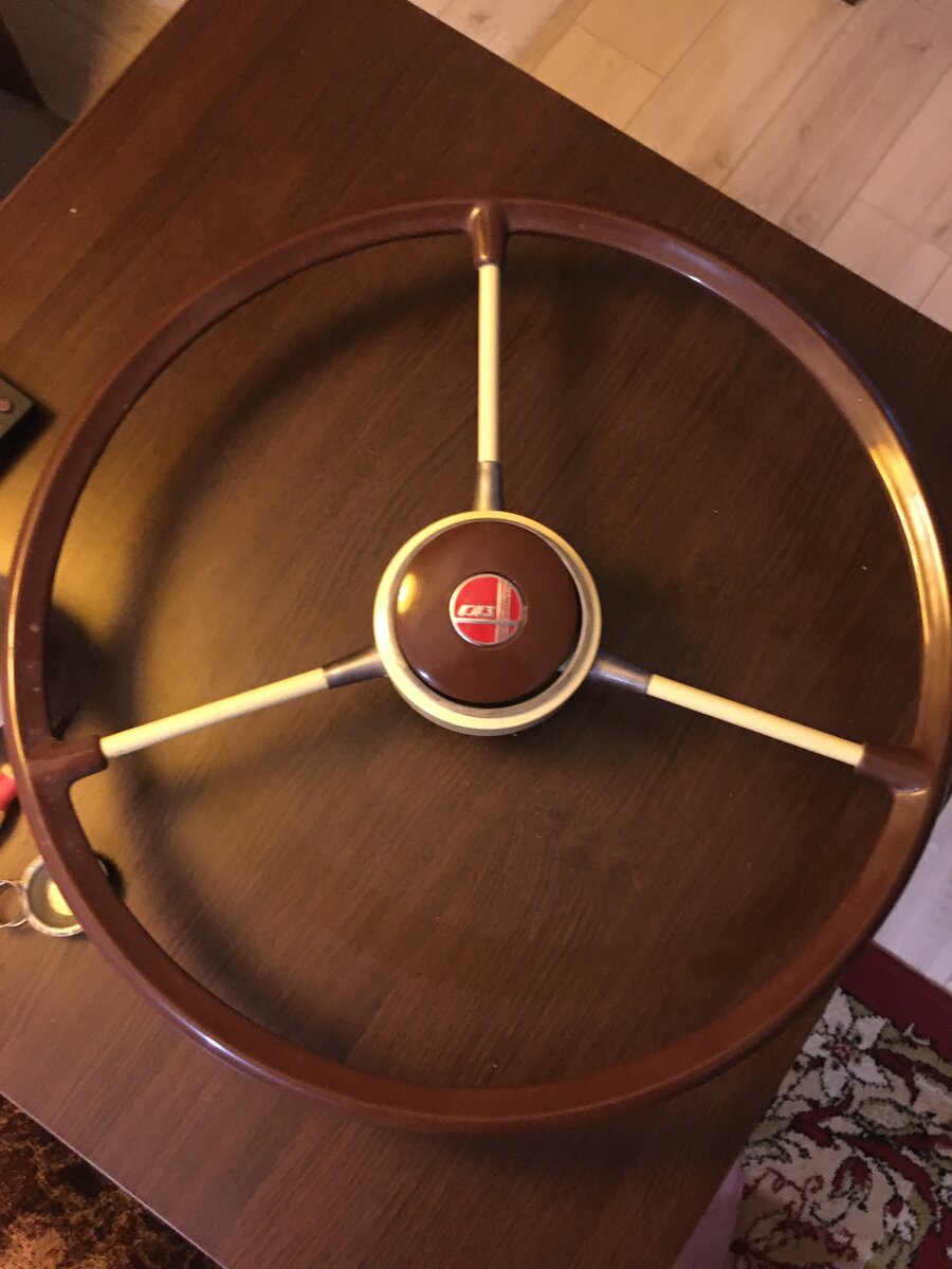

Ай нид хелп! Помогите!!! По русски проще))
спицы так должны быть???
Или как?...
Шота я совсем запутался...
И со схемой пока не врублюсь никак(((
