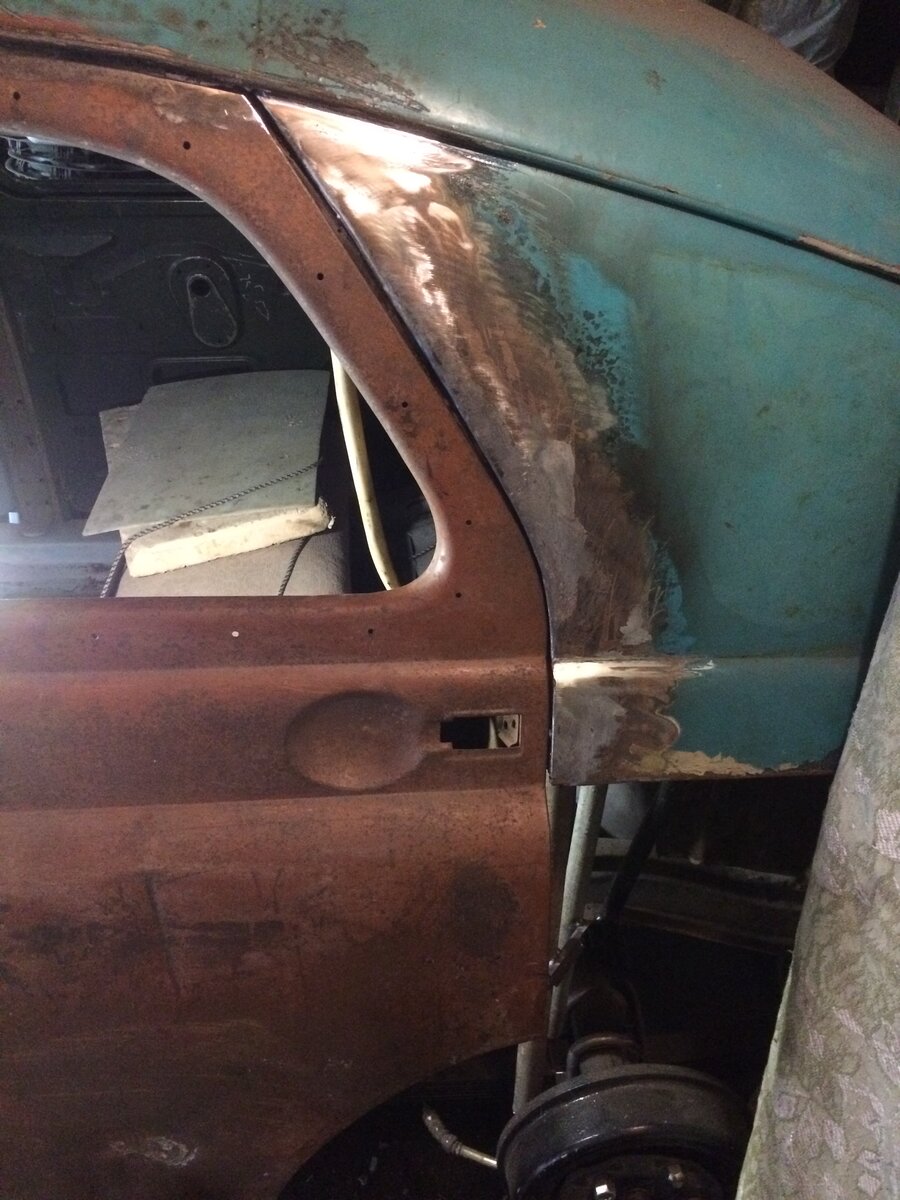

Ну я правильно понял что идёт удлинение крыла? Раннее крыло другого размера? Про впуклый горшок фары я знал, а про длину впервые слышу.
9 228
9 924
Да не)))
Края небыло
Старик Макгаккет
1 834
4 193

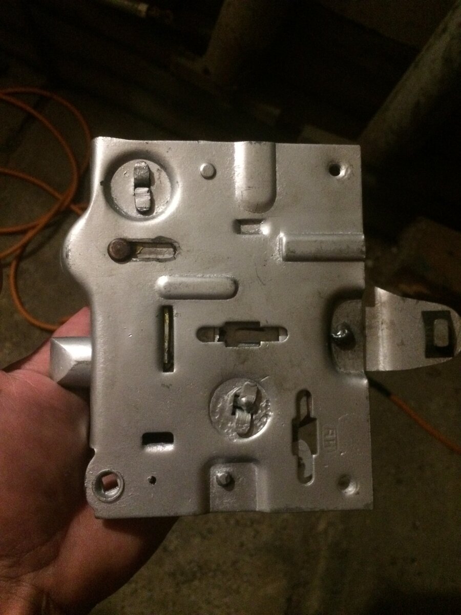

На Победе поселился замок водительской двери...

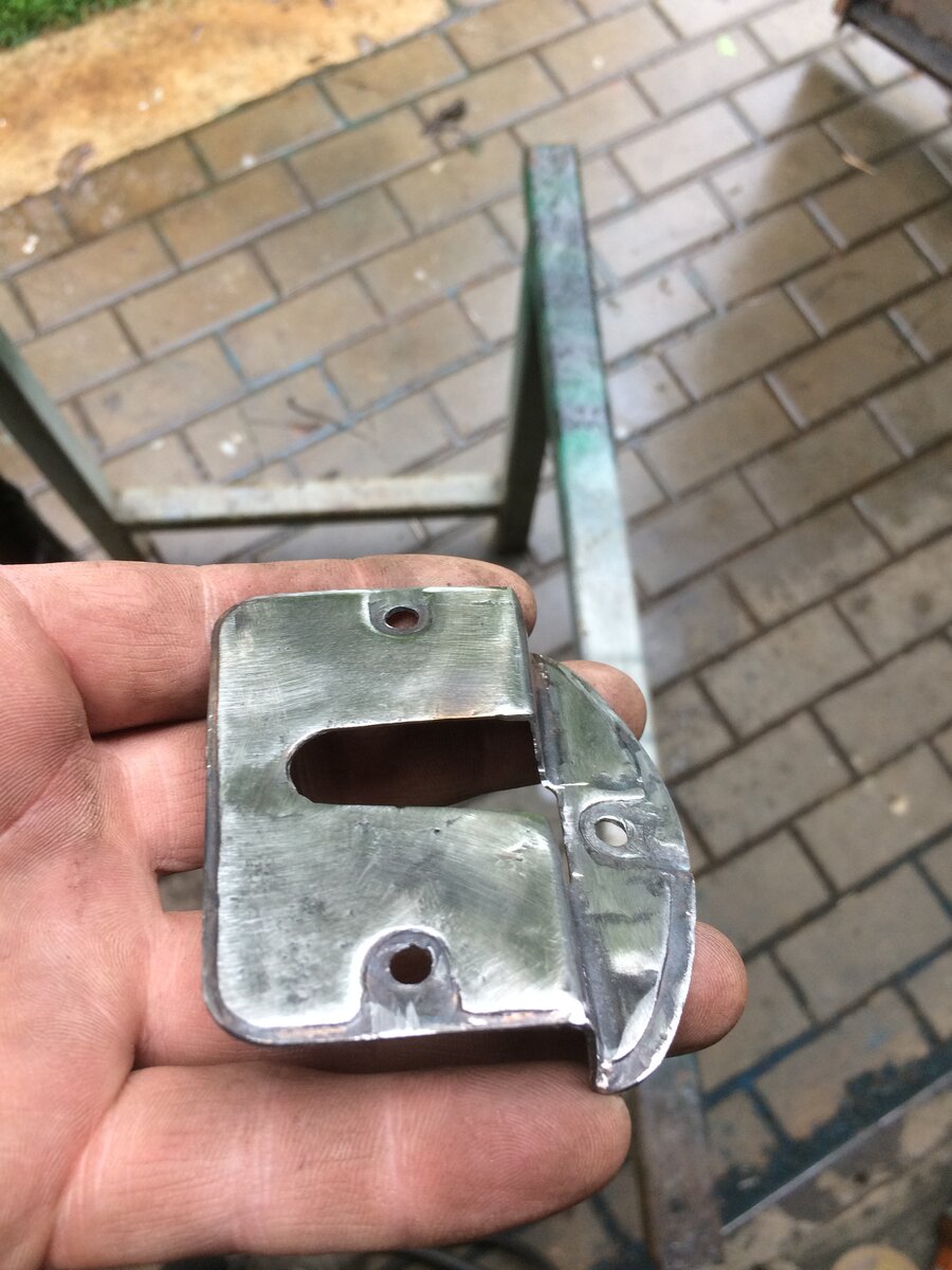

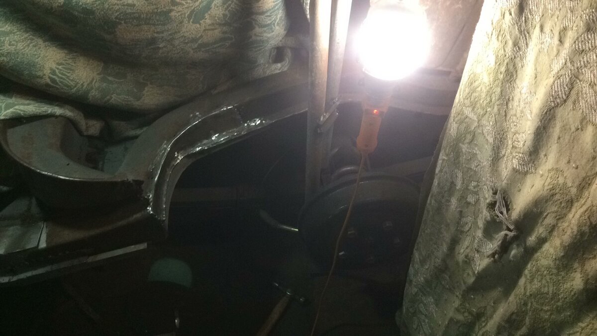

Ещё... под дождик сегодня был срезан старый окорочек и всякое го...но...

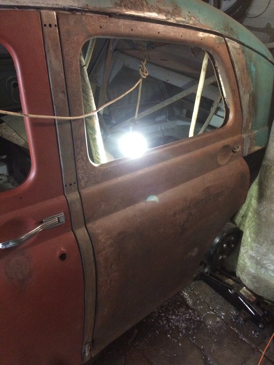

Сплавил олово... немереное количество...
За то дверь встала на своё место... теперь буду колдовать с закатом)

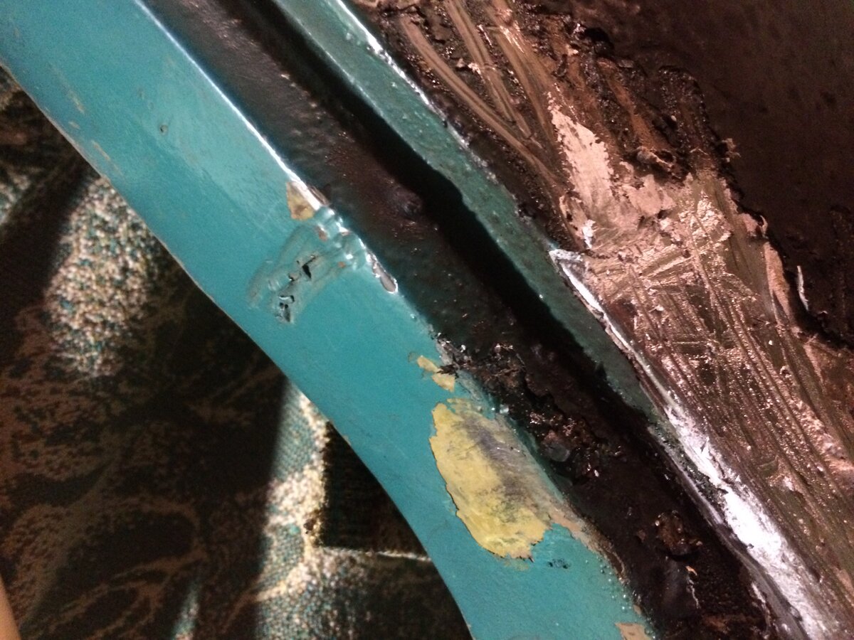

Какой средний зазор кузов-дверь нужно получить? Скоро тоже начну эти пляски.
9 228
9 924
Такой, чтобы глаз радовался)))
Нужно учитывать пляску кузова, так что сильно маленький не стоит) делай ровный по всему периметру и будет гуд!

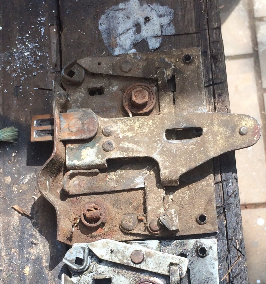

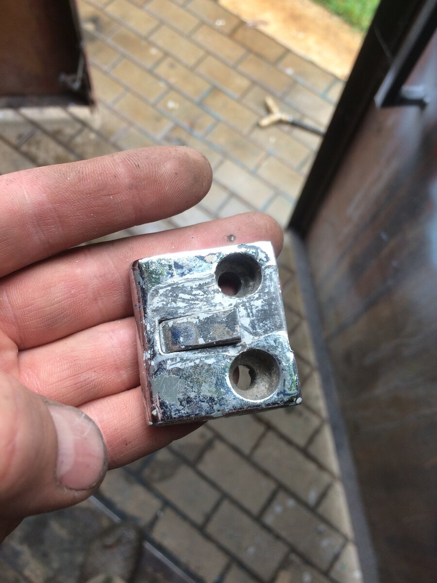

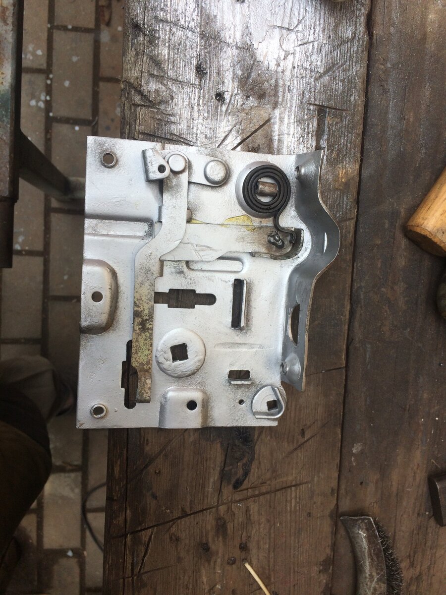

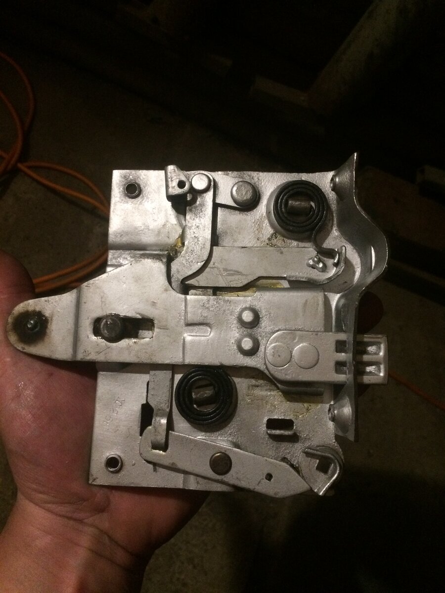

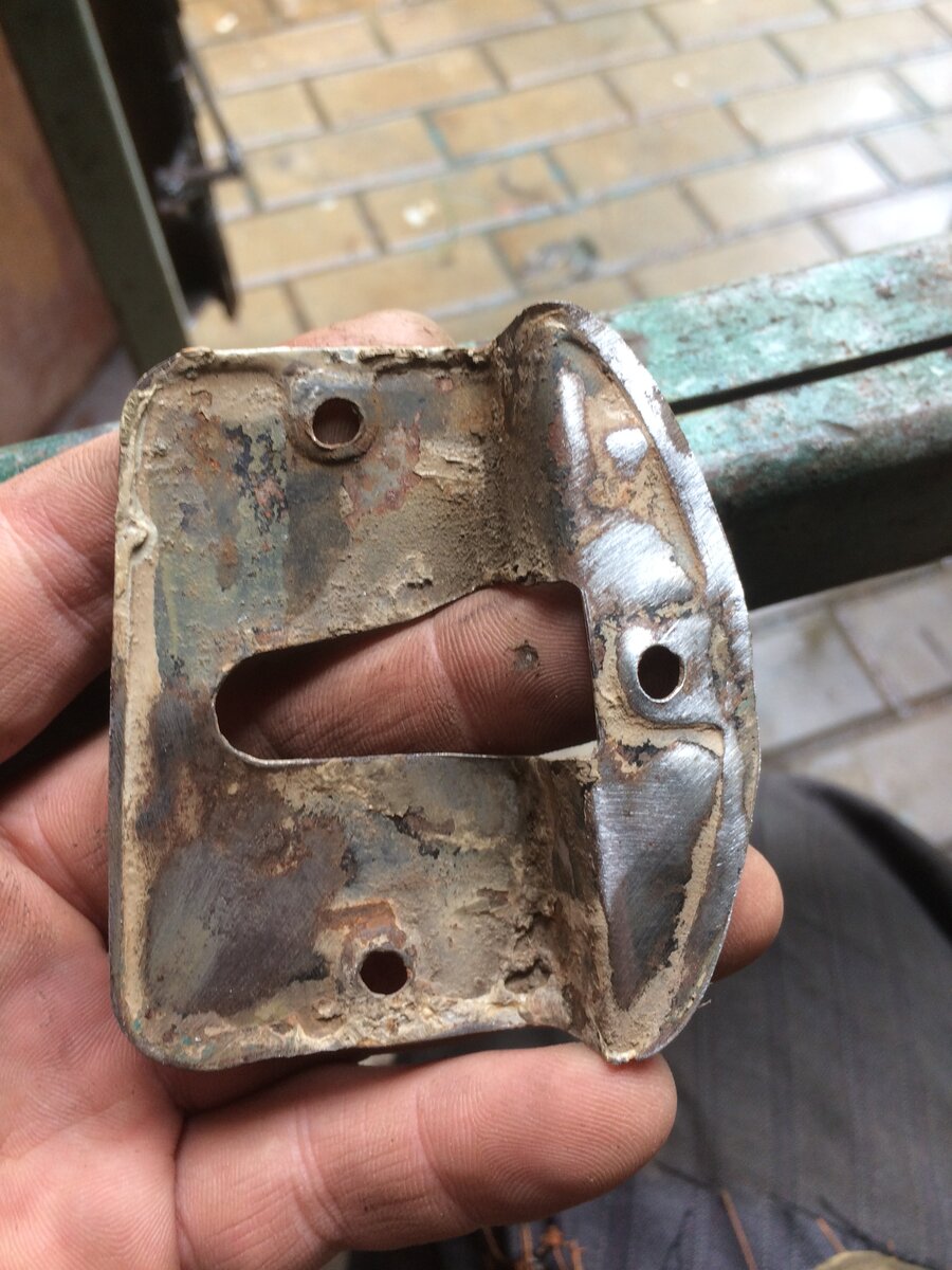

Относительно двух разных замков двери: мне кажется, что выемки на язычке одного из замков, это явно борьба за экономию металла. Логично предположить, что замок с цельным язычком выпускался раньше. КМК.
9 228
9 924
на родных дверях стоят с выемкой...
4 791
9 123
У меня с донора и с моей 53 -57 гг стояли без выемки
Реакции: Зубр
4 413
6 646
У моих 56 и 57 год, все прямые, без выемок)
Кста, можно занести в отличия серий.
