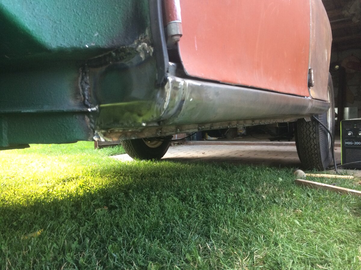

Немного времени нашлось среди 4х авто и двух рук...
Благо отпуск....
Один порог наполовину стоит)))

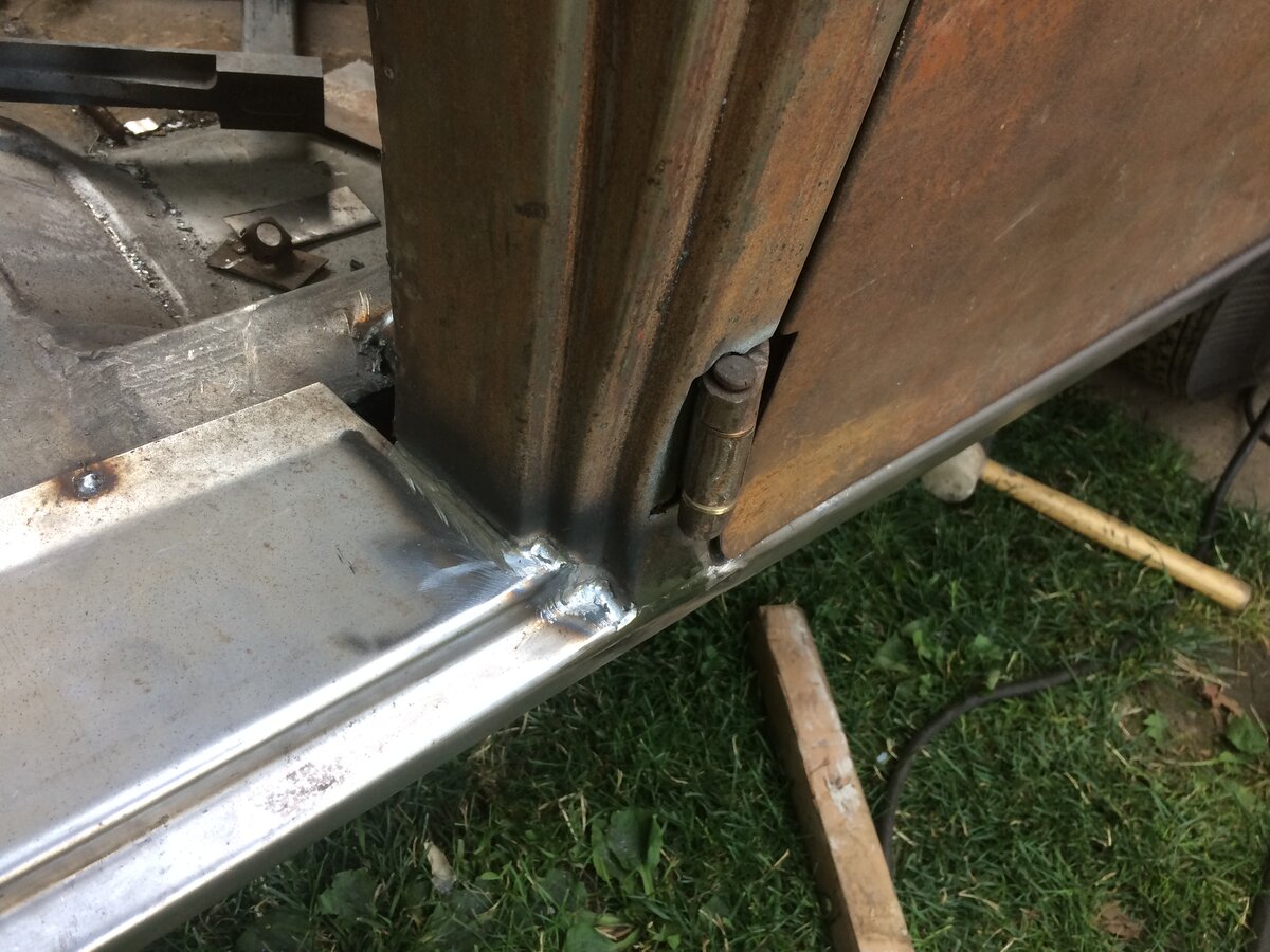

А какая толщина металла порогов? И у нас РБ их можно где-то купить?
9 271
10 204
А кто их мерил, но на 1,5 выглядЯт уверено)
Да, я их купил в Жабинке)
Года 4 назад)
И кстати, форма и размеры как на чертеже)

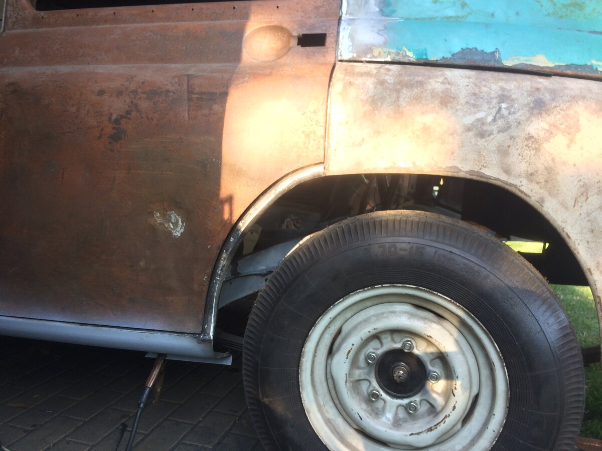

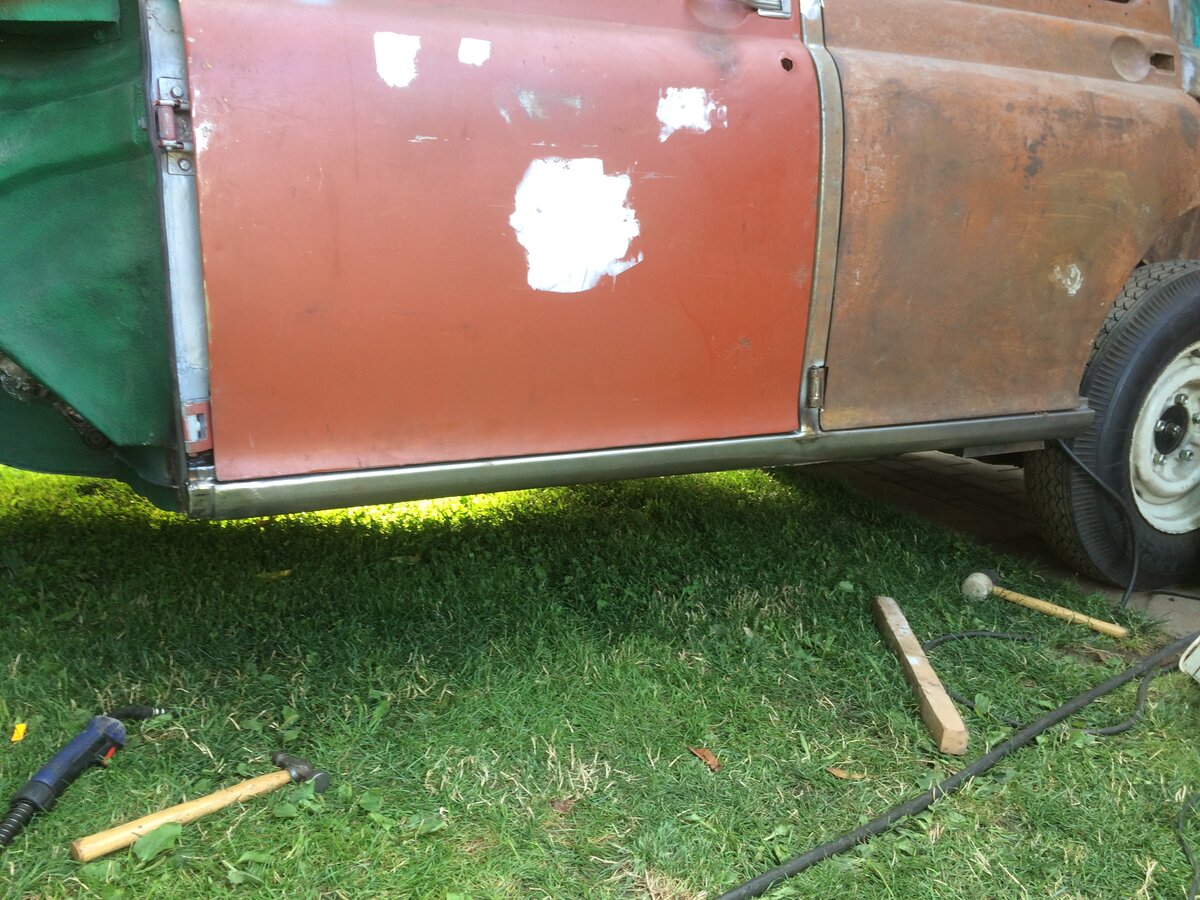

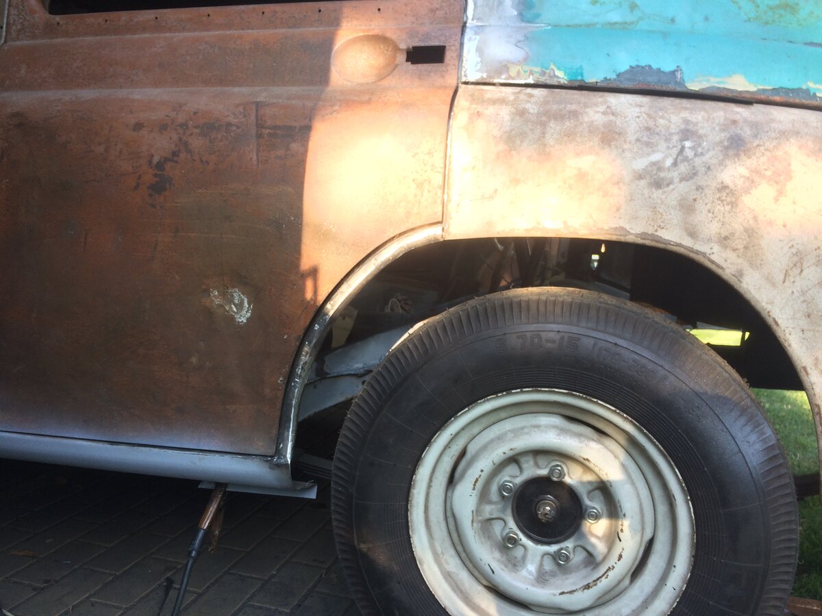

Как-то так....
Не то чтобы очень... но формы )
Завтра я займусь «пустотой»....
С чего начать пока не знаю (((

Зашпаклюете,покрасите,и будет как новое! Молодец! Терпение и труд-все перетрут!;)
Реакции: Зубр
4 476
6 914
Все правильно, тоже использовал только родное железо по максимуму 😉

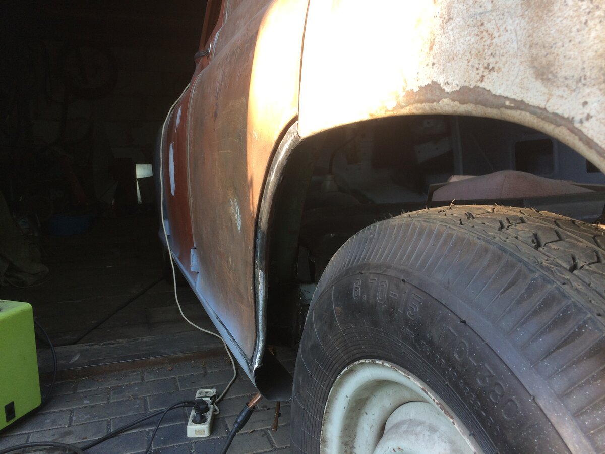

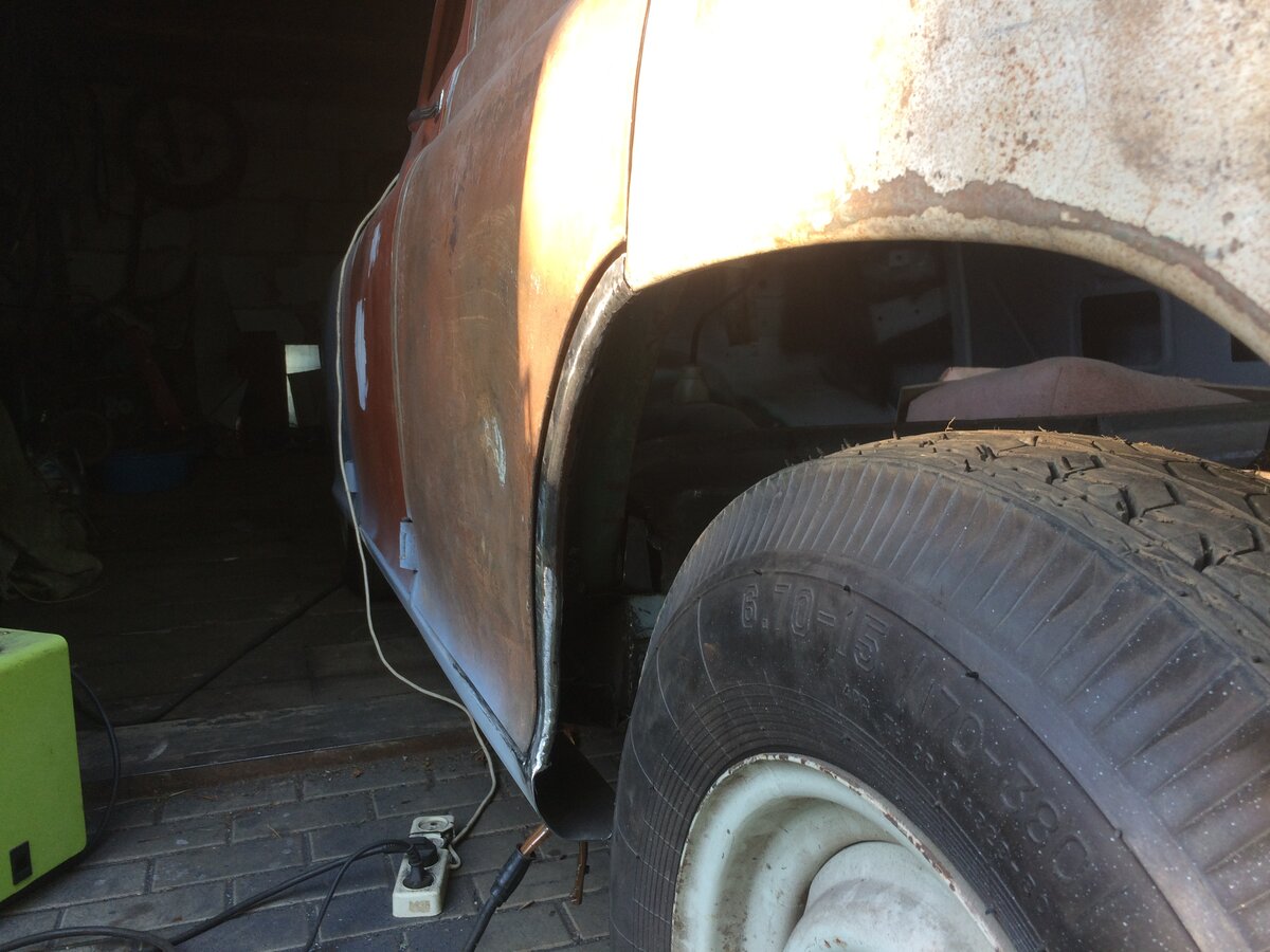

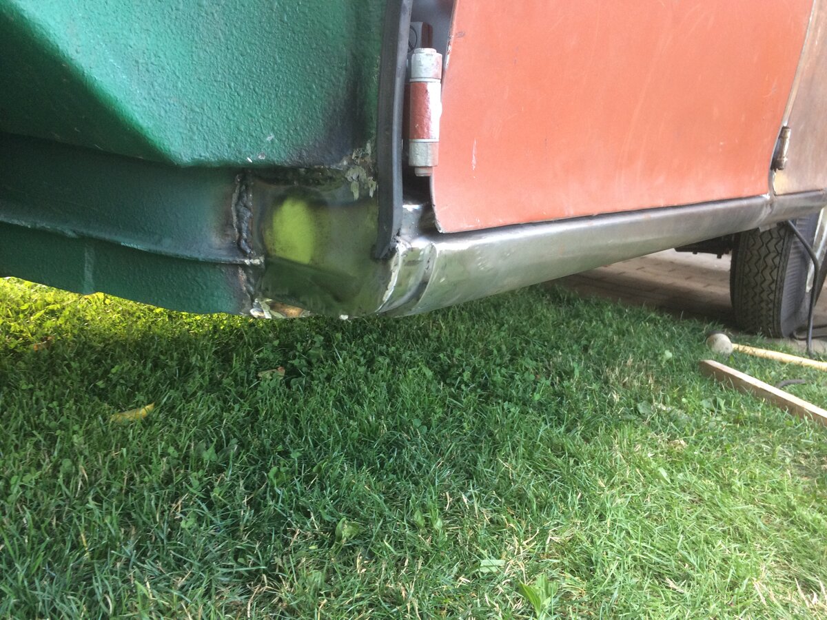

Продолжение балета...
Но то в одну сторону сварка тянет , то в другую...
В итоге зазор великоват вышел ((
3 226
6 379
9 271
10 204
Кант?)
Секрет фирмы)))
Крыло-донор + немного доработки)

Не быстро но уверенно двигаетесь вперед, это здорово. Хочу спросить как подошел закат из донорской двери(имею ввиду зазор изнутри закат-дверь), я на своей победе не смог подогнать и делал закат сам. На свою кузовные детали подгонял с трудом, все через сварку, резку, обточку и подборку деталей с доноров(сварочные и подгоночные работы заняли 8 месяцев), у Вас так же или проще.
9 271
10 204
Да встал вроде ...
Ну без сварки его как воткнуть?
Возле замка долго целился, но у меня было это место с донора..
