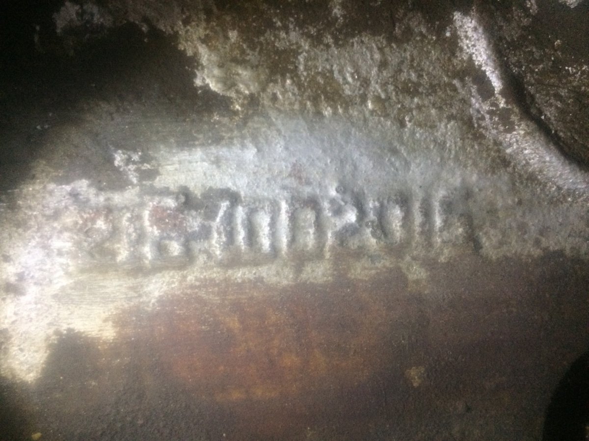

В смысле собрать двигло? Собрать двигло хорошая мысль))) Мне не хватает родной шестерни ГРМ или хотя бы аналогичной разрезной, чтобы фазы настроить.
давай посмотрю
чего на ней должно быть?
5 229
3 834
Краской 21Б должно быть написано.

ну
номер чуть откапал
а с виду ... один в один,
за то теперь я прокачался! )))

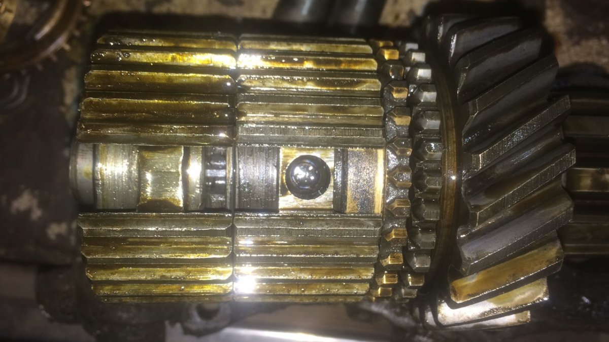

Время зря терять не охота , решил разобрать коробку
Надеялся, что все там хорошо, но увы...
Вторичный вал, там где бегают подшипники, стал как гантеля....
Работы в общем много

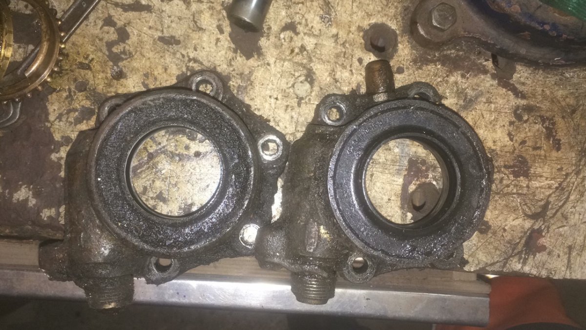

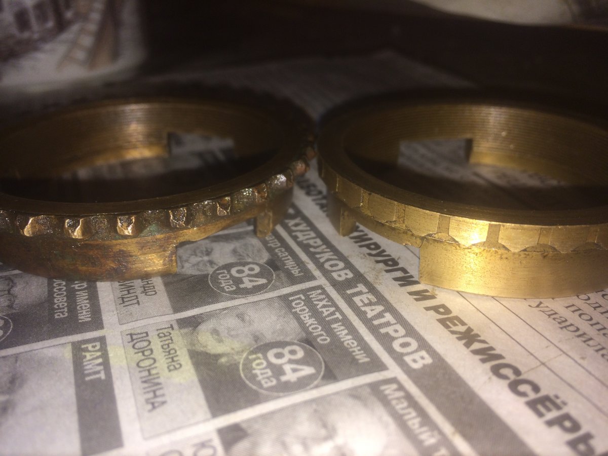

9 271
10 204
Вот такие отличия я нашёл
и ведь ОНО как то работало)))
