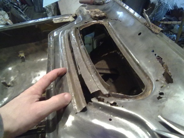

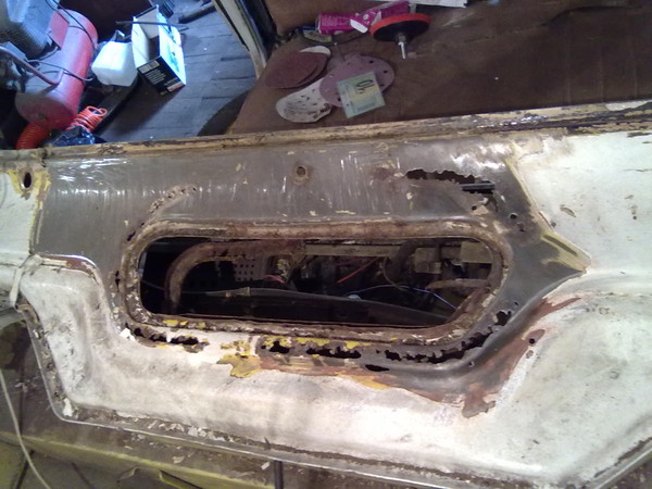

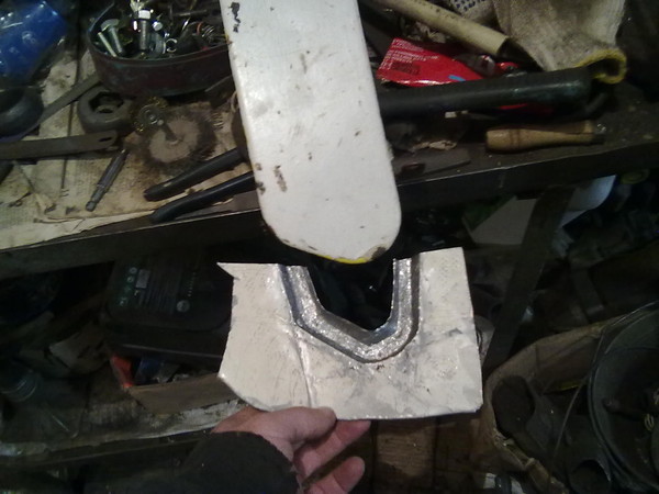

Так и думал, но просто прокатить валиком не получиться
Металл нужно чём-то тянуть, это значит должны быть 2 ролика с зубьями. Потом не нужное отрезать.
При этом нужно соблюсти прямолинейность... вот это пока из области фантастики

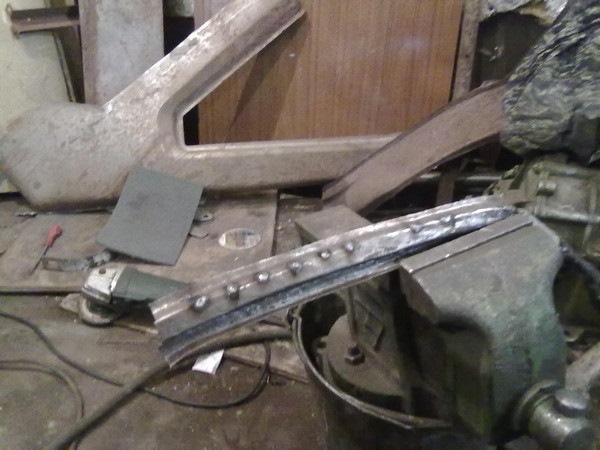

вот токарь и поможет выточить ролики,, приваришь шестеренки и ручку и прокатывать можно, на много не вытянется, а где на машине прямой желобок.?

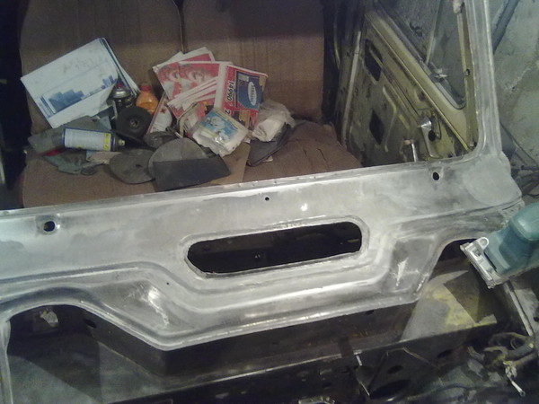

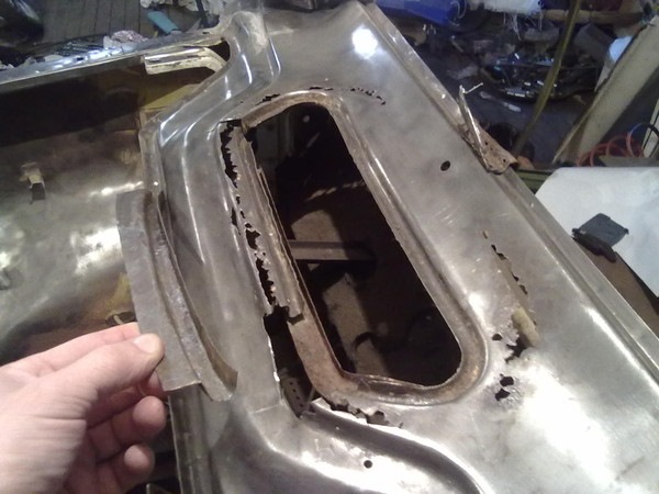

как раз на 4 части можно разделить передняя стойка, 2 куска над дверьми и задняя часть.
9 042
8 862
понял )
размер детали только смущает )
это место я примерно так же сотворил в победе ... но вот желобок этот...

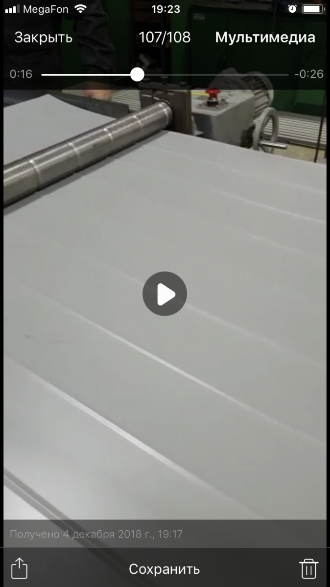

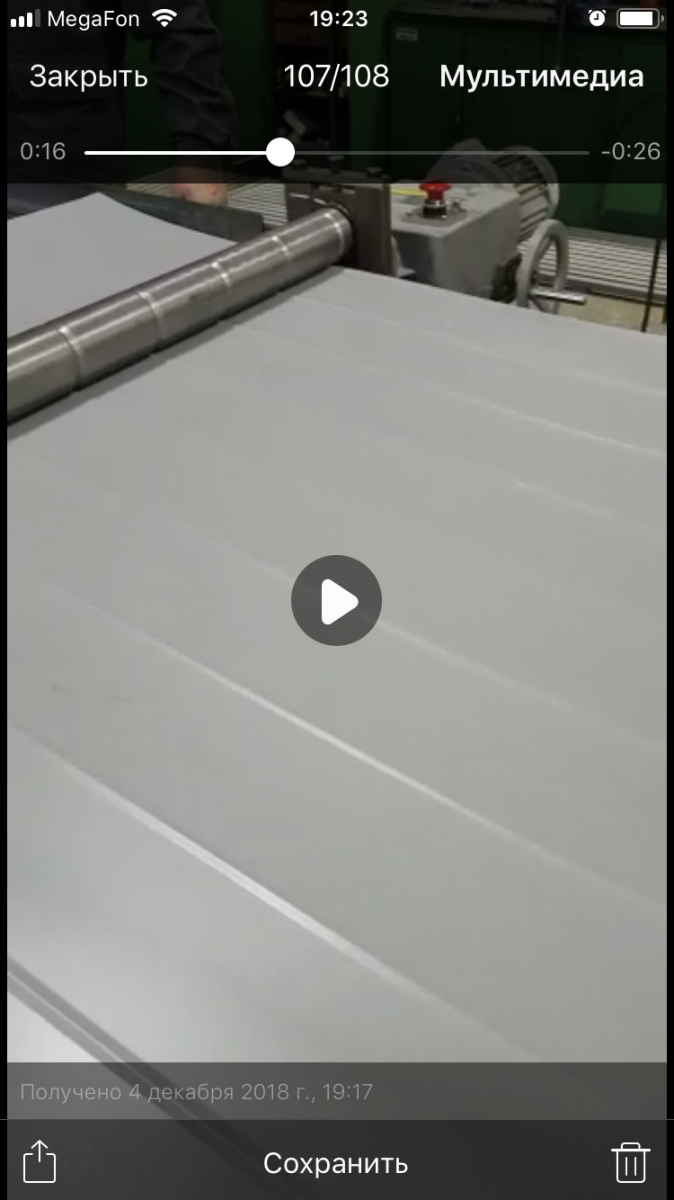

Можно поискать профлист с малой волной, он как раз шестиметровый.
Мы вот недавно катали с плоского в волнистый, каприз заказчика.
Изготовили валики и прокатили листовой колерованный лист, получилось хорошо, закащик доволен.

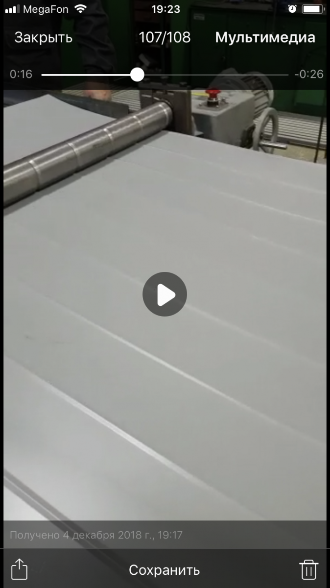

Там радиус 3 мм

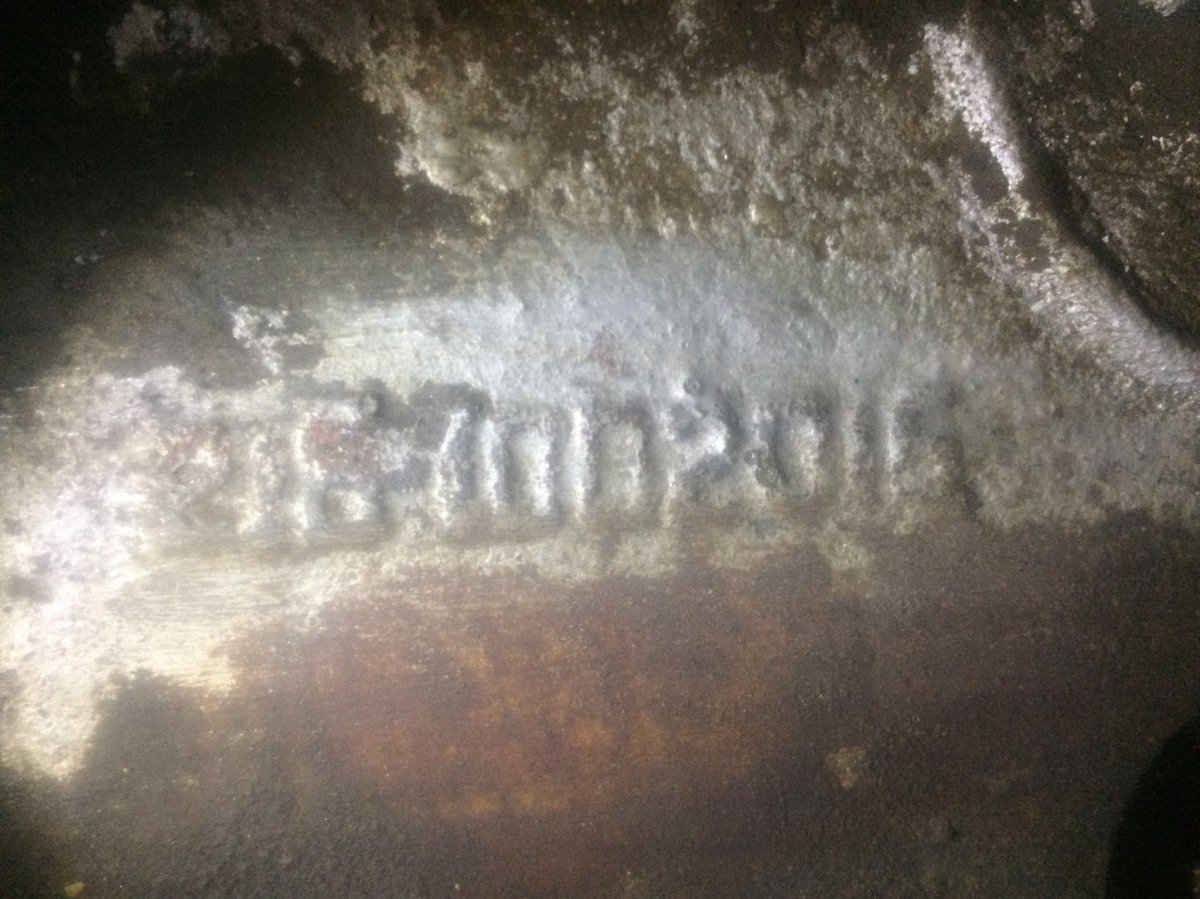

21Б -88,0

Да 88-й блок. Много их всплыло за последнее время. Купить что ли, хотя зачем мне третий?)))
Желобки по-моему проще с донора взять. Найти какую-нибудь конченную Победу и отпилить от нее.

Да там не всё так просто с желобками... подумаю и над этим вариантом)

Если в кратце - мотор сделан на базе мотора М-20 для временной комплектации ГАЗ-21 в первый (плюс-минус) год выпуска (верхнеклапанный мотор не был готов к серийному производству к началу произодства ГАЗ-21).
Мотор отличает свой блок с увеличенными до 88 мм цилиндрами, водораспределительной трубой, своей ЦПГ, прокладкой ГБЦ, коллектором, шестерней ГРМ, трамблером и карбюратором. Так же эти двигатели делали на УАЗе для экспортных ГАЗ-69, и УАЗ-450.
Из плюсов - лишние H\m крутящего момента за счет увеличенного рабочего объема, ну и мощность (гдето кобыл 12) при полностью стоковом внешнем виде.
Из минусов - весь гемморой ремонта Победовского движка плюс довольно редкая и дорогая по нынешним меркам ремонтная ЦПГ, ну и меньший ресурс за счет повышенных нагрузок при тех же запасах прочности.
Имел три ремонтных размера -можно было точить на 88,5 мм, 89 мм и 89,5 мм.
Вот как-то так. Какие планы на этот блок?
