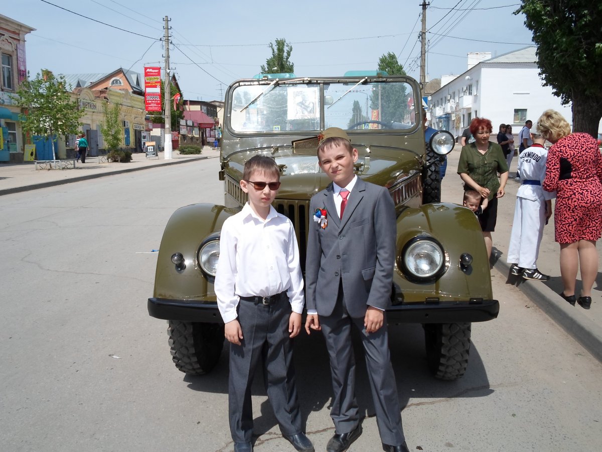

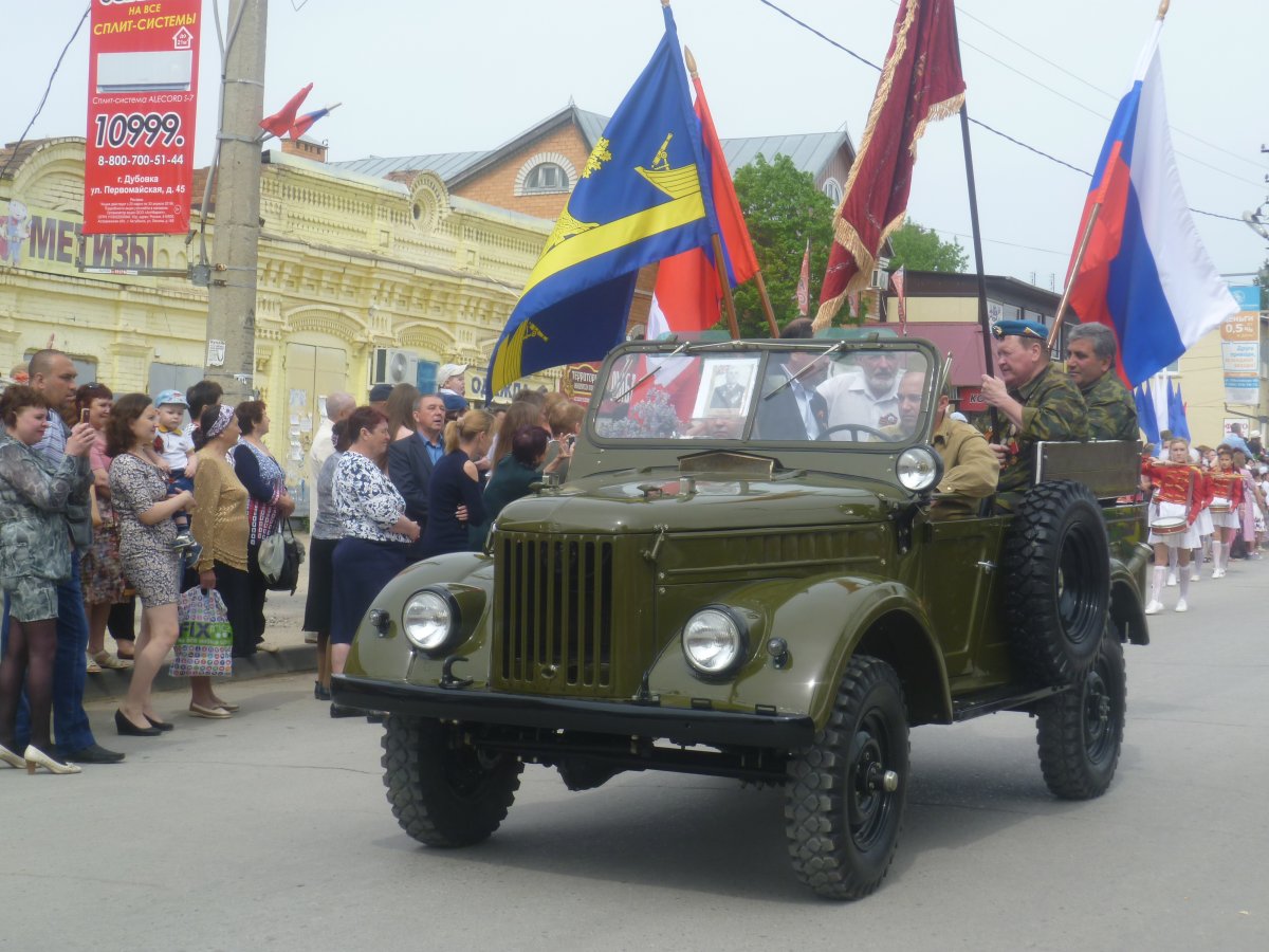

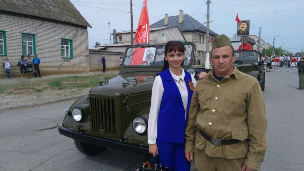

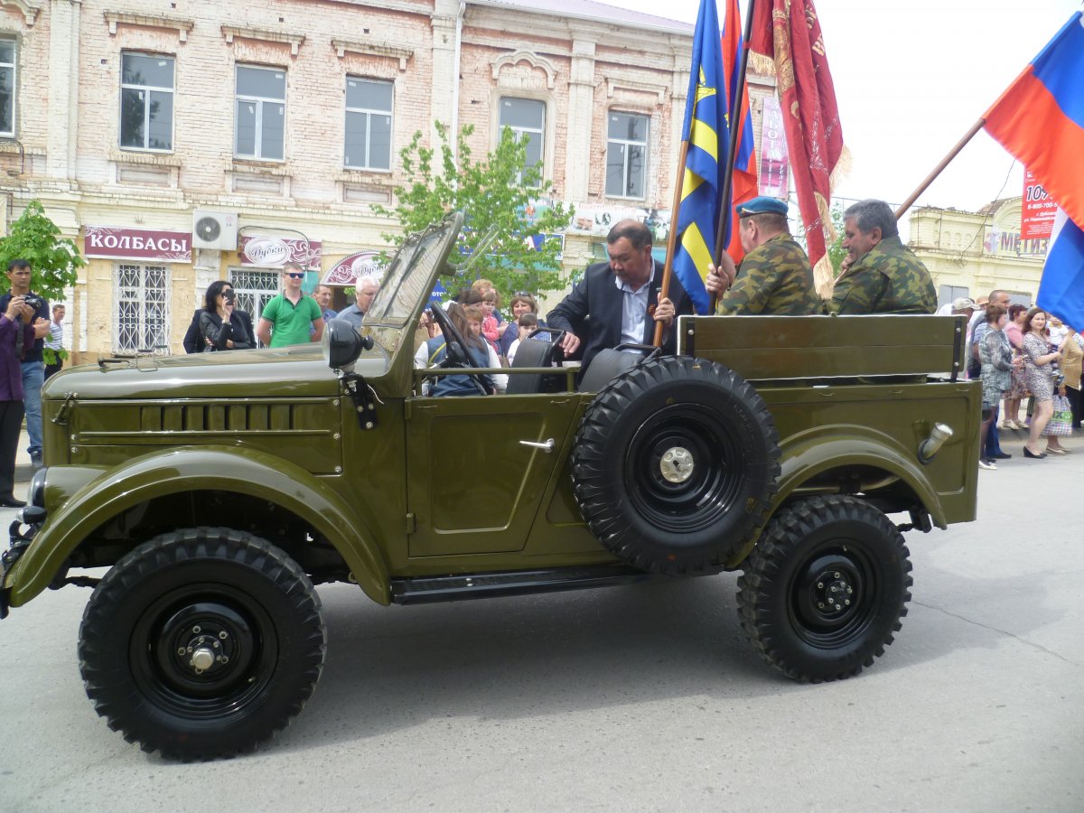

9 мая и сделанный мною газик. На первом фото я и моя сестра. На параде вез ветеранов войны в Афганистане. На последнем и предпоследнем фото сын с другом.

Газик отличный!Много сил вижу вложено.
Но форму так носить ниизя!))Лучше уж совсем без нее тогда.))))
