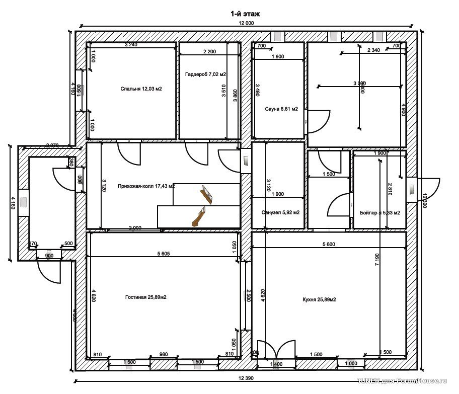

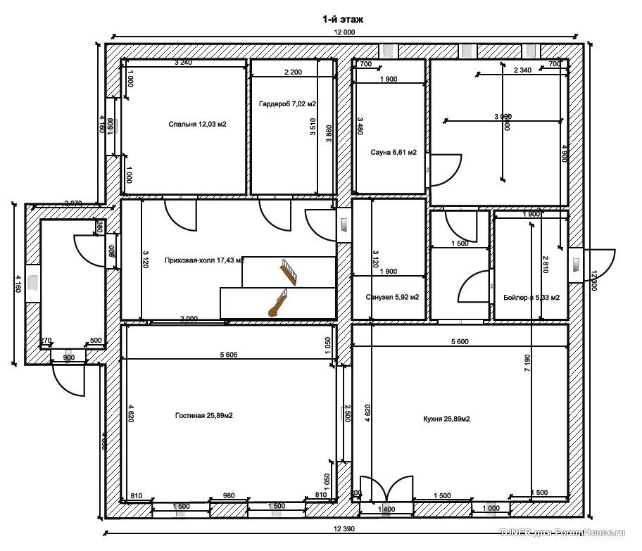

Не совсем понял с планировкой. Вот люди пришли, где должны раздеться?
Для большой семьи 1 санузел на этаже мало.
Душевая? Перед парилкой?
Выход на кухню только через гостиную?
В бойлерной окна не хватает, газовщики не разрешат эксплуатацию.

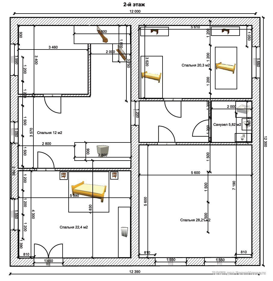

На 2-м этаже планировка вообще не понятна, не привязана лестница, комната 12 м обозначена в холле

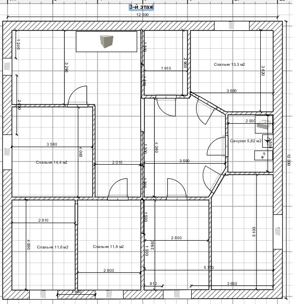

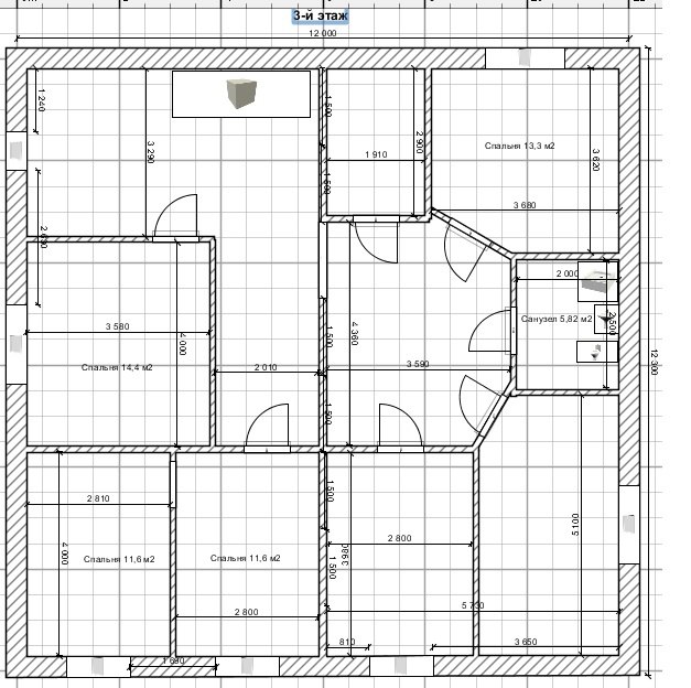

С 3-м тоже не разобрался, зачем двойные спальни по 11 метров?
Газа нет в нашем районе. Будет электрокотел. И еще рассматриваю вариант пеллетного котла, возможно даже с установкой его за пределами дома, в отдельном помещении.
Для того, чтобы раздеться гардероб на 1-м этаже.
По санузлам уже решено, у меня сейчас в трешке с 1-м санузлом нет проблем, уверен, что не будет их и в доме, при одном санузле на этаж.
Душевая, парилка, гостиная и кухня-нам кажется это удобным.
На 2-м вроде все понятно вроде)
На 3-м спальни совмещенные, т.е. вход один, но с разделением, для двоих.
9 032
8 826
На самом деле, комнаты с тамбурами имеют преймущество) Меньше сквозняков, можно более четко отрганизовать отопление, тише.
По поводу санузлов. У меня один на первом и один на втором... всем хватает! Есть ещё один большой - экологический ))) от забора до забора )
Единственное, я бы сделал вход в с/у на первом из сауны, что бы мокрым да голым по всему дому не бежать ))) У меня сосед такой замутил, могу отфоткать в выходны да про все замуты рассказать, причем там электрические замки стоят ) и если заходишь в с/у нажимаешь кнопочку, обе двери закрываются.
По поводу входа в сауну на 1-м этаже, есть мысль сделать его через санузел, а на кухне этот проход не делать, что позволит поставить гарнитур по трем стенам буквой "П".
А в сауну, санузел и бойлерную сделать вход из холла, как он и сейчас нарисован.
И очень будет интересно посмотреть фото "замут" соседа)
В сауну ходят 1 раз в неделю, в лучшем случае. Больше проводят времени на кухне или в гостиной.
Не хотел задеть, просто свои мысли...
Т.е. есть кто то из гостей, кто не желает посещать сауну, по физиологическим причинам забрикадируется в санузле, то организует пробку из входящих и выходящих из сауны?
У моего друга сауна тоже сделана в доме, но он не стал делать зону отдыха в сауне, а все наши посиделки проходят на кухне.
А в запланированной зоне можно организовать постирочную с доп санузлом.

Да все нормально)
На форумхаусе мне вообще предлагали ТРИ санузла на этаж+постирочную:eek:
На самом деле я себе на 1-м этаже тоже запланировал 1 санузел. Но разместил его в центре дома, для удобства доступа с улицы, гостиной, кухни и жилой комнаты. Но я сделал постирочную.
А вот на 2-м этаже 2 санузла.
Немного не так. Мысль такая, что входишь, справа ванна с туалетом (естественно с дверями), прямо вход в бойлерную, налево вход в сауну.

Я бы поменял местами спальню с гардеробной. Вот заходишь с улицы с ботах. Зачем шастать по диагонали в раздевалку?
Окно в гардеробной можно оставить, естественное освешение не помешает, экономия на электричестве.
Потом разделся и прямиком в гостиную.
Единственное проблема с руками - их надо помыть...
