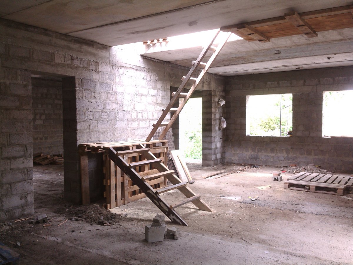

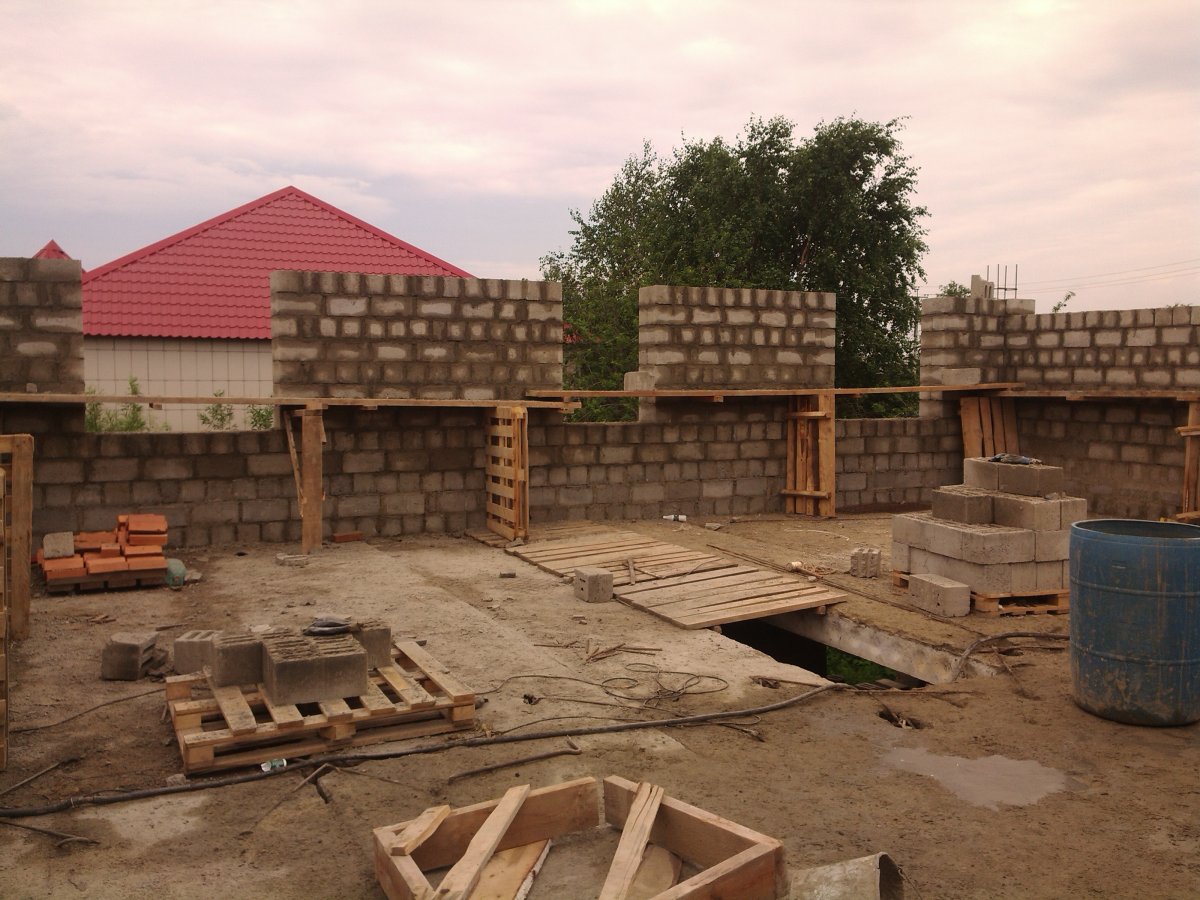

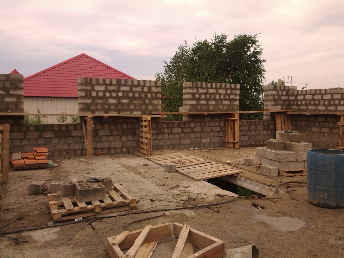

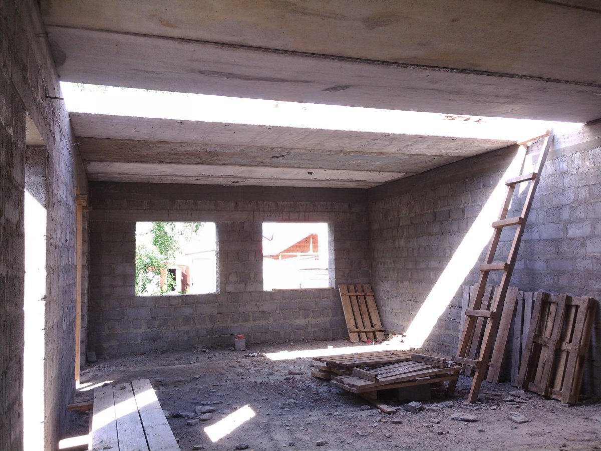

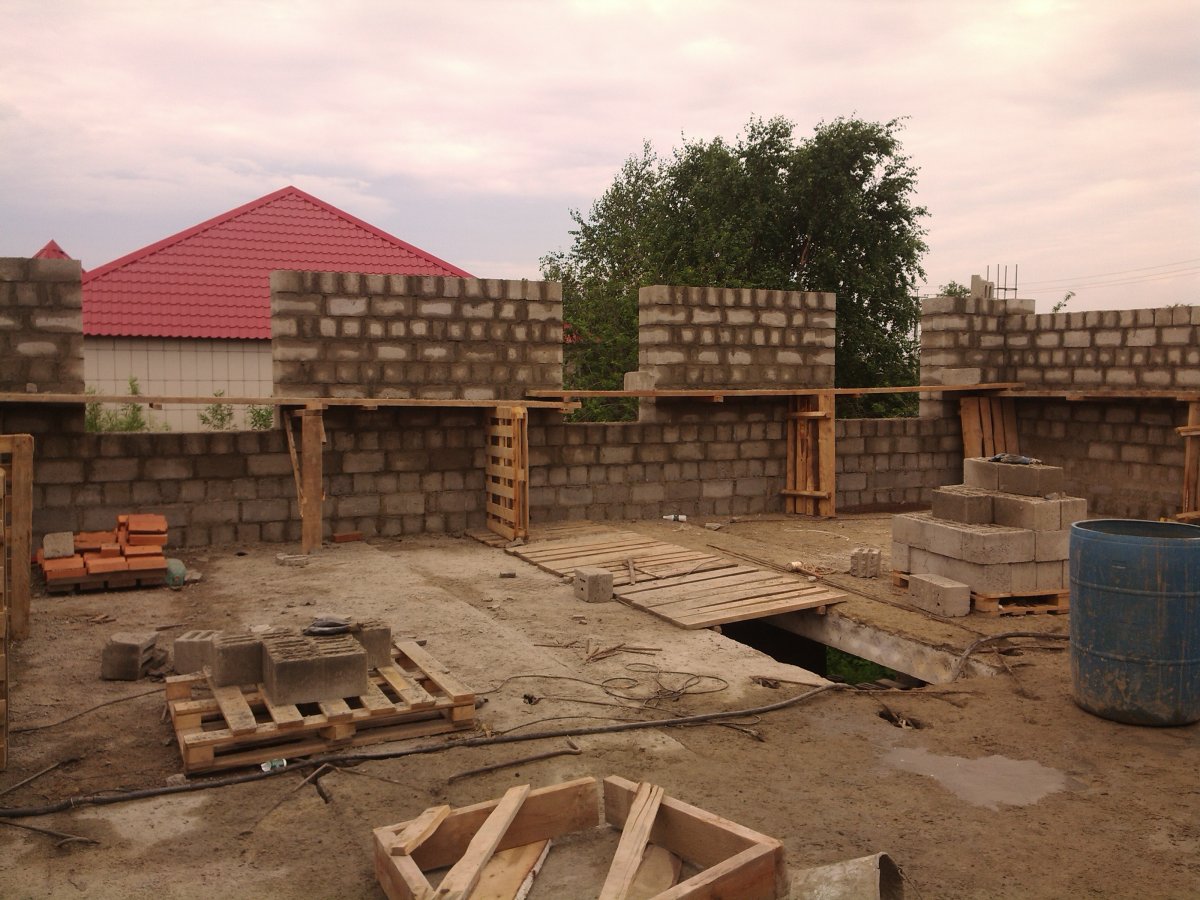

Смотря какой бетон заливать. Если берешь марки М300, то его можно нагружать через несколько дней, а опалубку снимать дня через три.Посмотреть вложение 79293 Посмотреть вложение 79294 Посмотреть вложение 79295
Что то мне кажется проём для лестничного марша маловат, прийдётся перекрытие ломать а то лестница сильно крутая будет. Распространённая ошибка при строительстве.

Я имел ввиду проём где временная лестница стоит, а на лестницах я сам не одну собаку съел.

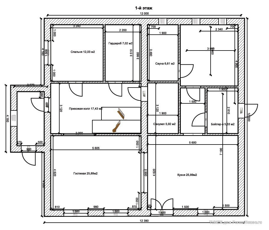

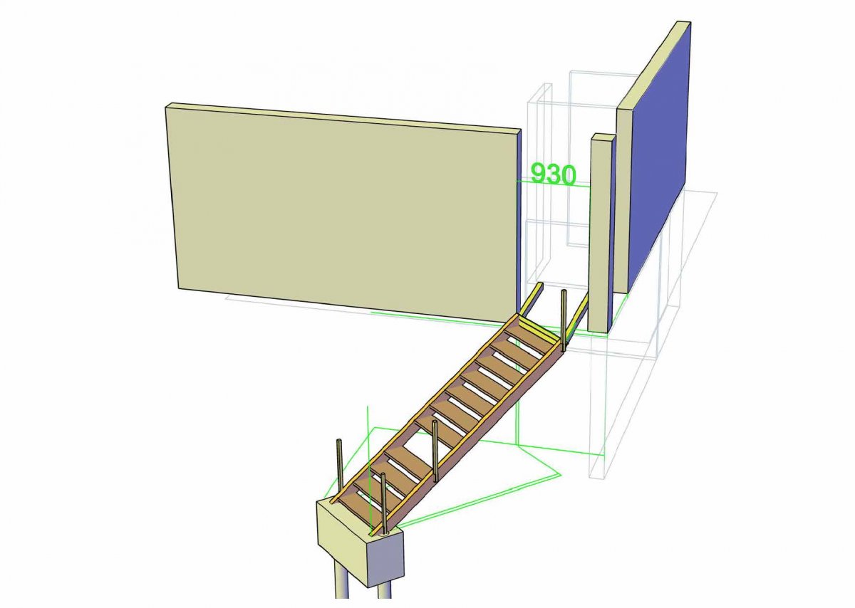

Лестницу прикидывал на этом сайте http://www.zhitov.ru/lestnica2/calculator.php?lang=ru&mass=1&Y=3000&X=2800&E=800&C=14&P=5&Z=50&F=58&LR=2&color=1&wdg=1
Брать три метра для помещения шириной 5,6 м как то многовато. Решил посередине взять.
Вот на чертёж планировки смотрю, места вагон, а как внутрь заходишь, как будто каморка:)понимаю, что это смешно, но ощущения такие. А если проем сделать пошире, то при подъеме получается, что почти носом упираешься сразу в стену.

Будет интересно взглянуть. Оно понятно, что чем шире, тем лучше. Ну я попробовал найти эту середину. Думаю уживемся с этой серединой)))
Диваны на верх не планирую таскать, сейчас много вариантов сборной мебели. Единственное, что может принести неудобство, так это двуспальный матрац))) Но из любой ситуации есть выход, я их нахожу.
P.S. Кстати, если интересно можете вот здесь глянуть процесс стройки, с относительно подробным описанием))) https://www.forumhouse.ru/threads/372374/

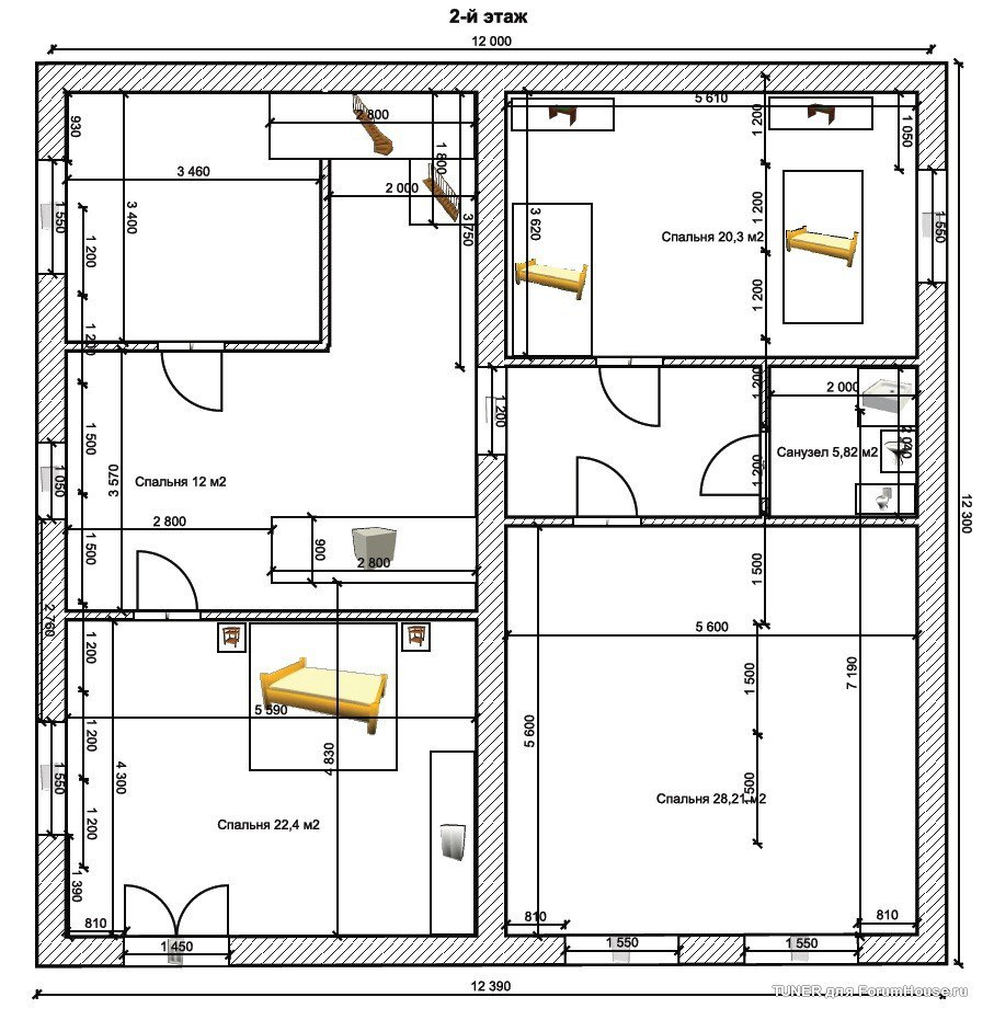

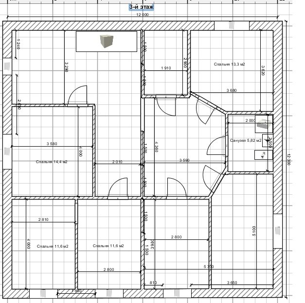

На данный момент вот такие планировки. Но еще пока думаем...

Высота ступеней слишком большая 214 мм. и ширина ступени 220мм.неперекрытием получается, при стандарте в гражданском строительстве высота 150 мм. и ширина ступени 300 мм. Я делал макс. высоту 185 мм. а мин. ширину 270 мм.неперекрытием. В вашем случае лестница получится ооочень не комфортная и подниматься тяжело и спускаться пол ступни будет свисать. Совет вам, отказаться от этого варианта пока у вас стройка на этом этапе. А потолок всё равно придётся ломать, моё мнение. Четверых клиентов я уговорил на слом а с двумя я не стал работать по причине их отказа.

Скиньте размеры верхнего проема(выход на третий этаж).на след неделе накидаю варианты!раннее скинутые ваши чертежи совпадают с размерами дома?
Реакции: TUNER
TUNER
22.11.2010
3 272
1 807
Нижневартовск
Ширина проема 950х2800мм., высота от пола 2-го этажа до пола 3-го 3120мм.
А с первого на второй 900х2800х3220 (ШхГхВ).

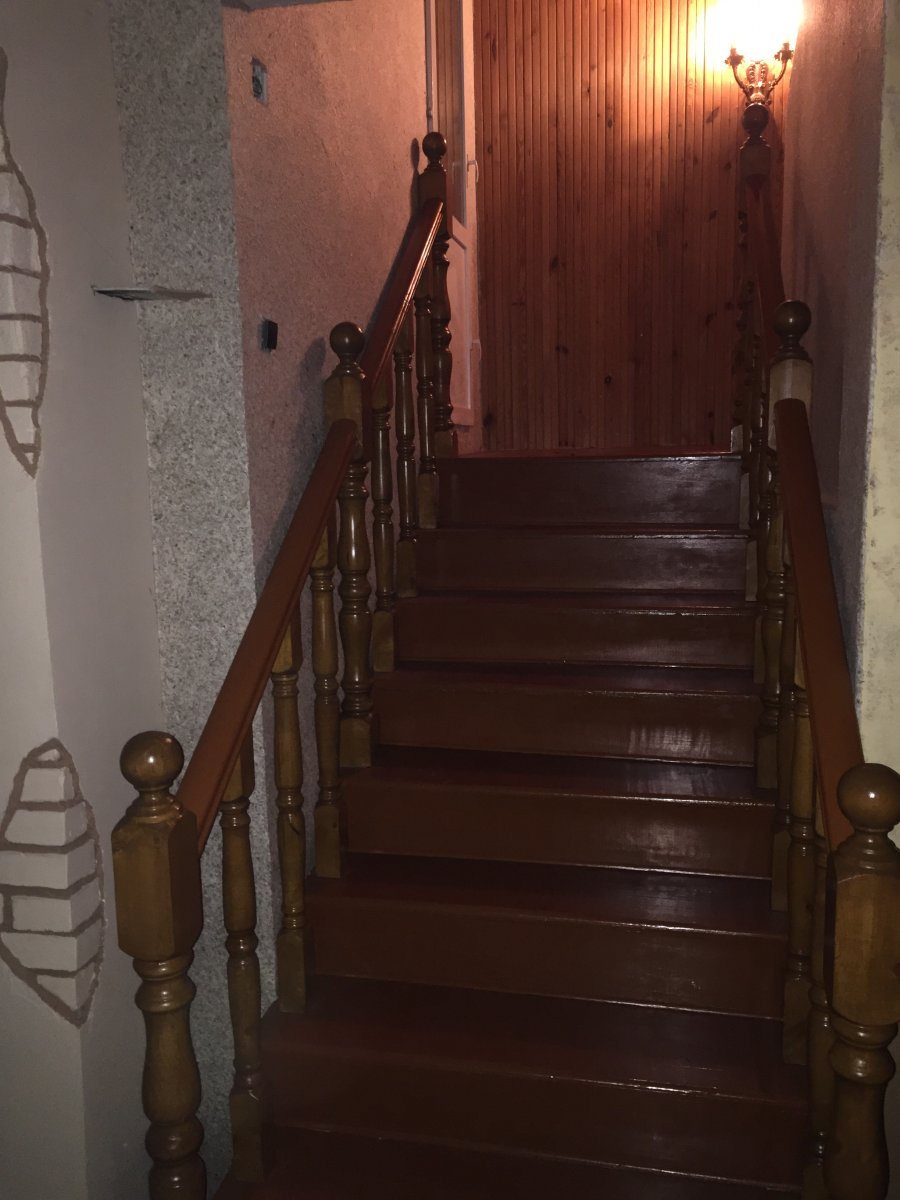

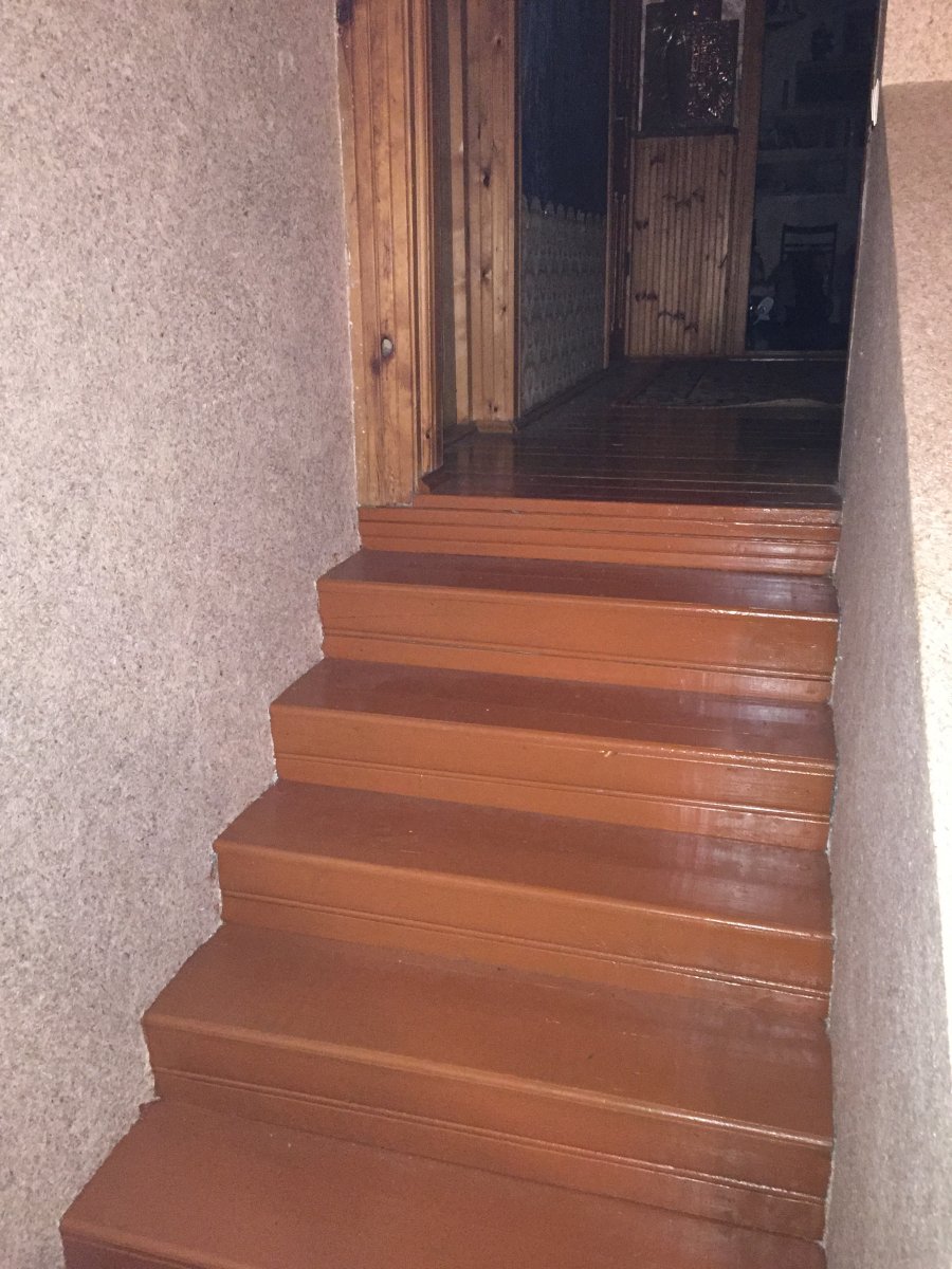

Вот такая у меня лестница
Реакции: TUNER
