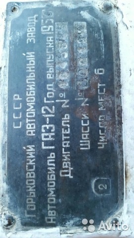

Есть пока эти, сделанные при покупке:

А-Ф-И-Г-Е-Т-Ь!!!! вот это аппарат.

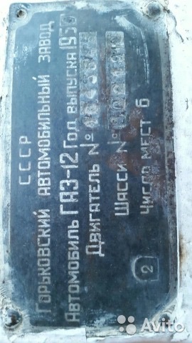

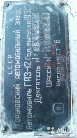

серый ему идёт
