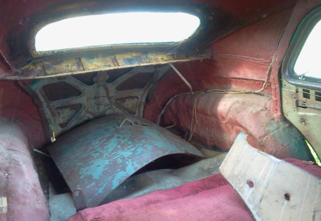

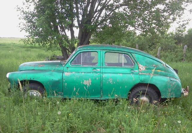

Предложили купить победу. Я фото попросил. Прислали это... Кабриолет, не? Если крест спилен, его реально вернуть на место?

фоток мало!если серьезно,то к этой машине нужен еще один кабриолет!по докам она какого года?

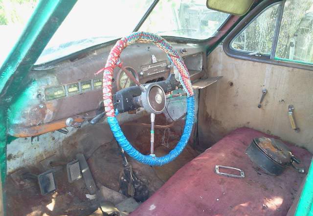

По документам авто 54 года, но там явно с годом чет не чисто =) Вот ещё фота:

малоинформативно,но толку мало все равно-все кабриковское срезано,если и было!их еще есть -найдется живее экземплярчик!

очень похож на мой с такого ракурса,и цвет коричневый,и пластик!у козырьков бы еще фото!

Так,тебе повезло. Кабриолет без сомнений,водосток идет за заднюю дверь. Привареную крышу, ну и под кузов должны быть усилители.
Бери и не волнуйся,железо востоновимо.

С чего вы взяли что это кабриолет ? Водосток по крыше идет а не по двери,фото потолка есть ,там где лобовое стекло ? Фото багажника...

Восстановить можно всё, вопрос только во времени и финансах...

На kabr1.jpg водосток по крыше идет и за заднюю дверь идет.

Восстановление в оригинал именно этой машины финансово неоправданно, проще купить более комплектную победу

эта машина в виде кабрика невосстановима!это не последний кабрик на земле!!!!мой полностью убитый кабрик,да еще и газом,ценен полным оригиналом кабриковой же части!!!!воронежская победа с автору больше кабрик,чем эта!!!при очень хорошем финансировании это будетполный новодел,старик ихотабыч!!!

Похоже на кабрик,но надо смотреть,как там приварили крышу. Если приварили вместе со стойками от обычной победы,то восстанавливать смысла нет.... :shock: Там жуткий геморой с изготовлением заново кабриковских боковин. :( Ну и как всегда гнилой и вареный газом низ.... :( где тоже есть где повеселиться... :(
