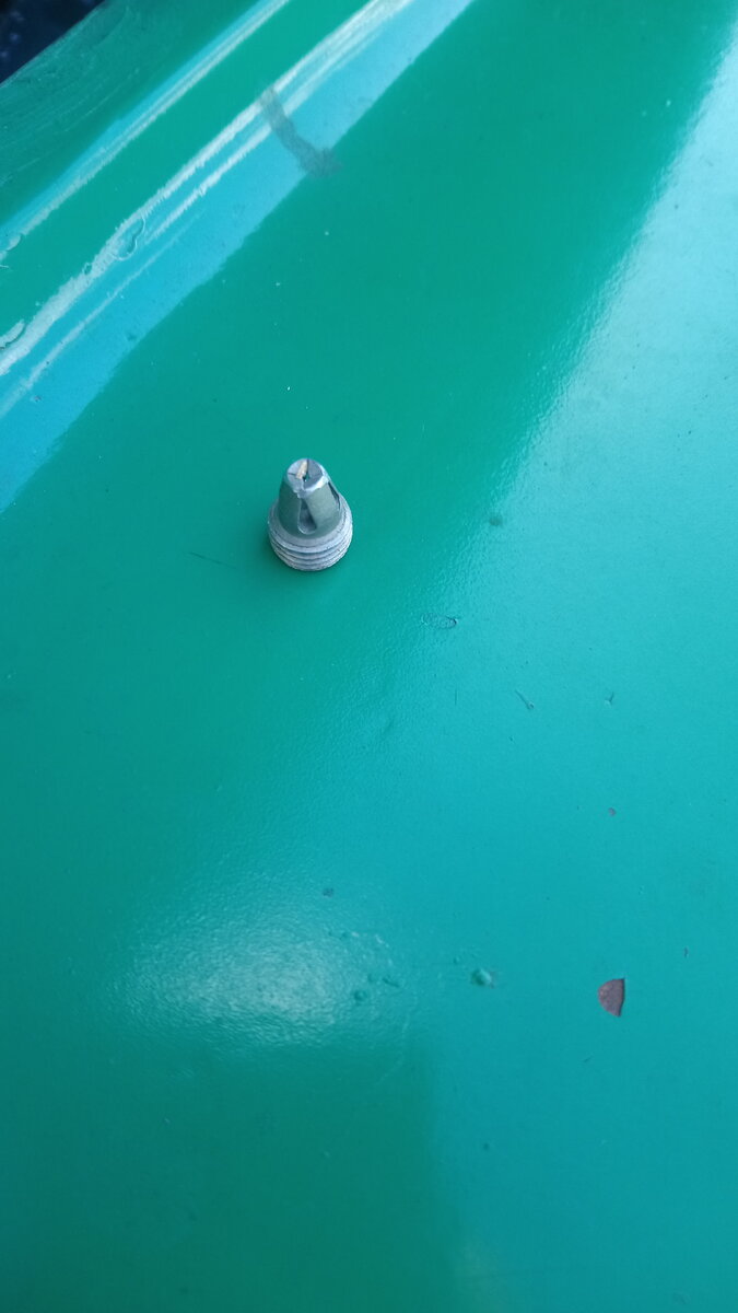

Вчера замерил.. с новым 124Д....14 литров, по началу тупил... Педаль в пол и машина глохла.. Проблема в этом клапане.. Его так затянули, что сплющили
