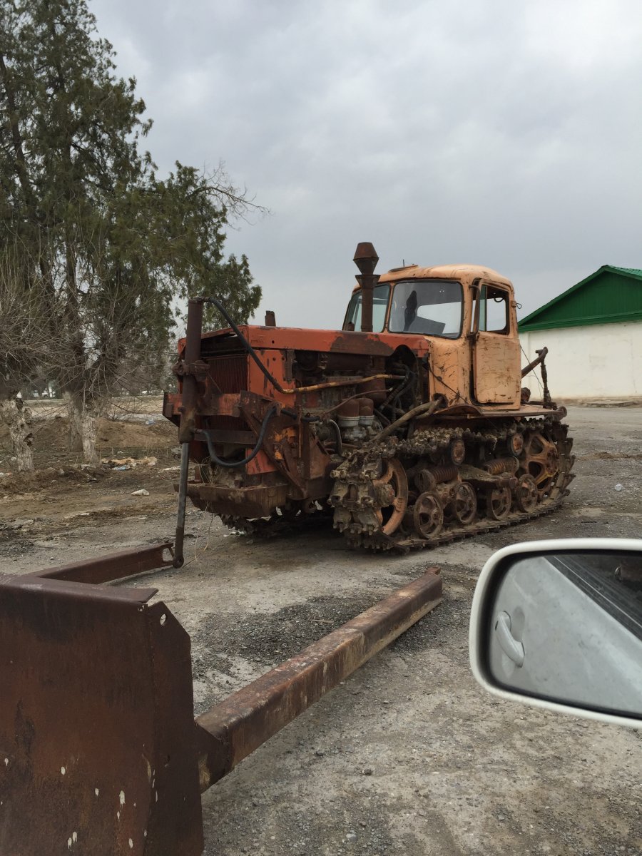

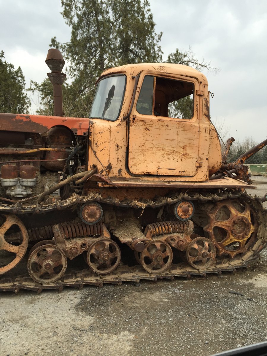

Фото трактора,в соседней организации стоит.
А это Дт-75, только из ранних, ещё с кабиной автомобильного типа
4 258
9 257
А это Дт-75, только из ранних, ещё с кабиной автомобильного типа[/QUOTE]
Если что нужно,могу открутить.)

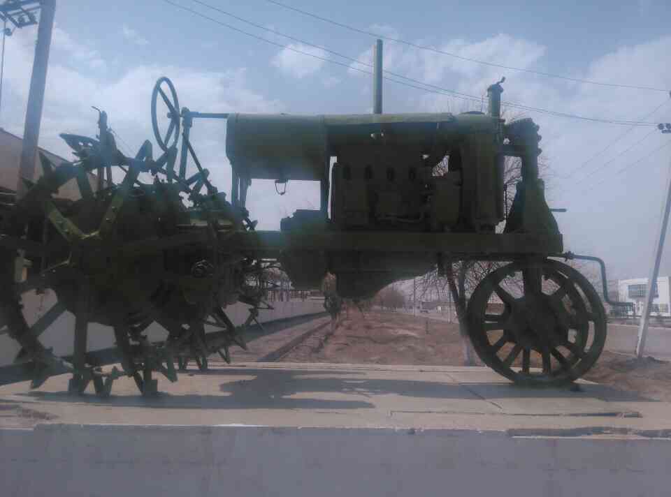

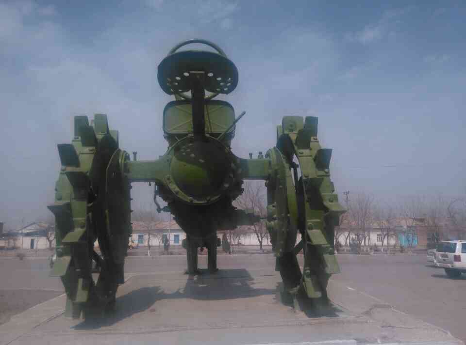

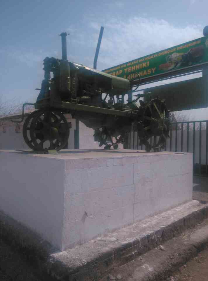

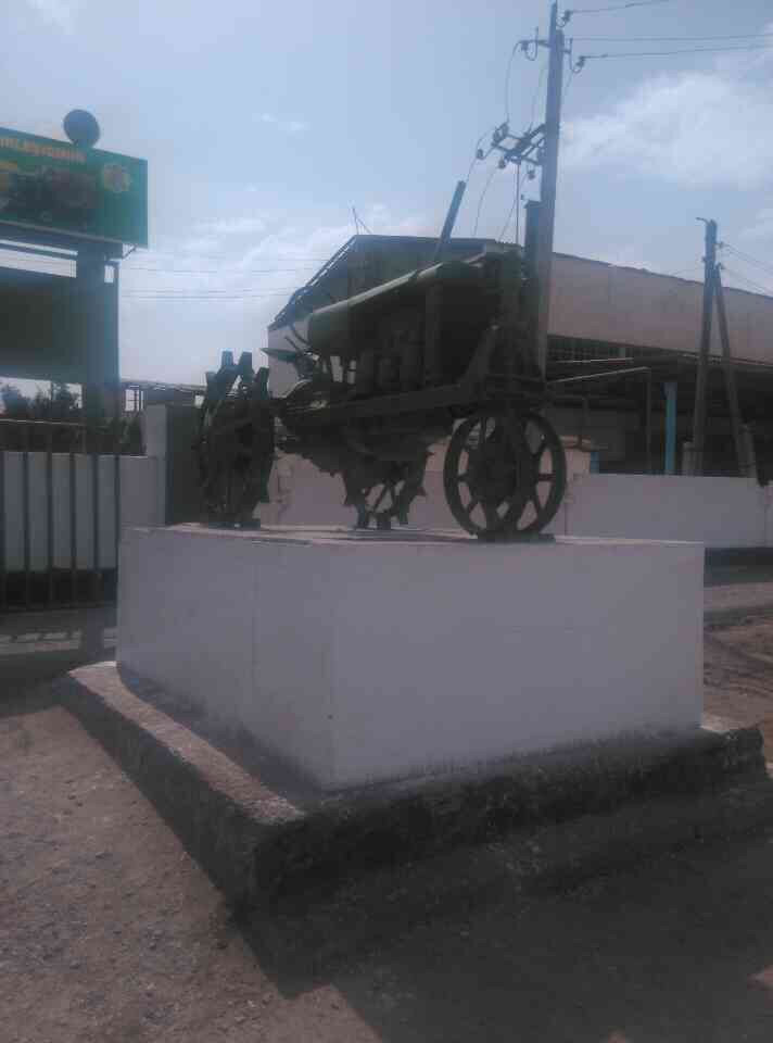

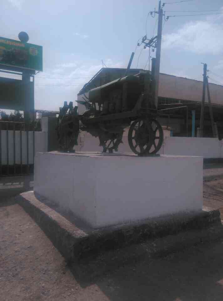

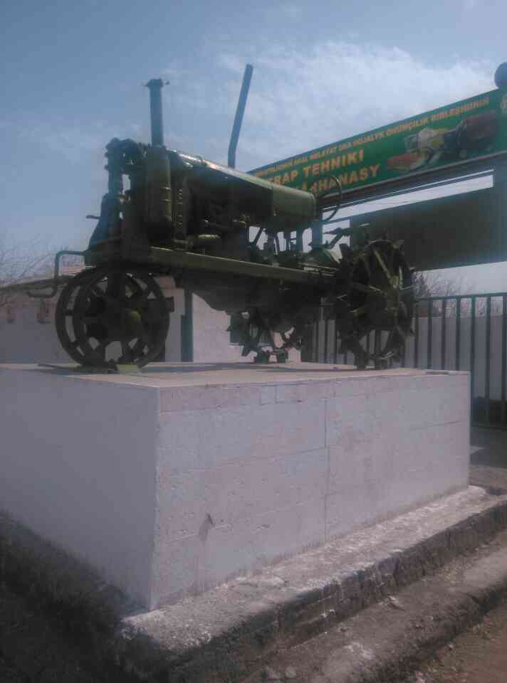

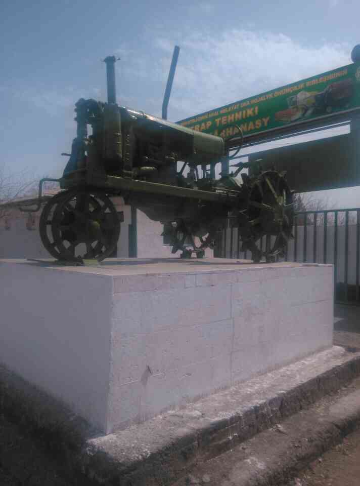

Это по-моему Универсал-2, только не привычный четырёхколёсный, а в трёхколесном варианте. И теперь становится понятно, зачем ему такой своеобразный рулевой механизм - чтобы с трёхколёсным унифицировать)
5 258
3 370
У нас в подмосковье такой-же стоит. Только колея передних колес пошире.

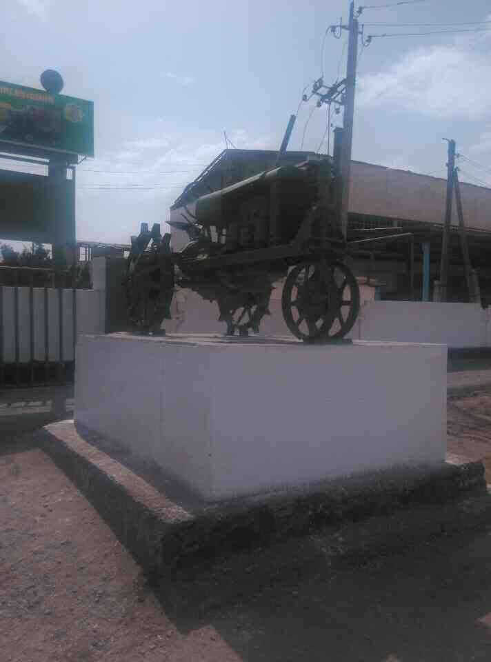

9 672
32 572
Firuz
03.12.2011
700
102
г.Душанбе
У нас такие тоже стоят много где, позже фото выложу.

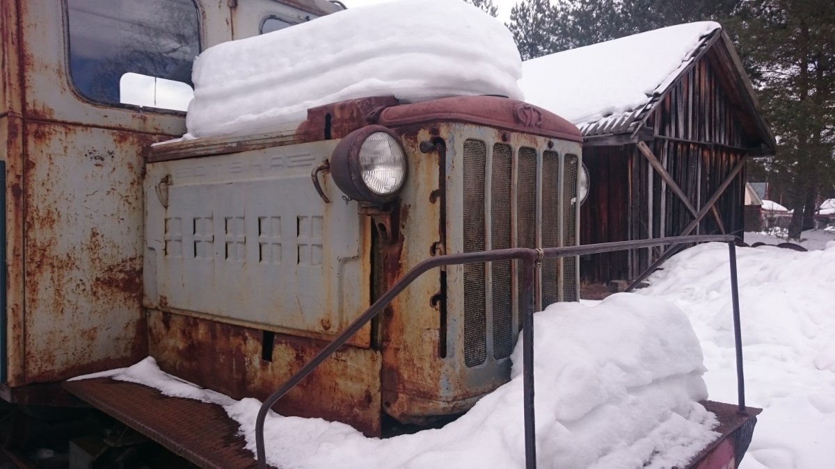

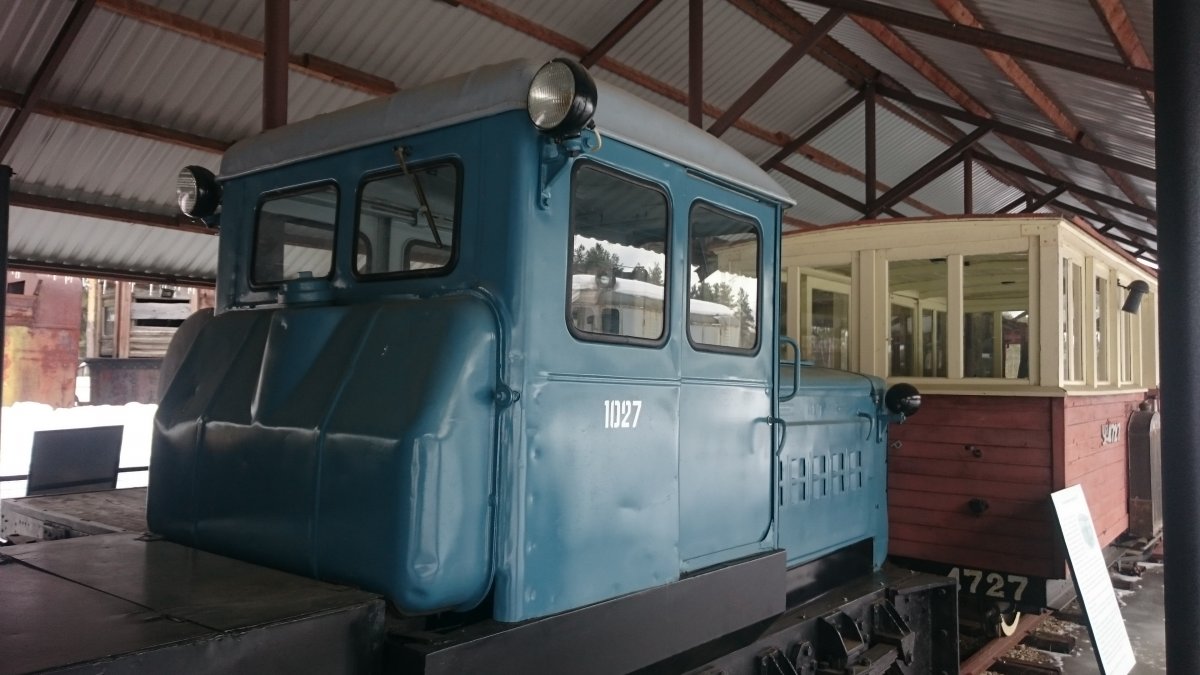

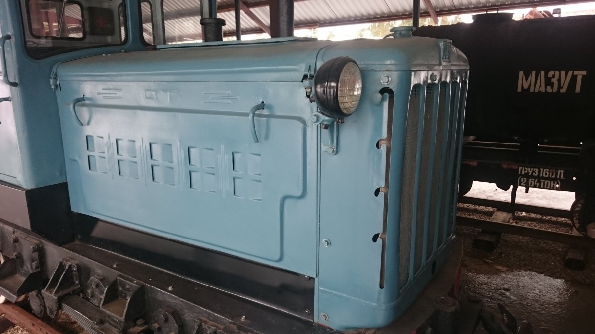

Решил немного добавить фотографий) Был не так давно в музее в Переславле-Залесском, стоят там такие агрегаты на железнодорожном ходу:
Познакомился с директором музея - дал мне много разных советов по эксплуатации двигателей серии Д-54
