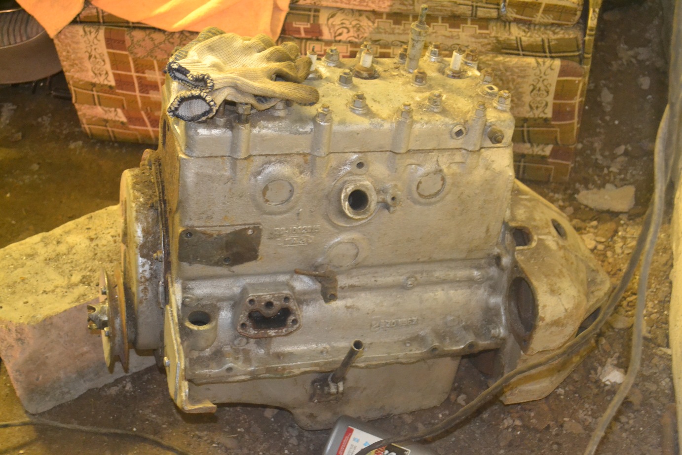

Освободил двигатель от навесного для переборки.

Герман если что хорошо, буду иметь в виду, пока не обдумывал, хотя полячий карб по моему имеется еще и возможно не один, нужно посмотреть. По переборки мотора, он сухой без масла похоже на правду как сказал бывший хозяин"- мотор перебирался заливай масло и заводи", считаю так это или нет покажет только вскрытие и свежее перетряхивание, комплект новых поршней , вкладышей он так же отдал поэтому опять повторюсь вскрытие покажет что нужно, по поводу механизма попробую сегодня отснять да и карбы посмотрю.

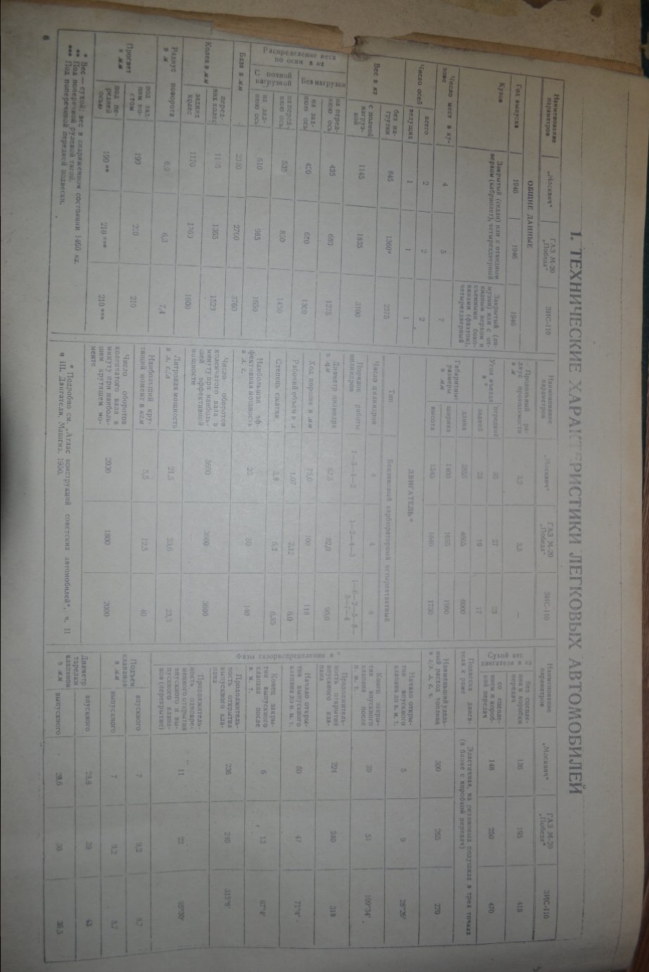

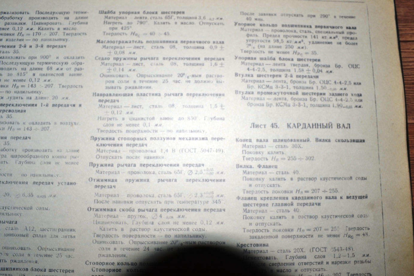

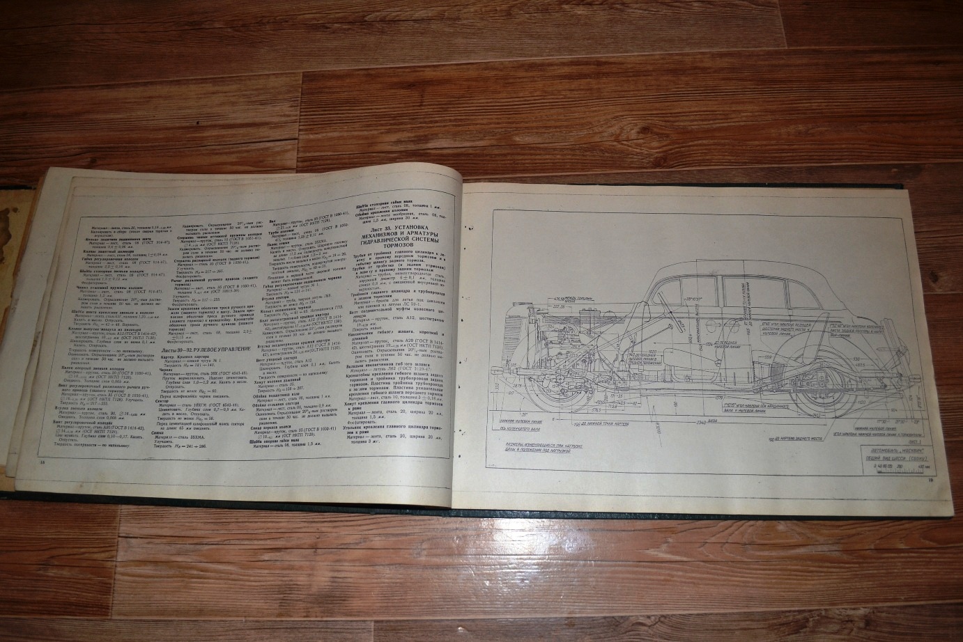

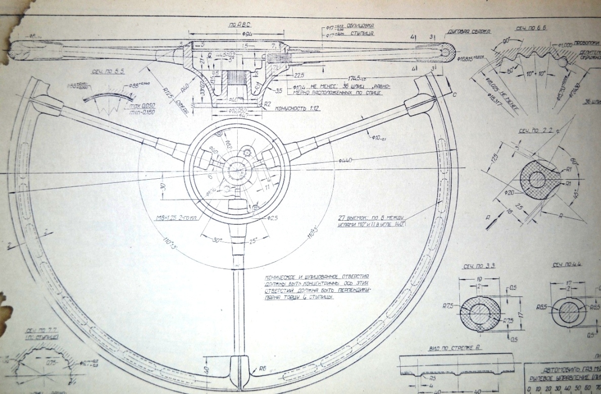

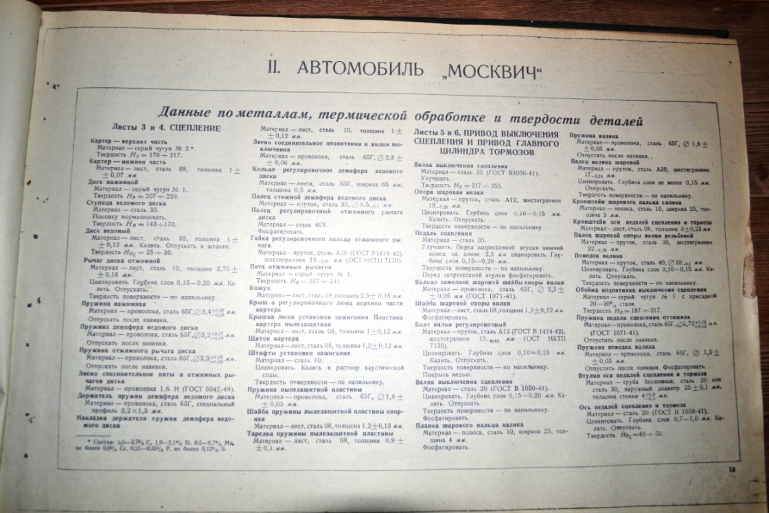

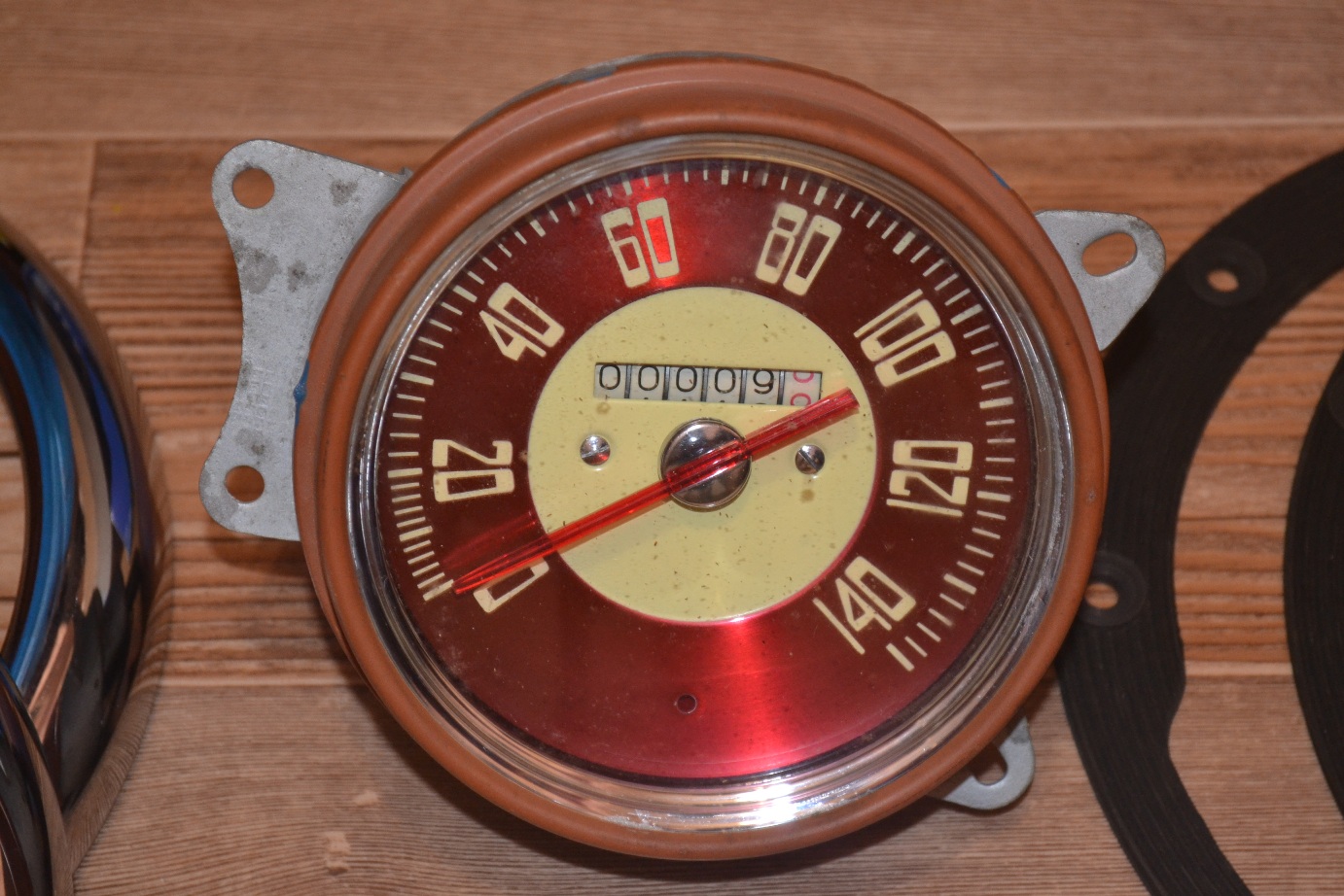

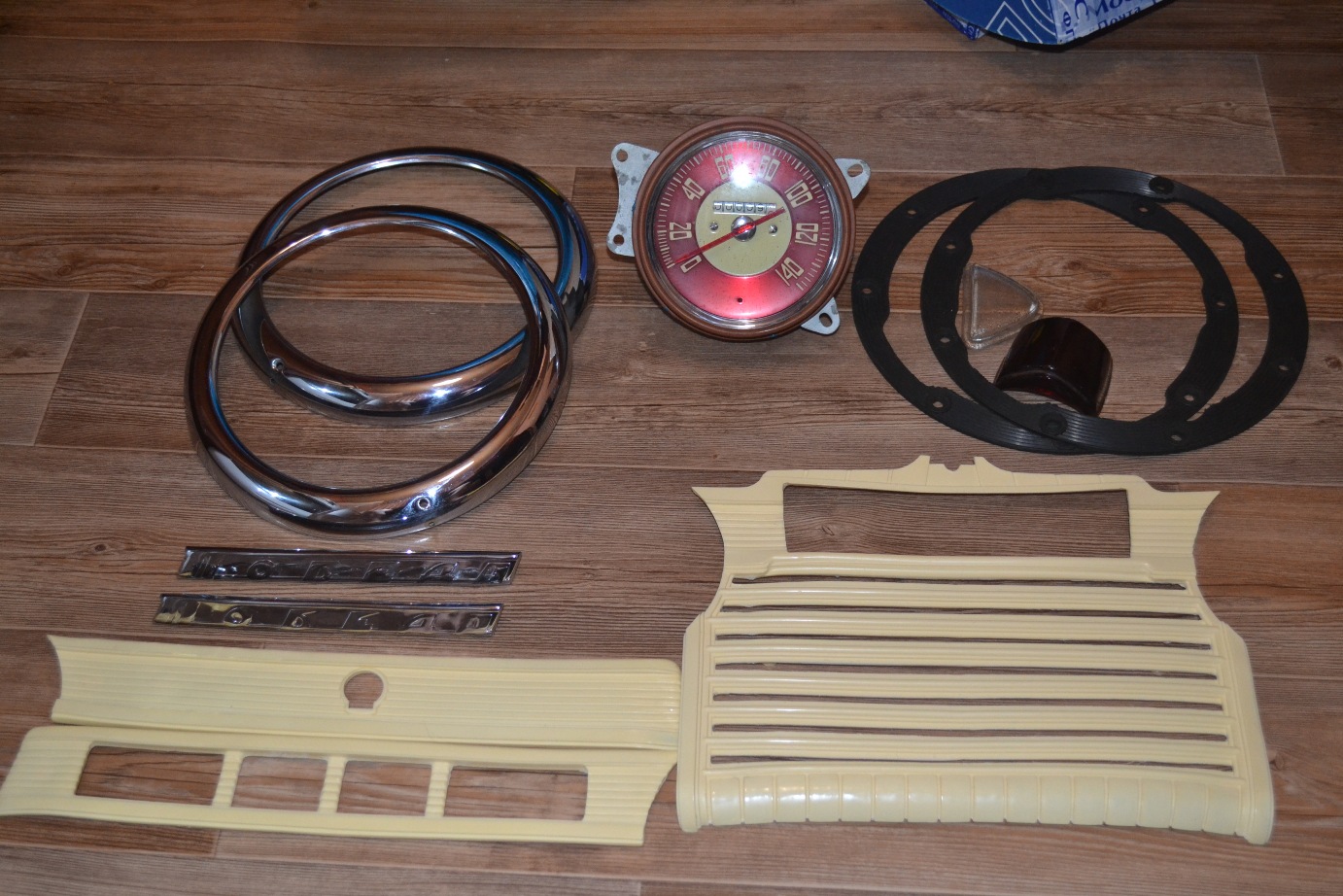

Прикупил по случаю вот такие ништяки :D
Кроме пластика , его подарил товарищ!

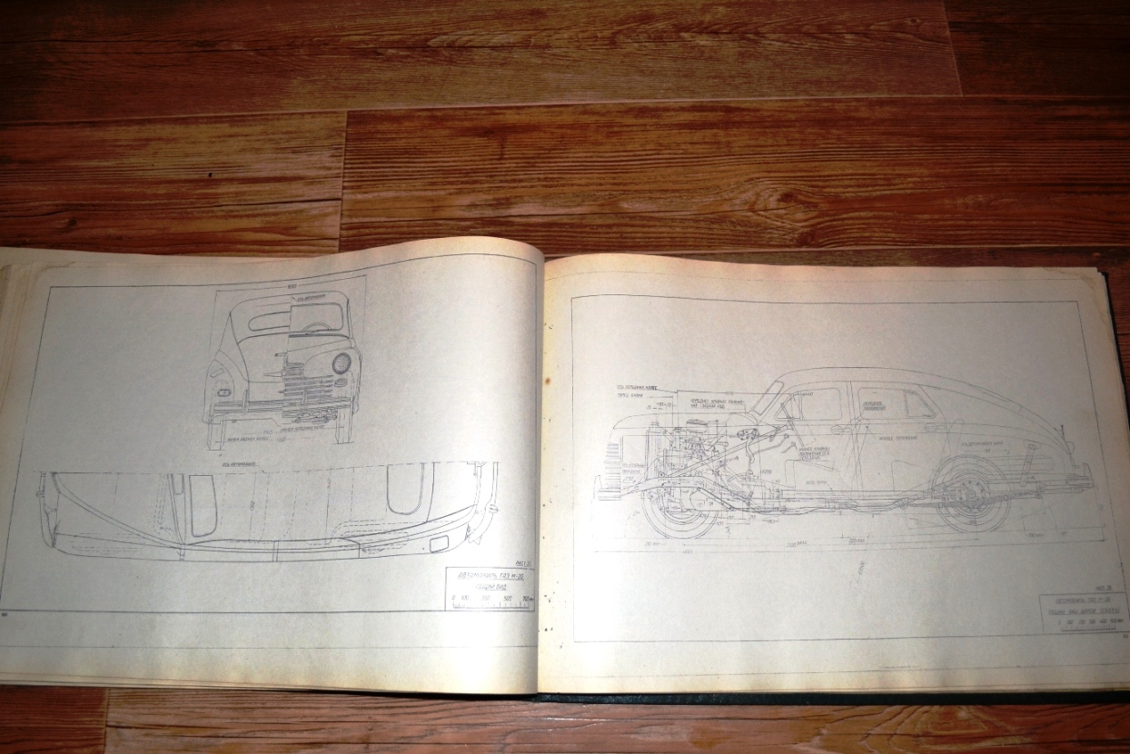

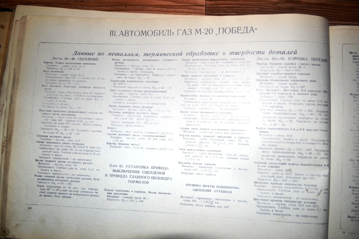

А еще удалось достать, благо есть добрые люди одну интересная книга по моему с конструкторским уклоном по трем машинкам в одной: Победа, Москвич 400, Зис 110 большого формата ,правда по Зису основные станицы и чертежи отсутствуют видимо были кем то специально вырваны, но в начале описание есть всех трех автомобилей, собственно вот несколько фото для общего ознакомления. Авторы Как я понял Чумаков и Малаховский. Еще скорее всего это какая нибудь издательская перепечатка тех времен на фото видно что оригинал листы были меньшего размера и были прошиты! Да простят меня модераторы за то что плавно перешел на другую тему! :D

Красота,можешь сделать большие сканы победы ?) Кстати резинки под горшки не победовские..

Я уже понял Леш что это не родня, да поздно Спасибо Радику (ЮП) отвезу обратно! Кстати на чьи похожи? Родные теперь заказал у SMV Михаила.

Может волга ? Я точно такие же покупал в южном порту,не подошли ,пришлось отвезти обратно )

Волговские новые у меня тоже есть но они другие, поеду тоже отвезу.
