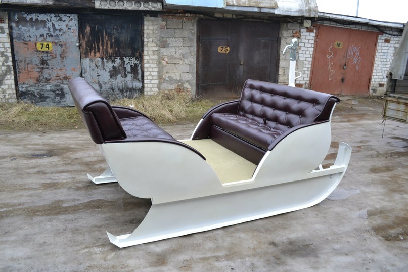

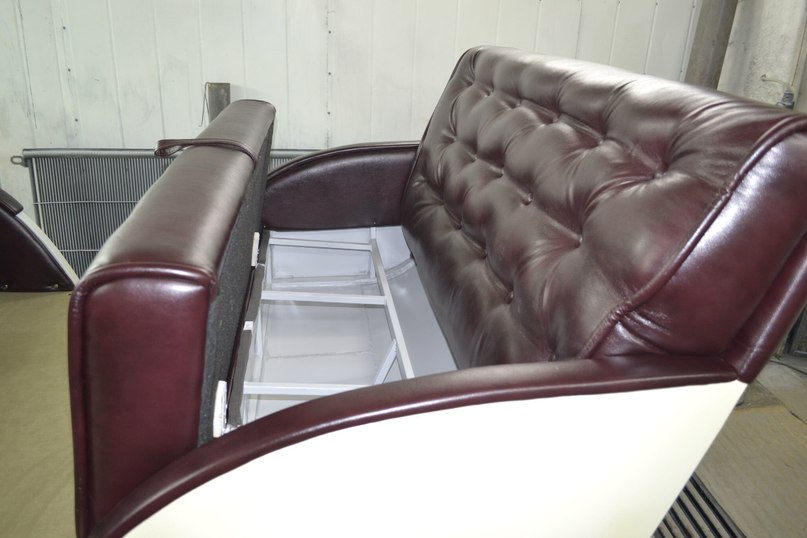

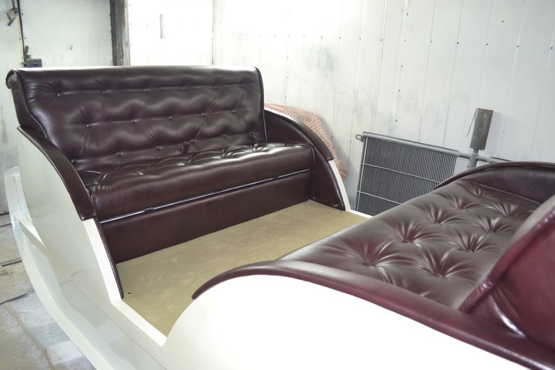

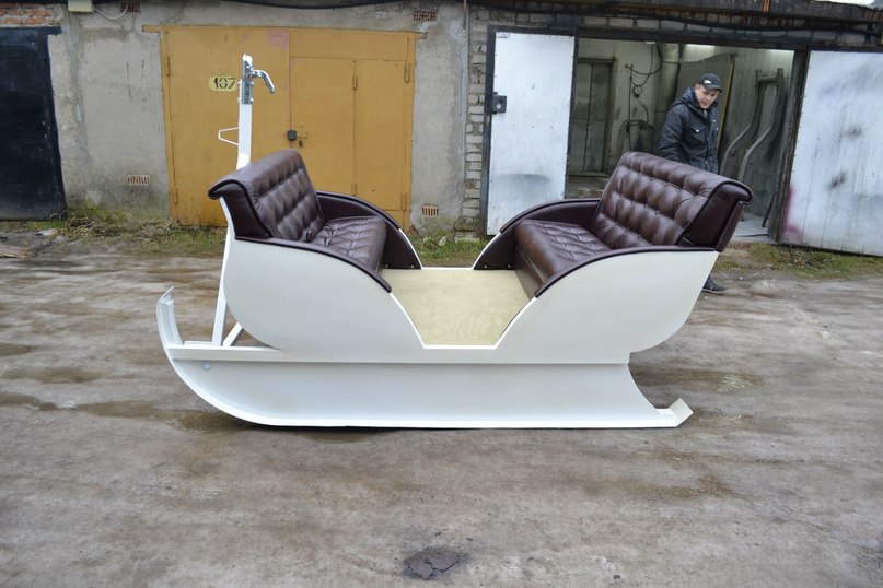

Тогда в тему нового года немного разбавлю свою темку и немножко похвалюсь :D , Вот такой необычный заказ пришлось делать в срочном порядке до Нового года :D Сани сделать успели, а вот с Дедом Морозом заказчик насчёт снега видимо не договорился :( !

классно сделано! прокати :D

Их сегодня забрали, да и снега то нет так что, стоять думаю будут до лучших времён! :D

Черт!!! Я сначала подумал, что это будет победовский салон! :shock: :D Аж заведовать по- белому начал. :oops:

Очень класно. С наступающем тебя!!!

Ага . А лошадь цепляется за фаркоп на санях)))))

В роли лошади они планируют квадрик на гусеницах, но сомнения берут что он их утянет, в них весу около пол тонны, а если ещё 6 чел. сядут?

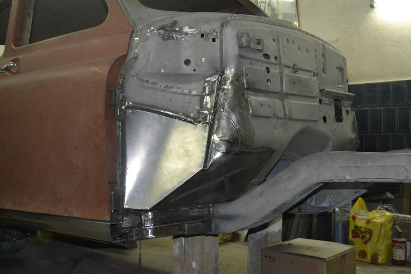

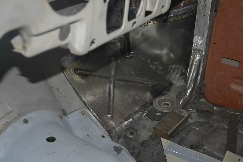

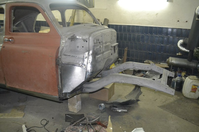

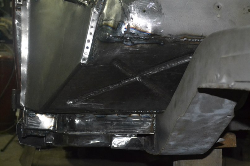

Заканчиваем переднюю часть кузова справа!
Было принято решение сделать усилитель в виде креста на переходе с пола на лобовую часть кузова! :D
16 331
10 800
как тут и было, а раму ты что приварил к полу?
Подрамник прикрутили, для установки так называемого сапога! :D
3 150
Хорошо получается, мне нравится
Пороги у тебе не Колес Истории?
И еще, вот та панелька что под умилителен, ту что вы вварили, должна быть с внутренним прогибом.
Если Стас ты про ту что сбоку к стойке подходит, так она с внутренним прогибом. Пороги у меня не покупные,
а изготовленные.
