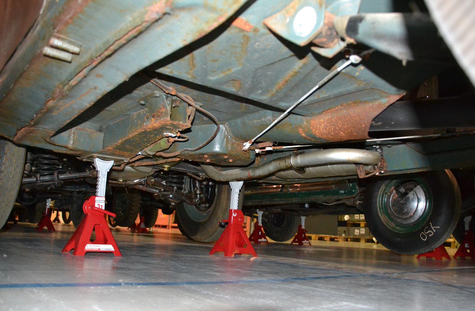

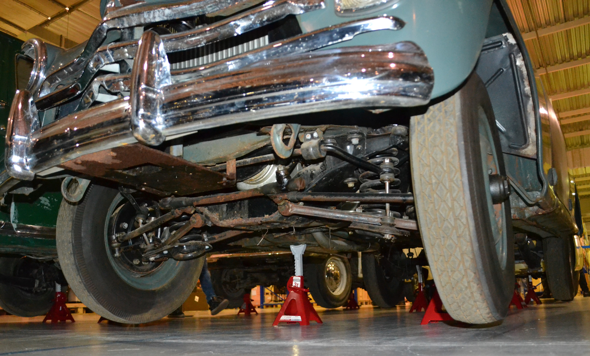

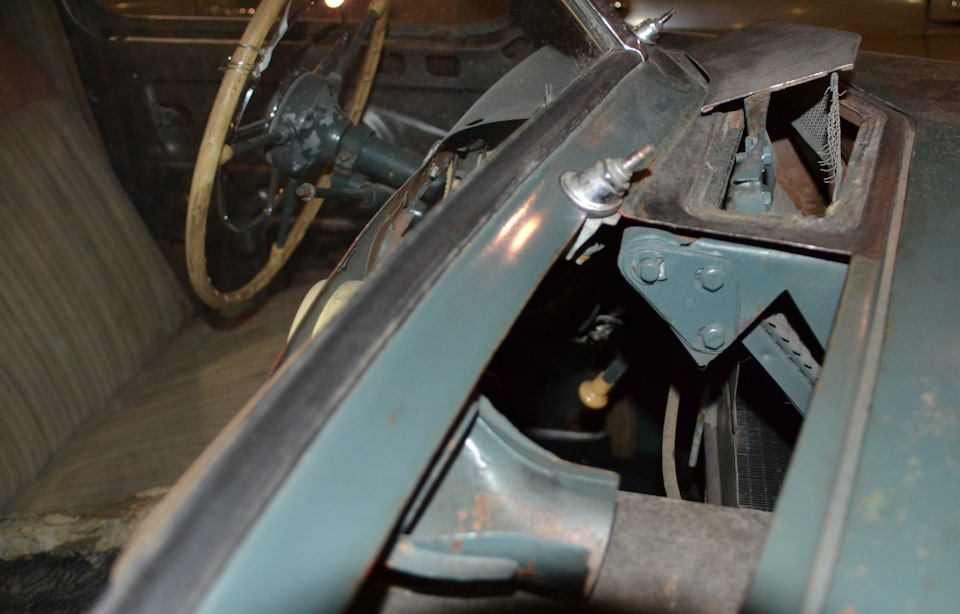

Вот например фото макета.
Сошка черная.
Я думаю макет еще в то время подкрашивали в родной цвет.
Это хорошо видно по кассете фильтра вентиляции салона.
На моей машине была черная, на доноре черная.
По логике, если рассуждать о цвете деталей вообщем - на макете стоит запчастной гтц.

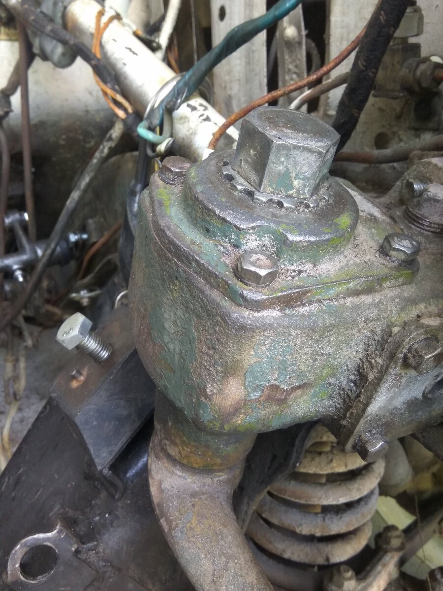

у меня редуктор в таком виде был.
То,что цвет родной 100 процентов. Возможно, он был окрашен в ходе ремонта первым владельцем. С машиной шла банка краски.

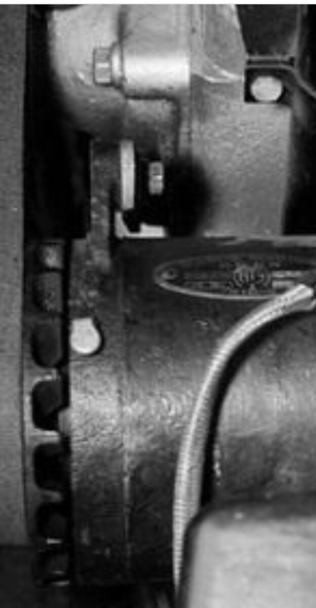

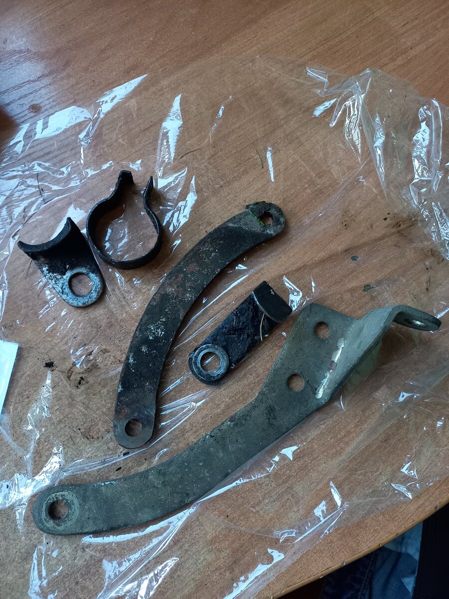

Кстати, вы еще не все кронштейны отметили.
Был кронштейн трубки вентиляции картера. Он был черного цвета.
Был кронштейн трубки вакуумного автомата,(трубка которая идет от карбюратора к распределителю) они очень редко сохраняются.
мне в серебрянке или цинке попалась.
Самый нижний кронштейн генератора от г-69. Кронштейн трубки картерных газов лежит выше него.
планка генератора на фото грязная, окрашена в серебрянку.

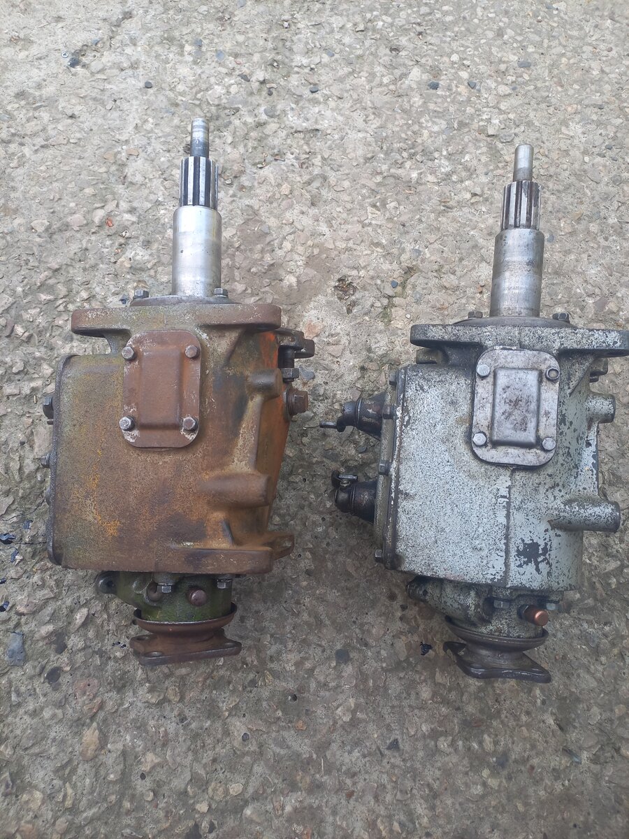

Про зеленый цвет и чугун очень вероятно.
Зеленый цвет встречается именно на чугуне. Возможно, это просто грунт..
Вот, например кпп с раннего донора. Год не помню, но блок предохранителей стоял большой, и еще ряд деталей с ранних машин.
моя кпп с правой стороны.
Левая, ранняя, имеет отличия по картеру. Она вся была зеленая.Да и моя тоже, но ее хорошо чистили при ремонте, цвет едва заметен.

скоба (черная ?) крепления вытяжной трубы вентиляции картера ( у Вас кронштейн трубки картерных газов) скажите где крепится? у меня на купленном двигателе ее нет. можно эскиз этой скобы? . Скоба ( черная ?) крепления трубки вакуумного регулятора распределителя (к двигателю) как она выглядит и где крепится? я в каталоге не нашел рисунок. если есть такая деталь , то можно эскиз?
HistoriK
14.02.2011
2 400
8 123

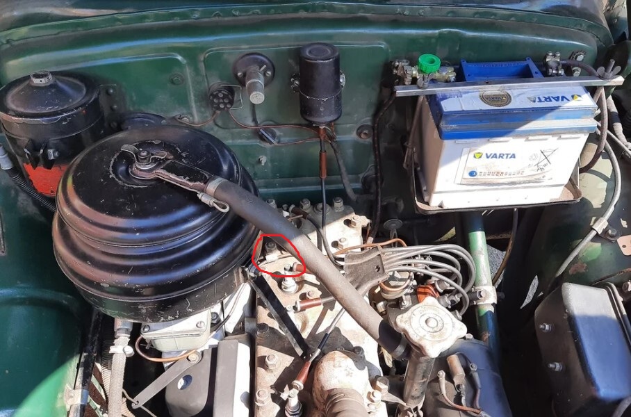

С правой стороны по ходу движения, на одну из гаек гбц.
На фото как раз лежит кронштейн тормозной трубки г-24. Из него хотел сделать родной.
Вот, его хорошо видно фото.
Там где изгиб "трубы вентиляции картера идет")
Они тоже редко встречаются)

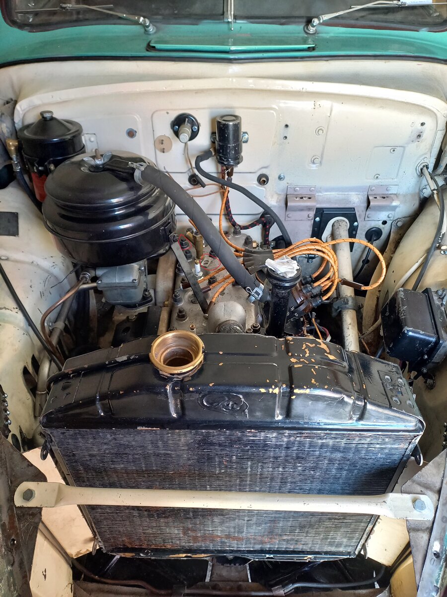

Не смогу))Машину продал)
Скоба крепления трубки вакуумного регулятора в белом цинке. см фото выше.
Это, если не ошибаюсь бывший а.м Ярмольника. Там пробег ок 4000 тыс.км был.
