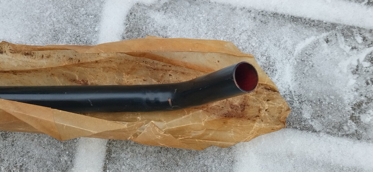

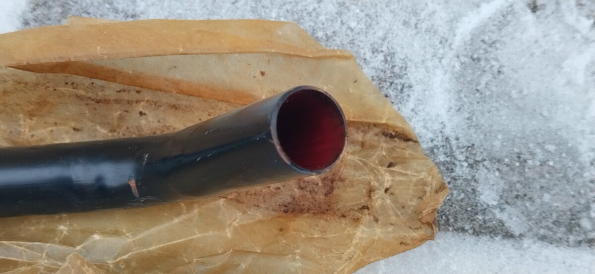

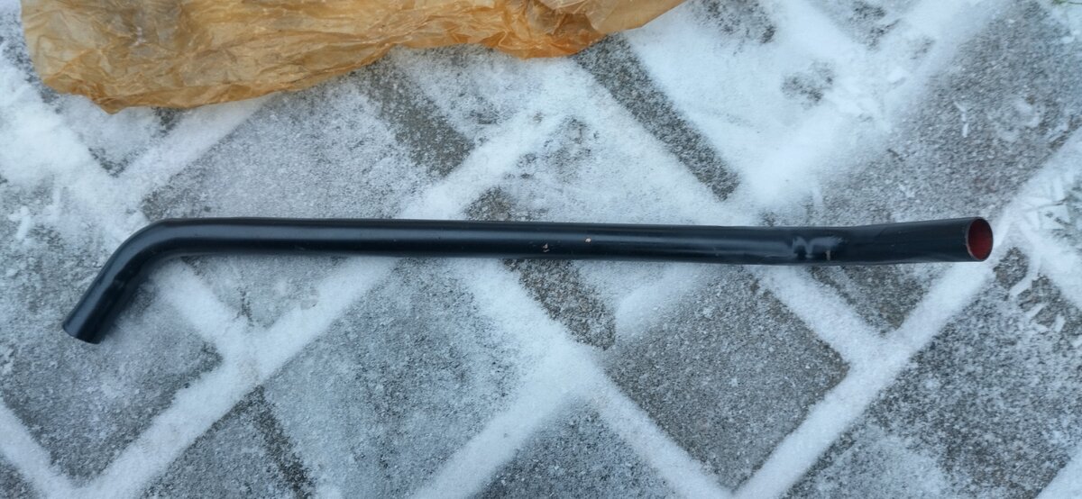

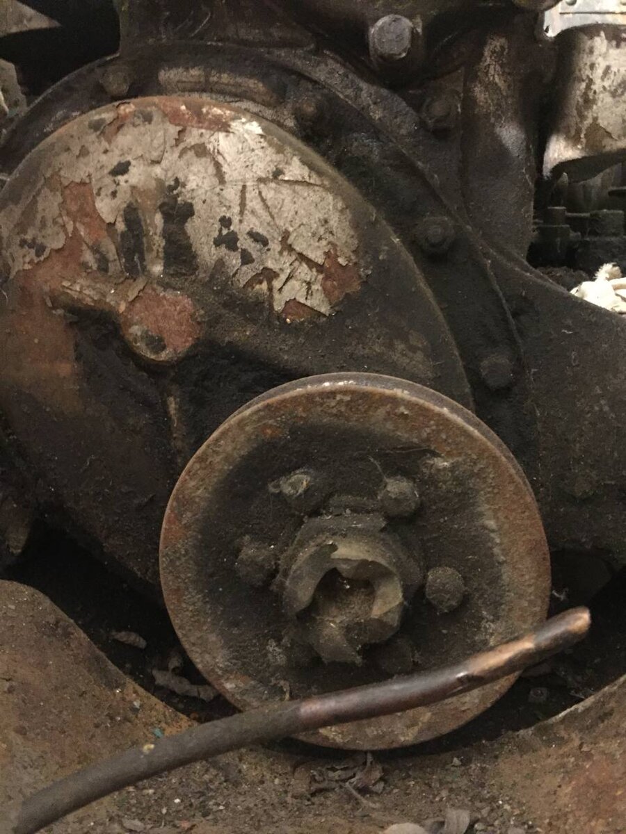

Выкладываю фото трубки ож,
Реакции: Oksiqen
Jolly Roger
05.06.2013
1 464
462
СПб
К сожалению только одна.

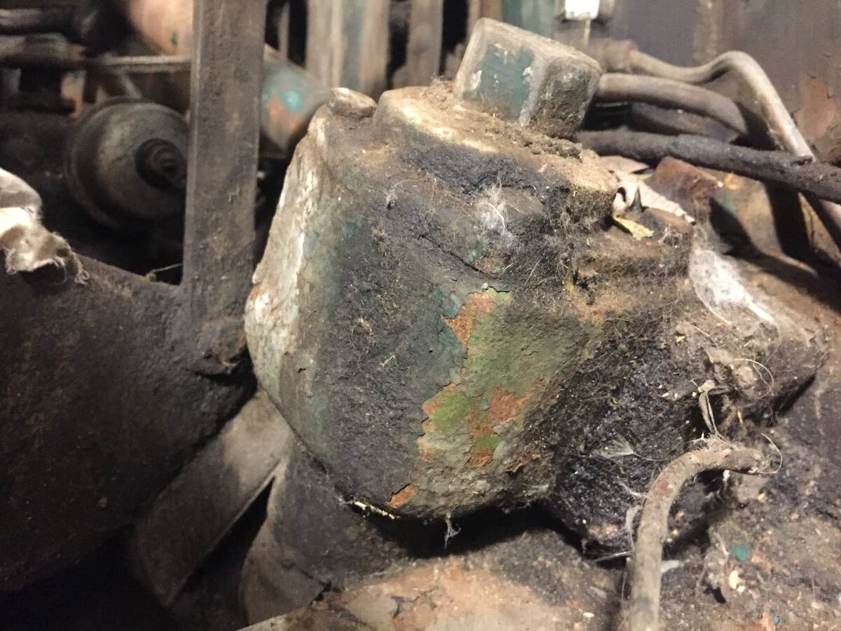

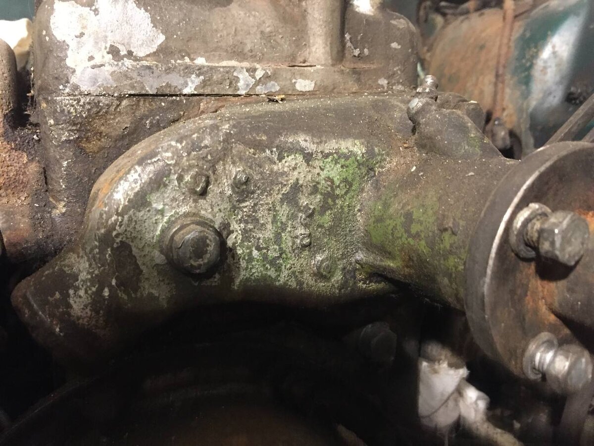

По поводу салатового окраса и цвета рулевого редуктора.
Как правильно выше заметили салатовый цвет это грунтовка, которой окрашивали детали из чугуна.
Ниже фото двигателя с автомобиля 55г.в кузоа частично был в родной краске.
Рулевой редуктор окрашен в цвет кузова, под родной краской проступает грунт.

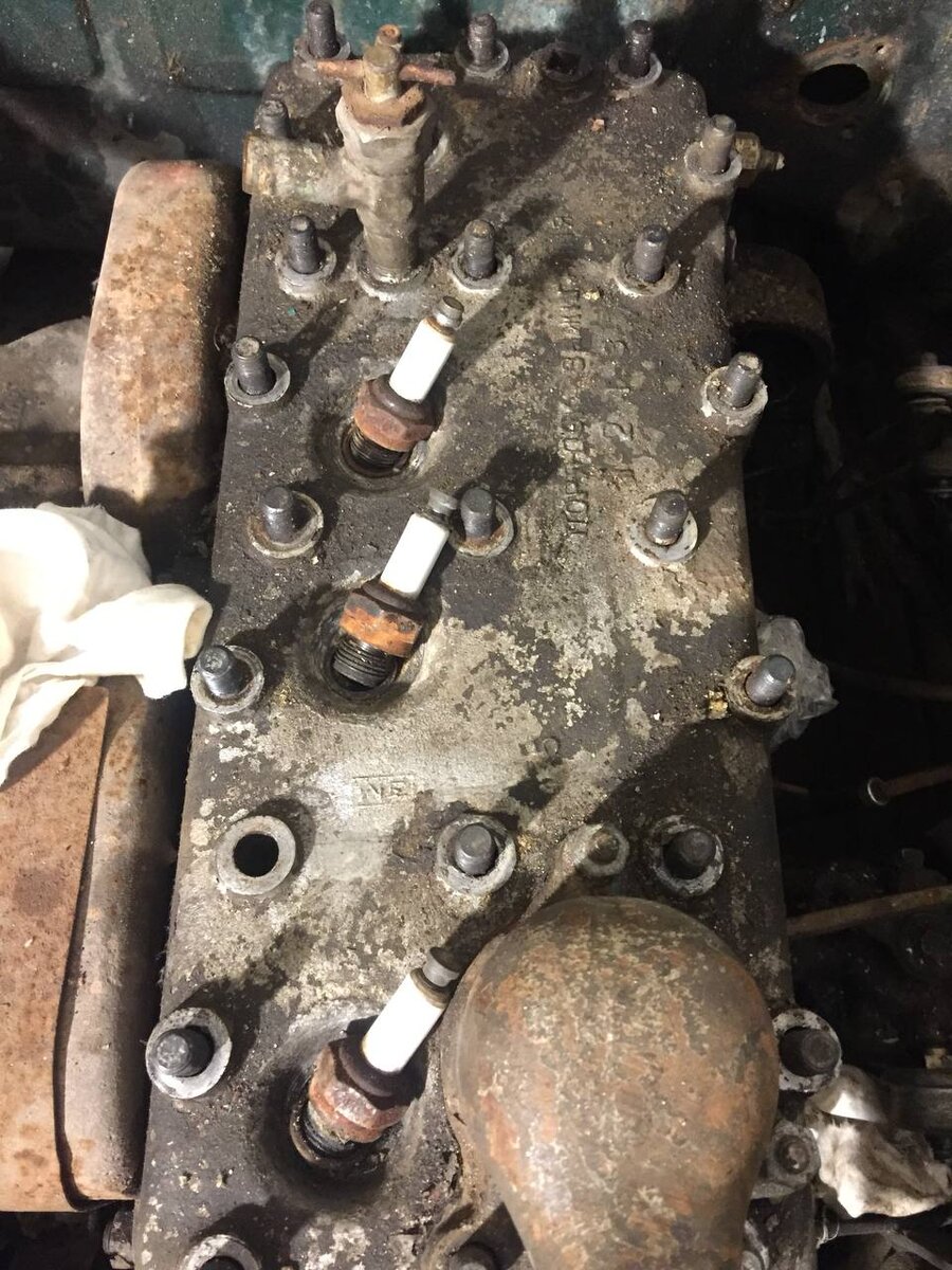

Двигатель окрашен серебрянкой, (родной, номер совпадает с птс, не перебит), клеймо зм везде - на гбц, коллекторе, колоколе.
Кронштейн генератора окрашен серебрянкой, клапанные крышки тоже.
