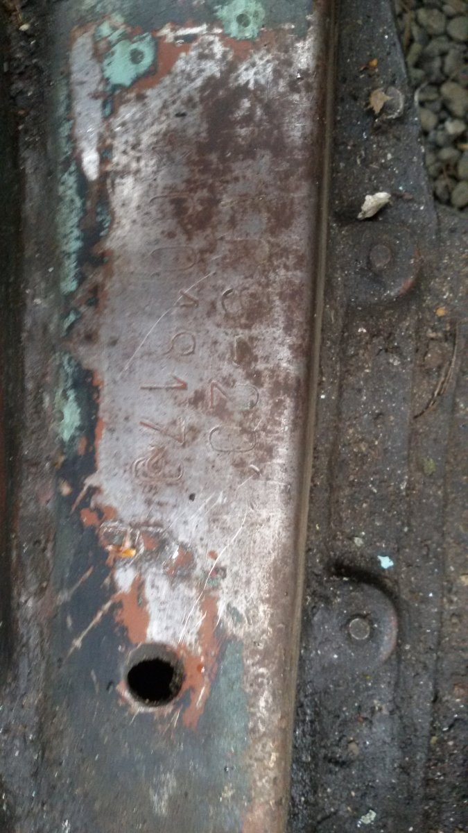

что за площадка с номером?
на первых Волгах и на балке он набит.
Sergey3 у себя совсем недавно после песка нашел...

Когда делал кузов на своей, видел остатки номера в этом месте.Но так его ржой поело, что при грунтовании он скрылся.
На балке №детали, но не кузова, тоже самое можно увидеть на чулке моста "Победа", но к №кузова отношения не имеет.
9 271
10 204
там " по заводу" номер шасси.... что есть полурама....он же выбит на табличке
да, я про кузов и не говорю, именно дублирует номер шасси, если машина после завода на не меняла мост
10 115
35 013
Теоретически так, но ни я ни мои коллеги еще вживую ее не видели, только пару фоток с тырнета. На первых "Волгах" остатки видел, но уже не читабельные естественно.
Не только теоретически,некоторые наши коллеги на форуме нашли и видели в живую:
Шасси-да, однако касательно № набитых на чулке моста и балке не уверен,что вы правы. Это всего лиш порядковый №детали на конвейре. Но ежели в какой-то литературе данный вопрос описан, буду благодарен за ссылку.
Спасибо.
имел возможность сравнить номер на балке с доками. Совпадало))) Про чулок моста ничего не скажу.

Именно эти фото я и имел ввиду. Эта часть находится как и говорил Юрий-Победа на перемычке днищевой части машины,это место выгнивает дико,посему практически и не сохранилось в заводском исполнении на подавляющем большинстве машин.

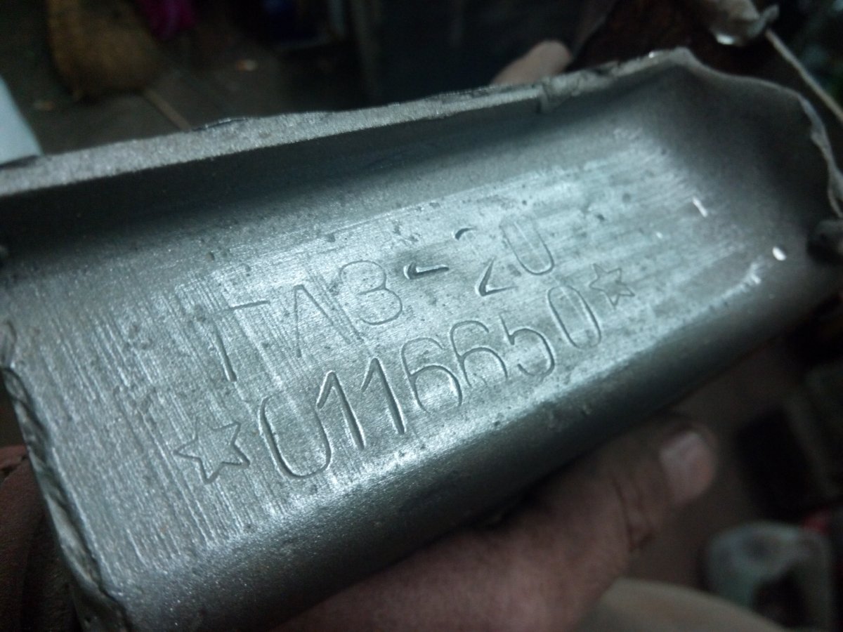

Выкладываю фото своего номера шасси после песка

Здорово, вам очень повезло.
У меня там давно уже переварено было, порядка 40 авто пересмотрел и только у одной волги там нечто подобное наблюдалоси и то не читабельно.
Ему везет планомерно, ;), надо грамотно планировать везение:)

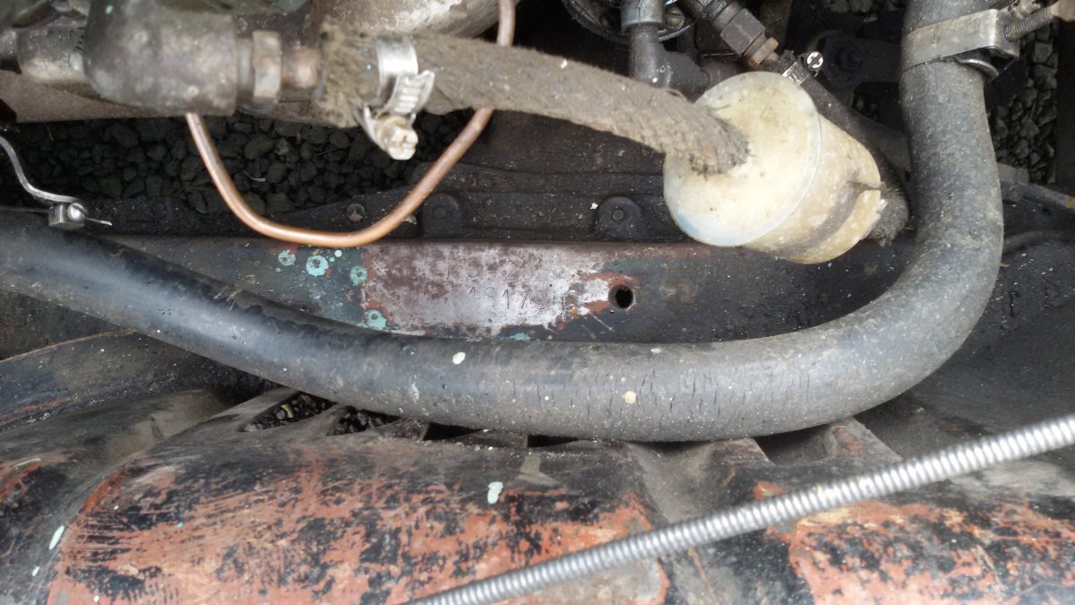

Уважаемые эксперты подскажите ,что за выступ с номером , находиться между ФТО и розеткой
У меня точно на этом месте такая же табличка. Просто кусок металла с выбитым номером шасси, который в ПТС вписан. На моей была замена кузова в 60-х годах, после ДТП, поэтому кузов безномерной, а на эту табличку перенесли номер шасси. Делали или на каком то ремзаводе, а может и ГАИ сами выбивали, не знаю.

Уже как-то показывал. Номер шасси выбит на правом лонжероне сверху в двигательном отсеке. Совпадает с номером на табличке. 1950 год.
