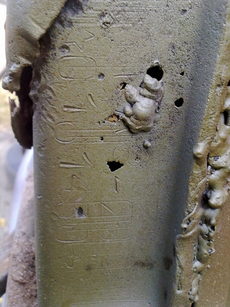

1. Номер шасси как и было правильно отмечано ищем на лонжероне. Единственную машину, которую я знаю, с сохранившемся номером шасси на лонжероне это Победка нашего заокеанского друга Макса. Он любезно предоставил фото этого номера, смотрим ниже.

Номер шасси.
По фото, на первый взгляд, разобраться сложно, где этот самый номер находится. Делаю кое-какое пояснение по изображению: это фотография автомобиля, перевернутого на водительскую сторону (если присмотреться, то слева можно заметить колесо и ржавую выхлопную трубу); а кусок изогнутого металла сверху - это порог))

а за чем выбивали номер в таком месте? он же почти у всех уничтожен временем.
Поскольку это номер шасси, то и ставили его на так называемом шасси - прообразе рамы в случае с "Победой".

значит надо было как то защитить или на планку набивать.

У меня какой-то номер на передней балке выбит.Практически посредине поперечины.

avtomobilist сказал(а):
Номер шасси.
А какой номер (размер) шрифта? Замерить в мм можно?

Думаю, 10. Постараюсь на следующей неделе замерить и сказать точнее. Просто машина сейчас стоит чуть заваленная всяким автомеханическим хламом и как раз той стороной к стене гаража, на которой набит номер))
