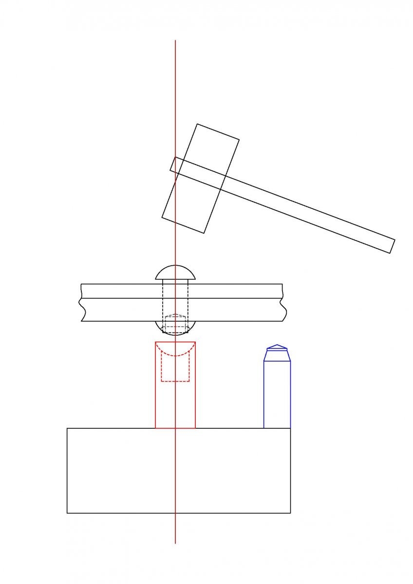

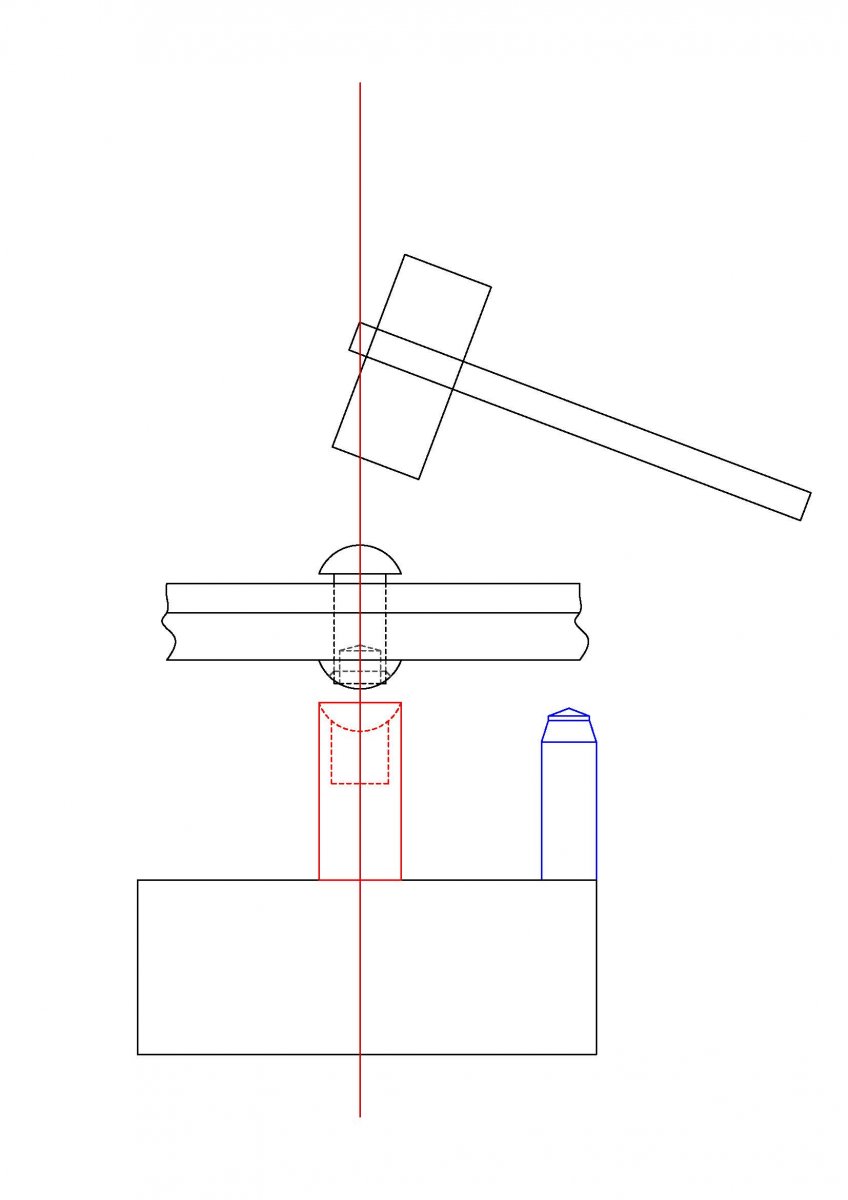

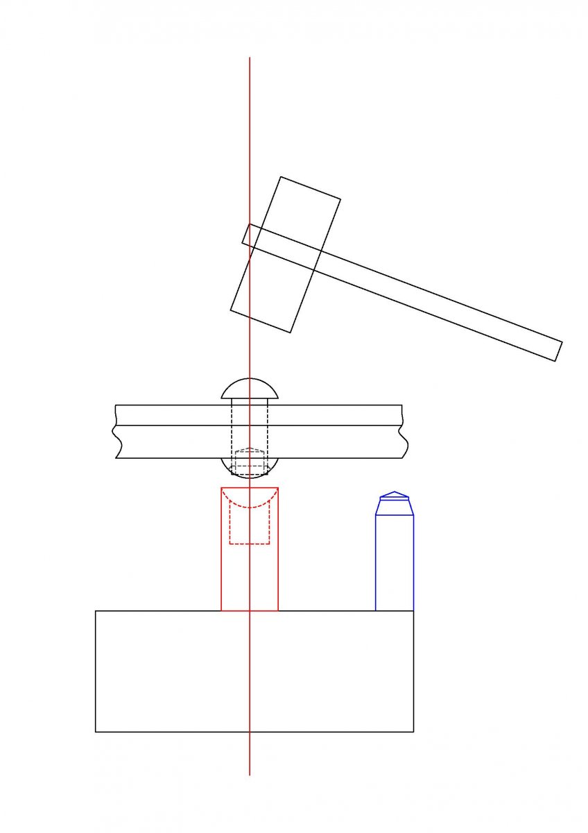

если применить вот такой метод сборки?
вначале красная оправка обсаживает головку, после синяя оправка развальцовывает ножку грибка...?????

после заварить

такой и нужен метод иначе не выйдет.

Там заклёпка стоит не из за того,что болтов с гайками на заводе не было. Там знакопеременные нагрузки ,а заклёпка за счёт своего натяга,им успешно сопротивляется. Поэтому берём подходящий по диаметру болт,щляпку затачиваем на наждаке под полукруг. Длину режем по месту,должен выступать на 2 диаметра. Потом ставим на место,греем горелкой докрасна и по горячему расклёпываем клепалом. Всё......

нет клепала (... но за вариант - СПАСИБО!
буду пробовать!
так я могу и выточить саму заклепку

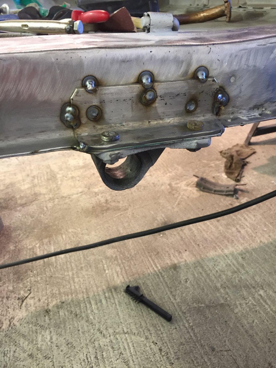

В твоем случае очень хорошо подойдут клепки от крепления лонжеронов бмв модель ф10!
По форме они очень схожи с нашими.
Только нужен пневмо пистолет с насадками.
Второй вариант греть и клепать самому,сначало тренироваться на кошках конечно)))чтоб не получилось как на фото ниже!
Пока на своем 21 пытался сделать как по заводу,проклял все на свете!
Казалось бы клепка,нагрей,ёпни,и будет красота!!!
Оказалось Неть на всё лицо)))
Пока греешь клепку метал тоже цепляешь факелом,что не очень хорошо для такого места.
Бить нужно один Максимум два раза и очень правильно с нужной массой,иначе шляпке писец!
Под кузовом должно быть бетонная площадка чтоб был жесткий упор,оначе шалахо будет танцевать вся конструкция!
Плюнул на все это,поставил болты от амортизаторной опоры Toyota cemry 2007 года,подошли прекрасно!
На посадочном месте есть накатка станка,стягивал гайкой,чтоб село на свое место плотно.
Далее гайку стяжную выбрасывал,и ставил новую и тянул по самое нехочу!
Шпильки очень крепкие,фото снизу

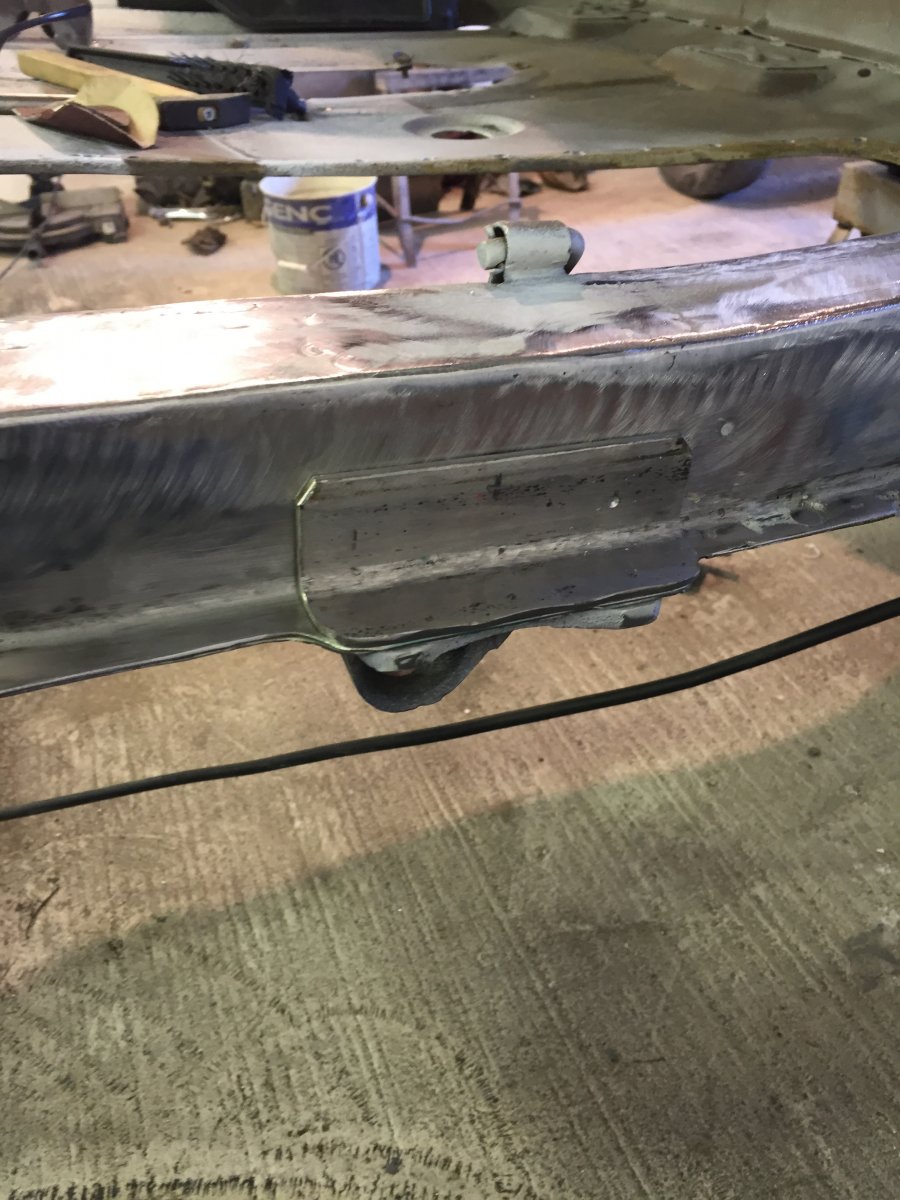

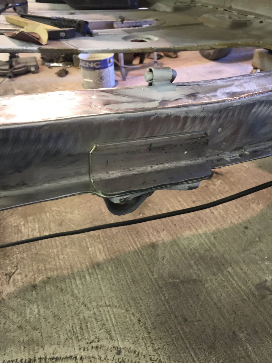

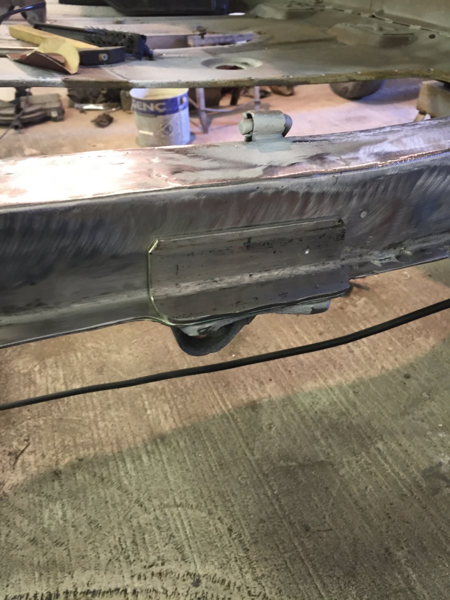

уголок как-то не очень красиво приварили... может лучше в таком случае отверстия делать и через них заваривать, а потом зашлифовывать ...
будет красивее ) и как "по заводу" )

И ЕЩЁ
как сделать заводской уголок? ... тот что Рустам сфотал - местного изготовления .. у заводского ещё пара усилителей есть между болтами
4 258
9 257
И ЕЩЁ
Там будут накладки стоять,просто пока не установил)

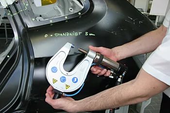

На картинке 8-е изображение были такие заклёпки на моей машине, где то лежит сувенир.

после заварить

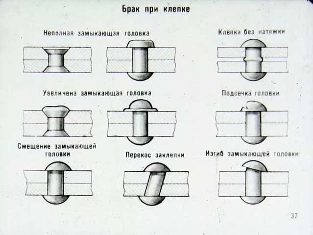

Совершенно негодный метод. Вы думаете изменяется только геометрия расклепывемой части? Нет, стержень тоже увеличивается, будет брак, как на рис. №3.
