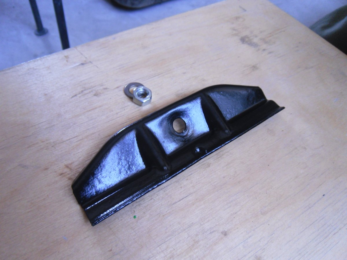

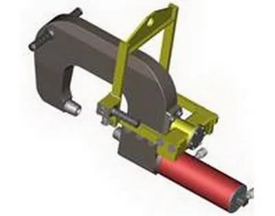

Может гидравлическим ручным прессом расклепать?
Оправки только заказать у токаря,под нужный округ шляпки.

там таким не подлезешь

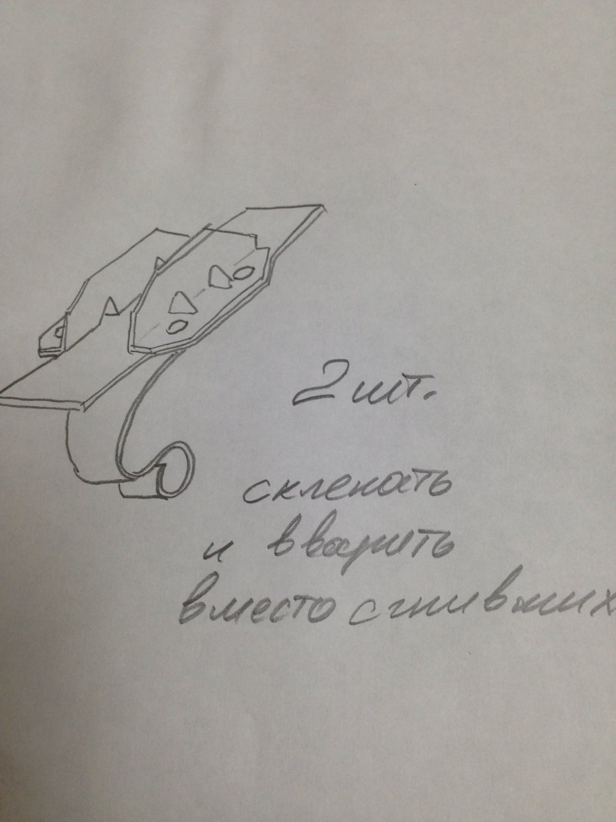

....боюсь изгибы не помогут

В тисках любым способом хоть перфоратором, хоть кувалдом с оправкой, хоть губы у тисков под оправки замутить. Как соберется два достойных элемента-вварить в кузов.
4 476
6 921

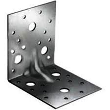

На счет уголков с проштамповкой усилителей в изгтбе посмотри в строймагазинах есть типа таких для брусовых конструкций с проштамповкой только там много отверсий под шурупы, на край заварить недолго.
Может что подберешь похожее или сам прогнешь на гарячую)

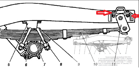

диаметр отверстий там 8 с хвостом ... точно не помню...
шляпка 15мм полусфера .. высота вроде как 6 или 7 мм...
длина ноги по месту

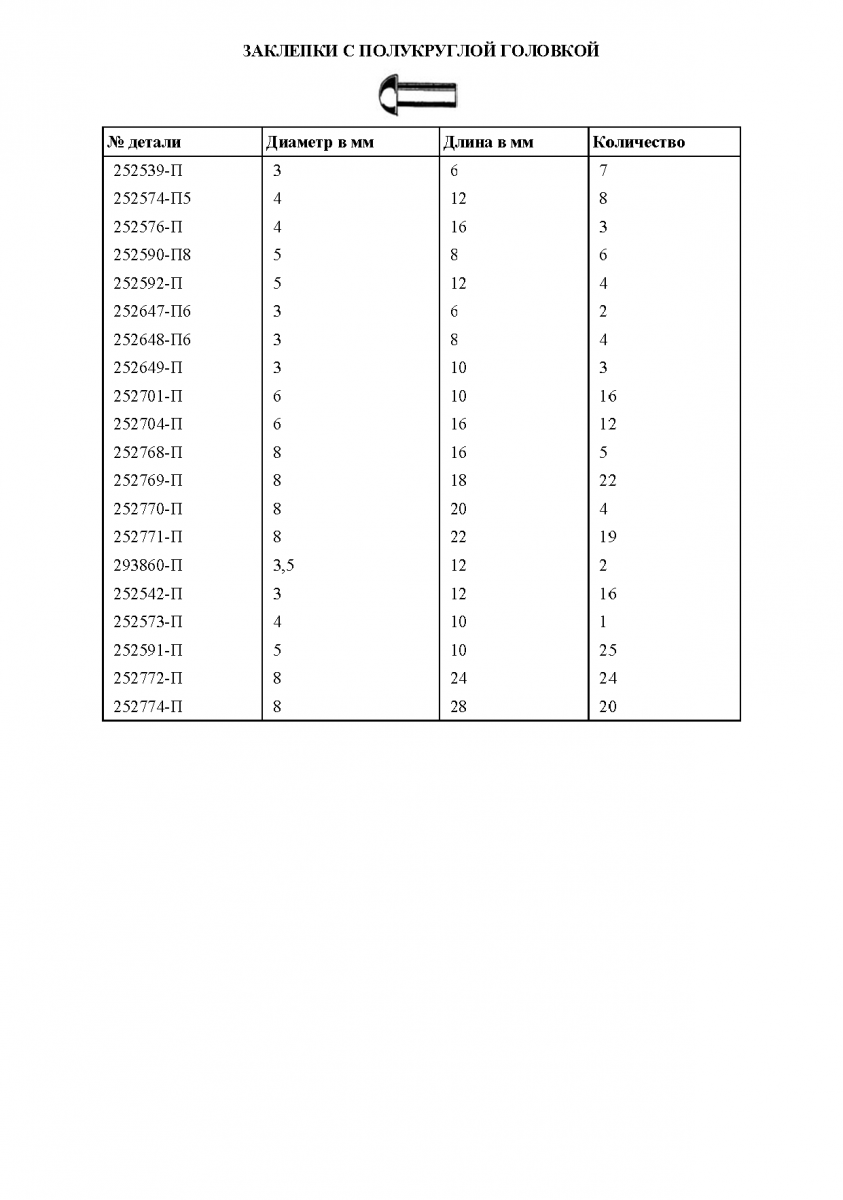

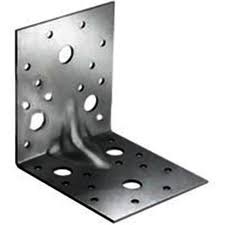

в каталоге вот такие есть ...

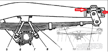

3 292
2 061
которые крепление рессор держат
Возьми на разборке карданные болты подходящего диаметра гайки и самоконтрящие гайки с иномарок.
Задние пятки рессор УАЗ-469,с их помощью держат уже более 10 лет,не заглядываю.
Нагрузки на этот узел на уазике поболее чем на победке.
Как вариант на время.

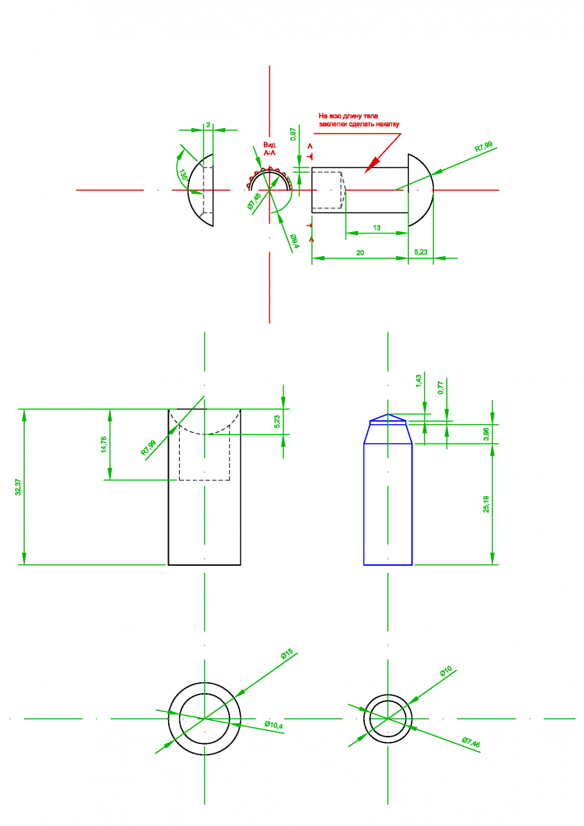

9 271
10 204

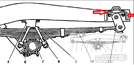

вот те что делал я )

Посмотрел в каталоге, там сказано, что заклепки 8х28 стоят. У нас есть в продаже по 130 р./кг. Теперь ищу обжимку)
