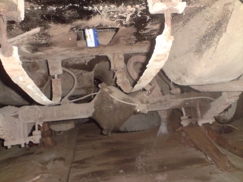

Уважемые победоводы!
Столкнулся с необходимостью замены топливного бака, есть ли среди современных подходящие? Возможно с доработкой.

вот таких чтоб взял и поставил, даже с доработкой - нет. Если не достать новый или рабочий бе-у то надо пропарить бак, отрезать дно и приварить либо донорский кусок с проштампованными ребрами от подходящего по размеру (Газ 53, ЗиЛ 130), а потом очень желательно пропаять шов оловянно-сурьмянистым припоем. Простая пропайка дырдочек как правило не спасает, так как если начало гнить - то в нескольких местах, где то с булавку, а где только вылезает.

Не знаю насчет современных, но у меня на Победе стоял бак с 21 Волги. Из переделок, как я заметил-удлинена горловина.
