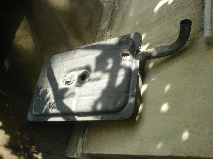

Итак ободрали бак до металла пропаяли проварили, теперь думаю что делать, есть 2 варианта:
1. Грунтовка, вибропласт, покраска
2. Грунтовка, антигравий, покраска
Волнует не будет ли ржаветь бак под вибропластом или предлагайте любой другой вариант обработки, надо выбрать наилучший

Грунтовка (хорошим грунтом) антигравий,(но не ко всякому антигравию краска липнет)так что лучше наверное так:
Грунт,покраска и потом антигравийка..(лучше на водяной основе.) она потом наощупь слой резины напоминает. :D

Спасибо, не знал за такие особенности антигравия, кто может знает под вибропласт вода будет попадать или нет после его покраски, под тот который феном клеется?
4 752
1 463
Лучше использовать антигравий фирмы ЗМ у них есть который под последующую покраску годится.

SMV сказал(а):
Антигравий от 3М тоже требует специфической технологии. И всё равно адгезия краски будет слабее,чем к металлу. Проверено неоднократно. (Крашу машины уже лет 15.)
8 900
28 042
Любой продукт(антикор ,антигравий,герметик) на основе каучука и синтетических смол и не содержит асфальтов и битумов,подвергается окрашиванию.По крайней мере, которые продают на рынке у нас.
Штурман
08.04.2008
1 123
197
60
г.Уфа
А вы попробуйте его покрасить автоэмалью,а потом,через месяц-другой попытайтесь поцарапать чем нибудь краску на антикоре. Вы будете неприятно удивлены. Адгезия между антикором и краской будет плохая.
Чтобы нормально покрасить антигравий надо или красить по недосушеному антикору(часа через 2 после нанесения) или после сушки антикора его зашкуривать,грунтовать,(тем грунтом который к нему прилипнет) и только потом красить. :D
13 162
5 084
просто надо красить антигравий только через тонкий адгезионный слой грунта
8 900
28 042
Я крашу антигравий без грунта,но не часа через 2 после нанесения,а около 10-15 мин. после нанесения антигравия.Вап и Керхер вреда не успели причинить. :D
Штурман
08.04.2008
1 123
197
60
г.Уфа
Если красить через 10-15 мин,то непросохший толстый слой антигравия может под слоем краски дать усадку и краску порвет... :(
Были такие прецеденты... :(
С адгезионным грунтом конечно можно,но зачем весь этот геморой при покраске бака?????? :D
8 900
28 042
Конечно любое дело может дать возможность создать прецедент.У меня пока такой не был.На автобусов фактических дефектов на кузове,нередко прикрываем путем нанесения толстого слоя и окрашиваем.
Димка
10.05.2009
1 510
20
Ростов на Дону
Б.ак вареный бывшим хозяином и варен грубо, а благодаря антигравию скроются дефекты, ну и впринципе какой смысл себе некачественно делать, может кто знает ещё методы как скрыть дефекты?

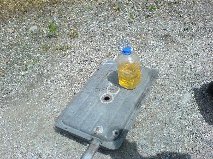

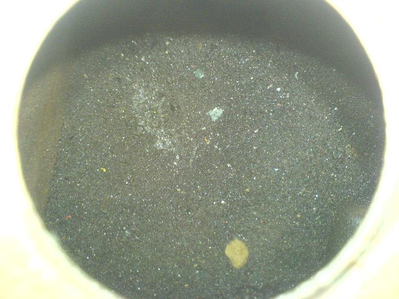

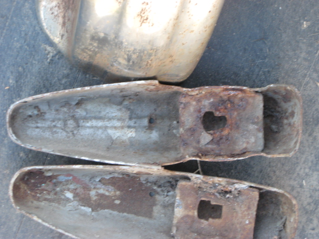

В общем сделал так,внешне пескоструйка. Изнутри почистил так: залил в баке 3 - 4 л бензин и несколько кг. мелкие и острые камни.
Потом начали шатать бак, часа два примерно. Наконец всю гадост отмил пароструйный апарат и бак изнутри заблестел.
Все это я сделал года 2 тому назад
