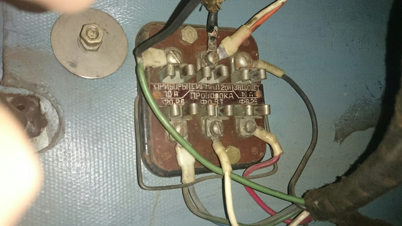

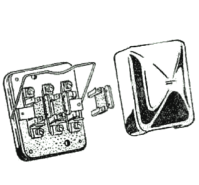

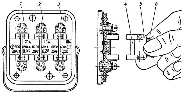

1) Как гласит сайт газ20.спб, до 55 года шел отличный от современных блок предохранителей, вот его рисунок из книги Липгарта:
Такой же блок стоит и на нашей Победе:
Но крышечки с сожалению не сохранилось. Вопрос: стоит ли у кого данная крышка или может быть есть хотя бы фото? Интересно взглянуть, как выглядит в реале. Опять-таки на газ20.спб есть рисунок, но это не то ;)

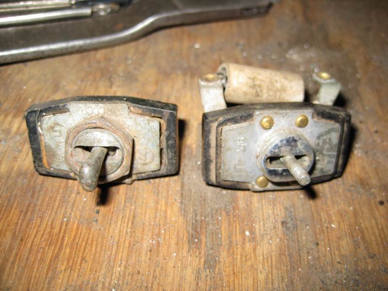

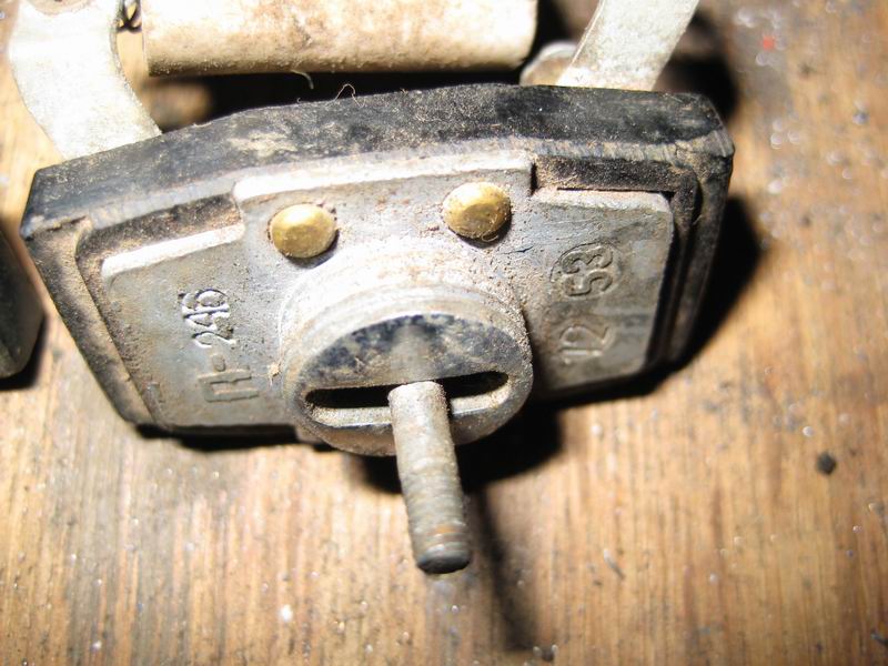

2) Нет ли более подробной информации касаемо выключателя подсветки приборов? Нашел только две фотографии уважаемого SMV:
На этом найденная информация заканчивается. Интересует, что за ручка должна на нем устанавливаться, аналогичная переключателю поворотников или какая-то иная? По рисункам из книг не совсем понятно.

Правая фото с сопротивлением это и есть включатель подсветки приборов на нем должен стоять черный шарик диаметром около 8-10мм, с накаткой пояском по середине.

Да, должен быть шарик. Что интересно, диаметр стержня рычажка у этих переключателей менялся похоже. Мне попадались и тонкие, и толстые, правда и подсветки, и поворотников, не исключаю что и назначение влияло.

тонкий это скорее от поворотников.

Крышечка на блок предохранителей стоит.
4 124
5 795
Есть такой переключатель с черным Шариком . Если нужно - скину фото . И есть такой блок предохранителей но тоже без крышки к сожалению .

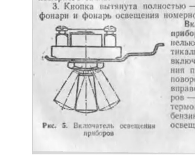

Что-то противоречивая пока информация, не очень она сочетается с рисунком из книги за 49-ый год:
Не уж то было изменение формы ручки по годам? В общем нужно больше статистики :)
SVAMIMAS, не сможете сфотографировать крышку блока при случае?

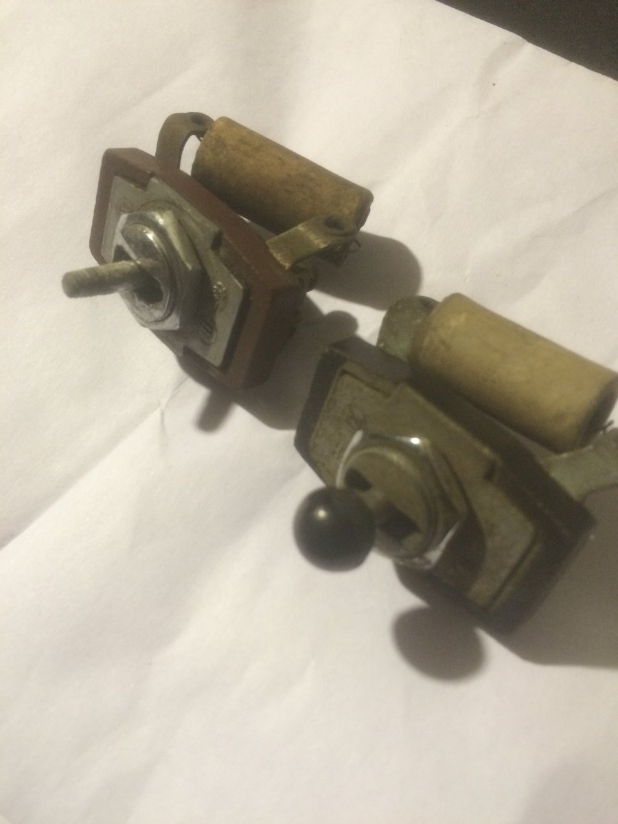

у моей Милки уроженки декабря 54ого стоит переключатель света приборки как на фото слева.
не знаю оригинал или нет, но вот так как бы:rolleyes:

В соответствии со всеми тремя каталогами "переключатель света щитка в сборе" имеет номер 20-3713300, это переключатель с шариком, лапками и сопротивлением, как на фото выше справа. Есть еще похожий переключатель 51-3713300 (-Б), у него нет лапок и сопротивления, и шарик немного другой. Кстати, переключатель 51-3713300, точнее он без шарика (51-3713305), используется в качестве переключателя указателей поворота.
Так что, если сопротивление есть, то это для щитка, если нет, то для поворотов. Ну, а шарик там или ручка, уже не важно, резьба одинаковая.

не. у поворотников резьба другая, диаметр ножки меньше.

Да, перечитал свое, неправильно выразился) Имелось ввиду, что если сопротивления нет, то это 51-3713300, и не имеет значения, стоит там шарик или ручка. А с резьбой да, не обратил внимания, шаги разные.

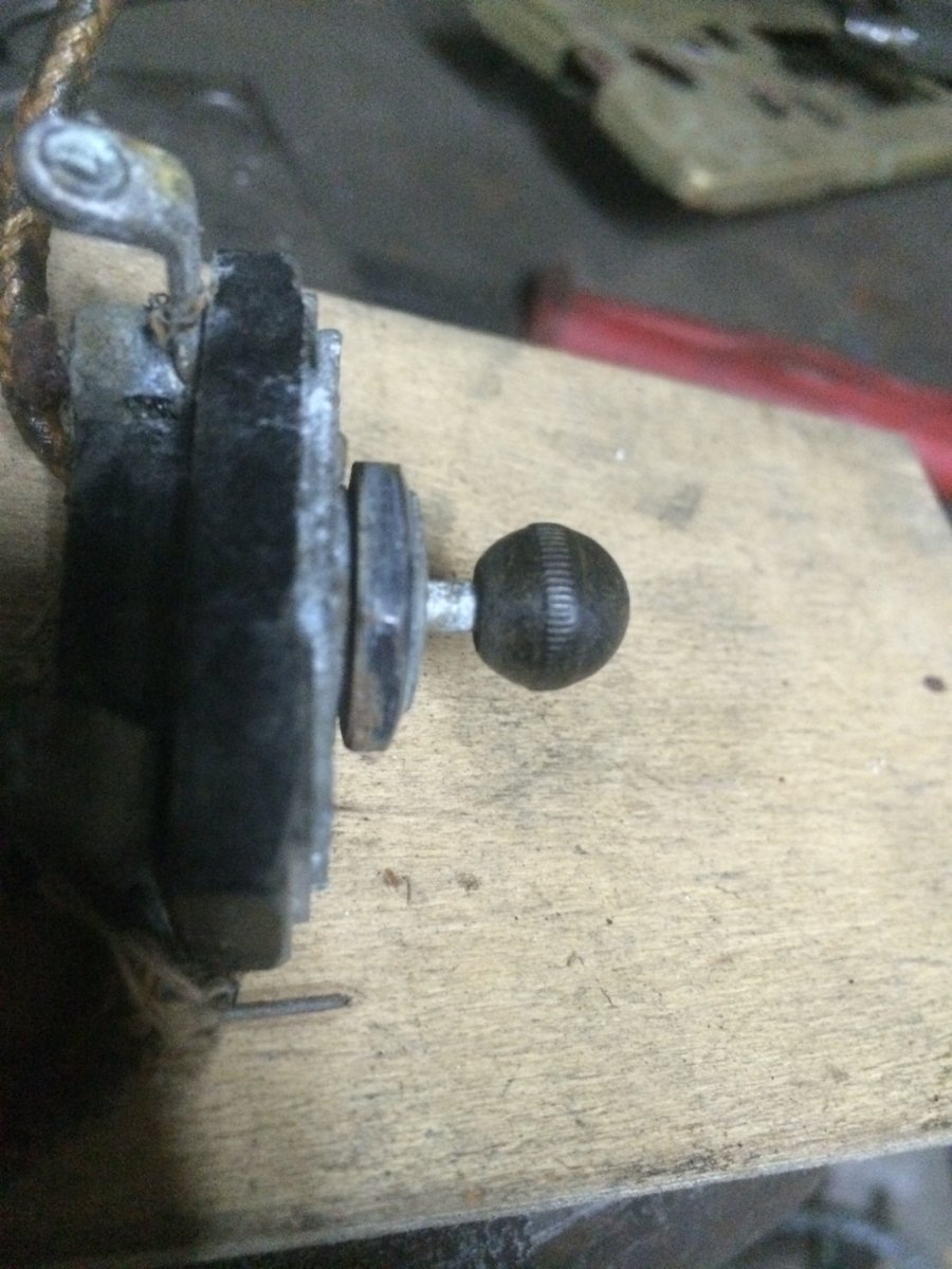

Резьба 4 мм . Диаметр Шарика 10 мм

Если бы ещё кто-нибудь все-таки сфоткал крышку предохранителей, то было бы чудесно)

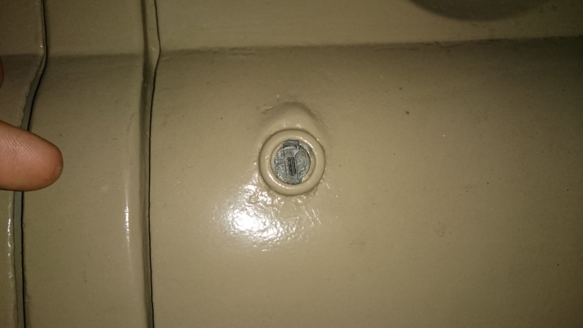

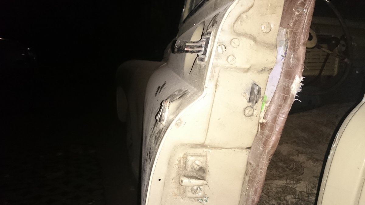

Следующий вопрос, который хотелось бы обсудить, это личинки дверей. Как я понял, в каком-то году произошла замена личинок старого образца на личинки с крышечкой, которые собственно шли дальше и на Волги. На нашей Победе на пассажирской двери стоит судя по всему старого образца:
Прилив над личинкой такое ощущение что из шпатлевки сделан - очень неровно рассмотрении в живую. В чем вопрос: у таких личинок наверняка должна была быть ещё какая то вставка защитная, как у обычных личинок? Здесь судя по всем её выковырили. Есть ли у кого такая личинка в сборе или фото?
Ещё заметил, на водительской двери странно торчит верхушка личинки (уже стоит обычная) :
Она у всех так торчит? Или что-то здесь не так
8 846
7 895
есть подформовка) примерно такая как и у вас, телефон сдох ..не сфоткаю
4 124
5 795
Это штамповка под позднюю каплевидную личинку . А у ранних побед на пассажирской двери личинки небыли вообще . Шла только одна на водительской . Вроде как- то так .

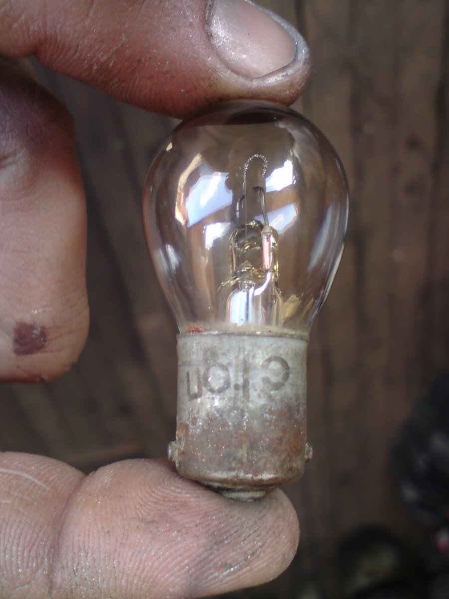

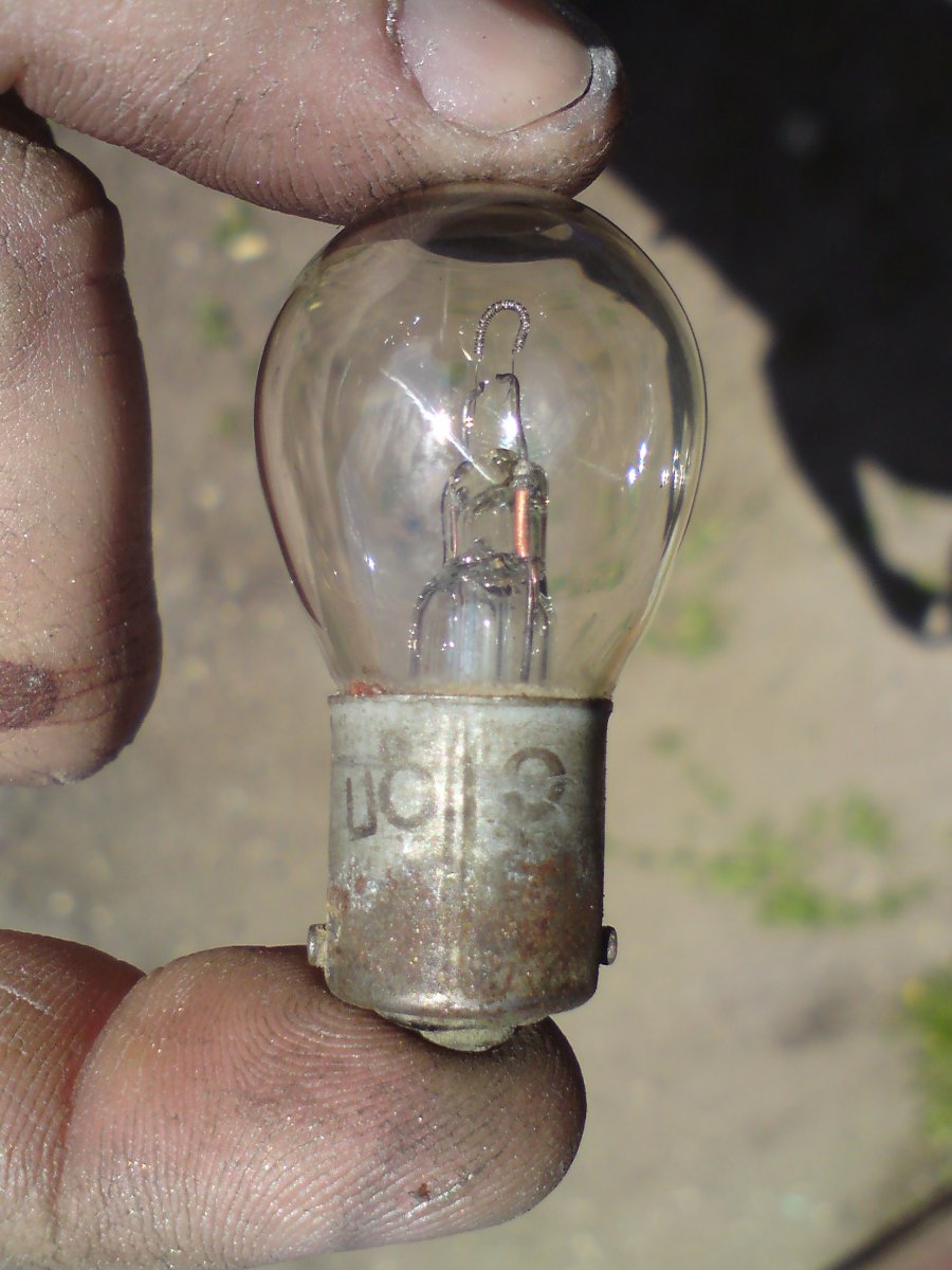

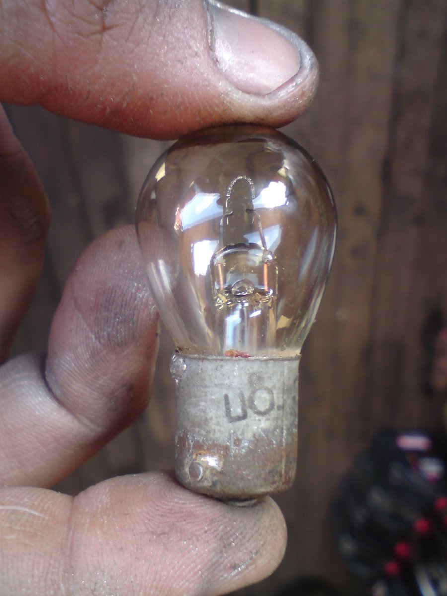

Вот такая лампочка попалась, кажется снял с моей победы.

Попался вот такой выключатель . Шарик с накаткой .
