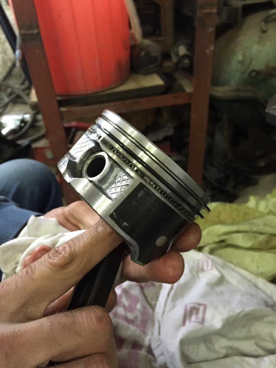

9 320
910
А как вам такая нано-технология?

Так, а сколько в итоге твой супер-мотор пробежал и почему решил вскрывать?
