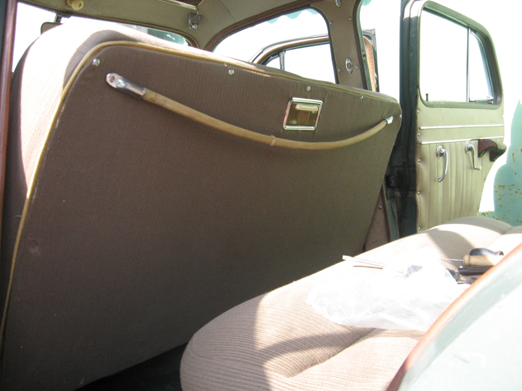

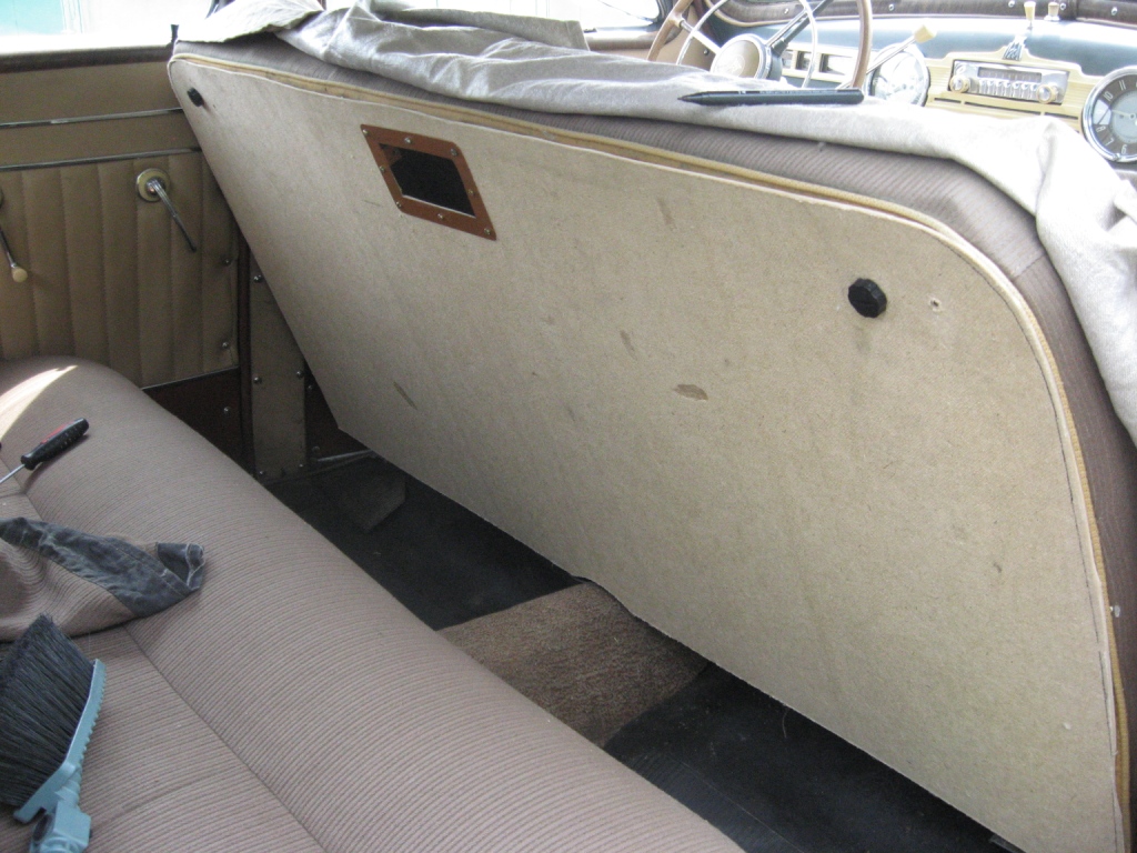

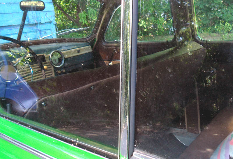

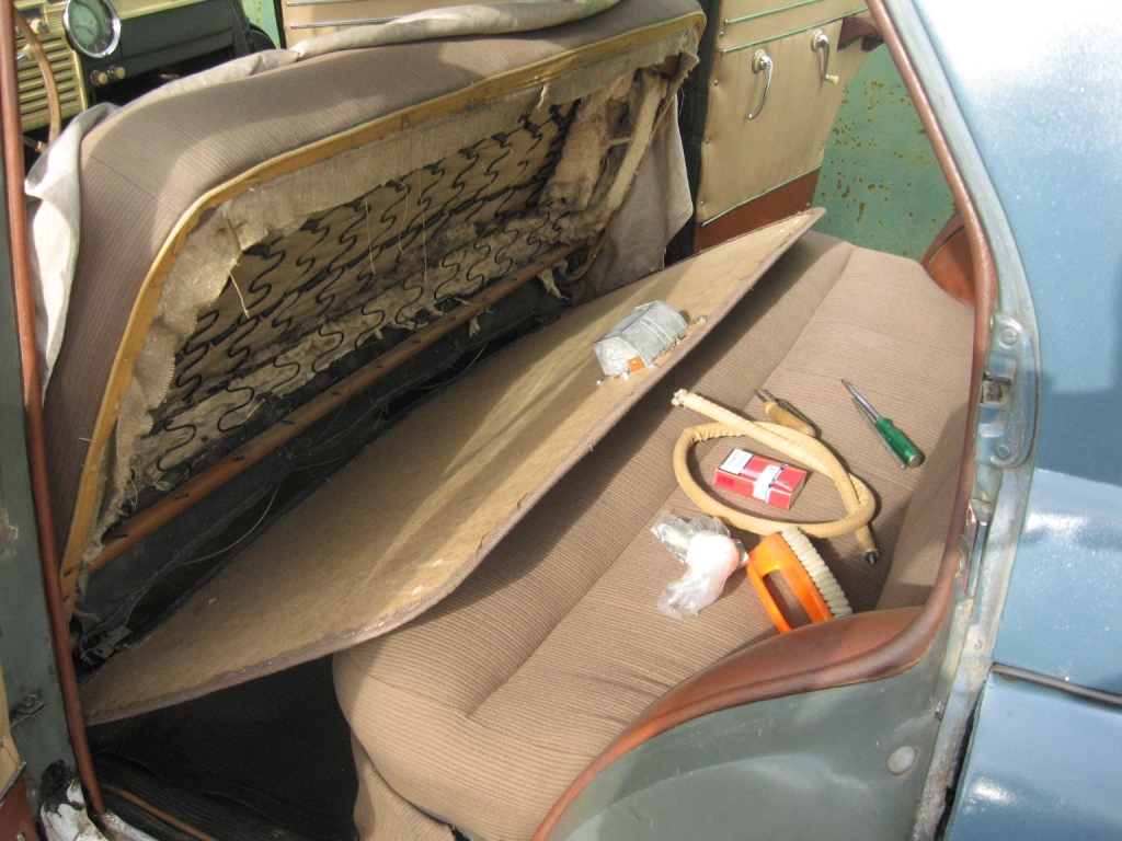

Я делал салон в Автодоке у Романа, они пользуются серым электрокартоном, в Олдтаймере тоже пользутся таким же. Собственно к нему притензий нет он очень похож на родной. Но как показал спектральный анализ, этот картон очень гигроскапичен в отношении атмосферноей влаге и склонен к удлиннению. Салон я перешивал летом в жару и было так:

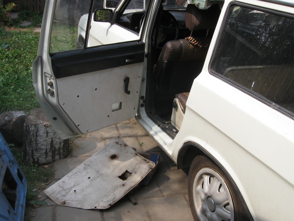

но недавно я пощёл в гораж менять замок и уувидел это:
Повело обсолютно все карты! причём в каких то совершенно немыслемых формах. Картон имеет очень большое линейное удленеение.
В связи с этим предлагаю искать не аутентичную но практичную замену. Родной картон к слову сказать так не удлиннялся только если откровенно мок, а стойки и задние косынке не меняли формы как и спинка.

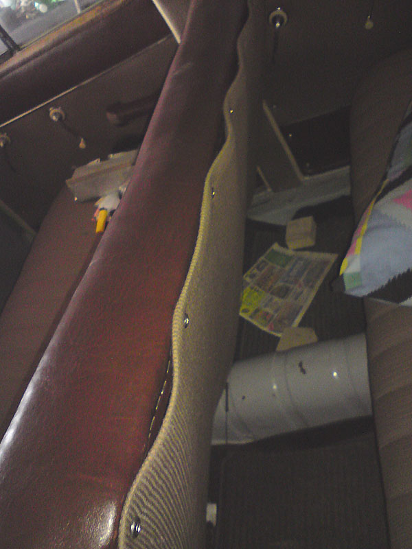

Ну славо богу! Женя я в тебе не сомнивался! У меня сейчас так карты на дверях повело! Причём ставил я их осенью сухими а сейчас прихожу всё кривые как чёрт знает что и когда не думал что атмосферная влага так сильно впитывается...
