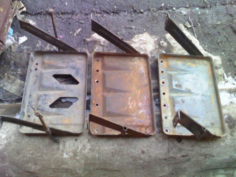

У меня на трёшке такая :)
13 162
5 084
кстати -это от двушки, у трешки с вырезами и меньше отверстий по задней линии

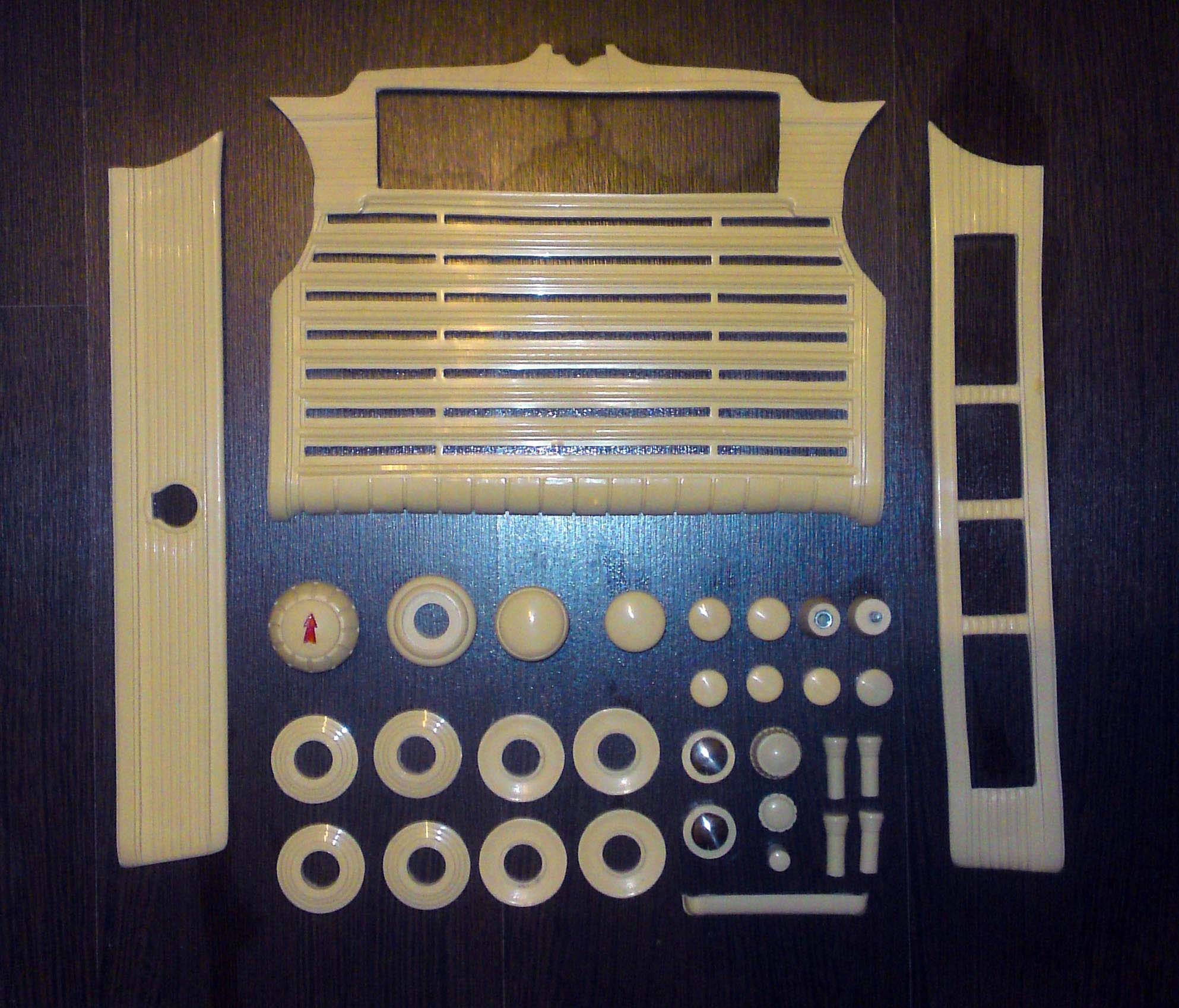

пойду в гораж ставить акумулятор, посчитаю отверстия :lol:
4 752
1 463

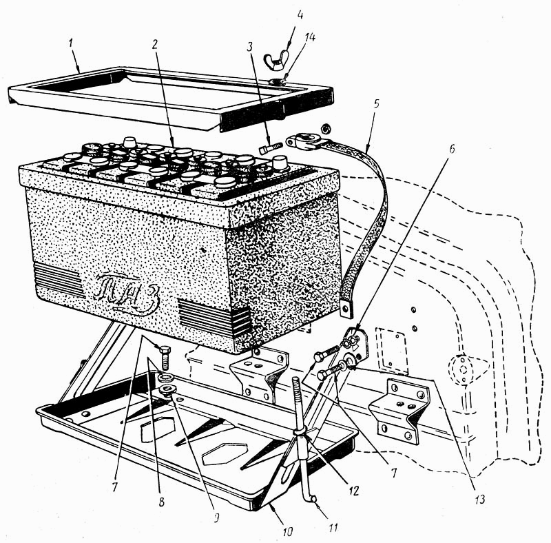

Спасибо за информацию. Давно хотел это узнать. Кронштейн кузова под эту площадку на ранних сериях был из двух узких частей, на поздних один цельный во всю ширину. Верно?
13 162
5 084
строго наоборот, сначала длинный, потом два коротких кронштейна
4 752
1 463
Да точно. На эскизе поздняя серия.

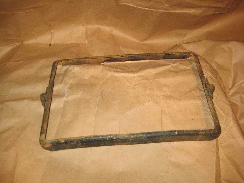

У меня такая стоит http://www.tyumen-battery.ru/68/99.
Надо переделать верхнюю рамку и лучше из нержавейки, а то мало ли что.

Основание крепления аккумуляторной батареи с
кронштейном в сборе, слева на право: 3я серия 1955-1957г.в., 1,2я серия и 1,2я серия (отличие в одном отверстие, какой из них ставился раньше а какой позже мне не известно)
