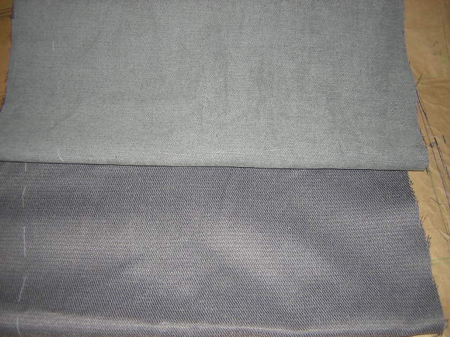

ткань потолка
Интересующимся обновлением салона показываю ткань какую я поставил на потолок своего светло- серого аллигатора. Ткань показывается лицевой (светлая) изнаночными сторонами. Для тех, кто будет устанавливать потолок сам, даю очень важный совет- проем для заднего окна вырезать только после того как будет зафиксирована ткань по всему периметру. В противном случае- не избежать образующихся в районе стекла складок, особенно внизу. Совет выстрадан после четвертой натяжке потолка в своём авто.

а как ткань называется? или состав ткани? эт часом не шерсть с синтетикой??

на компе рубчик какой то проскакивает, может в натуре ткань и более однородная по текстуре. Мне кажется, что фото украинского материала ближе к правде...

Если устраивает серый цвет то как вариант -шинельное сукно . продавалось в военторгах.Если правильно раскроено-смотрится красивои солидно.

Шинельное сукно
Я думаю не подойдёт.
