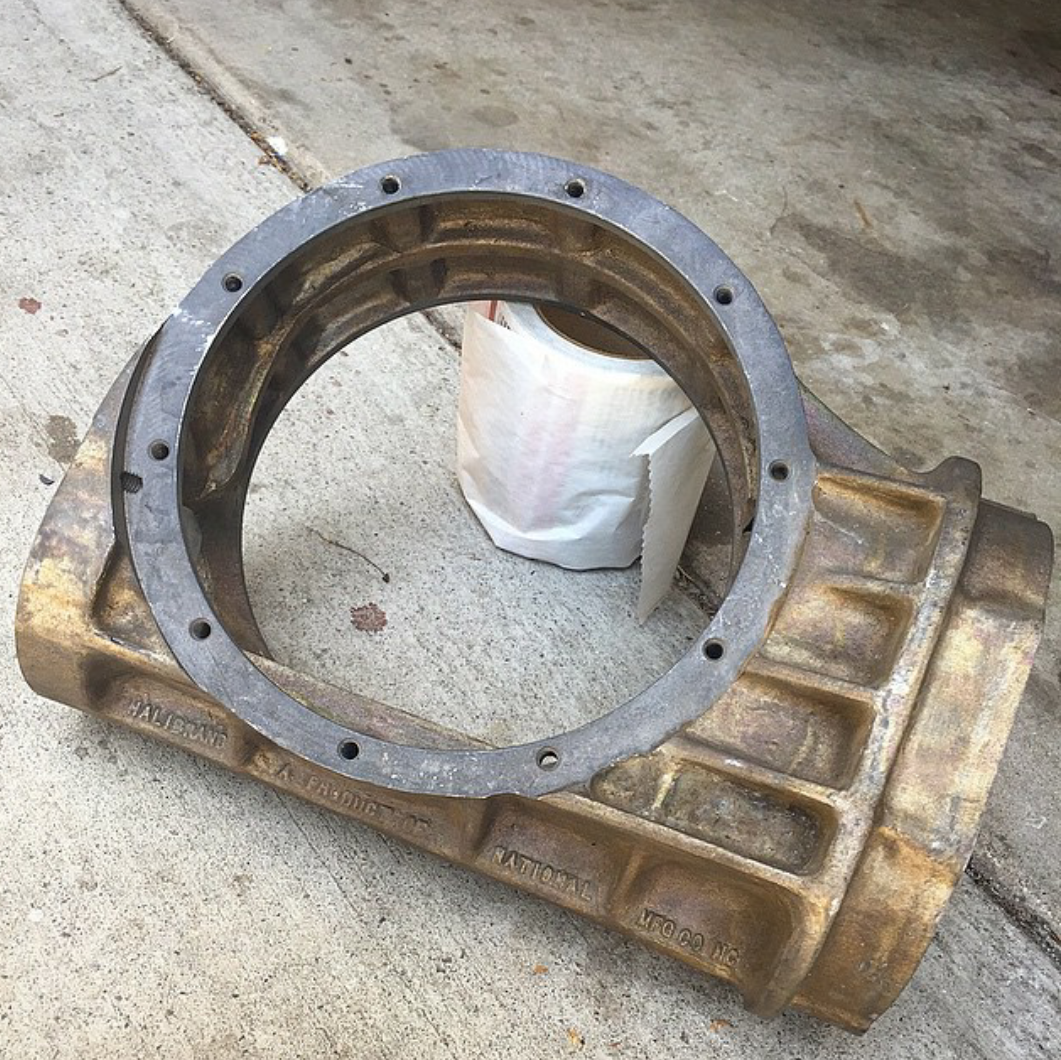

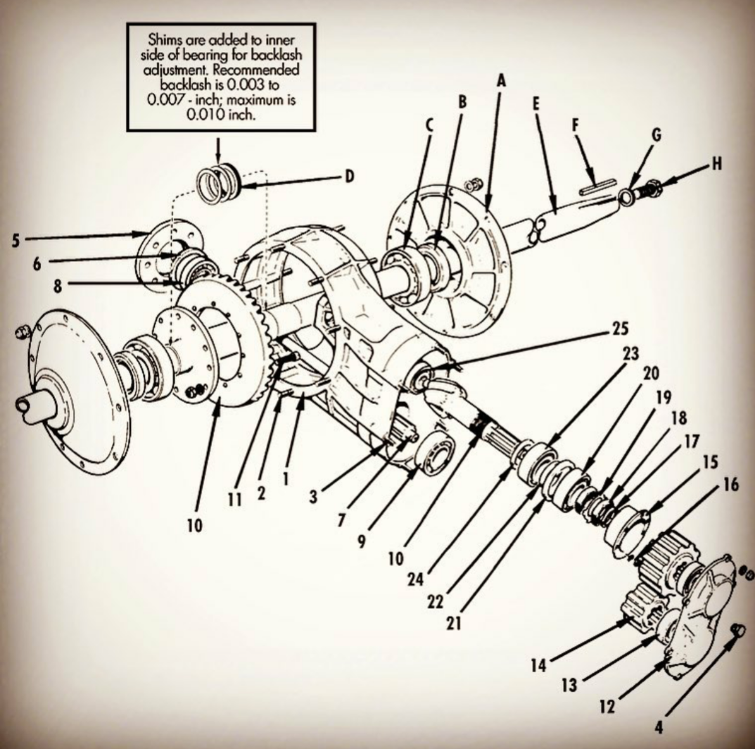

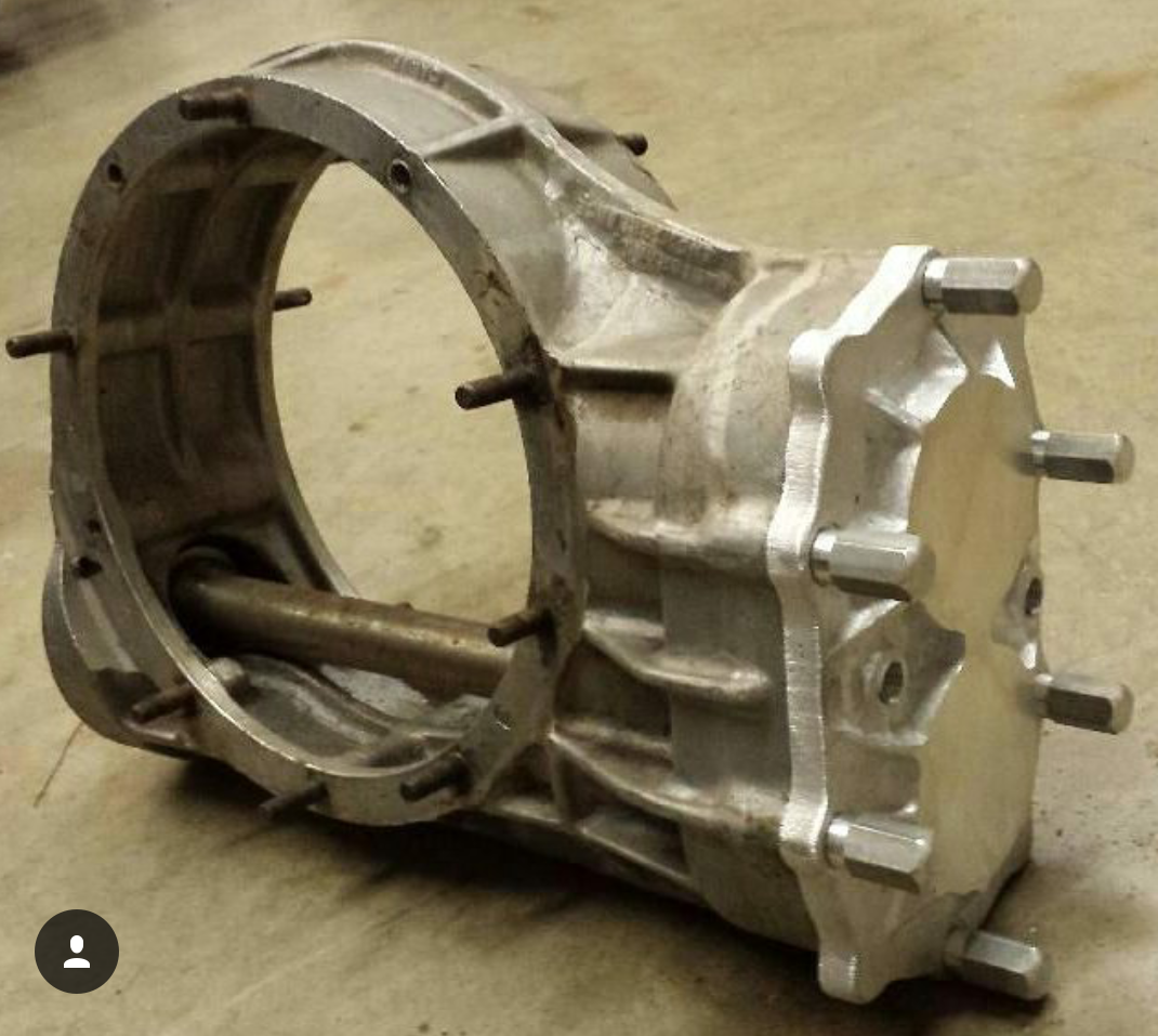

А этот девайс здесь обсуждали? Интересно, к нам подойдет? Было бы не плохо менять шестерни под настроение, захотел- скорость, а на следующий день побуксовать) Я так понимаю сие чудоScreenshot_2016-09-11-21-36-28-915_com.instagram.android~01.png Screenshot_2016-09-11-21-37-44-492_com.instagram.android~01.png Screenshot_2016-09-11-21-37-58-476_com.instagram.android~01.png Screenshot_2016-09-11-21-38-06-284_com.instagram.android~01.png для этих целей?
halibrand quick change
На ибэе для него только звезды да прокладки со шпильками. В сборе не продают, видать дефицитная весчь.

Это чудо для изменения передаточного числа на лету. Но это плюс 2 прямозубые шестерни,так что выть будет не по детски....А вообще- вещь зачётная...

Ну да, и не надо заморачиваться поиском 67го моста.. Вопрос подойдет оно или нет..
