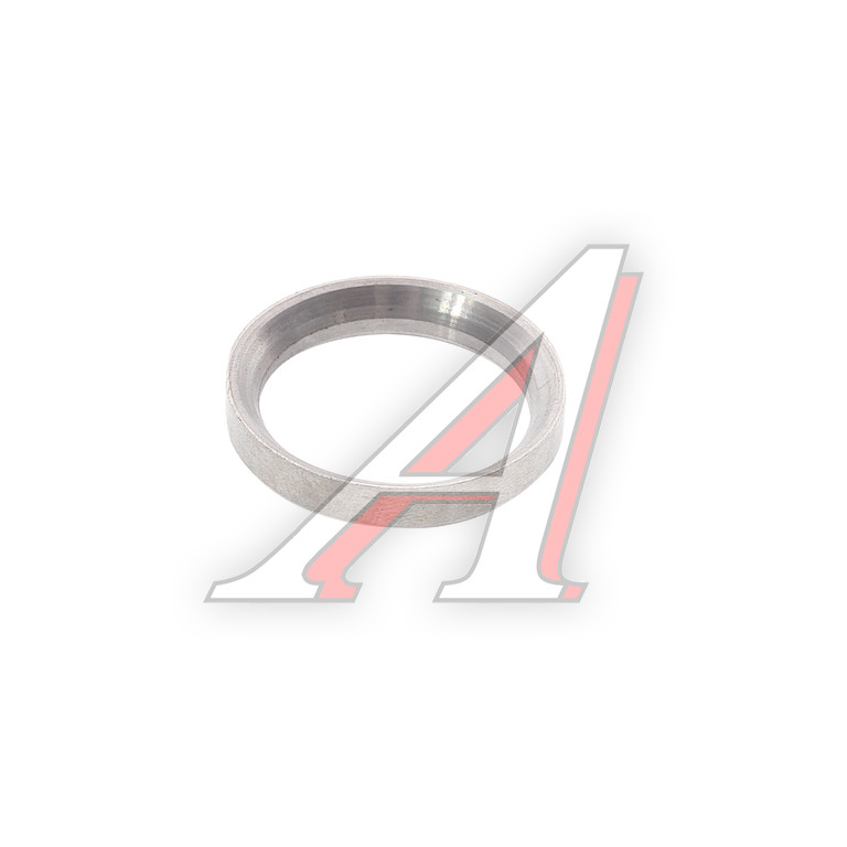

ну и как же это сделать за 30 минут? А самое главно чтоб поставить с натягом нужен жидкийазот, блок греть седло морозить.
1.Смотрел,слушал,внимательно как это делал на ДВС одной из моих машинок,старый моторист из гаража хлебовозок ГАЗ-52,было это еще в прошлом столетии ;)
2.Менял впоследствии сам неоднократно.
3.В старых специализированных изданиях,для механиков,мотористов,слесарей,есть подробное описание процесса замены седел в ремзоне АТП (моторный участок).
Жидкий азот там не упоминается.
Седла имеют много рем. размеров.Каждое согласно допусков подбирается по размеру гнезда в блоке.

я насколько помню на базах точили их токаря, потом кузнец грел и бросал в воду. далее моторист делал хитрые манипуляции с кипятком и холодной водой и седло стояло как родное.

Вот я поднял волну! Буду на выходных пытаться притереть, но что-то мне подсказывает, что все это от лукавого. Видимо, придется менять седло. Может кто скинет скан из умной книги, как это сделать в гаражных условиях? Или подробную инструкцию из личного опыта? Заморозка таки есть, при помощи ее и перепрессовал направляющую втулку за 10 минут.

Я делал так, берем бормашину фрезой, бором, кругом перепиливаем , надрезаем седло клапана и оно спокойно вынемается, далее нагреваем блок кипятком а место седла горелкой, седло кладем в морозильник, далее ударами молоточка осаживаем седло в блок. Потом зенкуем , притираем клапан. Если нет ремонтного седла а только есть стандарт то по краям можно вокруг седла прокернить немного блок.

По поводу советов не извольте беспокоиться. Руки у меня растут откуда надо, да и голова на месте. Так-то Победку свою сам своими рученьками сначала разобрал до последнего винтика, а потом ими же и собрал. Только там, где нужен опыт и спецоборудование (покраска кузова, пошив салона, расточка блока,шлифовка коленвала и т.п.) отдавал специалистам. Алгоритм замены седла прост и понятен, заменю. Но! После замены седло таки надо прирезать. Опять возвращаемся к моему вопросу, озвученному в первом сообщении. ГДЕ ВЗЯТЬ ЗЕНКЕР? Подойдет ли от 402-го мотора? Может Москвичевский или ВАЗ? Может кто уже пробовал?
