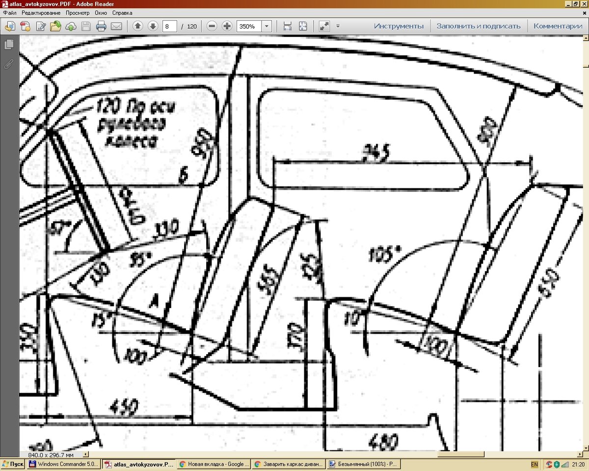

У меня есть хреновенький пдф из "Атласа автокузовов" Машгиз.
Если немного включить фантазию угол получается 95 градусов:
Реакции: Jolly Roger и HistoriK
там более тупой угол.

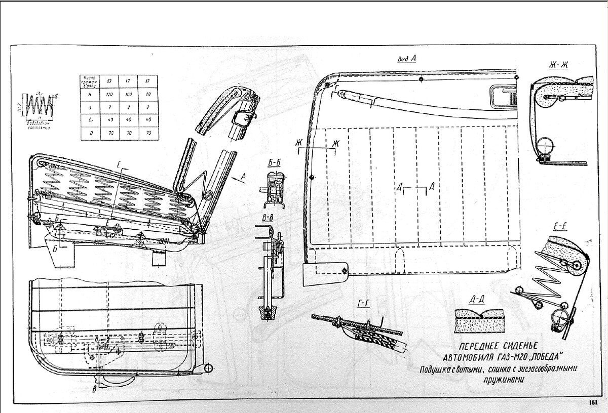

Еще картинка, но увы, без размеров. Интереса ради можно напечатать и приложить транспортир.

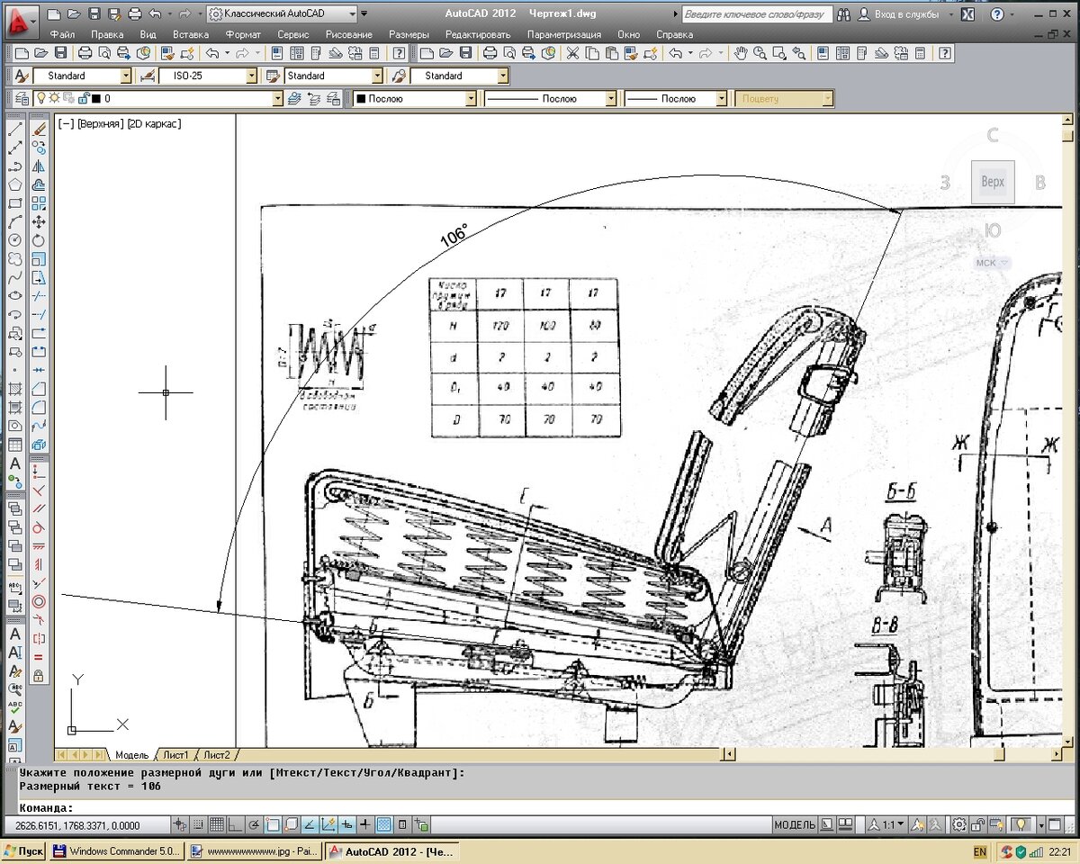

Тут я вспомнил, что у меня есть АвтоКАД:
