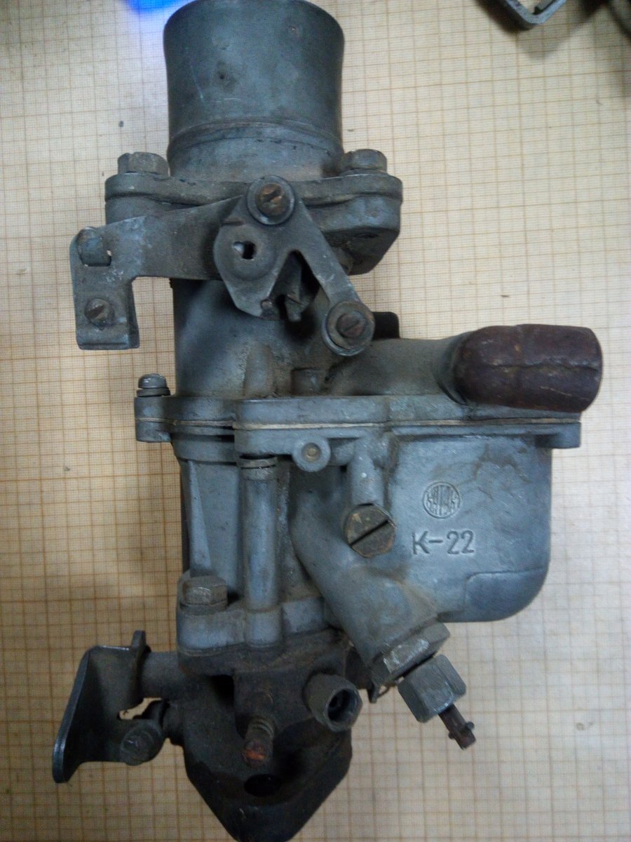

Карбюратор К-22Г от ГАЗ-51, от него же и нижняя часть, бензонасос от ГАЗ-21, воздухан малый от грузовика-ГАЗ-52 или ГАЗ-51.

Не согласен с Вами....карбюратор К22...а 22г...устанавливался на Газ М20 до 49г, на корпусе фильтра газ52 был штуцер вентиляции отвода картерных газов. А вот с бензонасосом, Вы правы это от Газ 21...но я и не утверждал, что он от "Победы"

На ранние Победы устанавливались карбюраторы К-22 и К-22А, имевшие 5 винтов крепления крышки к средней части. В нижней части никогда не было ограничителя оборотов. Ваш карбюратор типичный К-22Г от ГАЗ-51. В средней части, вероятно, буква не выбита по неизвестным причинам, либо просто не читается

Карбюратор действительно К-22Г, ценности, кроме как источник отдельных мелких деталек, не представляет. А бензонасос, похоже, имеет то ли верх, то ли лишь скобку крепления стеклянного колпачка от Москвича. На ГАЗовских машинах другие как правило. А, ну и собран неправильно, смотрим на клапаны)

Уважаемый Кирилл! Изучил полученную от Вас информацию. Вы правы, нижняя часть моего карбюратора принадлежит К22Г. А вот с верхней не всё так просто. На К22Г тяга управления воздушной заслонкой крепится со стороны троса. На моём тяга находится с противоположной стороны. Просмотрел мануал Газ51, фото... но таких модификаций не увидел. Помогите опознать..Заранее, благодарен!

Уважаемый Кирилл! Уже опознали, на сайте "Газ69" ....верхняя часть К22Д
