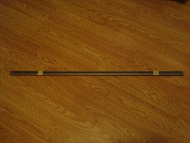

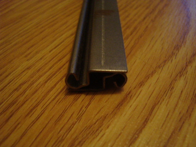

Что-то последнее время энтузиазма у народа поубавилось. Раньше 415-е оптовыми партиями закупали, а теперь тишина и покой... Но кое-кто еще борется за правду. Шарниры капота. Короткие для нас, продаются парой, надо брать две пары и стыковать. 40-16630/1

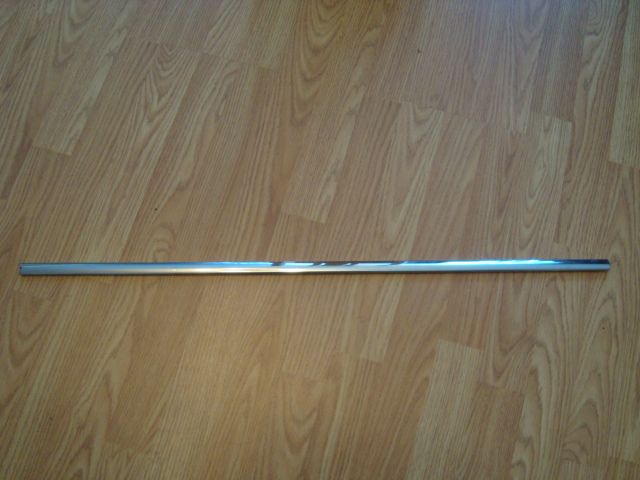

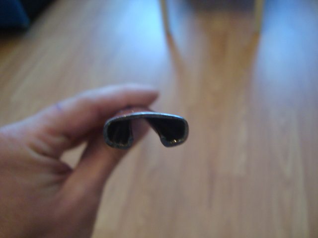

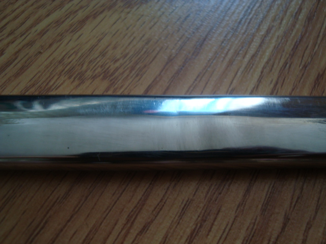

Молдинг капота. Он же петля шарнира. № 40-16632. Для нас короткий надо брать два.

Он-же на виду.
Наверное правильней изготовить новый, цельный, чем стыковать.
или подбирать, длинный и похожий от другой машины.
vesihiisi
31.08.2011
264
292
Ленинград
А в чем проблема-то? Берешь и стыкуешь.
Проблема как раз изготовить сложный профиль. Например, такая деталь советского производства (родная) на американские шарниры не садится. Американская на родные советские шарниры видимо тоже. А как поведет себя деталь от другой машины только он трехбуквенный и знает. А так как говорить не может, то следовательно не знает никто. Детали эти дорогие, пересыл тоже, мягко говоря, не дешев. Возврат, конечно есть, но гонять туда сюда из США в Россию и обратно эти детали, родственником Рокфеллера надо быть.
Реакции: алекса
8 358
10 004
Для Алексея покупали на И-бэе от Бюика, она там метровой длинны. Себе столкнулся с тем, что купленные в разное время они оказались разной ширины и сарить незаметно не получилось...
vesihiisi
31.08.2011
264
292
Ленинград
Если от Бьюика подходит то хорошо. Странно, неужели такая критическая разница по ширине? Одну деталь поджать в тисках, другую "расплющить» чуть резиновым молотком. А если бороться за аутентичность, то они вообще не годные ни какие. Полированная нержавейка против хромированной стали. У меня и шарниры и петля эта были поломаны в нескольких местах, оторваны, все разъезжалось и болталось по-нигерски, можно было, конечно, заварить, отхромировать заново, в шарниры куски вварить вместо гнилья, да чего-то лениво стало, проще у рептилий купить за океаном
Реакции: ash-oldgaz
8 358
10 004
Подгибали, но всё равно идеального стыка не получилось... По любому такая перля лучше кривой и ломанной родной !
vesihiisi
31.08.2011
264
292
Ленинград
Новодельный метровый молдинг от Бьюика на Ибее с доставкой В РФ 20 000 руб. 20, Карл! Мне вся машина чуть дороже обошлась в свое время. Я за эти деньги сам согну, тем более, что он и не очень-то и похож, к нему, видимо и шарниры надо от Бьюика покупать. Еще за 20. Не говоря о том, что сварить два фордовских вообще никаких проблем не составило.

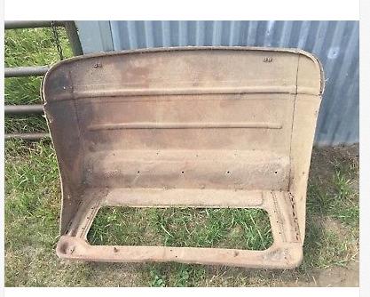

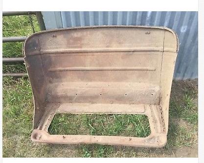

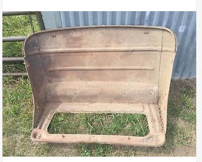

Что это за фото??
Чья это ванна??
vesihiisi
31.08.2011
264
292
Ленинград
Ванна фордовская от Форда обр. 1934 года. Чья-то в США.
