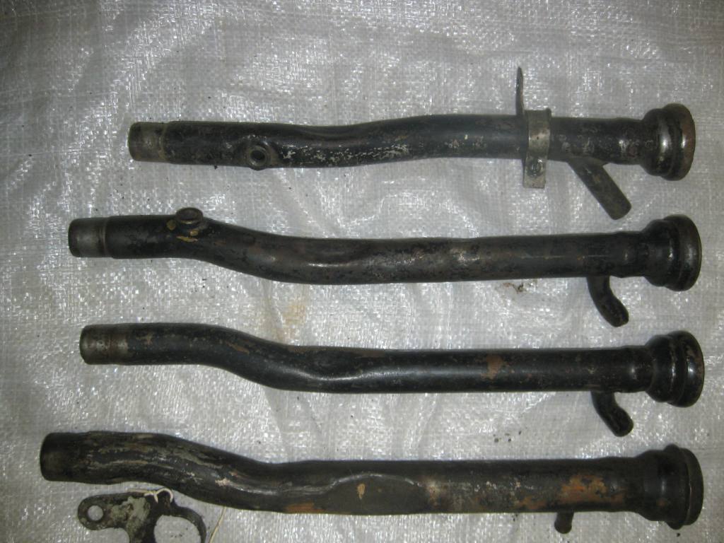

Еще один вариант патрубка в сравнении.

Первый чудной, первый раз такой вижу, может от грузового чего-нибудь?

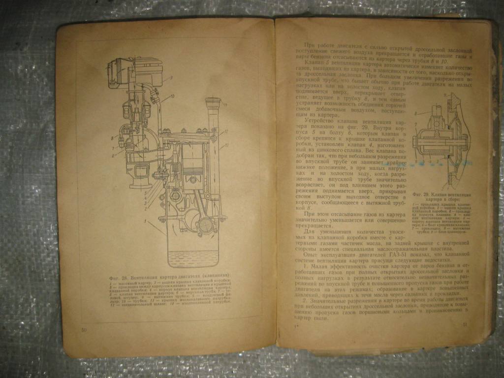

Еще один патрубок,но это ГАЗ51 до 55г.
Да и штуцер для слива масла смотрит назад зачем?
Как вариант может патрубок от чего то специального типа бензогенератора и тд.
