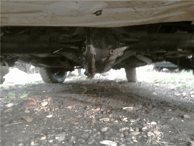

Что за мост, подскажите.
Ступица
Мост
Крепление
Мост обычный, негипоидный.
3 253
3 310
Полуось с утопленным центром, Польская. Нужно фото средней части моста спереди, там, где присоединен кардан. Если фланец на одном уровне с полуосями - мост конический, от Варшавы. Если фланец ниже (на 42мм) и сильно вынесен вперед - гипоидный мост ГАЗ-21. Полуоси ГАЗ-21 и Польские (Варшава, Ныса) взаимозаменяемы.

ORAS, фланец на одном уровне с полуосями. Значит от Варшавы?
8 785
27 285
Да,это мост от Варшавы,аналог М72.

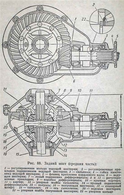

а что такое гипоидный мост????
filosof
13.04.2009
545
3
Это мост, в котором находится главная пара с передачей крутящего момента гипоидного типа. Т.е. ведущая шестерня смещена вниз (относительно центральной поперечной оси) ведомой шестерни

Гипоидный мост-это так
