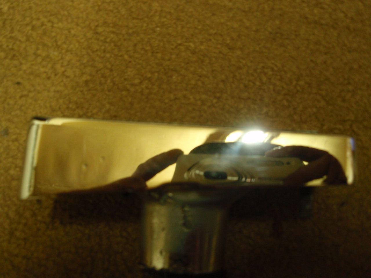

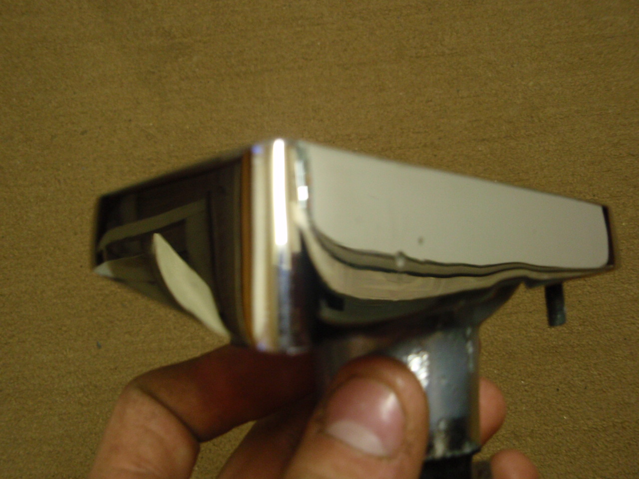

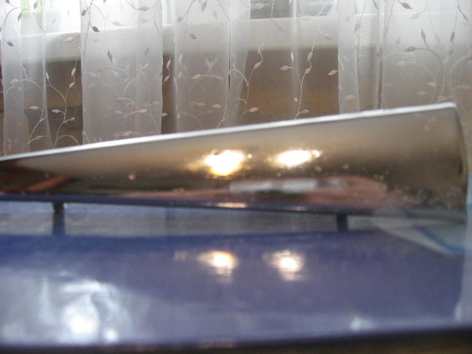

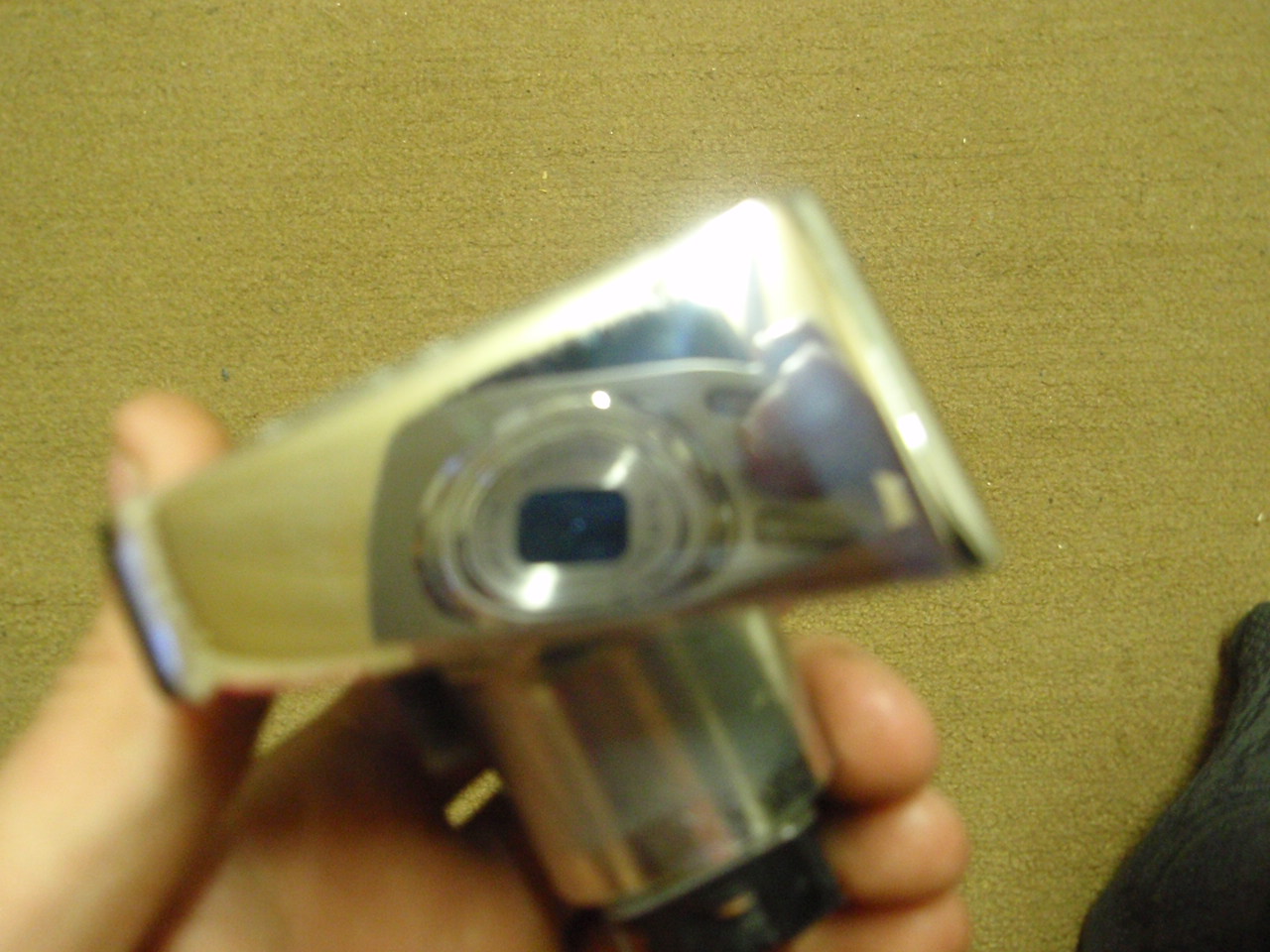

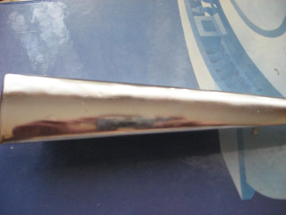

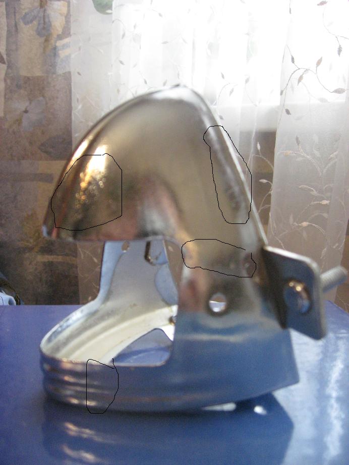

Хочу поделиться с форумчанами результатами хромировки фонаря освещения заднего номера, который был отправлен на хромировку к Андрею. Такоет впечатление, что снятие краски производилось механическим способом, на детали видны минириски от шлифовки, раковины от ржавчины не заделывались. Центральная часть была вообще новая и металл позволял произвести шлифовку шершавости металла, но этого сделано не было и хром был нанесён без должной шлифовки. Покрытие хрома не однообразное. И пусть цена обработки не высока-качество оставляет желать лучшего.
Мой фотоаппарат не поддерживает макросъёмку, но и на выставленных фото видны дефекты.

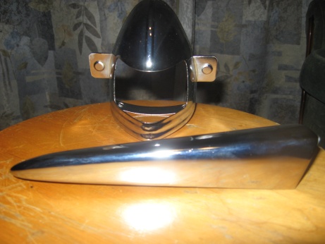

Привет всем уважаемым форумчанам. Через некоторое время после моего сообщения о результатах хромировки у Андрея1989 мне пришло сообщение с извинениями и предложением выслать обработанную деталь для исправлением огрехов. Честно говоря меня приятно удивил такой подход к делу и я на свой страх и риск выслал деталь. Через некоторое время деталь пришла обратно и все недочёты были устранены, деталь хоть сейчас на машину. Хочу отметить порядочность Андрея1989 и порекомендую его услуги. Единственно, деталь, желательно, чтобы была новой или имелось железо для полировки.
