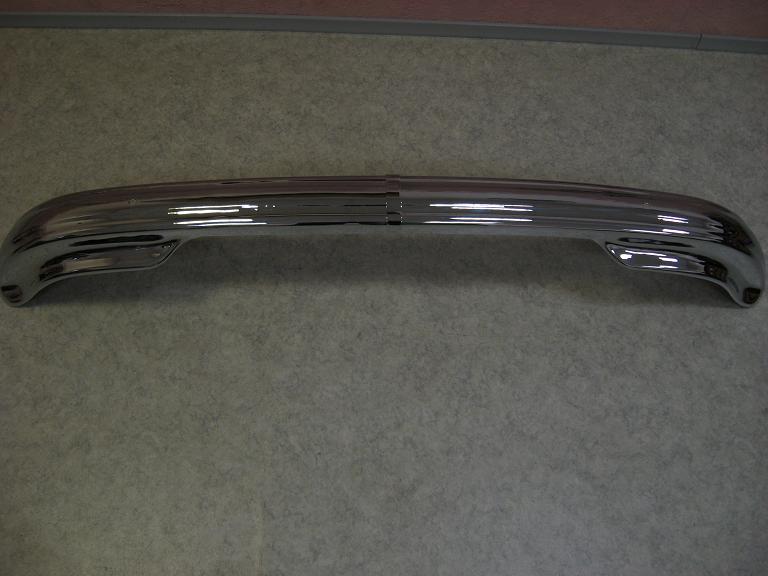

Молодец Солитон. Буду своих клиентов с Северного Кавказа к Вам отправлять . У меня гальваника уже 5 лет как работает, сначала трудно было, но потом пару машин своих и мотоциклы показали на выставках и клиент попер. Вот наш свежий проект http://www.vlad-saburov.ru/?p=4[/quote]
Занятные картинки из Эстонии ))) Без комментариев . Будет желание , позвоните пообщаемся

Нет другие технологии в Болгарии.Все зависет от желании человека,сделат все лучше!Я лет пят тому назад хромировал колпаки там есть и надписи и полоски и пока все в порядке.
Кстати ,в спор не собираюс вступать!
очень даже красиво... :lol:
