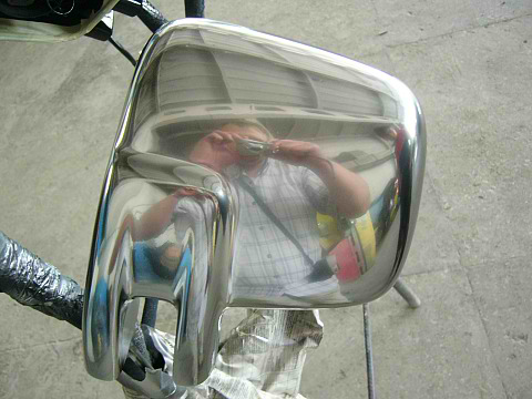

Это этим лаком? То ли фото такое, то ли не очень зеркально как-то.
По крайней мере с эти не сравнить:

ну не хотите не пробуйте если не нравиться...хороших фот пока нет.

Да нет, Андрей. Вы меня не совсем так поняли. У меня конечно есть скепсис в этом плане, но я с удовольствием попробовал бы сам этот лак, даже не как постоянное покрытие, а как временное, чтобы не ездить с ржавыми бамперами, потому что перехромировка в копеечку встает, а это значительно дешевле. Но сейчас к сожалению у меня банально нет времени на эти эксперементы, с учебой завал, приходиться выкраивать свободные минут 30 чтобы навестить Волгу и сделать хоть что-то, а то больше месяца вообще без прогресса стояла. А если никто из форумчан не попробует до нового года, то после найду время (а деньги уж точно) на данный эксперимент.

на вашем фото это пленка...а мы конечно попробуем..все равно лучше вид будет чем ржа.. :p просто гараж нужен теплый для проб..хотябы калпак покрасить...
