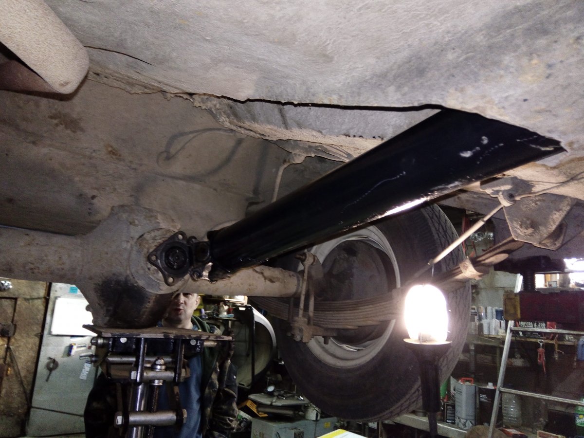

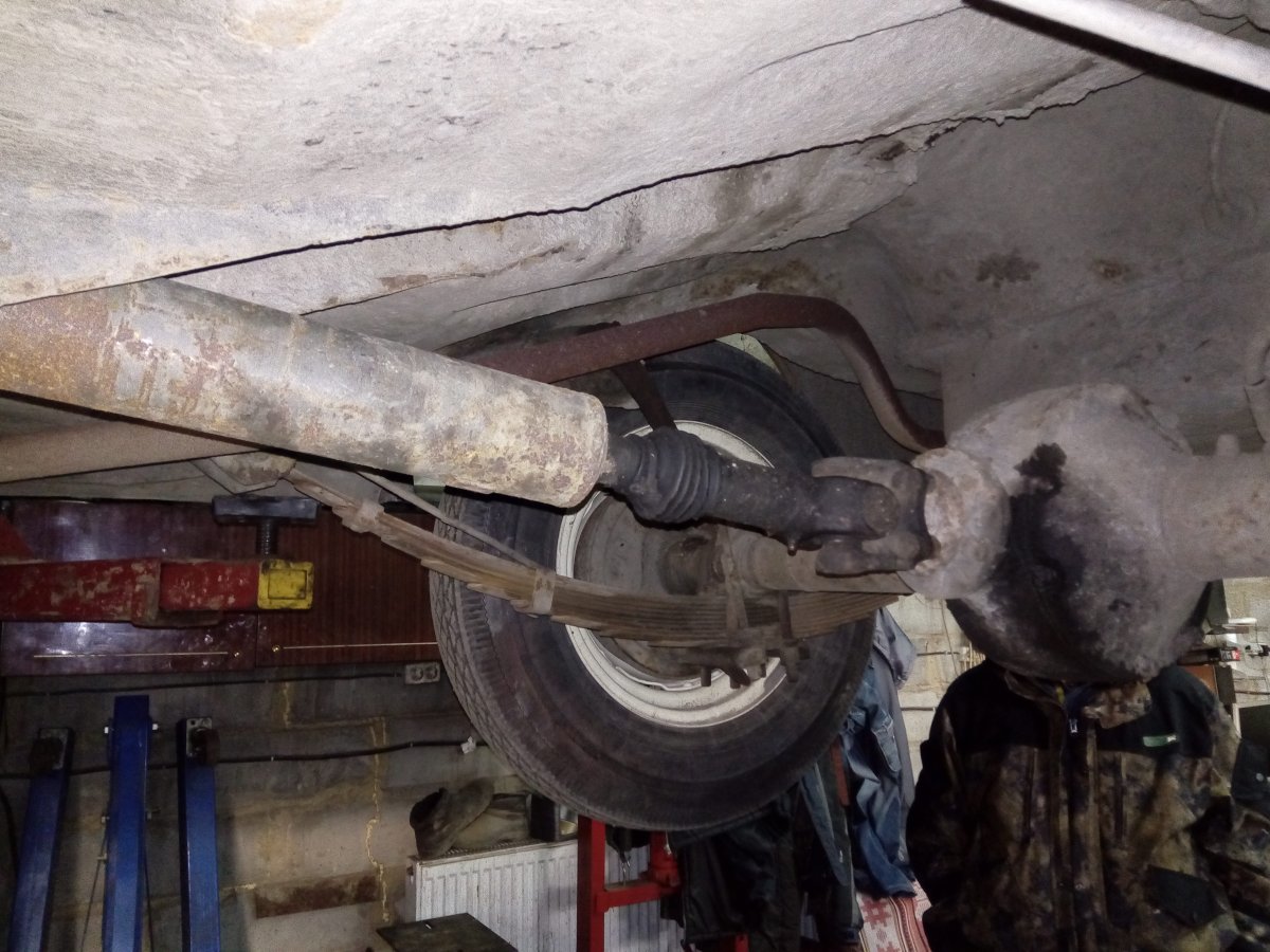

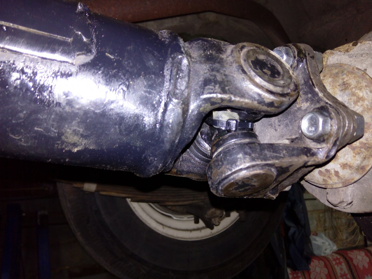

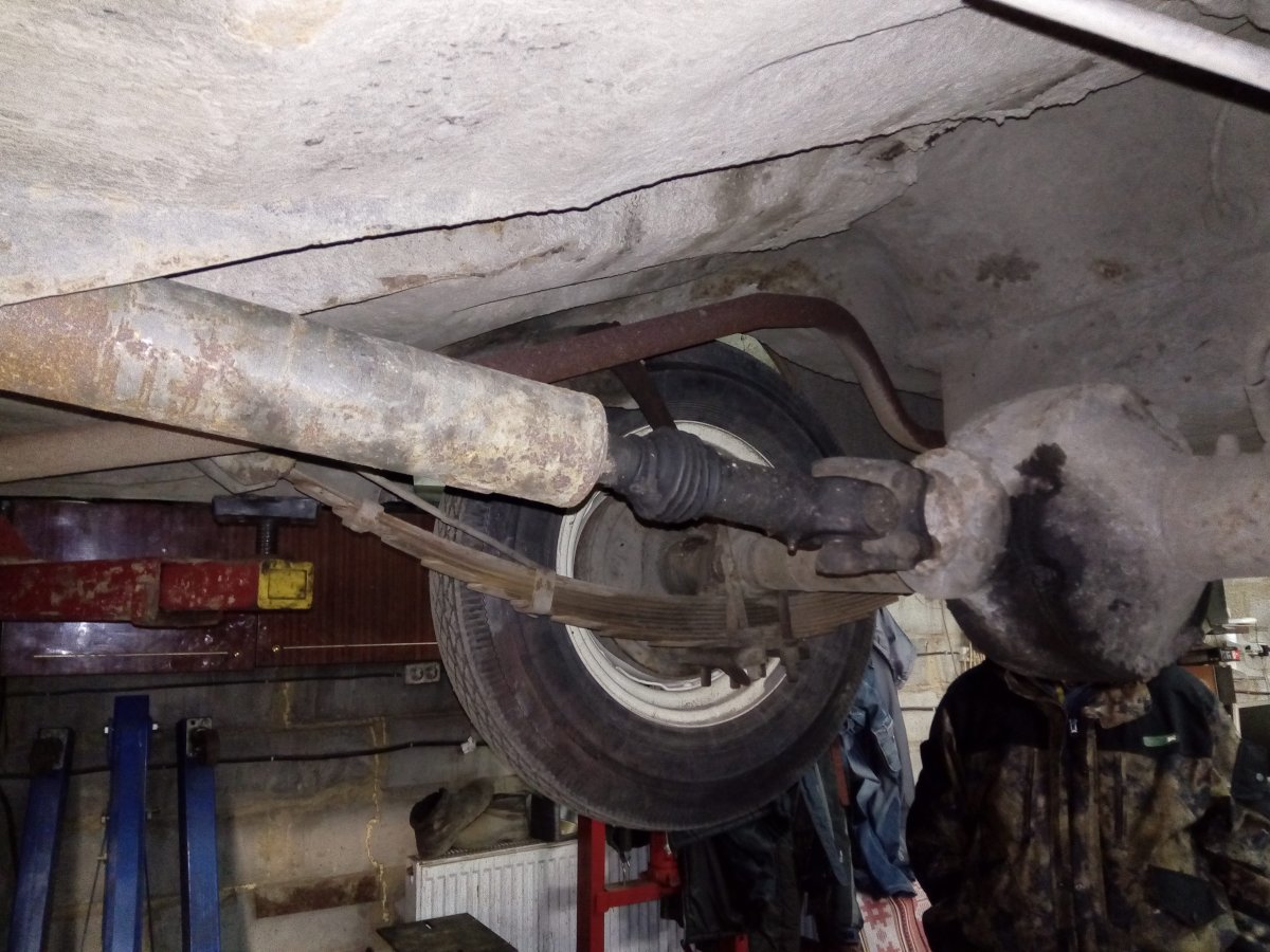

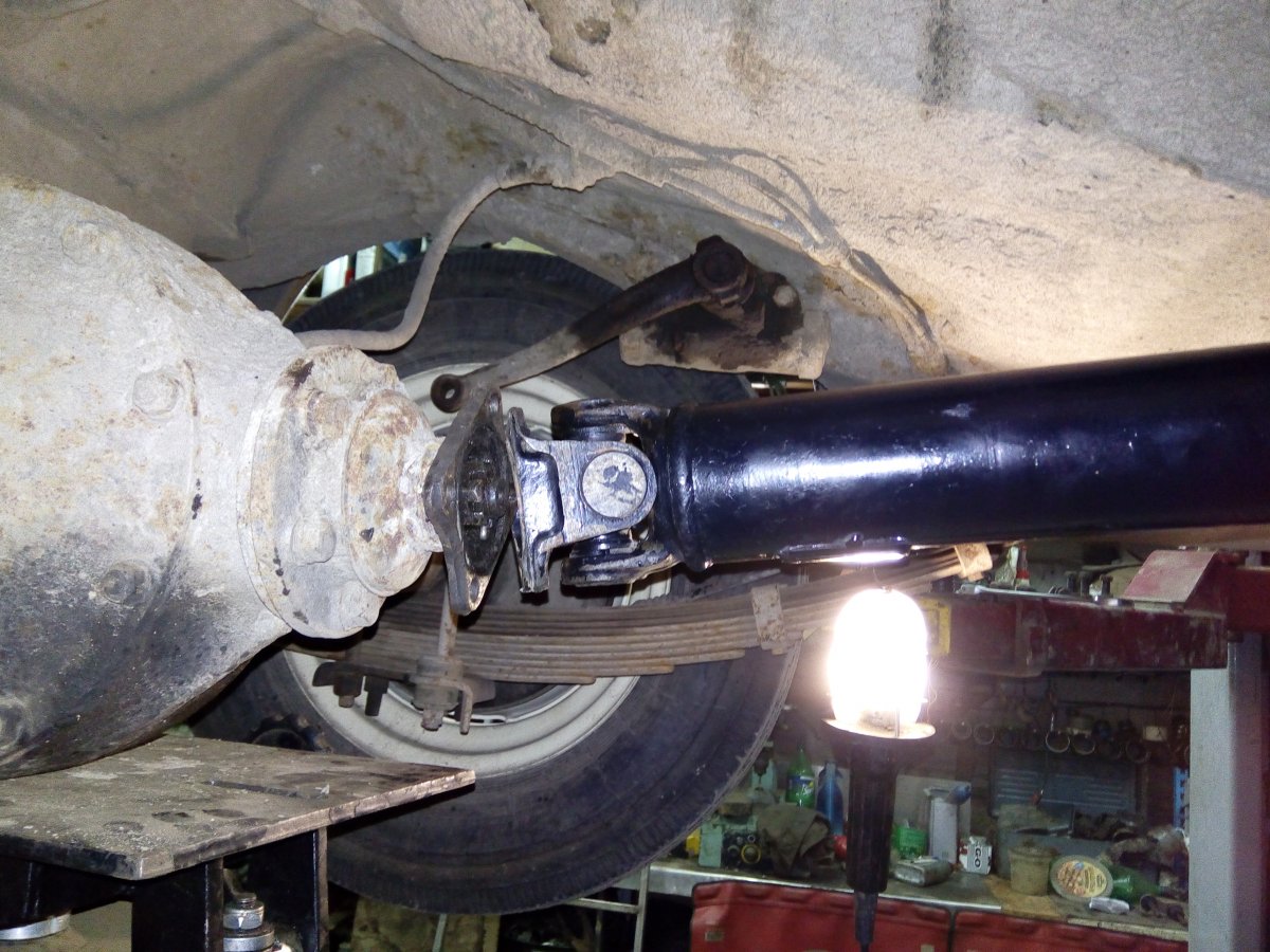

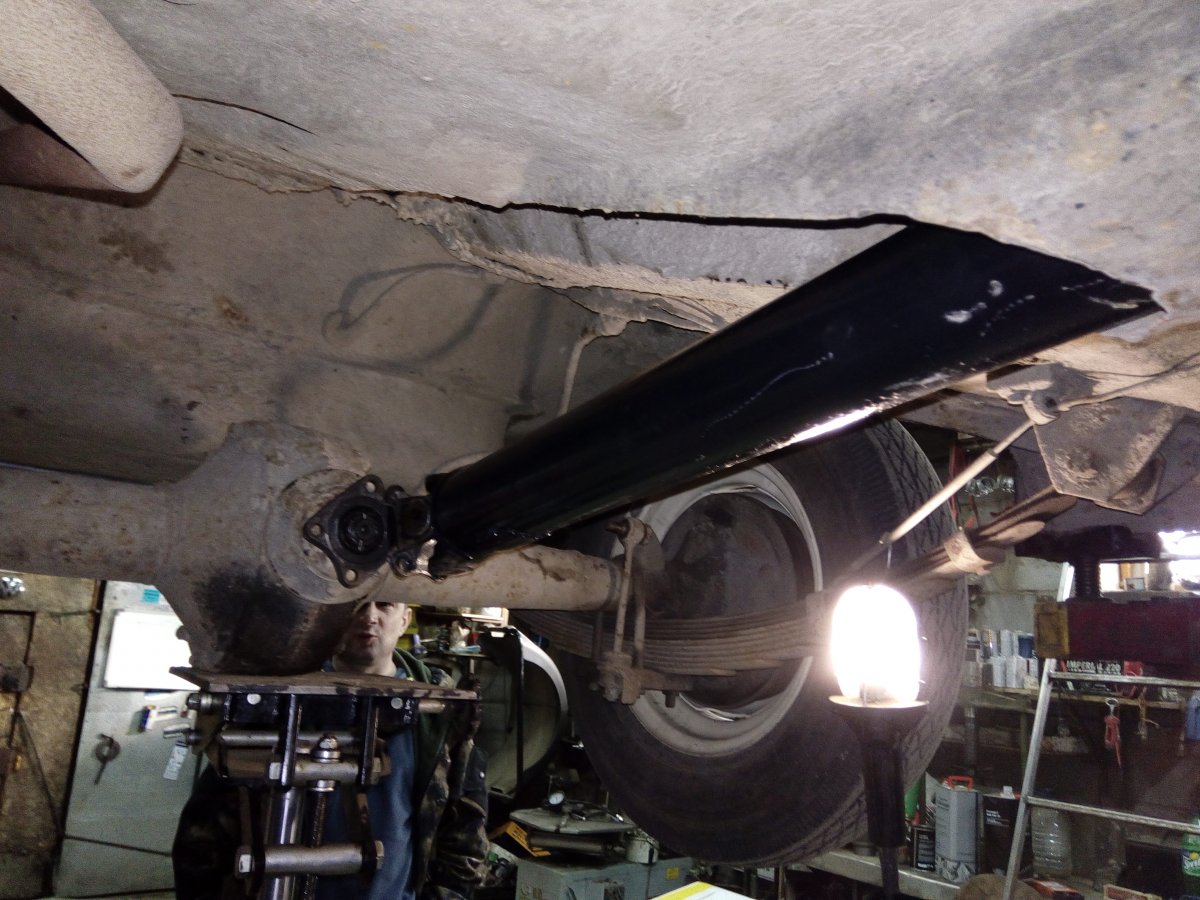

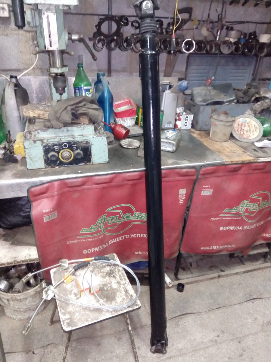

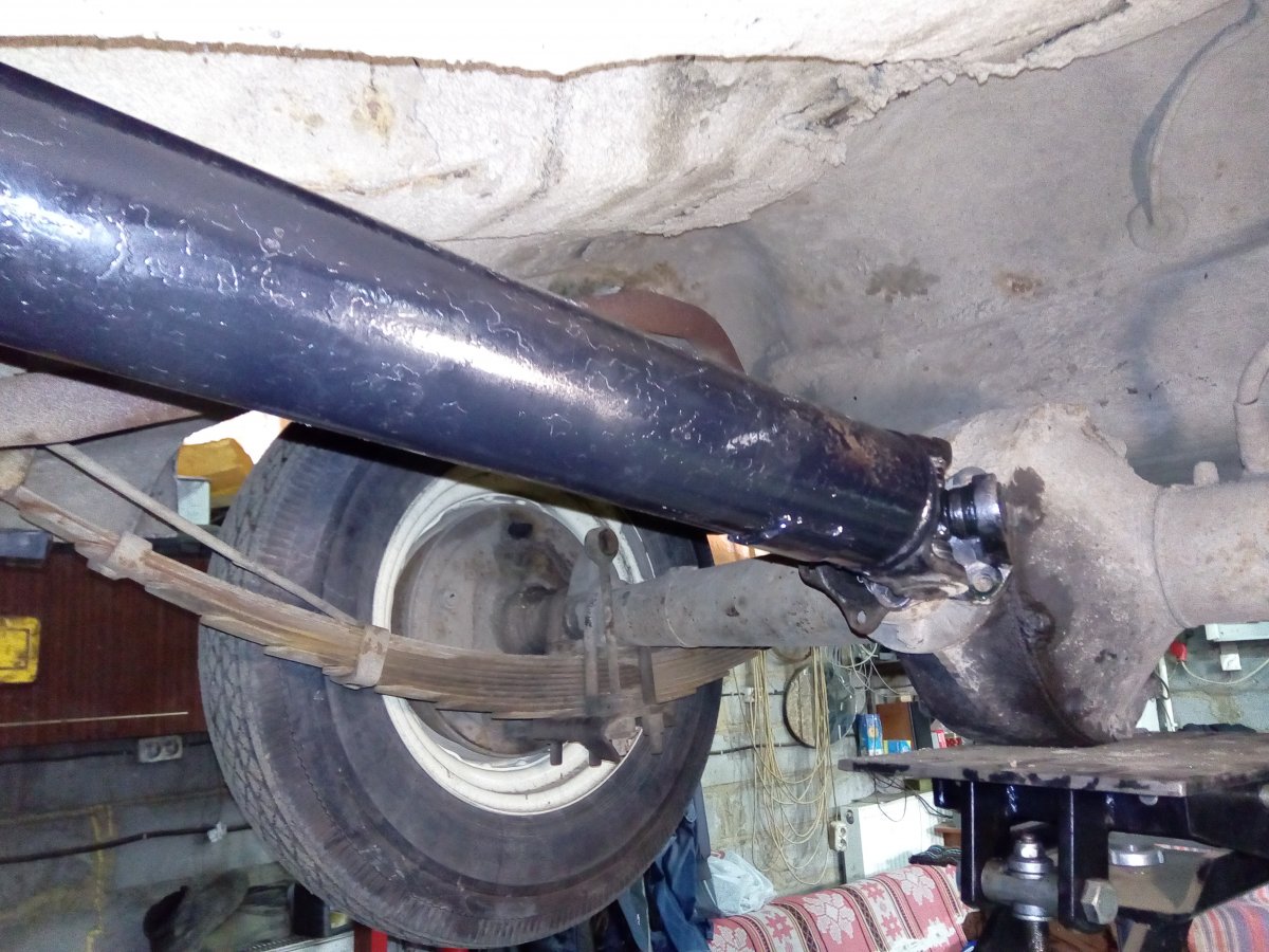

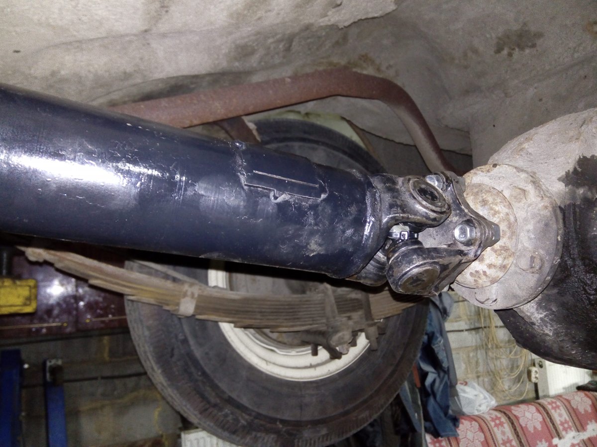

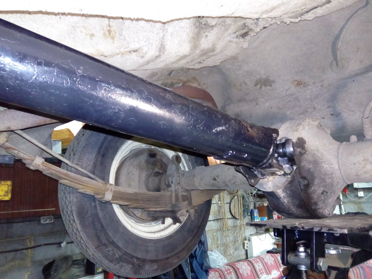

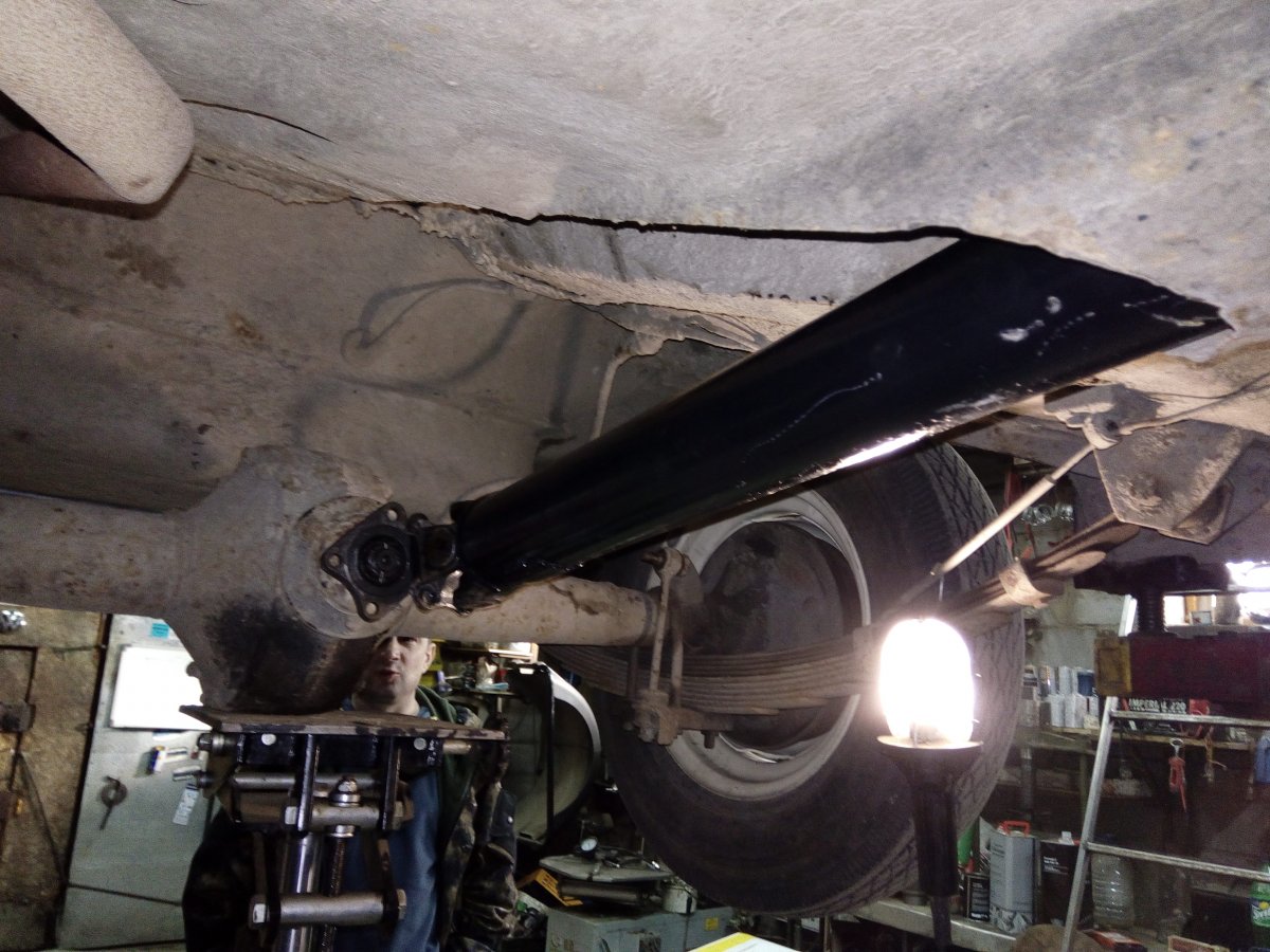

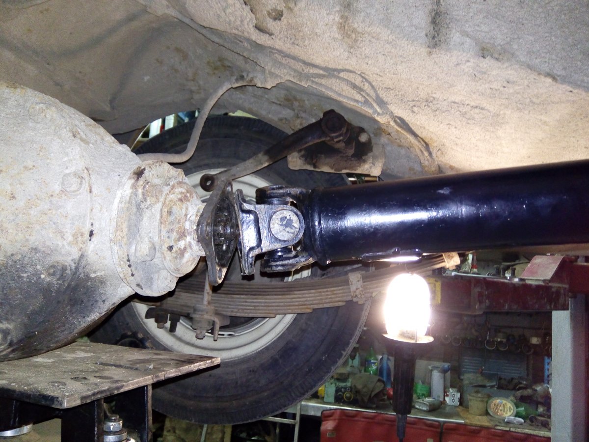

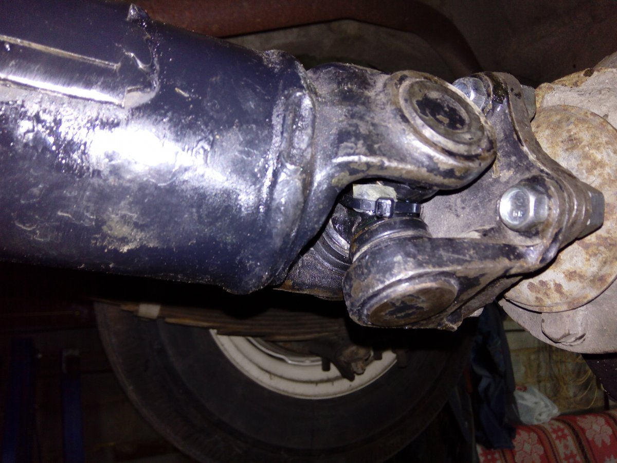

Всем доброго времени суток.

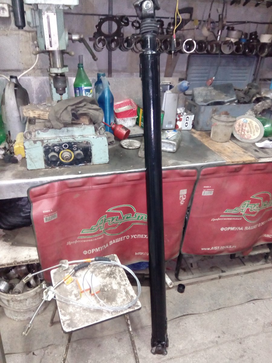

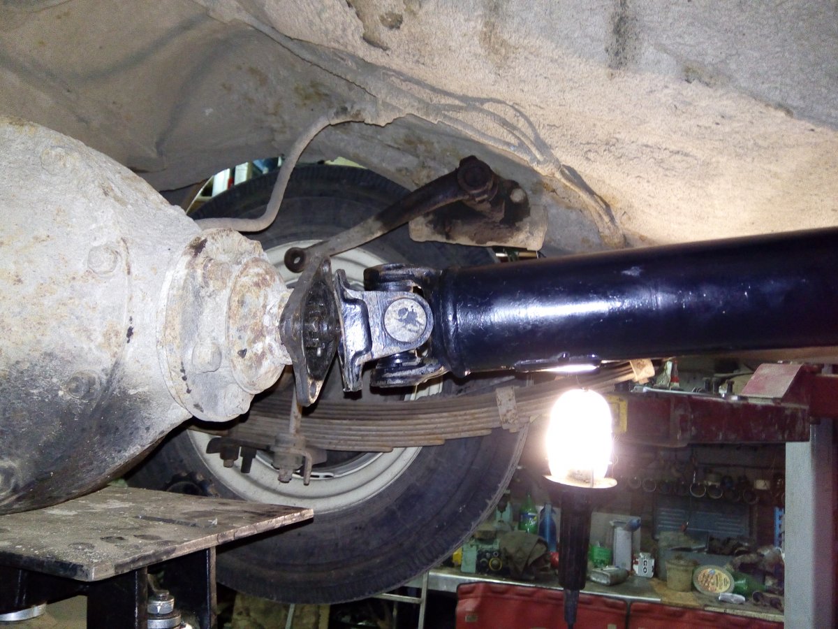

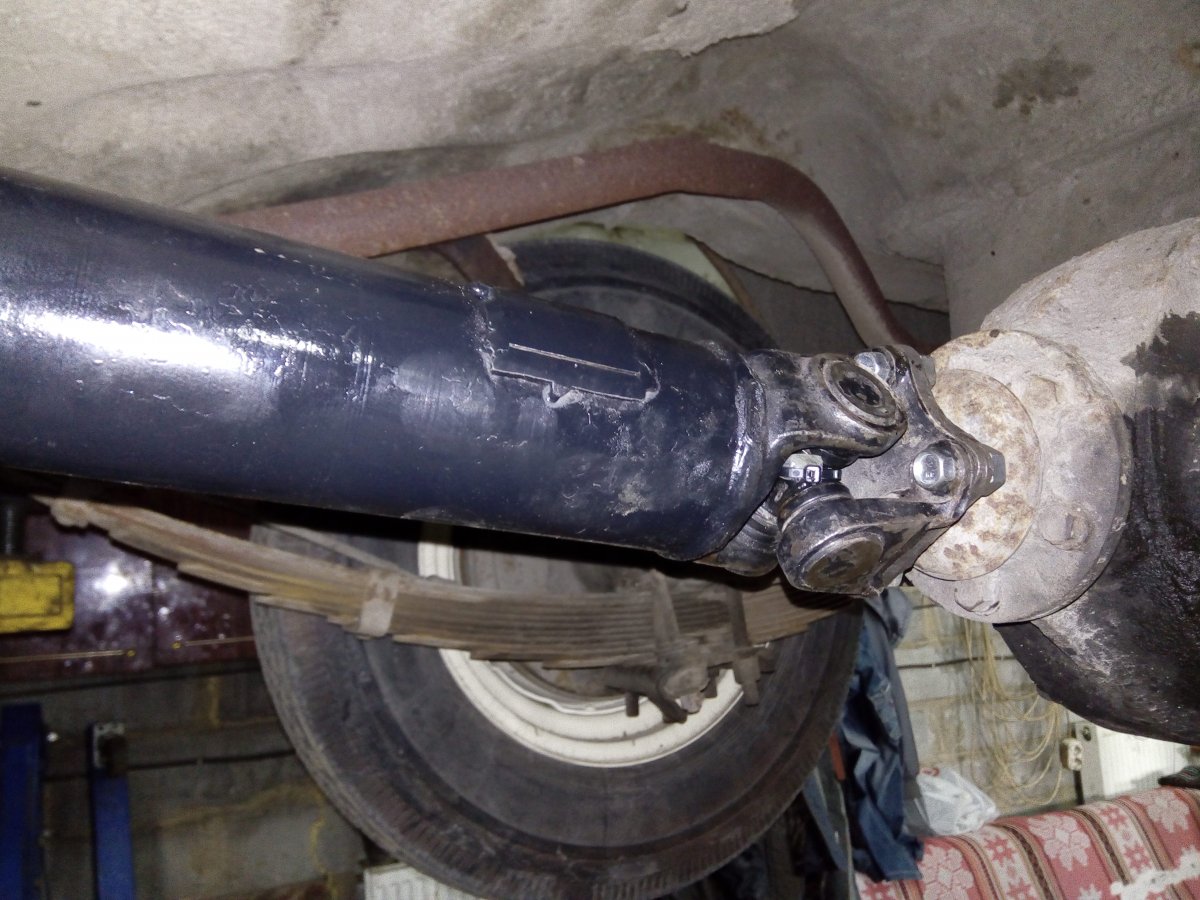

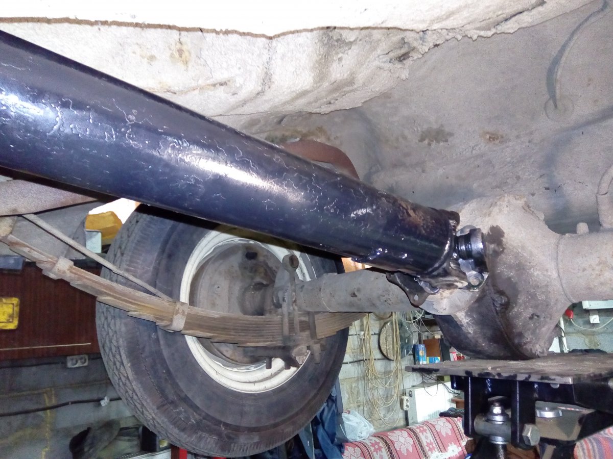

Вчера решилась моя многолетняя проблема с карданом, поставил новый , нет больше вибрации, биения и дерганья, это просто кайф какой то, 17 лет мы с ней вместе, а другая машина.. Всем откликнувшимся в этой теме форумчанам огромное спасибо за советы и помощь.

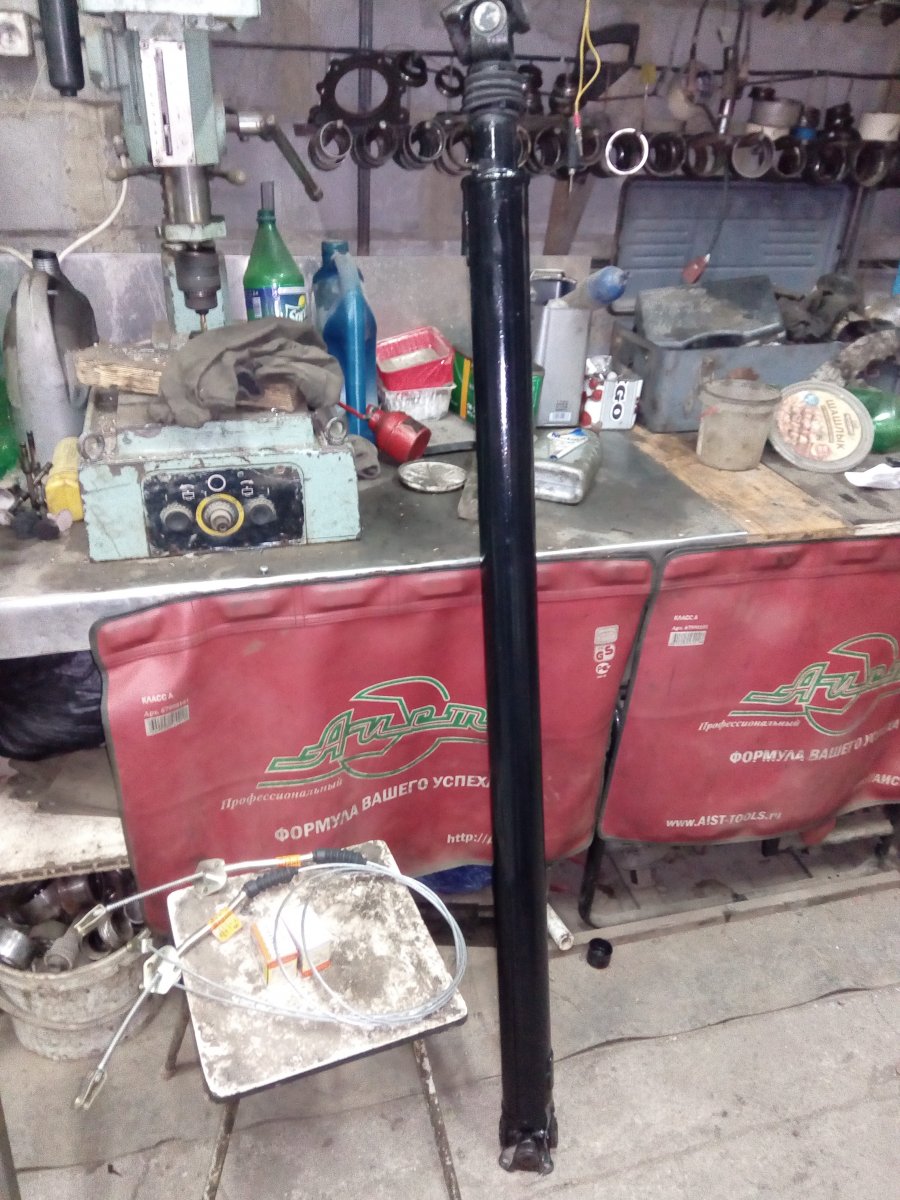

А было все так. Недели три назад на базарчике в Чебаркуле, где торгую старьевшики, разговорился с мужичком из Миасса, у него как оказалось есть кардан. Договорились о встрече, приехал, совершенно новый кардан, не разбитая шлицевая, прекрасные крестовину. За 2000 сторговались. Разобрал, помазал, одел на шлиц новый резиновый пыльник. Отвез на балансировку-по 200 гр. было дисбаланса, при допустимом 2,66 гр. Ребята в течении 1,5 часов проблему решили, кардан от балансировали и даже подкрасили . Шлицевой развернул к коробке,. И вот он на машине. Фото выкладываю.

Пардон, а как это может быть, что совершенно новый кардан, ещё возил на балансировку? Может я далекий, но по моему разумению, купил- поставил.
П.С. Номера шикарные.

А ты понимаешь дружище, я поехал на балансировку , что называется на дурака, что бы убедиться, надоело уже с карданом все, он новый но лежал лет 30 у этого мужика, думаю поставишь и "опять". Ребята в Кардан Балансе сказали, что все даже новые карданы(особенно на отечественных машинах) с дисбалансом. Не поверил, засунули мой на стенд и точно по 200 гр, сам смотрел на компе. Вот так.
Serega Alfa
30.07.2013
2 102
897
Ялта, Крым.
Вот теперь понятно! Как всегда: " Перед установкой требуется обработка напильником".
ММГ
04.08.2017
517
278
Челябинск
Или кувалдой.
Jolly Roger
05.06.2013
1 464
462
СПб

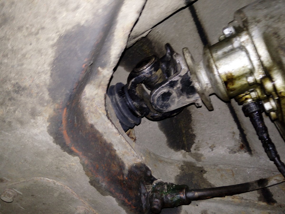

Кардан отличный. А зачем шлицами к коробке?
ММГ
04.08.2017
517
278
Челябинск
Добрый день, посмотрите эту тему, многие ставят именно так. Я согласился, на мой взгляд это связано с тем, что у КПП нагрузка на кардан больше.
Реакции: Jolly Roger
Damon777
04.04.2006
1 010
1 462
Кардан поставлен шлицевой частью к мосту скорее всего только для удобства смазки шлицевого соединения. Так-то в сторону кпп лучше, грязи меньше попадает.
По поводу новых карданов и "просто поставил" - улыбнулся) На 21-е например в принципе можно брать лишь старые карданы, и пропускать их через балансировку. Некоторые новые невозможно даже отбалансировать! Массы грузов превышают все разумные величины. Брак в запчастях.
