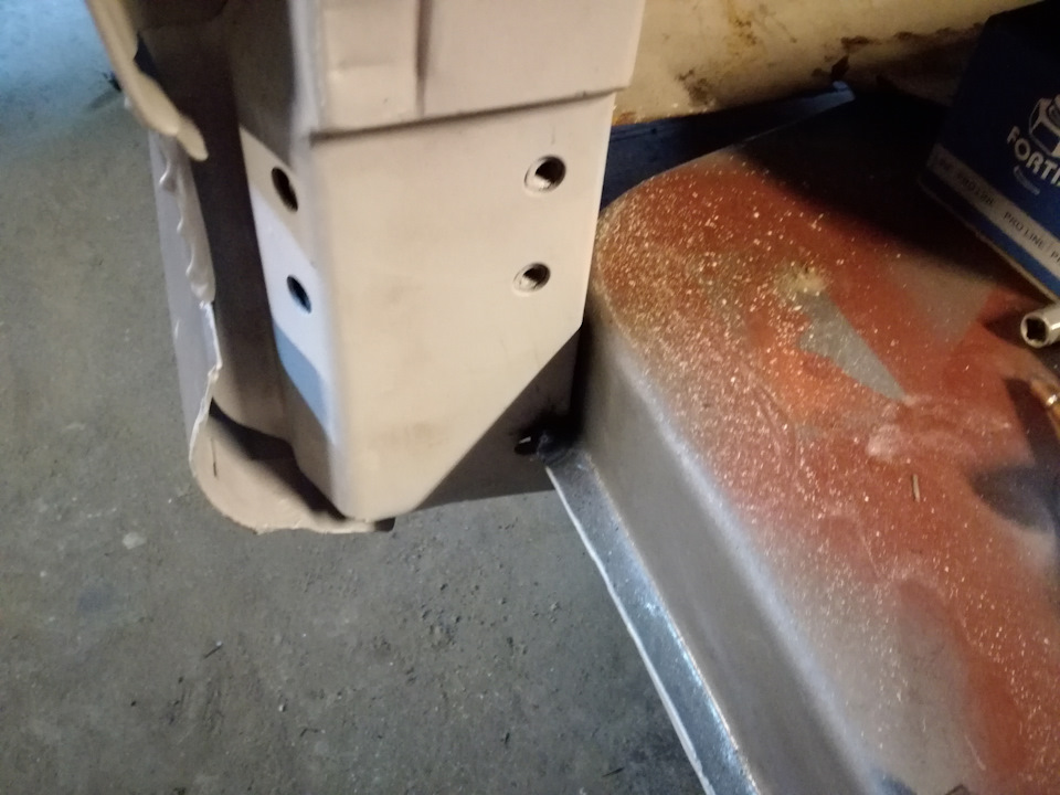

Может кто нибудь скинуть ссылку или фото как правильно крепиться днище, с передней стойкой и боковиной. Перед установкой порога.
Старик Макгаккет
1 654
3 413
это ?

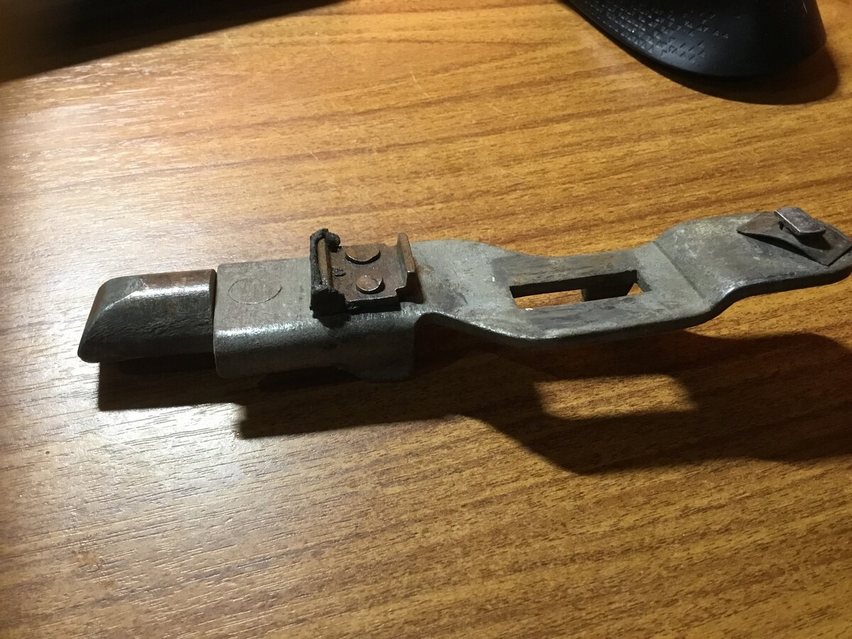

Всем привет! Подскажите, как можно восстановить или чем нибудь заменить резиновый упор внутри дверных замков
3 276
2 026
60
Заклепки высверли
из подушки мотора, прокладки рессорной, или подобного вырезаешь резинку,
приклепываешь взад
