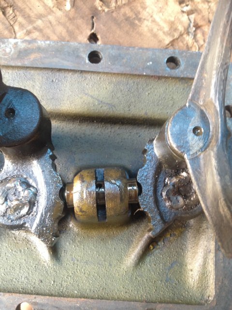

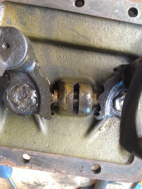

Стопорный механизм позволяет сделать даже это:
Как видно на фото- он вообще ничего не стопорит... Приложил небольшое усилие и прокрутил всё это.

такого как на фото быть не должно, должно если сдвигаться один сектор то второй не должен двигаться. либо сектора износились либо плунжер подтёрся.

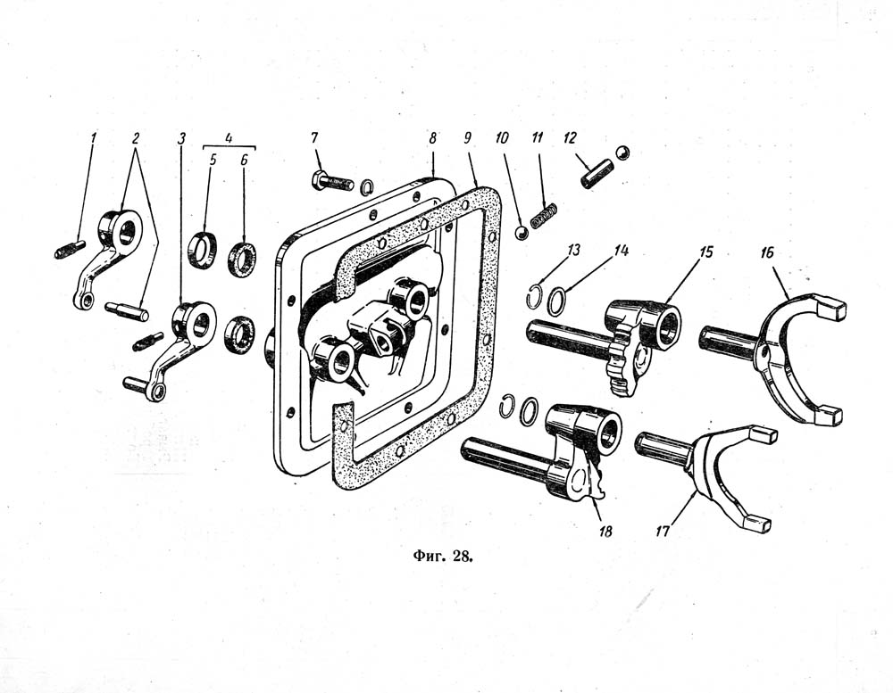

Цифра 9
как гласит мой каталог, сухаря может и не быть вовсе )

А если его нет, то за счет какой детали происходит стопорение? И что мне вытачивать?
9 685
13 904
Скорее всего там где нет сухарика либо шарики большего диаметра, либо внутренний диаметр трубочки меньше шариков и сама трубочка выполняет роль сухаря!

Сухарика не оказалось. Думаю изготовить его и проверить работу механизма.

Пружина никак не может выполнять функции сухарика ибо рано или поздно создастся усилие которое преодолеет силу натяжения пружины, что привлечёт к несрабатыванию замка.
Сухарь изготовлен, установлен. Механизм работает отлично.

9 - сухарь который был утрачен кем-то и изготовлен мной.

объясните мне не разумному,как деталь 9,входящая в деталь 10,при этом по картинке 9 короче 10,может как то оказывать воздействие на работу этого механизма,мне думается что этот механизм предназначен только для того чтобы не выбивало передачу,а само переключение зависит от регулировки тяг и люфтов в этом механизме,если несу бред,извините.
шарик сдвигаясь внутрь упирается в эту палочку, потом они двигаются вместе и упираюся во второй шарик, таким образом второй сектор не может перемещаться уже.
потап
29.04.2013
361
но по рисунку этот стержень короче втулки?
