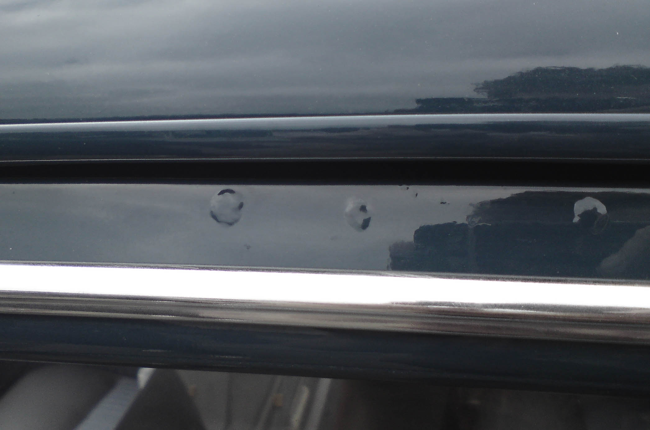

А пупыри на дверях это тоже нормально по твоему? Я тут у одного владельца свежеотретаврированной победы спросил, чего это у него на плоские пупырики диаметром 5-7 миллиметров на двери, на что мне был дал ответ "Мне сказали в реставрационной мастерской что это нормально. они с завода с такими пупырями шли, это ты па точечной сварки, и ничего страшного в этом нет".

Пупыри на дверях- это или вода в покрасочном воздухе или замазаная шпаклёй ржавчина. Без фото не скажу. :(
Карта двери олифится с двух сторон перед тем,как её обшивать и ни каких проблем..... :D

Вот фото пупырей

Но фото или масло под грунтом или шпаклёй,или капнуло с бачка краскопульта (неплотно закрыли) Поковыряй иголкой,если отлетит до металла-значит масло ,если держится-значит капли и можно заполировать.

Мухаха! У меня ТАКИЕ же пузыри! И судя по цвету, я знаю, кто красил эту машину. Он же красил мою. Мухахашеньки! Мне пытались втюхать, что это "сквозняк" и у меня порогам привет(пороги у меня при ремонте не менялись), при сковыривании унутри оказалась вода и ржавчина, сколько не тыкали-ковыряли, сквозной коррозии не нашли. Кусок порога ободрали, перекрасили. Сейчас все пороги пошли пузырями, такие же пузыри на переднем крыле и на жопе. Жду, где еще вылезет.

У меня похожие симптомы были когда я покрасил поверх неудачного грунта

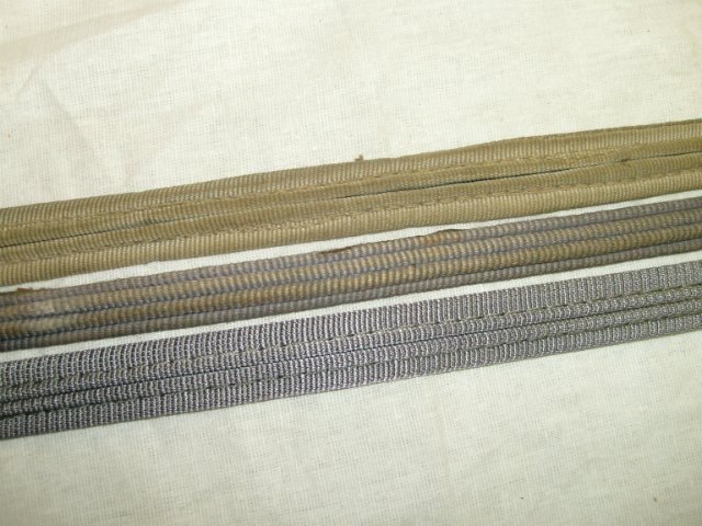

в качестве примера, привожу картинки, аналогичных изделий, на ВОЛГУ.

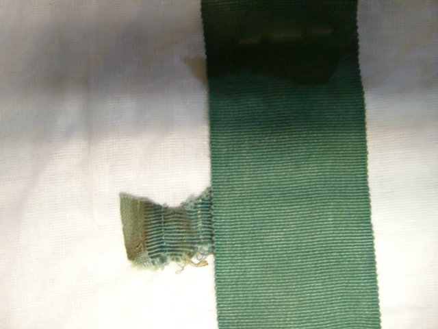

Маленький кусочек, это лента, из которой был изначально сделан кант, на 1 серию ВОЛГА, на 56 год, , На Газ-21
Зелёная, лента, -=- -- это, лента, из которой шъётся кант, по периметру потолка, сейчас.
Состав нитей, из чего спряли ленту сейчас, , соответственно, другой.
в ТЕ, времена, был --ШЁЛК, сейчас синтетика.
Нитки для шитья, тоже используются, синтетические, но, ВОЗМОЖНО, нитки использовать, старыё , родные ХЛОПЧАТОБУМАЖНЫЕ. 40-50-гг.
они есть, недорогие, в продаже. не рекомендую.
Кантик, шириной, как на заводских чертежах, = 16мм.
предприятие, на севере Москвы, в качестве хлопчатой бечёвочки, которая вшивается в этот кант, использует, -- КЕДЕР.
Я считаю, это, не приемлемо.
поэтому, у них, и получается, этот кант, шириной = 22мм.
МАНКУС, ты это имел ввиду??

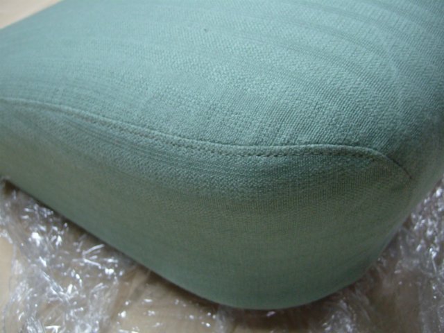

На этой картинке, внизу, новодел, вверху, 2 канта, с машин, раз
ных годов выпуска.

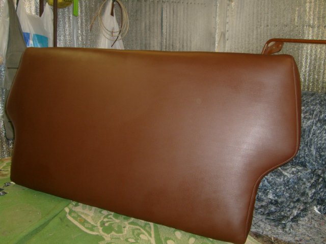

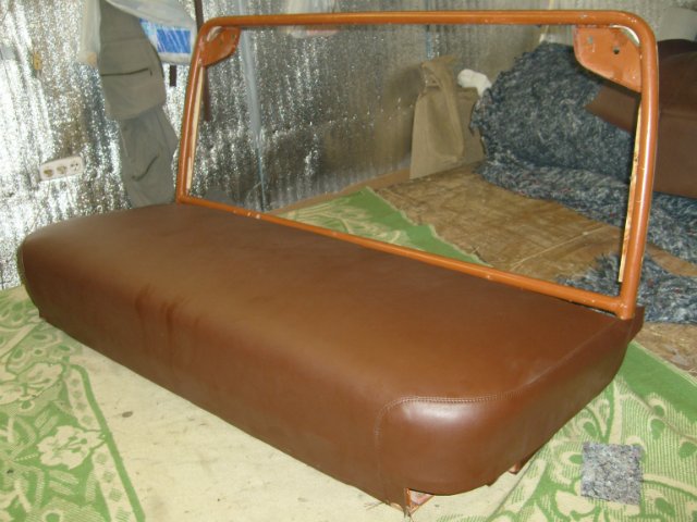

тут на диване, тоже нет двойной строчки.
М-20, совсем поздняя.

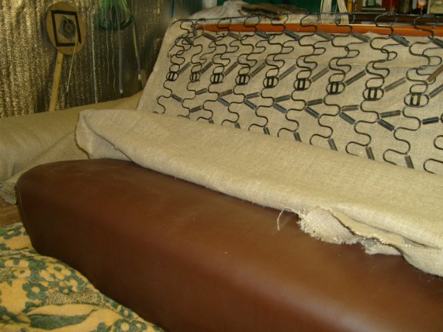

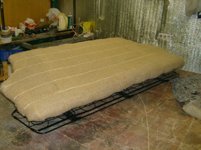

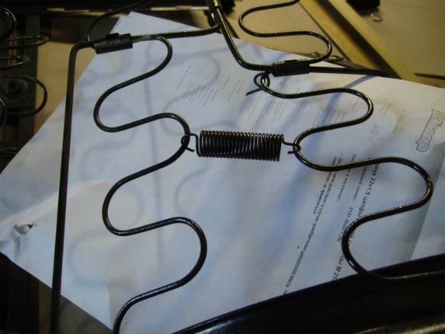

я рекомендую, дополнительные пружины, на каркасы.
пружины-змейки -- оригинал.
маленькие, это дополнительные.
Но это, только. по , предварительному соглашению, с заказчиком. это, ПОЛУколхоз, по моему мнению.

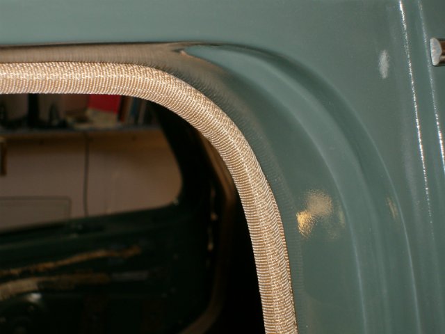

А тут, кант, по периметру двери, совсем, не морщит на углу.
В Отличии, от заводских.

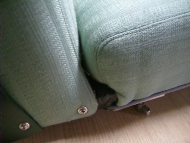

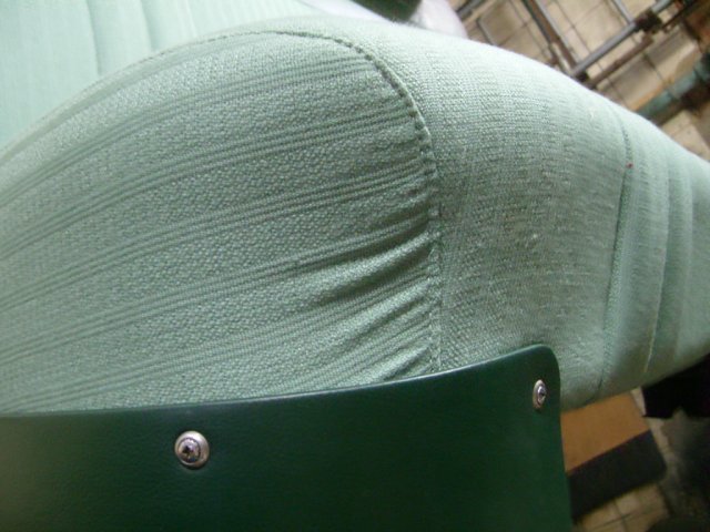

На картинках, двух, которые ниже, работа, ателье, которые, наверное, тоже, не понравилиаь, МАНКУСу.
Вместо двух винтиков, м-3, с ПРЯМЫМ ШЛИЦОМ, вогнали саморезы, под крест.
Да и щель, между передней спинкой и сидушкой, --как у Тёти Дуси. (извините, за сравнение)
А эти, складки\морщины, тоже не видно, когда диван стоит в машине.
МАНКУС, это имел ввиду??

Притаких симптомах- причина одна- вода под покраской.Авот как она туда попала-это надо разбираться......
1. Вода в покрасочном воздуже- красили на жаре,нет осушителя в системе или не продули шланги.
2.Вода в слое шпакли или грунта. - Шкурили с водой и не просушили,или конденсат на низу кузова-если красили зимой и железо предварительно не прогрели.
Скорее всего первый вариант...... :(

Про морщины на углу дивана вы правильно поняли, то что на фото выглядит отвратительно, но надо понимать что тут ещё есть и косяк новоделньой ткани которая очень неплотно сбита и тянется как кусок не пойми чего.

Алекса: на фото победовский таксишно-кабриолетный салон?
