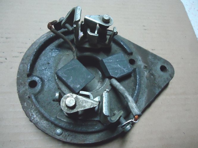

Якорь сбоку
Сверху масса и шунтовая обмотка
Чёрный это должна быть масса.
Если там клемма без изолятора, то 200%
Я плохо вижу на фото
Вот фото задней крышки
Реакции: Jolly Roger и Борян
9 210
9 816

Якорь сбоку
Ясно, спасибо. В целях общей информации, при неправильном подключении (если массу на РР кинуть) гена может сгореть?

Реле можно спалить, гену сложно
