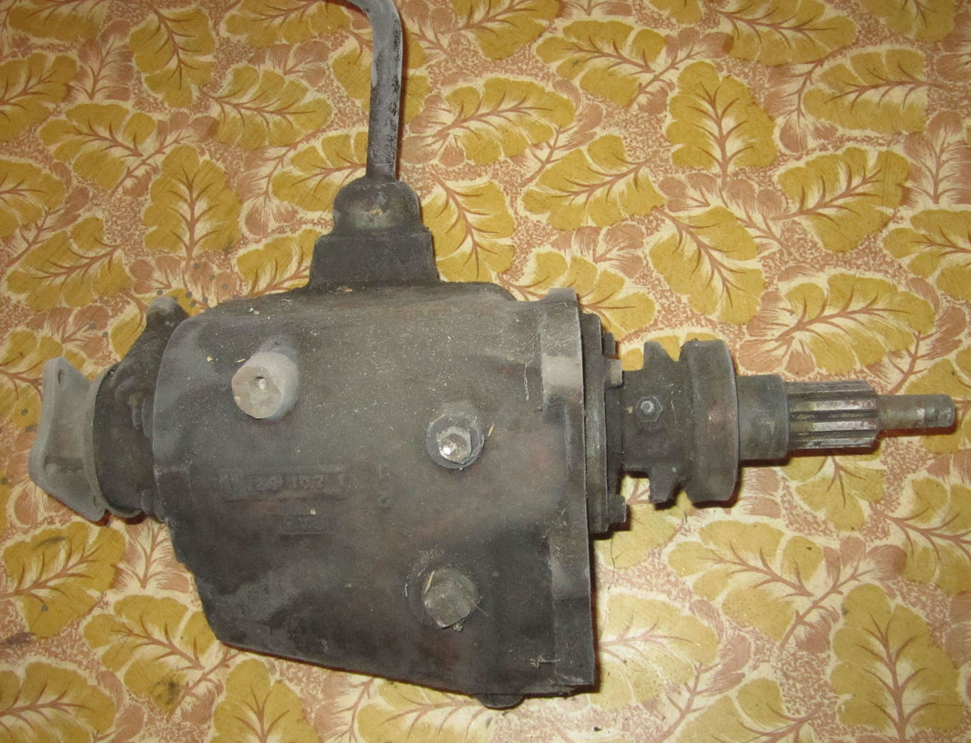

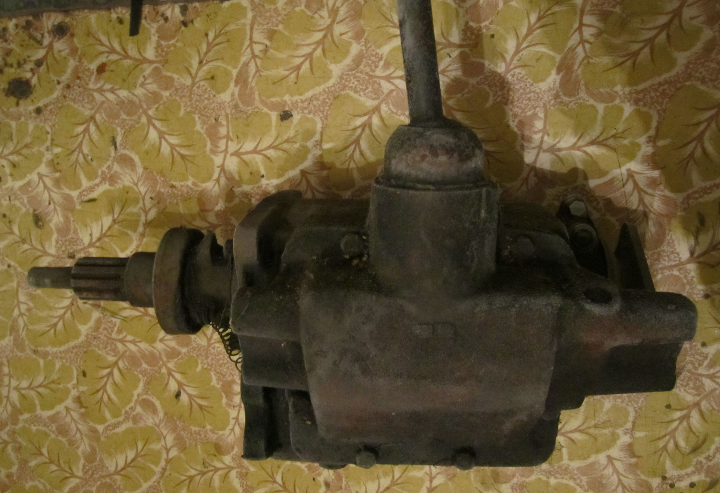

Доброго времени суток, уважаемые форумчане!
На моей машине изначально переключение передач было на руле. Но когда-то всё было демонтировано и установлена КПП с рычагом в полу. Я хочу восстановить - как было. Вопрос - подойдёт ли КПП (на фото ниже) для этой процедуры.

Это кпп газ 69 или с крышкой газ 69. Должна подойти. если крышку поменять...
9 342
929
Должна подойти, перебрать и поставить родную крышку и всё будет пучком ;)
Николаев
18.03.2010
1 479
Ярославль
Однозначно подойдет с заменой на родную крышку

Привод спидометра самодельный?
8 899
28 034
Почему самодельный,все нормально,обычный привод М20.И коробка наша,не ГАЗ 69.
А как их внешне отличить? Они же, вроде, одинаковые? Или на 69м первичный вал другой?
9 342
929
С валами там всё чётко, возможно разница в приводе спидометра.

значит чем-то еще... Наша же от ЗИМовской отличается. А у меня дядя говорит что зимовская и 69я кроме кулисы одинаковы...
Коробка ГАЗ-69.
Установить привод на спидометр на такие коробки не проблема.
Недавно продал родную коробку на фото хорошо видны различия.
viewtopic.php?f=13&t=6191
9 342
929
Коробка по ссылке вроде полька, на победовских вроде небыло таких окошек сверху... или я ошибаюсь?
8 899
28 034
Окошек сверху есть на ранных М 20 и ГАЗ 69,на поздных окошек не было.У меня,57 выпуск в конце года окошек нет.И на Варшаве у меня окошек нет.
