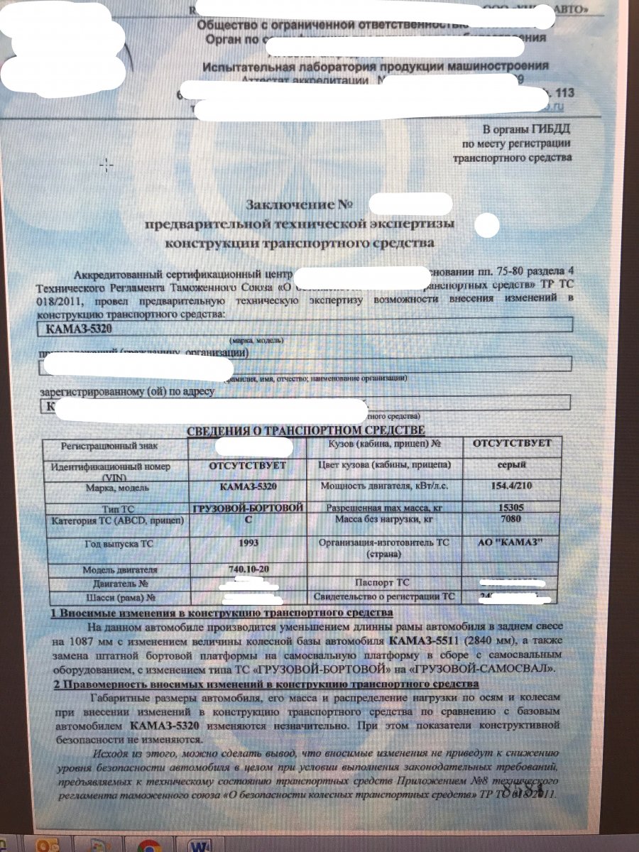

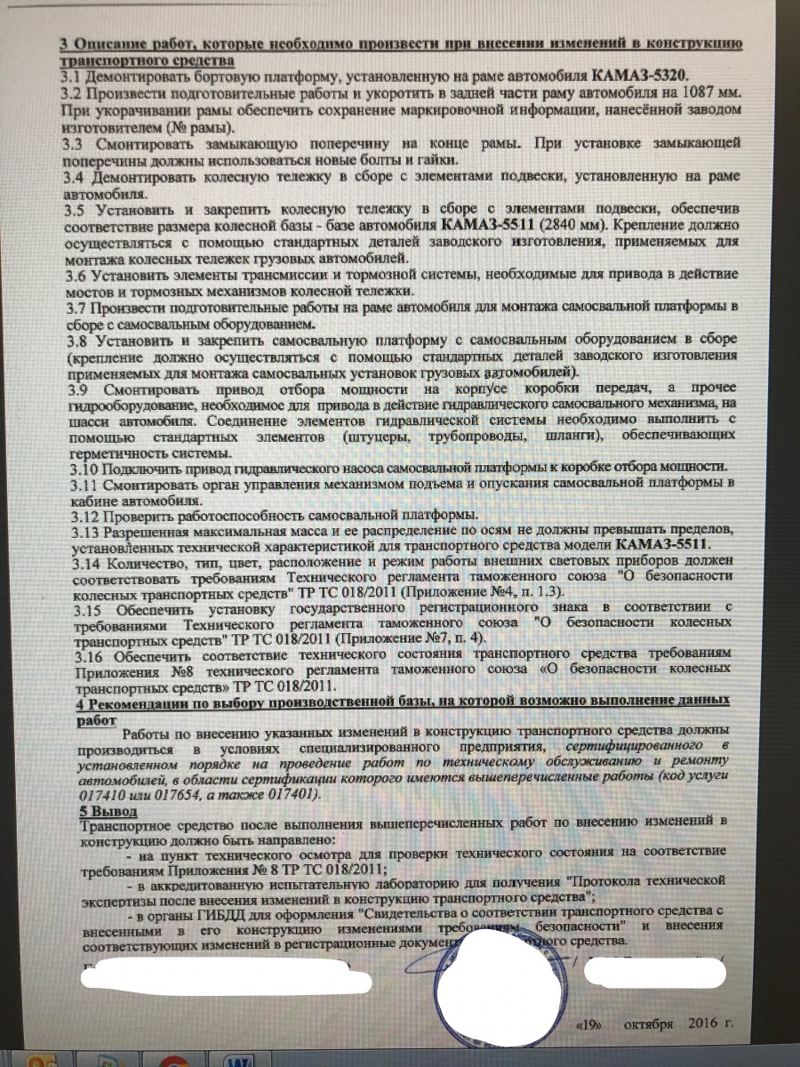

Вот в моей организации получали заключение на переоборудование КАМАЗа. Пойду по этому же пути
3 652
6 051
Сегодня поговорил с институтом. Сказали напишут заключение ..... даже если оно не нужно по текущему законодательству :)
