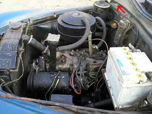

phantom, если сохранились доки с прошлой экспертизы, покажи гайцам, должно всё быть нормально.
Номер кузова находится на левой стойке, под металлической накладкой, которая держится на саморезах или справа под капотом, чуть ниже лобового (по ходу движения), смотри фото, там красной стрелкой указано.
Удачи.
Егор спасибо за совет! У меня под капотом конечно все по другому, но если номер выбит так как показано на фотографии у меня там деревянная палка(кто догадался?????) на которой прикреплена какая-то пластиковая релюшка и кое-что еще, и она перекрывает то самое место где может быть нанесен номер! Завтра схожу на стоянку и посмотрю,задно номер на двигателе отфоткаю и выложу здесь, мне интересно какие будут мнения по этому поводу(кустарщина или нет)!
