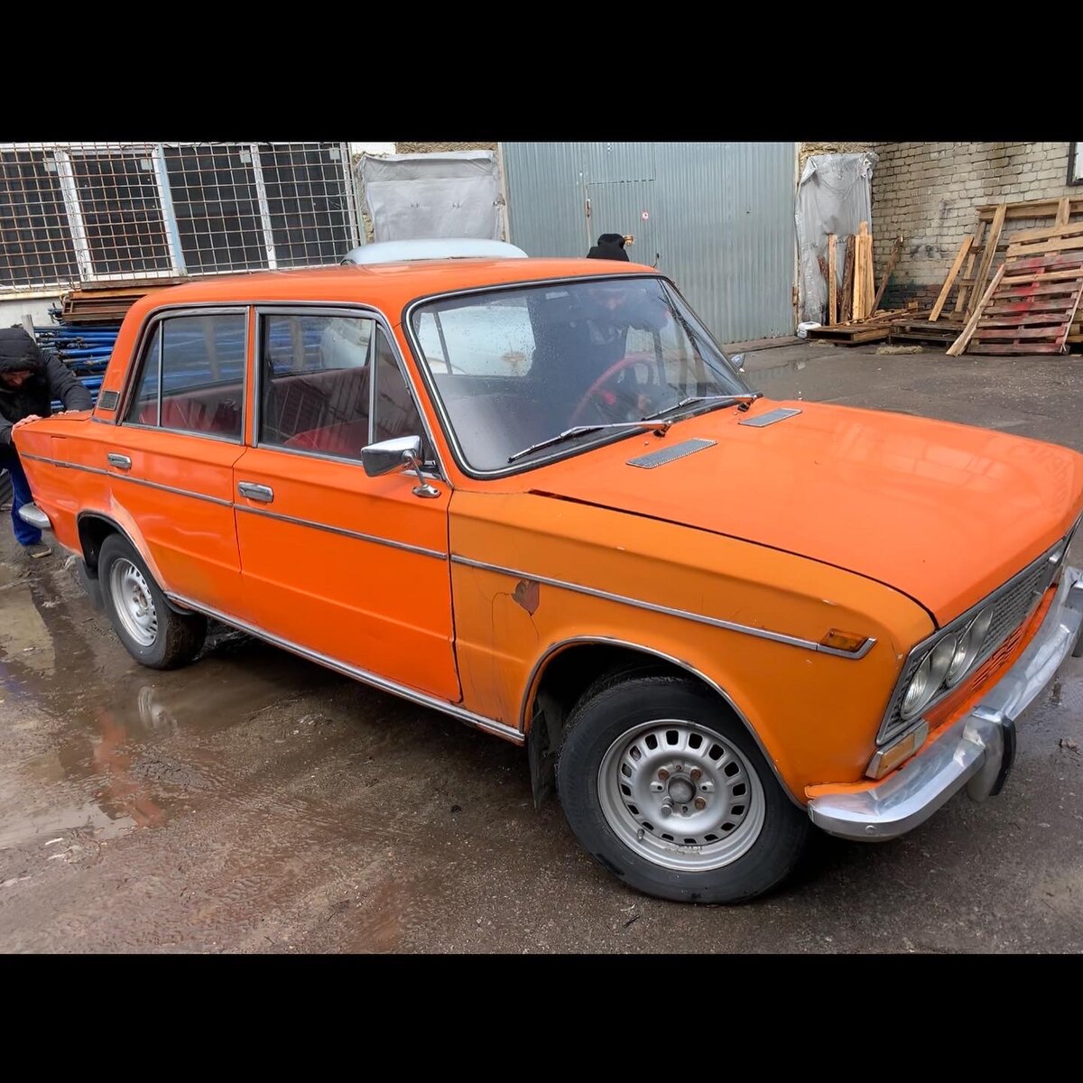

Однажды, покупая в магазине сварочные принадлежности, услышал телефонный разговор проходящего мимо грузчика, точнее несколько слов «да, вся в оригинале». После того как телефонный разговор закончился, я поинтересовался у незнакомца о чем он рассказывал, что у него в оригинале? В тот момент даже не подумал, что это может быть как-то неприлично. В ответ услышал короткий рассказ о том что человек хочет поменять автомобиль на иномарку, и поэтому сейчас решил продать свою повседневную, отечественного производства.
Я прервал свой шоппинг и попросил показать авто. Ярослав, так звали грузчика, согласился. Он по ехал на нем на работу, поэтому припаркован он был не далеко. Это была моя первая, абсолютно случайная, встреча с этой машиной. Оказалось что это была ВАЗ-2103 1974г, с учетом того что выпускались они с 1972г, эта машина является ранней «теркой» - так ее прозвали из-за характерной формы мелких вырезов переднего фартука.
Машина оказалась в достаточно бодром состоянии, весьма комплектная. на следующий день машина уже была переоформлена на меня.

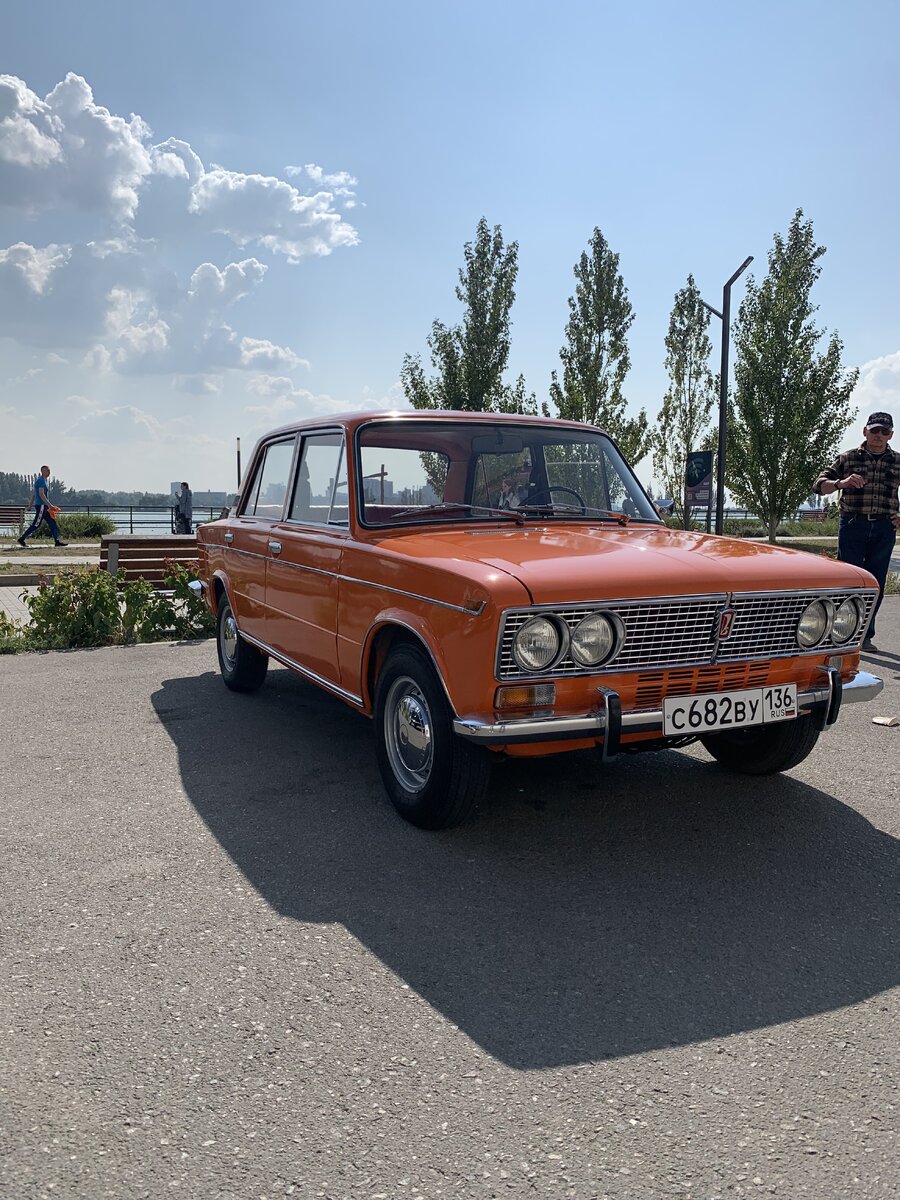

3 апреля этого года я подумал, что было бы здорово на день космонавтики, 12 апреля, выехать покататься на яркой троечке.
Понятно было что реставрации за 8 дней не получится, поэтому было принято решение, насколько это возможно привести автомобиль внешне к достойному состоянию.
В Пн 4 апреля машина заехала в наш цех и за пол дня была разобрана по внешней части. Частично салон. Далее подготовка к рихтовке, сняли краску с переднего правого крыла, до металла. Крыло было после ремонта. С него необходимо было убрать всю старую шпаклевку.
5-6го кузов рихтовали методам выравнивания без окраски. Обошлось без единого отверстия. Удалось выровнять поверхность всех элементов кузова процентов на 80. Из-за ограниченного времени остальные 20 оставили на будущее.
7-10го апреля кузов провёл в малярном цехе. Подкрашивать локально было нельзя, слишком много разных оттенков, краска была хоть и родная, но выцвела и были места локального ремонта. Решили окрашивать все ниже окон. Поскольку кузов был отрихтован, шпаклёвки ушло поминимому. Крышу, стойки отполировали.
В это же время велись работы по приведению в порядок всех декоративных элементов кузова. Молдинги полировали. Оригинальные диски очистили в аквабласте и прокатали. Покрасили в приближенный к заводскому цвету. Обули в редкую штатную резину.
Параллельно были найдены недостающие оригинальные детали, например передняя эмблема была найдена в Ростове на Дону, и передана автобусом. Транспортные компании просто не успели бы доставить.
В Пн 11 апреля машину собрали.
12 апреля Жигули 1974года выехали из цеха обновлёнными.
После 12го уделили ещё одну неделю технической части. Перебрали подвески, кардан, карбюратор, восстановили электрику. Задний бампер заменили на новый, с фонарем подсветки номера.
Вот что получилось:

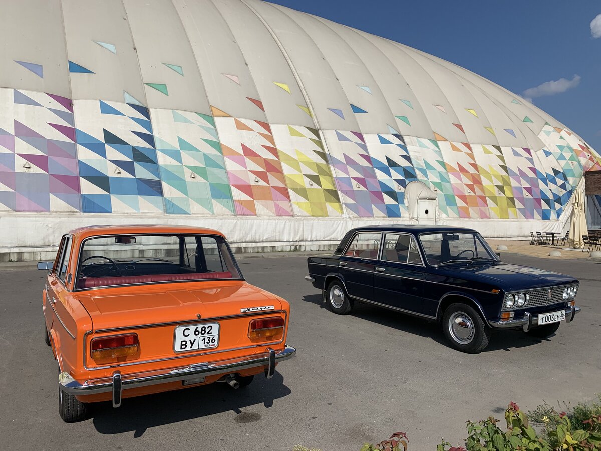

Пока погода сухая, машину эксплуатирую и в будни и в выходные. В целом в движении и по городу и по трассе только положительные эмоции. Тихо, подвеска работает мягко, двигатель тянет хорошо. Замечен пока только один минус. При скорости выше 90км/ч начинается вибрация. Видимо из-за задних колёс, которые даже балансировать не стали из-за большой развесовки. Резина стоит родная 70х гг немного б/у, и она уже имела неравномерный износ. Есть также новая резина для выставок. Для неё и диски отложены с маркировкой 74года. Но это потом, когда машина будет доскональности реставрироваться. А пока решил собрать ещё один комплект на «старых» ранних дисках и на современной резине. Есть желание прокатиться по дальше, за пару сотен км от города. Родную, пусть даже б/у резину жалко изнашивать.
4 807
1 622
Прокатились сегодня по маршруту в 350км. Резина родная, крейсерская скорость (без вибрации от резины) 80км/ч. Первые километры было непривычно ехать с такой небольшой скоростью, после начал ловить удовольствие! Машина показала себя отлично. Из выявленных недостатков, подвывает мост под нагрузкой при скорости свыше 75км/ч. Будем решать вопрос при реставрации машины.

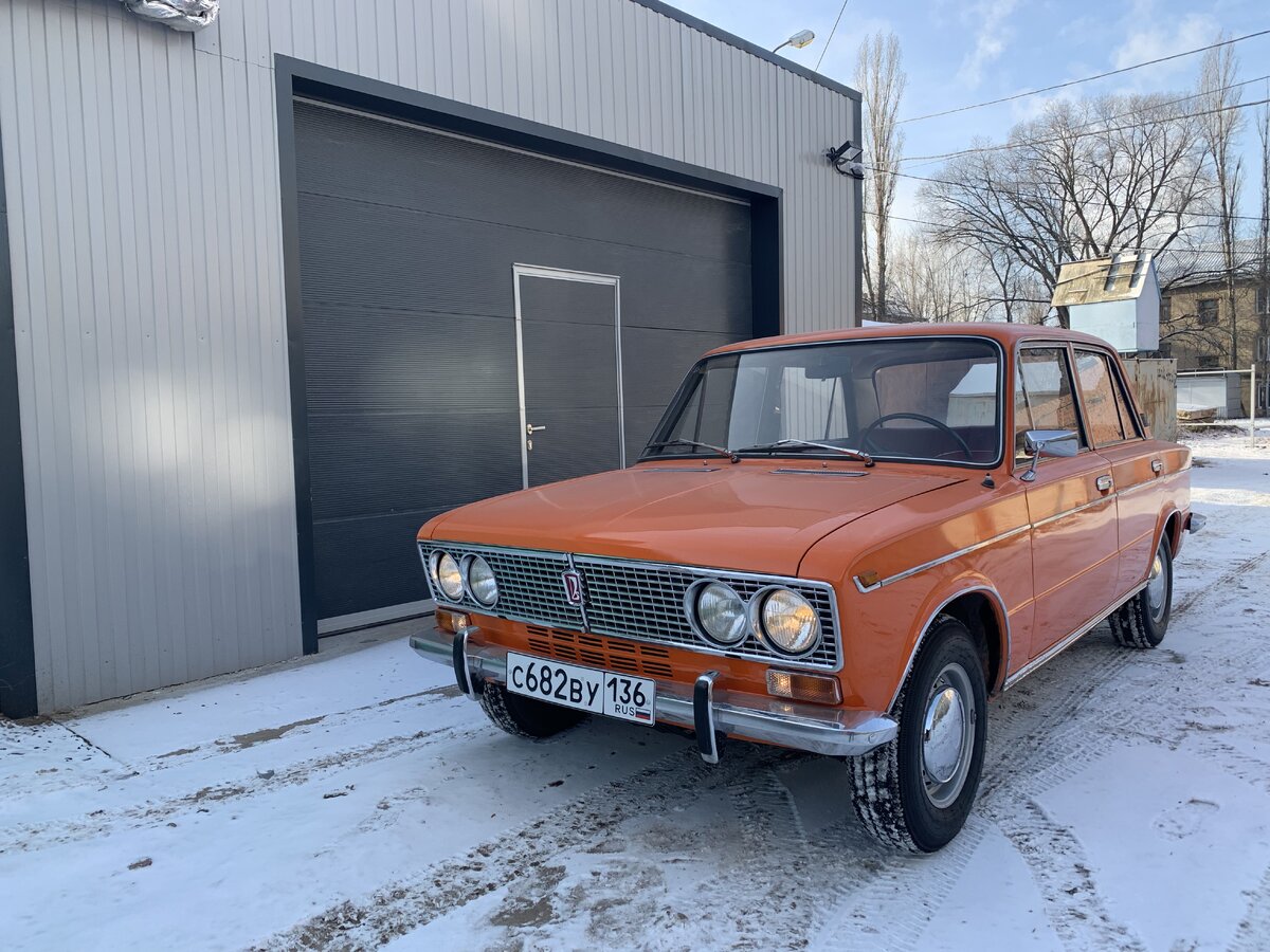

Пока у нас погода без осадков и сухой асфальт решил поездить на классике.
Заодно проверил, что в мороз заводится хорошо, печка греет.
